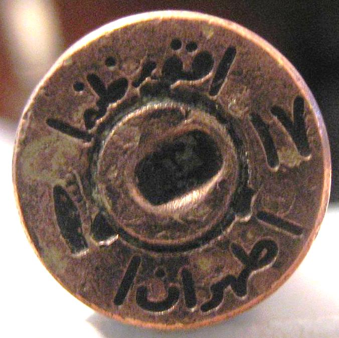

    что за надпись на патроне? и вообще от каких они оружий?o_O[​IMG], [​IMG], [​IMG], [​IMG]

    На гильзе надписи на иврите.

    Верхний патрон - маузер иранского пр-ва. Надпись на фарси. Разобрал только дату пр-ва - 1318 (т.е. 1939 по нашему).
    Снизу - ПТРовская гильза 14,5 мм пр-ва СССР 1942 г.

    А если не секрет в каком районе найдена гильза от маузера(иранская),мне похожая попадалась под крымом.:)

    Nepster, в Запорожской области

    Насколько я знаю все таки Иранец,а там смотрите сами.:)

    ну, да эт иранец. я просто предположил :) территориально более вероятно могли быть ;)
