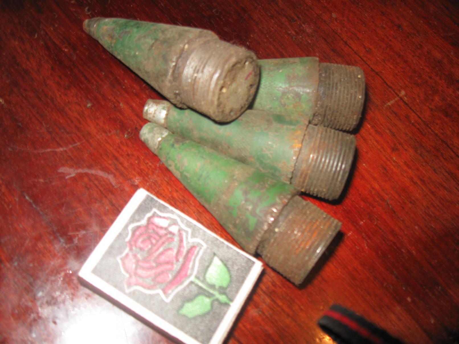

    Помогите определить от чего эти штуки. Маркировка: ЗИД 6 -К ХОЛ МГ-45 .Холостые(ХОЛ)? В низу на пятаках красная чёрточка с боку (видно). Что скажете Господа?:smile_8:

    взрыватель МГ - 45 клеймо ХОЛ - ( Холостой ) внутри вместо вв может быть воск или просто кусок дерева.. или ещё что то похожие на вв..:smile_12:

    Спасибо. А можно узнать на какие снаряды ставилось?

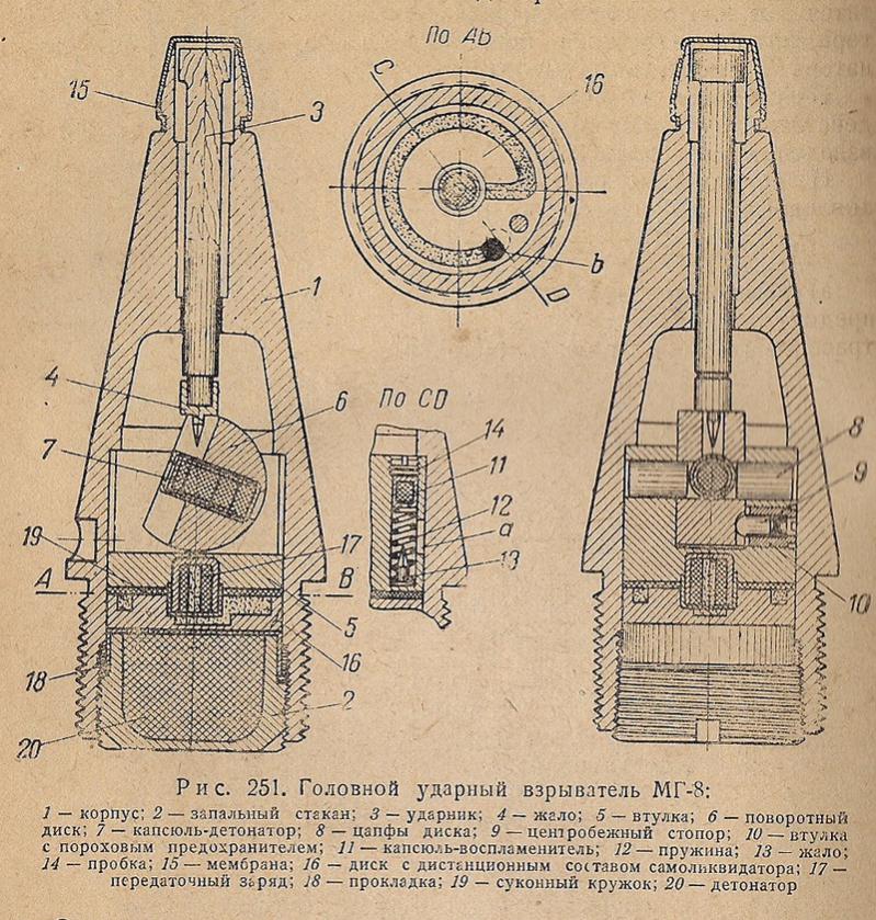

    Не то что бы я подвергал сомнению ваш вердикт , но мне любопытно как вы определили , что это МГ-45 , а не МГ-8 например ? ;) Он 45-й потому что крашенный или потому что "ХОЛ" ? Эти взрыватели шли к 37мм зенитным снарядам ...

    я вот тоже подумал что он похож на мг - 8 но так как автор написал что клеймо МГ - 45.. возможно какой то доработанный мг - 8..

    Если МГ-45М шел к 45-мм осколочно-трассирующим снарядам корабельных пушек, то я думаю (не прав поправьте) МГ-45 также имеет "корни" от ВМФ.

    МГ-45. без буквы М. Найдены под Севастополем, возможно морские.
