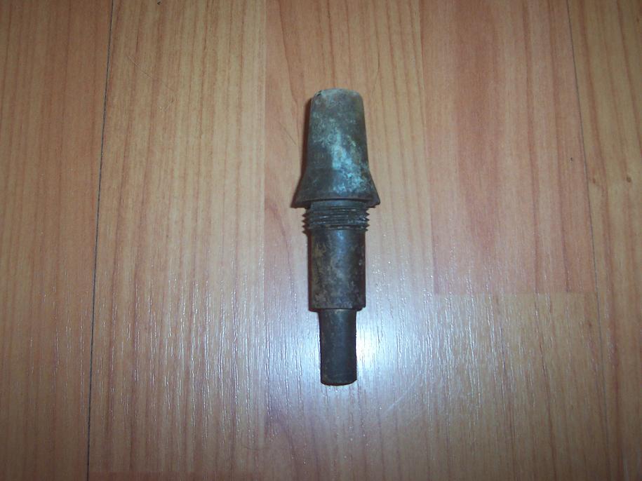

    Вместе с боровиками в лесу случайно обнаружился ещё вот такой "грибочек". Хочется узнать, от какого он ВОПа? И ещё, может быть кто-нибудь расшифрует его маркировку:
    24/31 R.Y.G
    wz. 1918
    WAm.2P 8 16
    Х Х Х
    Заранее спасибо.

    Фотку забыл! Вот:

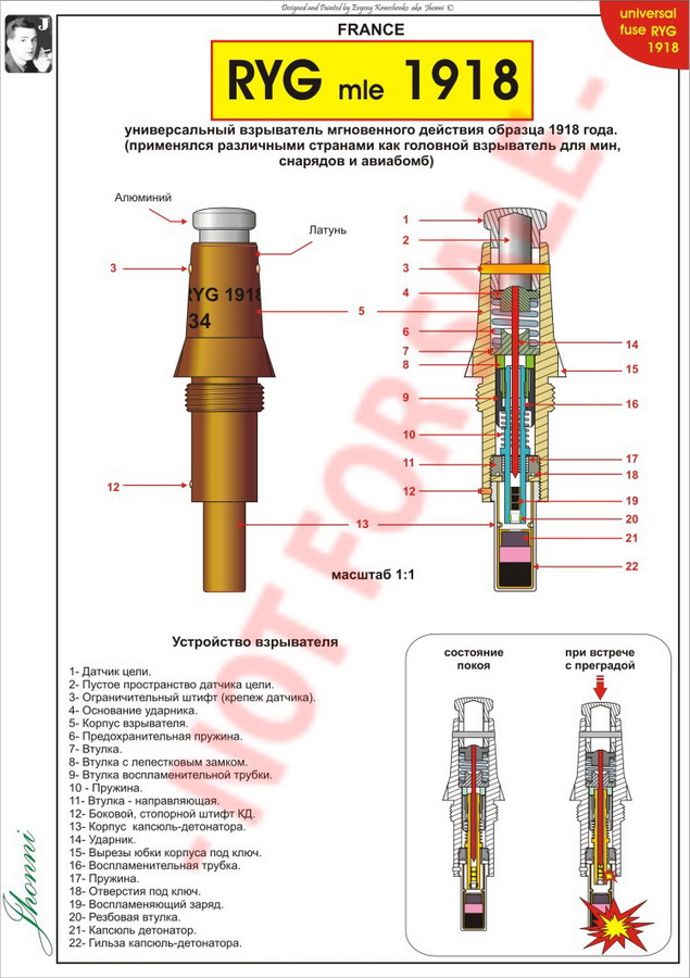

    Головной взрыватель 24/31.Применение - широкое, от осколочных/осколочно-фугасных артснарядов до авиабомб. Страна родина - Франция. Год выпуска - 18.
    Схема Jhonni в аттаче.
    Да и.. вещичка с детонатором. Если с ВОПами дел не имели, избавляйтесь от этого подарка леса.

    Как вижу, датчик цели уже кто-то крутанул!!! А сам детон видать стрёмно крутить было!!!;)
  8. Schiller
    Schiller Stabsgefreiter
    110
    Латвия
    Ответ: От чего "грибок"?
    Да, датчика цели там нет. Но не думаю, что кто-то его скрутил (нафига?). Скорее всего датчик в боевой обстановке потерялся.

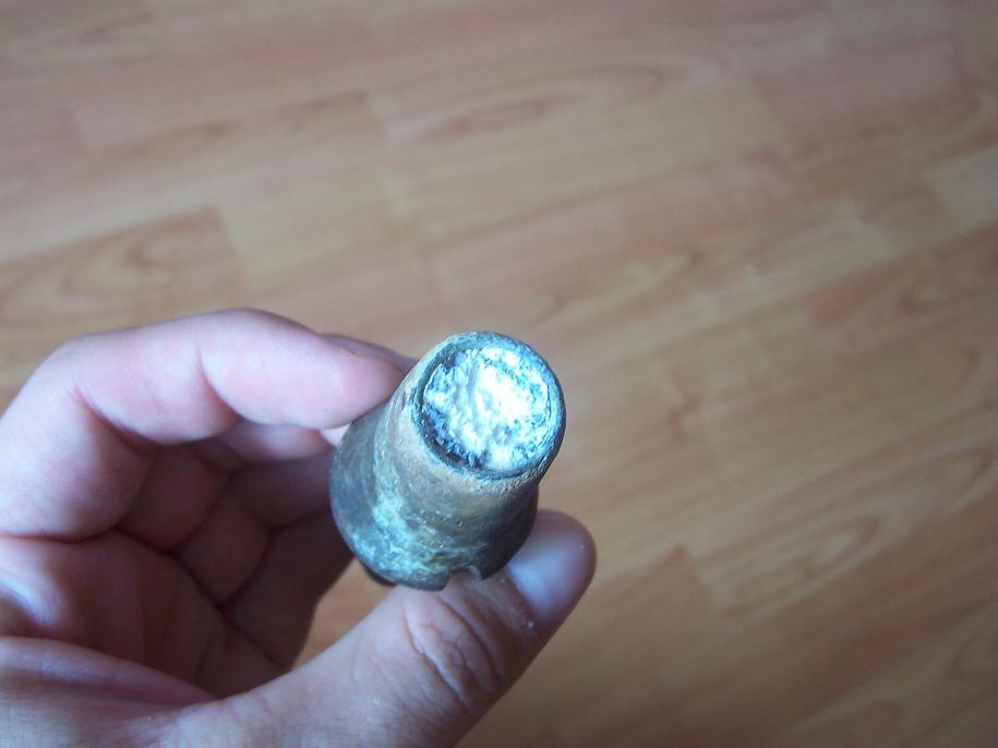

  9. десант
    десант Obergefreiter
    761
    А может не подумали что и тут можно что то крутануть:)
  10. C00Lib1N
    C00Lib1N УберВопогмох
    4.533
    Гомель, Беларусь
    Материал датчика - алюминий -> тупо сгнил. Не крученый он, окислы на резьбе как и везде.
  11. Sonder S
    Sonder S Stabsgefreiter
    862
    Запоріжжя.
    Ограничительный штифт (крепеж датчика) тож сгнил? От него видно ток отверстие в которое он вставлялся, немог-же и он сгнить!!! Он-то,я думаю не люминтевый был!
  12. Schiller
    110
    Латвия
    Крепежа датчика в упор не наблюдается. Так же как и отверстий для него. Ровная болванка с маркировкой, никаких боковых отверстий в том месте, где должен быть штифт датчика, нет. Странно...

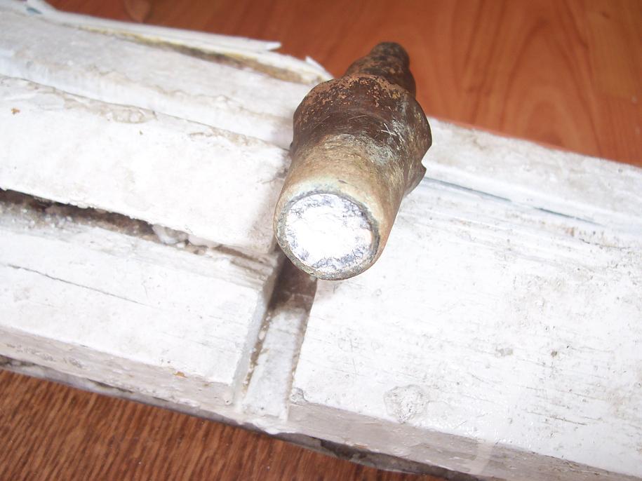

    Фото сверху.Ждемс....
  14. Schiller
    110
    Латвия
    Вот:
  15. Sonder S
    862
    Запоріжжя.
    А это что?:confused:
  16. Schiller
    110
    Латвия
    Это не отверстие. Это просто более тёмный участок окисла латунного корпуса.
  17. Jhonni
    Jhonni Stabsgefreiter
    368
    Россия
    Папироса (датчик цели) у таковых носов люминь и как правило гниет в ноль. Шпилька - латунь.
    Детон контрится при помощи бокового винтика.
    Разбирается легко но если "не в теме" то не трожь...
