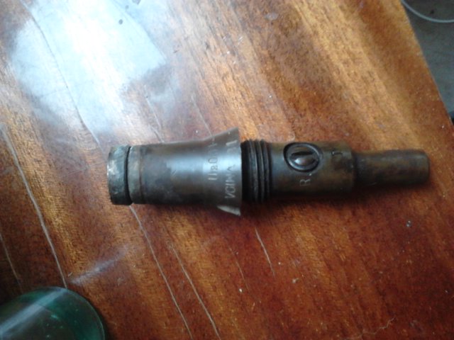

    комрады! определите модель! и почему написано "voina" на юбке! и можно ли отвернуть болт?

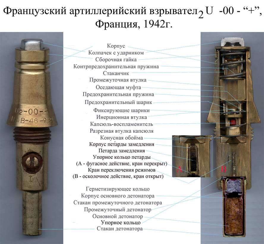

    французкий взрыватель RYG обр. 1918 г.
    Дервиш подобається це.

    отвернуть надо нижний пипитик а не болт. кака в нижней части.

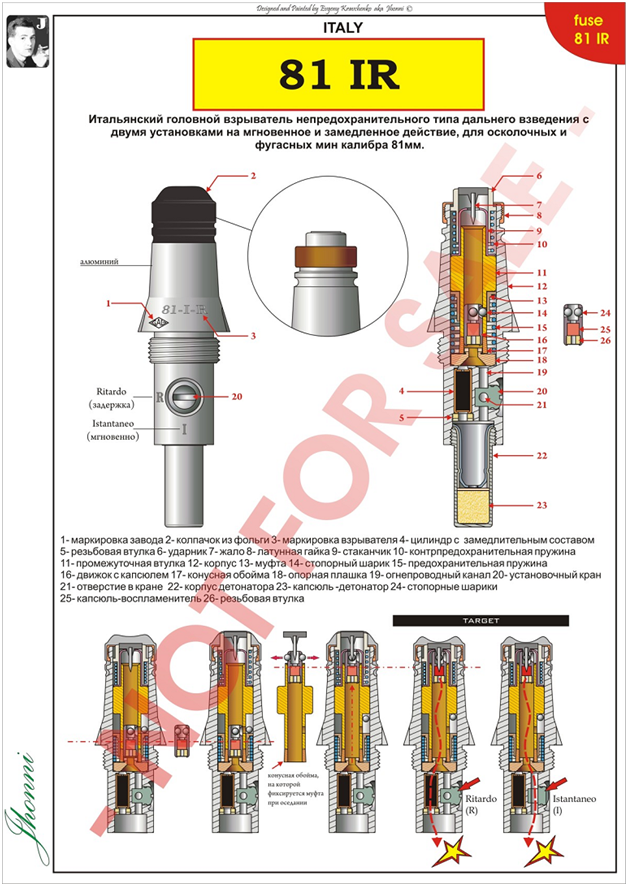

    итальяшка это польского производства вроде

    "voina" румынская фирма производитель

    Итальянский 81 IR

    ну и по "болту" это переводчик "краник" на осколочное и фугасное действие

    Изучите суть вопроса для начала, затем ПРАВИЛЬНО определите что нашли и только потом выкладывайте схемы. Посмотрите ВНИМАТЕЛЬНО на маркировку взрывателя, её на фото ТС видно. Это РУМЫНСКАЯ копия ФРАНЦУЗСКОГО RYG-18. Вот правильная схема. А вот ссылка, где "ANENERBO" все разъяснил (читать с поста №8). Спасибо ему.

    дело в том что он в пяти десятку гансовскую не подходит ! хотел макет сделать!:eek:

    Согласен, по маркировке вы точно определили - румынская копия французского взрывателя (маркировку сразу не заметил). Но вроде бы между ним и итальянским различий существенных нету по схеме. Или я не прав?
