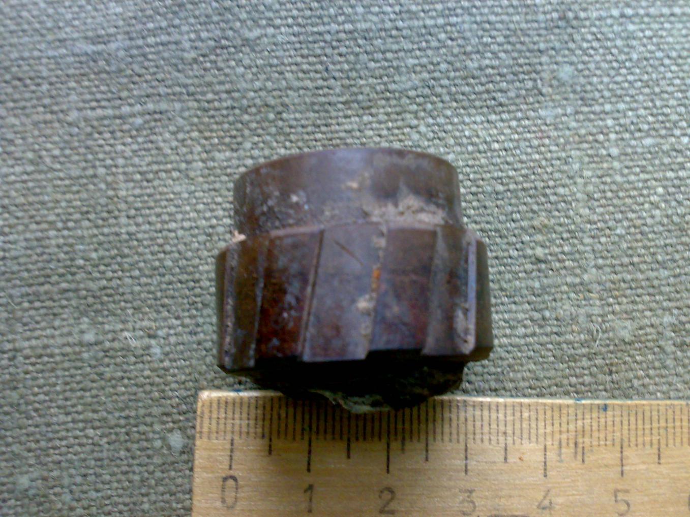

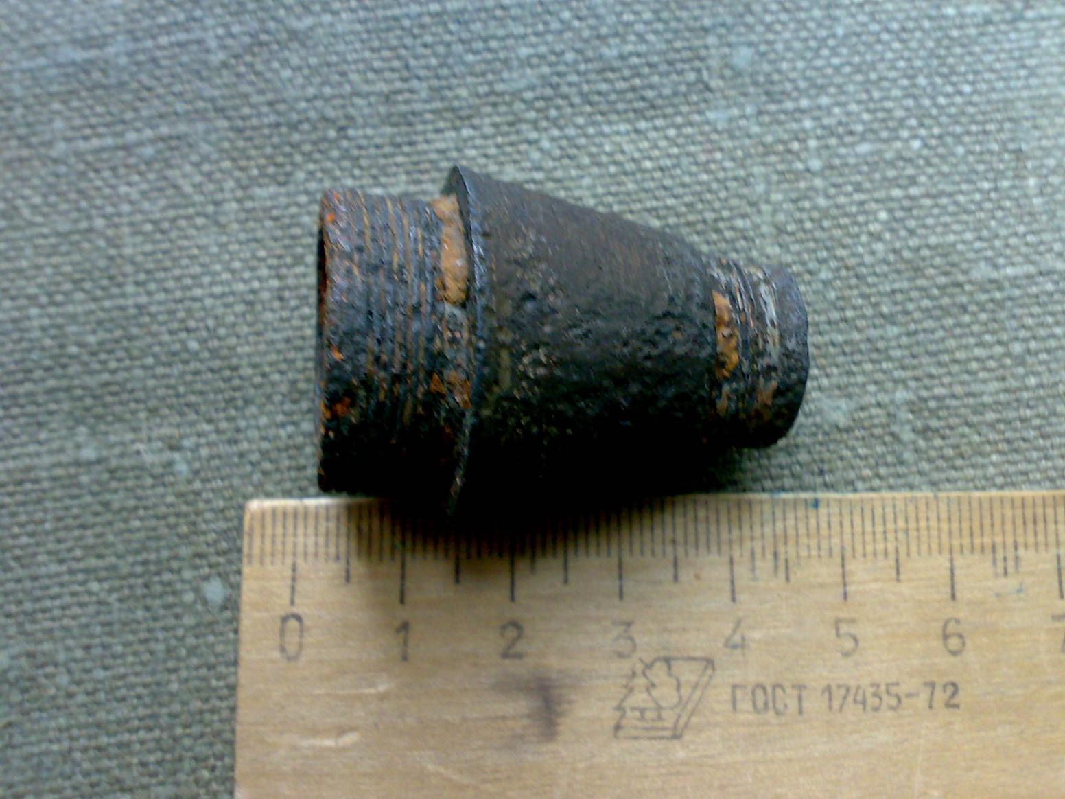

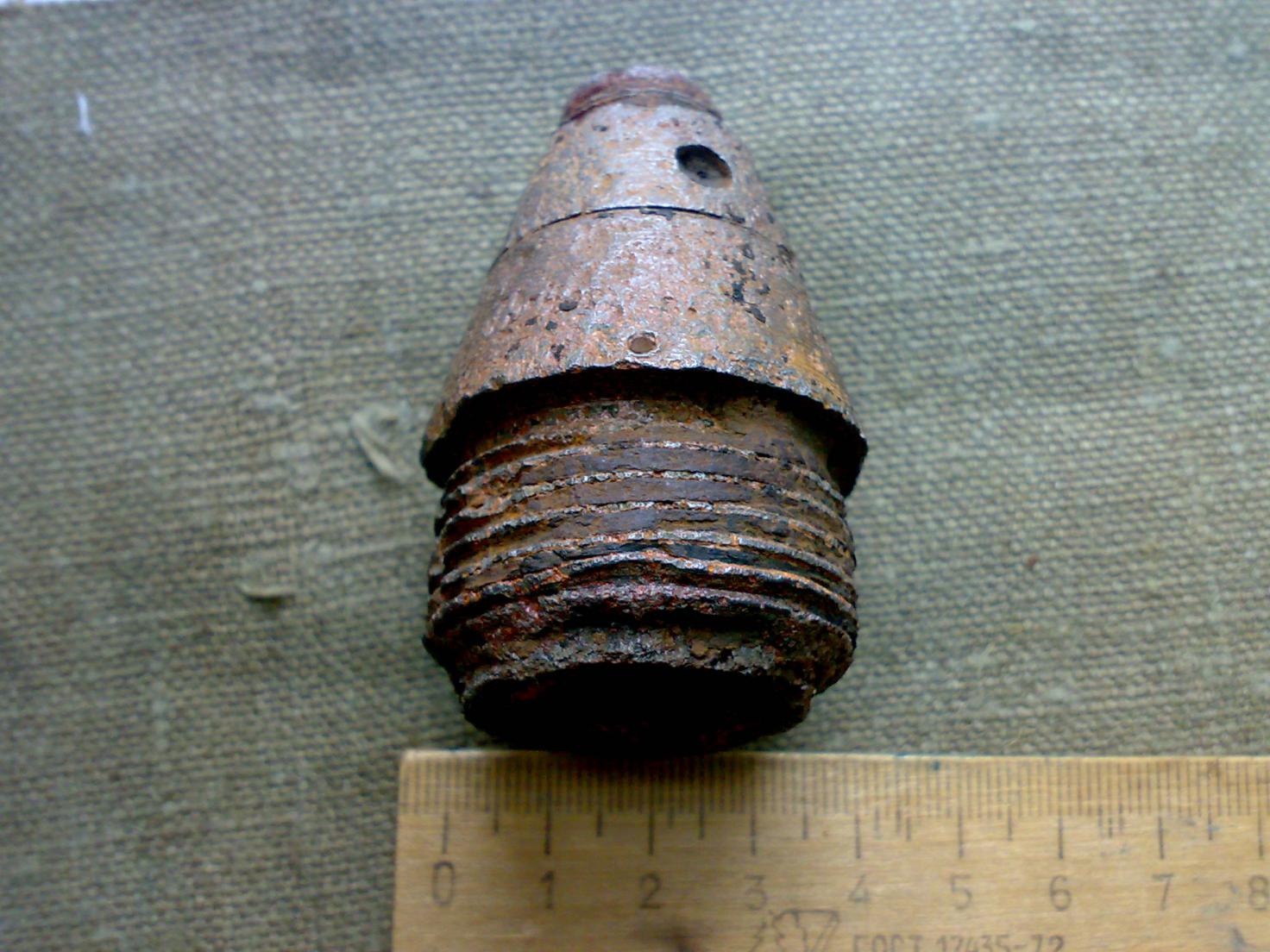

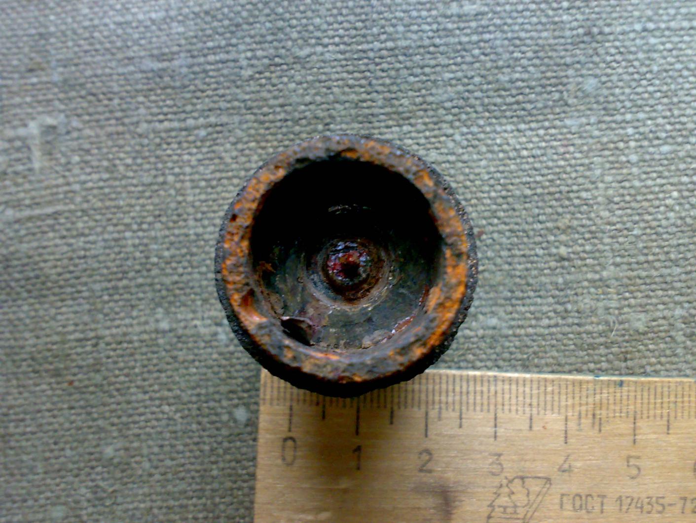

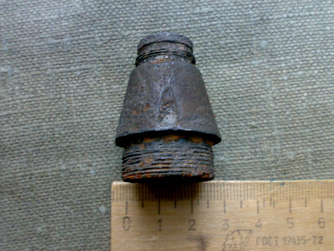

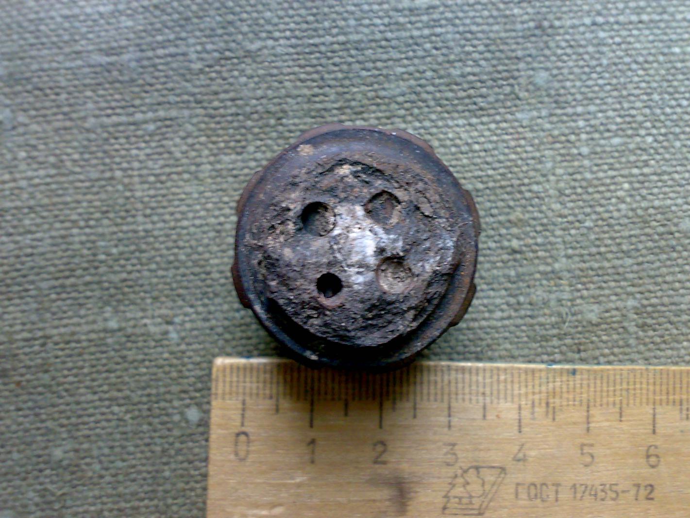

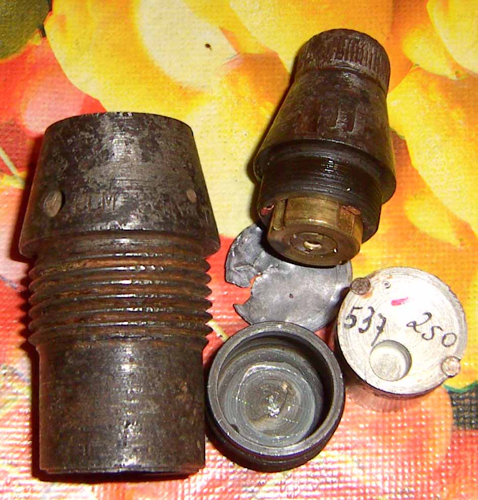

    вобщем решил прокислотить некоторые головы найденые за сезон(в более менее целом состоянии) и задался вопросом от чего они и чьи???подскажите не сочтите за труд.фото выкладывать буду за несколько раз...

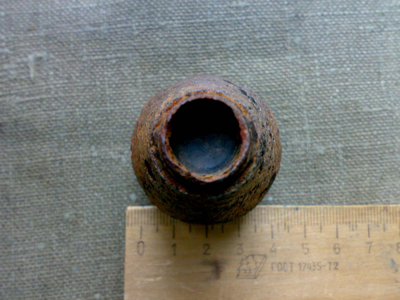

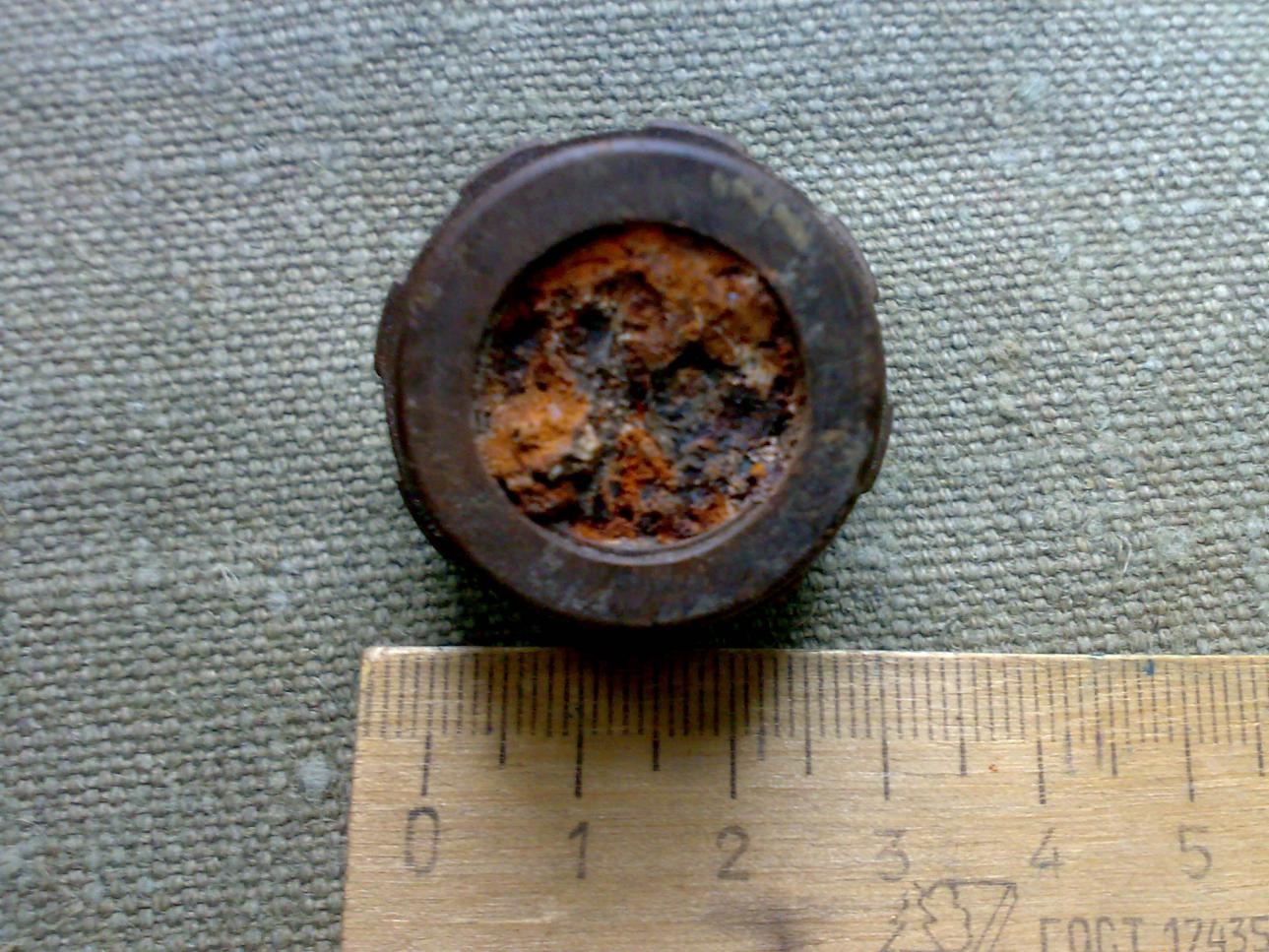

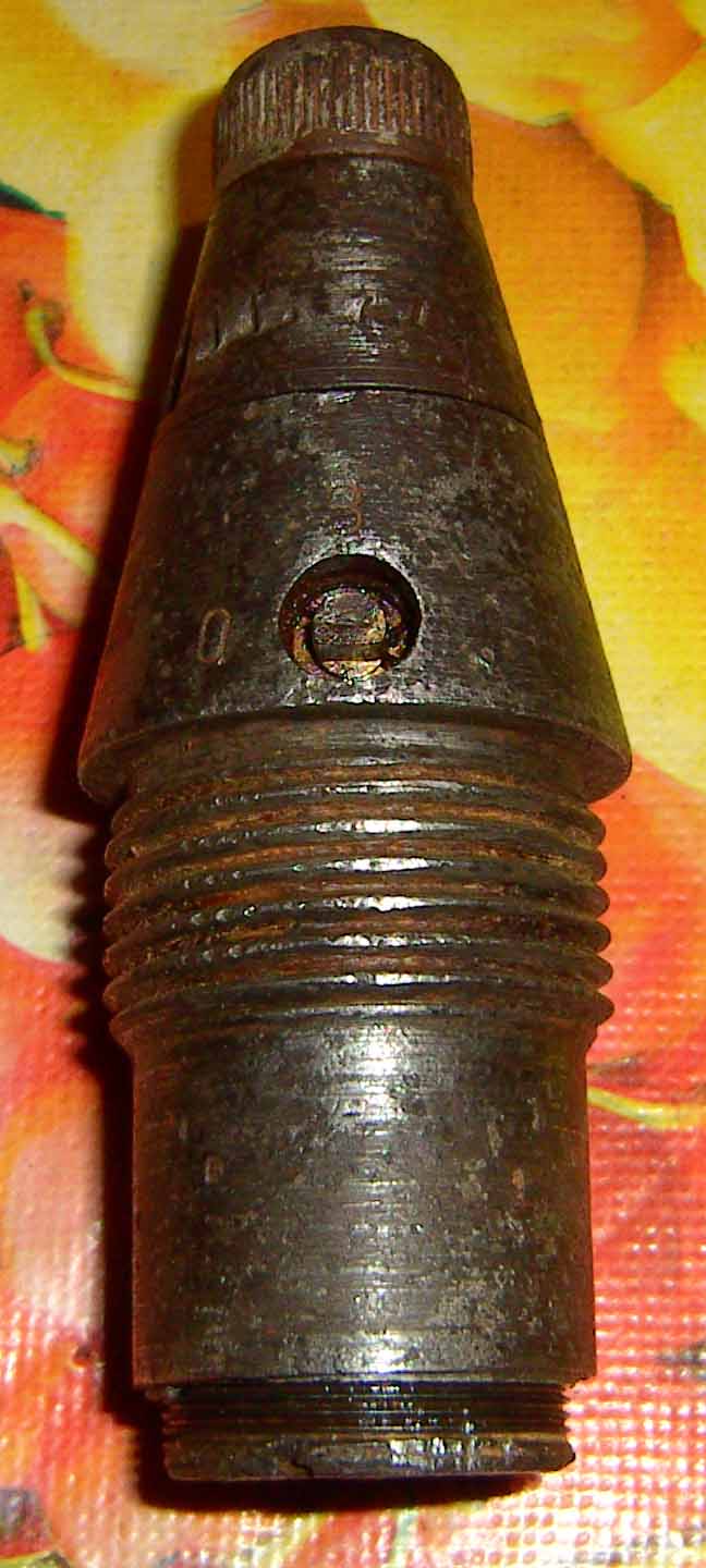

    и еще,из надписей- К...М-7(?) ....-43 или 45 г.вообще-то несильно разборчиво,ржа поела но думаю все на русском языке

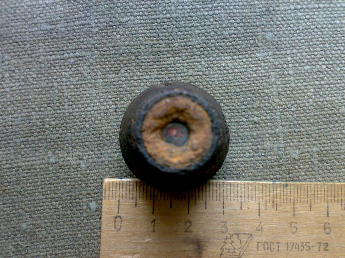

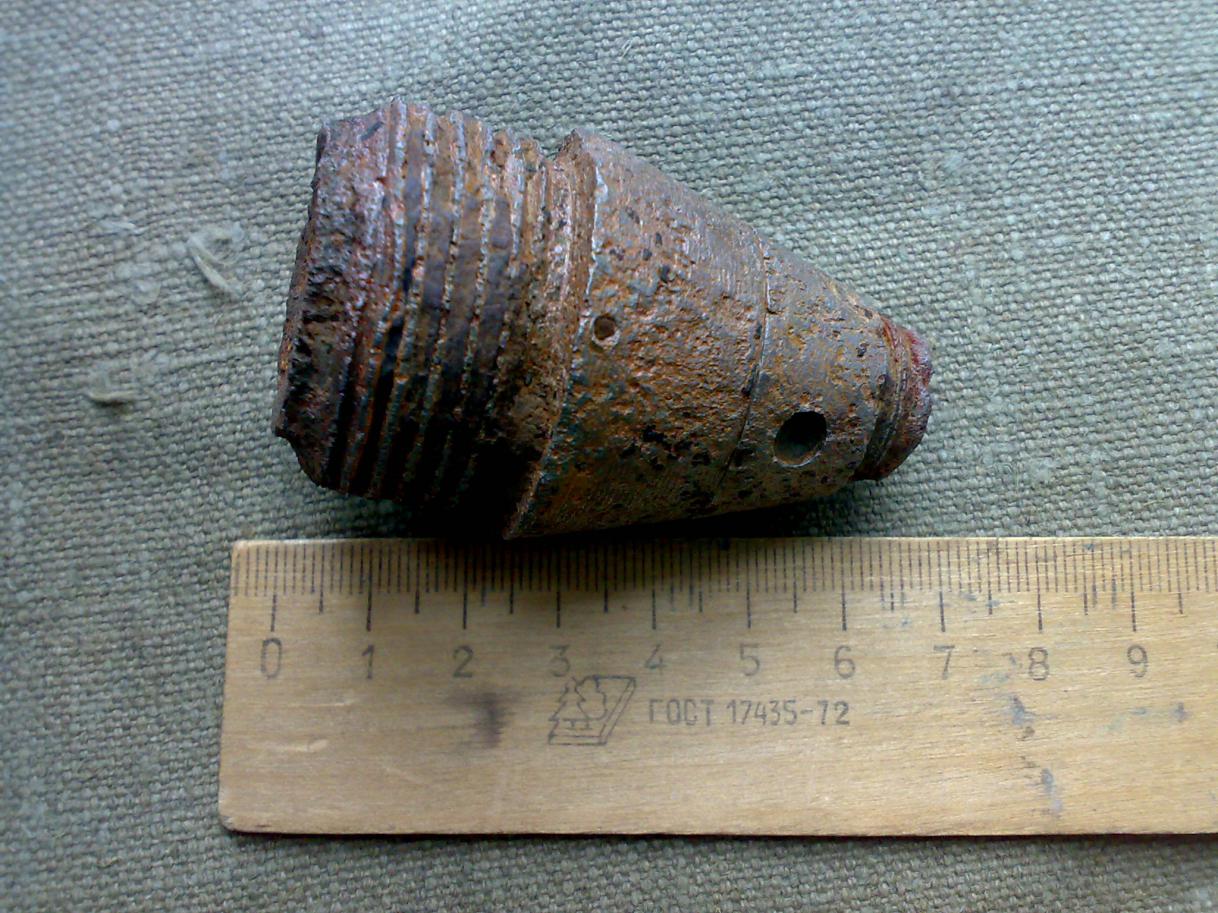

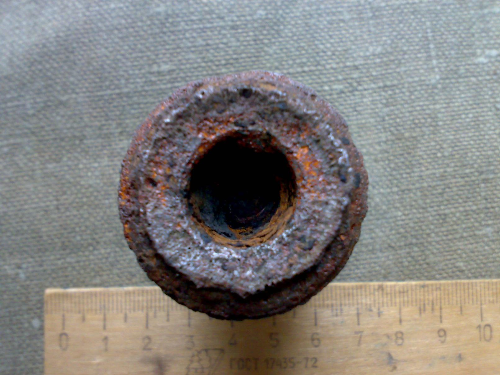

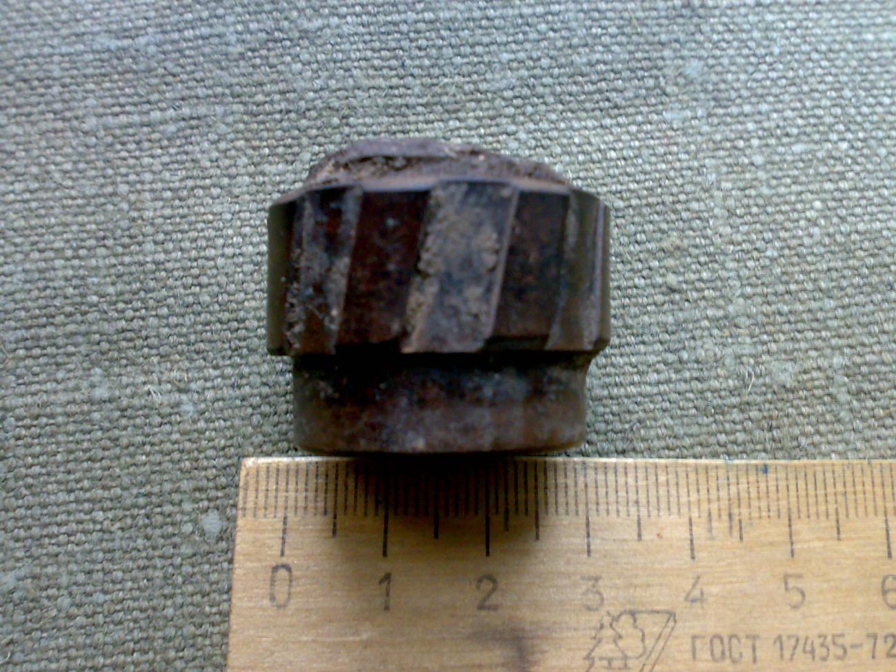

    и вот еще какая-то бекалитовая(?) хр..нь.т чего-вопрос.нашли практически рядышком с первой головой в окопе,кстати на первой никаких надписей я ненашел,только на втором.извиняюсь если качество не ахти какое чистку неокончил...с ув.

    КТМ...

    второй пост,голова на фото больше ктм-1 я их сравнивал,похожи но больше ктм-1,а вот на первом ЧТО???

    на фото ктм-1 подубитые,как у вас 2-шт:). На первом посте похож МГ-Н но не уверен....
  8. !ь тапоК
    !ь тапоК Stabsgefreiter
    734
    На 1 фото вроде верхняя секция РГМ , но тоже могу ошибаться !!!

    все таки докнца не понятно происхождение головы с первого поста....обратите внимание на размеры...

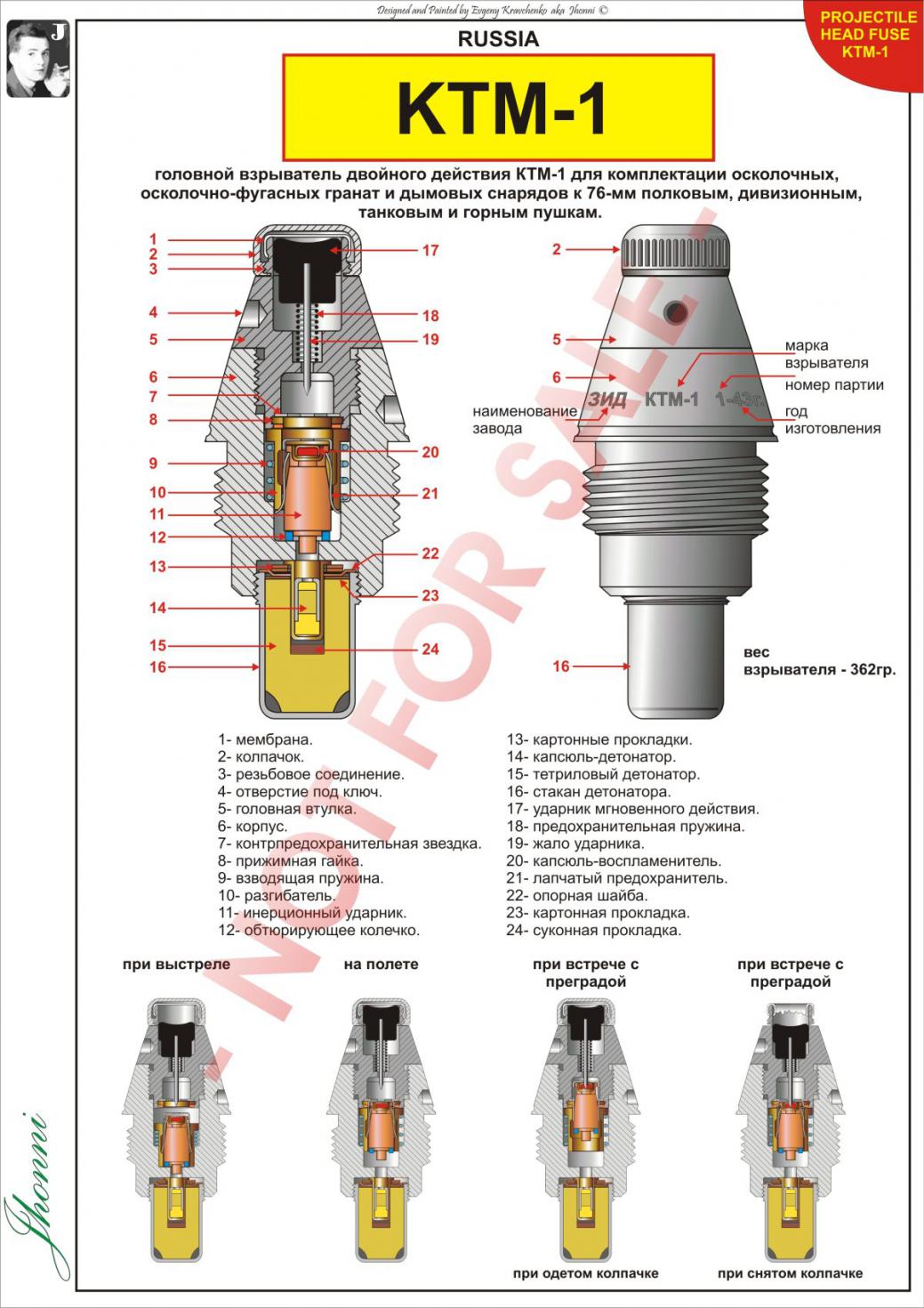

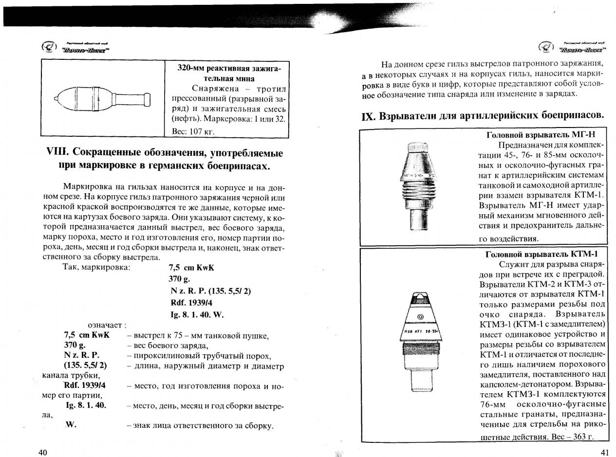

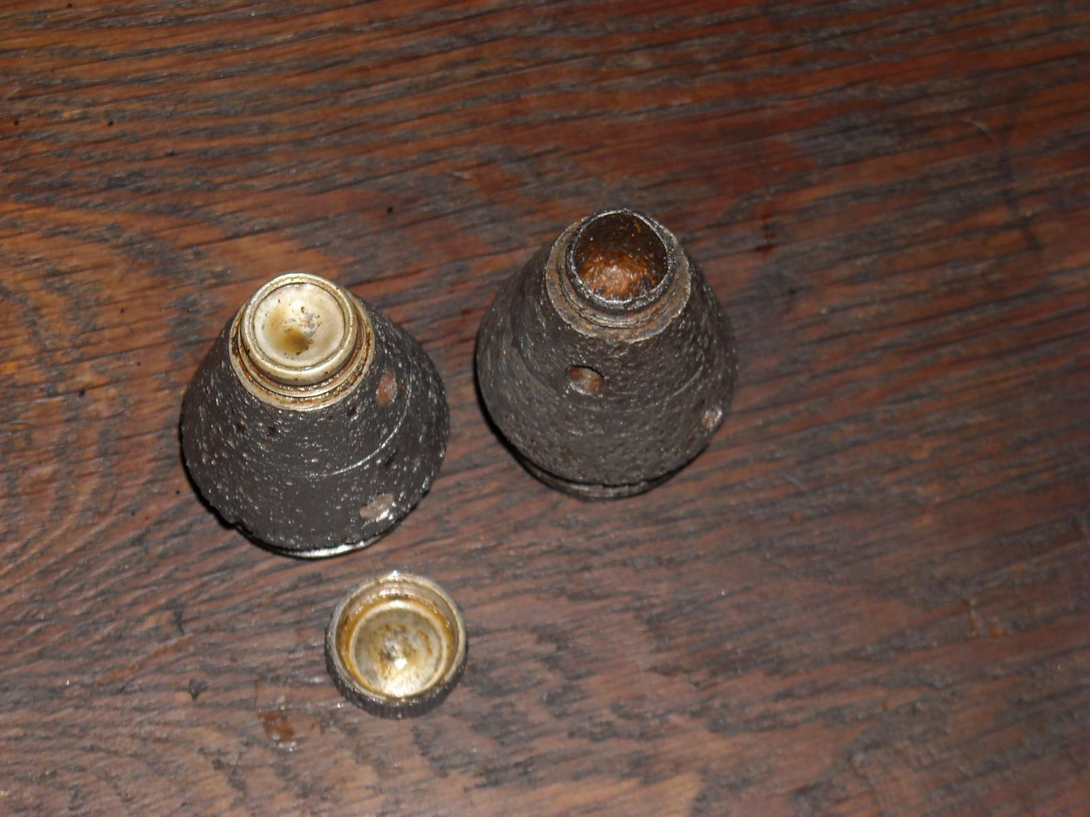

    А чем размеры не устраивают ?? Фото не моё [​IMG]
    [​IMG] А второй остатки - КТМ 1 ...

    длинна первой головы 45 мм, спичечный коробок 55 мм,вот в чем разница.и на вашем фото явно длинна детона почти два спичечных коробка...плюс пазы под ключ на выставленом мною в первом посте девайсе находятся ближе к нижней части/резьбе и на одинаковом расстоянии с обеих сторон,а на предоставленом Вами пазы расположены наоборот,ближе к верхней части....вот в чем разница.поэтому у меня и возник вопрос.с ув.

    Я сильно извиняюсь если чтото недопонял и соответственно неправ , но кроме куска РГМ или РГМ 2 это ничем быть неможет !!! Я в первом сообщении написал что это верхняя секция этого взрывателя , ещё она без колпачка ... На рисунке я указал эту самую верхнюю секцию ....

    Всё точно.. кусок ргм,(фото не мои)

    а от чего если не подскажите???
  16. C00Lib1N
    C00Lib1N УберВопогмох
    4.533
    Гомель, Беларусь
    122-мм\152-мм. Крупные ОФ\Ф снаряды.
  17. Гвардии старшина
    Гвардии старшина Stabsgefreiter
    973
    УССР
    а второй мой пост не подскажите от чего?
  18. C00Lib1N
    4.533
    Гомель, Беларусь
    КТМ :) от всего того, к чему не РГМ :) 45\57\76\122 часть.
