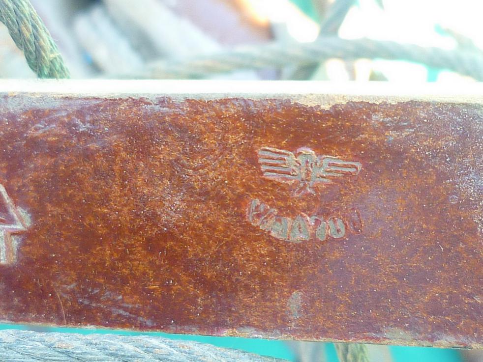

    Непонятно от чего эта штука. На одном конце карабин. Состоит из четырех частей троса, которые соедины на кирамических изоляторах. Длина примерно 10 м.

    Похоже на КВ антенну:
    Может быть различной формы. Г-образная, Т-образная и проч.
    Размеры зависят от частоты.
  4. Коля-Болгарин

    Трос - оцинкованная сталь, или луженая медь?

    Да трос - оцинкованная сталь, все нити пледи целы. Местами оцинковка протерлась. Карабин робочий, несмотря на года.

    Могла ли быть антенна не из меди?

    На безрыбье, радиолюбители иногда практикуют антенны из оцинковки. Они могут иметь несколько худший КСВ, но на практике эта разница малозаметна.
    Военные советские антенны ЕМНИП делаются из меди, медных сплавов, или биметалла (медь-сталь).
    Как обстояло у немцев, трудно сказать. Вообще, стальная антенна ПМСМ практичнее - не вытягивается (внося расстройку), и не рвётся.

    Эта непрактичность устраняется введением стальной жилы в медный провод.
    Иди это и имеется в виду под названием "биметалл"?

    Да. В данном случае именно так. Вернее, такой провод обычно дразнят биметаллическим, поскольку металлов два. Биметалл - это уже моё сокращение. :D
    Посмотреть бы на сабж в развёрнутом виде (с размерами), и взглянуть на "законцовки"...
    Ещё вариант, (хоть и маловероятно) что сельский радиолюбитель соорудил самодельную антенну или электроизгородь, используя немецкие детали... %)
