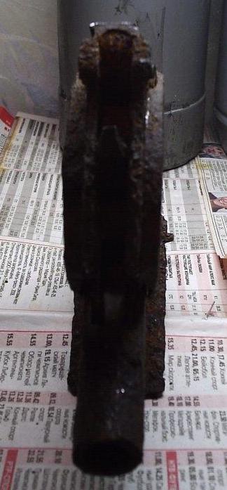

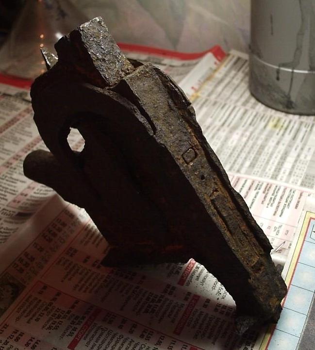

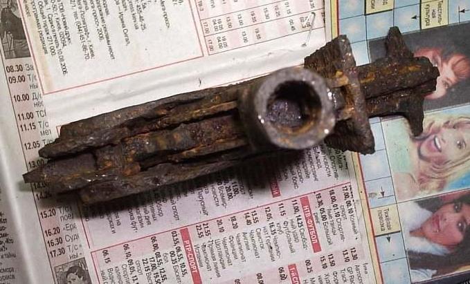

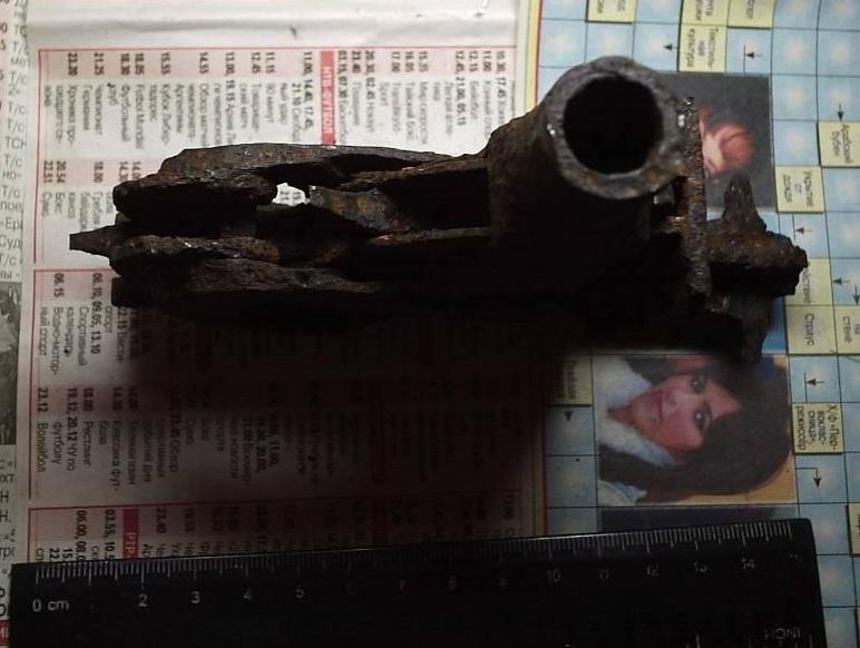

    Камрады, подскажите от чего данная деталь. Фигня которая в виде трубки - двигается, правда пока только при помощи молотка:) . Есть мнение что енто от какогото орудия.

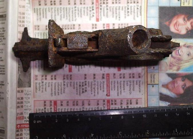

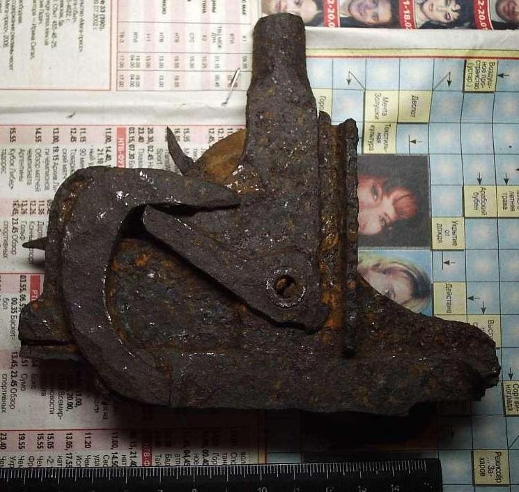

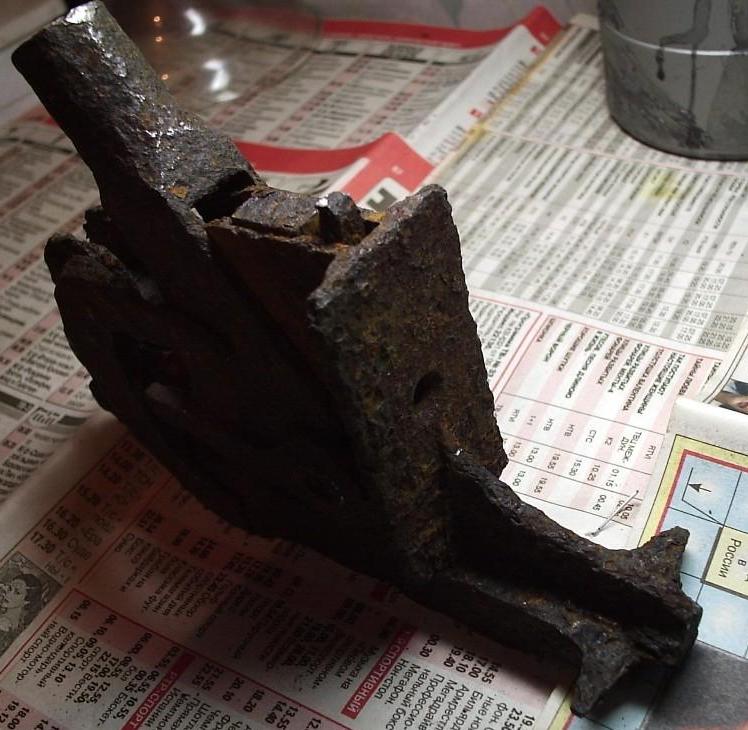

    И еще виды с о сторон

    дык это затвор от "максима"...

    Это замок от пулемета Максим.
    Я сам в первый раз нашел его у советской траншеи восточнее Аржаников(Яузкое водохранилище).Подумал - врезной замок к двери.И бросил его там где и откопал.Потом только засомневался,что уж больно ржавый "замочек".:eek:

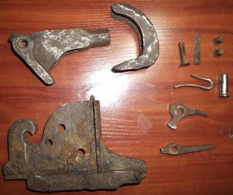

    Спасибо wbo за ссылку. Так затвор выглядит после снятия пыли и грязи. А теперь главное. Камрады, подскажите как ето все собрать обратно?:rolleyes:

    "3.Собрать замок:
    а)Собрать боевую личину(если она была разобрана):вложить верхнюю защелку в гнездо выступом к отверстию для бойка ударника;наложить на верхнюю защелку горбатую пружину горбом вверх и вдвинуть задвижку в пазы до отказа сначало рукой,а потом выколоткой.
    б)Надеть боевую личинку пазами на ребра передней стенки остова замка,рожками в сторону выступа на стенке остова,и продвинуть ее до упора в выступ.
    в)Вложить ударник в направляющие пазы остова,придерживая боевую личинку в верхнем крайнем положении так,,чтобы боек ударника прошел в отверстие для него в передней стенке остова замка и в боевой личинке.
    г)Вложить верхний предохранительный спуск пружиной к горизонтальной площадке,а утолщенным концом вперед и закрепить его осью.Если ось верхнего предохранительного спуска не входит,то,вставляя ось,покачать конец предохранительного спуска.
    д)Вложить лодыжку головой в вырез ударника,для чего положить замок на левый бок и отвести ударник назад;вложить ось лодыжки так,чтобы сосок ее вошел в вырез,при этом ось не должна выступать из-за щеки остова замка.
    е)Вложить нижний спуск плоской стороной к боевой личинке до совпадения отверстия нижнего спуска с отверстиями в остове замка;вставить ось нижнего спуска так,чтобы она не выступала над поверхностью щек остова замка.
    ж)Присоединить подъемные рычаги:отвести ударник назад,опуская хвост лодыжки вниз,подать хвост нижнего спуска к передней стенке остова замка и,поддерживая боевую личинку в верхнем положении,ввести ось рычагов в витые вырезы остова замка.

    з)Присоединить замочные рычаги,направляя концы их к вырезам в подъемных рычагах,а трубку - выше хвоста додыжки;совместить отверстия в щеках замочных рычагов с отверстиями в стенках остова замка;вложить с правойстороны трубчатую ось замочных рычагов и закрепить ее с левой стороны разрезной чекой.
    и)Спустить ударник:удерживая замок на ладони левой руки и придерживая боевую личинку в верхенм положении,пальцем правой руки отвести хвост нижнего спуска до упора в ось подъемных рычагов,средним пальцем правой руки нажать на трубку замочных рычагов ,чтобы прижать верхний предохранительный спуск к горизонтальной площадке;указательным пальцем правой руки прижать хвост лодыжки к трубке замочных рычагов.
    к)Вставить боевую пружину:взять замок в левую руку и упереть его гребнем остова в деревянную подкладку ,придеоживая хвост лодыжки прижатым к трубке замочных рычагов;правой рукой вложить боевую пружину между нижним спуском и переденй стенкой остова(коротким концом к хвосту спуска) и,нажав большим пальцем на закругленный изгиб пружины,дослать ее на место до щелчка.
    л)Проверить действие замка:взвести ударник на боевой взвод и,поворачивая замок,убедиться ,что наружные части замка свободно двигаются,после чего спустить ударник.

    Большое спасибо. Сегодня попробую
