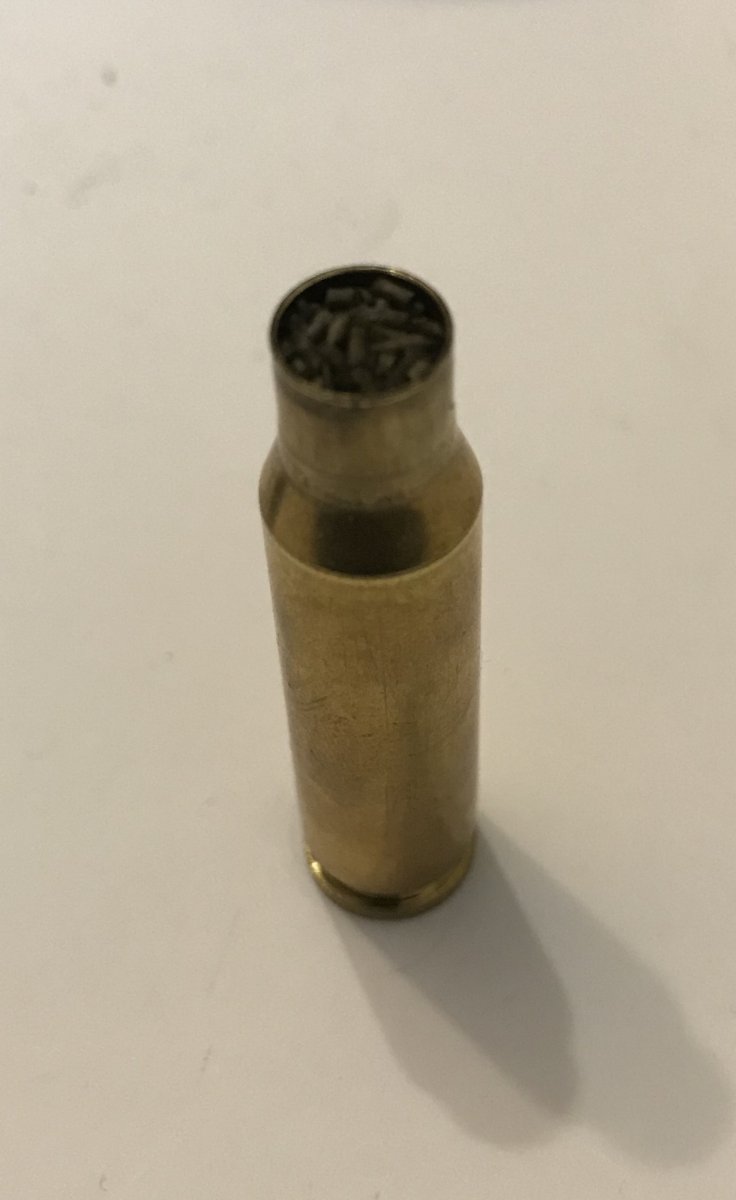

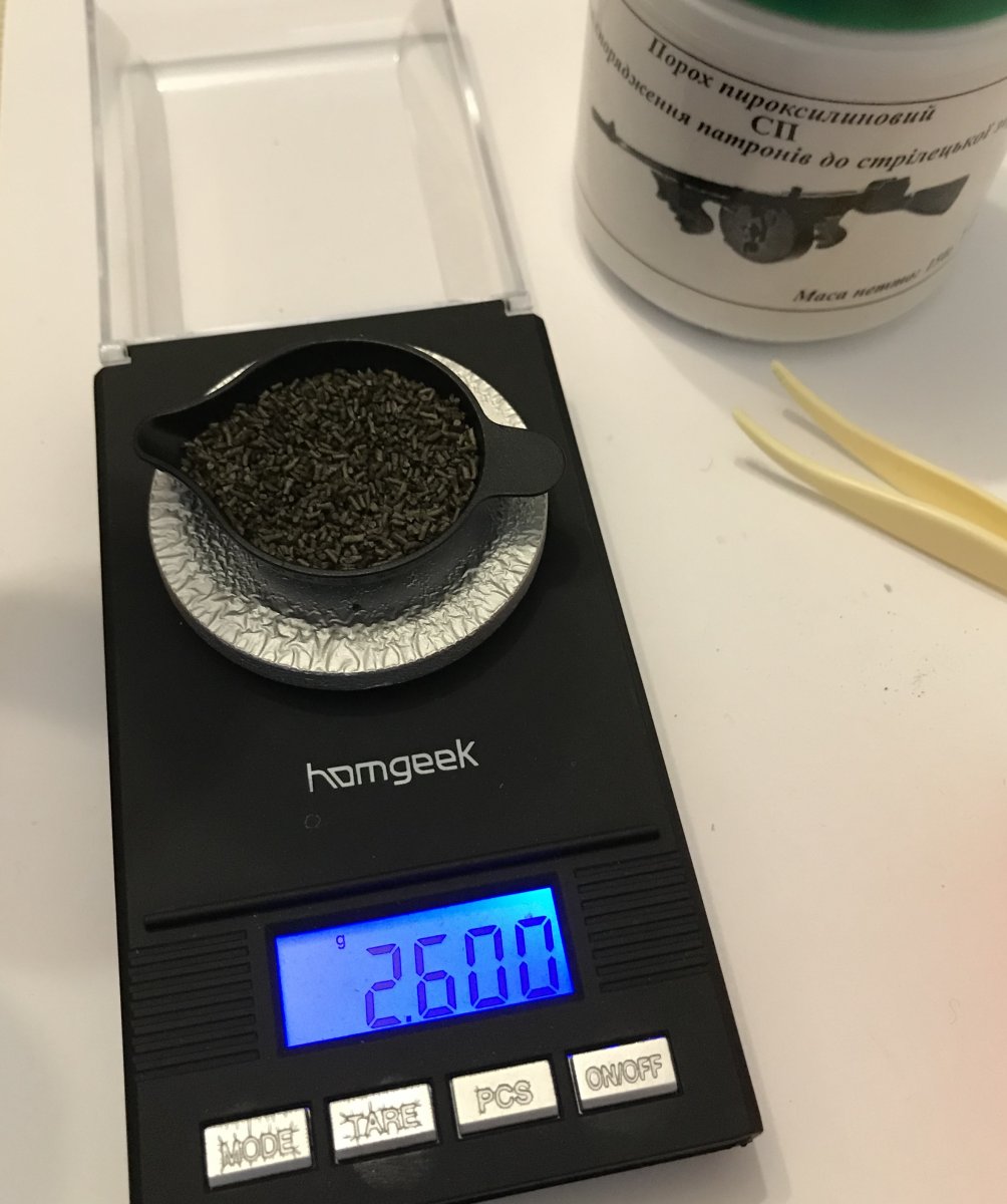

    Так я и написал про 308 как. в 51 гильзу 2,6 гр. влезло ровно до горлышка осталось место для пули, а с горкой как Вы написали влазит ровно 3.00 гр. вернее вровень.

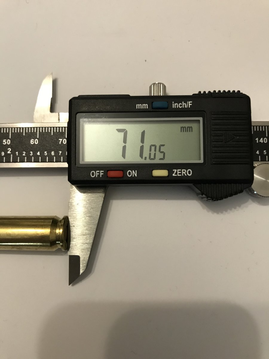

    а если серьезно, длина готового патрона какая была, что с джампом? Было или не было упирание патрона в нарезы? Какой натяг?

    4BD4ED81-1392-43DD-AA2C-A6384206CA32.jpeg FFF35A8A-FA8F-43C7-A77E-6DCD1F7C79B6.jpeg
    Длинна у меня у всех практически один в один под эту пулю

    Нельзя так заполнять гильзу. Нет места для пули. Если планируется хранение патрона, то порох должин чуть болтатся в патроне. Если длительно не хранить но можно чуть "по хрустеть". Но не да такой степени, эт так и сдитанировать могло.

    Ну если веса соответствуют градуировке и они показывают точное значение, думаю навеска 2,2 или 2,3 гр. будет норма.

    Вопрос только в том будет ли эта норма еще кучной. Вообще считается ,что чем лучше заполнение тем стабильнее горение и меньше скачки скоростей. Если вы про мои весы, я на них 8лет три калибра кручу 223 243 308. Непойму конечно по заполнению почему так у тс гильза с верхом 40гр, а у меня 42 и норм
