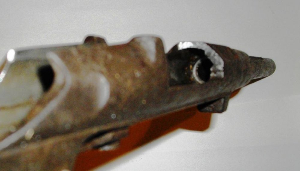

    Привет всем! Камрады, прошу определить данный предмет, в качестве заготовки под СХП.

    внешне состояние коробки и казенной части хорошее:smile_12: ... интересно состояние патронника внутри - думаю это главное от чего будет зависеть - делать СХП или нет:(

  5. Jeker
    Jeker Oberschütze
    22
    Ukraine
  6. Gromoff
    Gromoff General-leutnant
    77
    129
    12.074
    Камрад, Вы патронник толком не сфоткаете - сами посмотрите - он гладкий или есть раковины??? ... если есть раковины - то это будет не СХП, а ГЕМОРРОЙ:confused:

    Лучше бы конечно ствол выкрутить,но судя по внешнему виду и патронник будет что надо.

    Камрад, Вам просто не попадались стволы внешне почти склад, а внутри ушатанные(((( ... даже при складском хранении плохая консервация железа внутри и условия хранения приводят к коррозии:(

    По этому и считаю что дудку лучше скрутить,посмотреть,латунявой насадочкой на дремеле пройтись;)

    ... я лично был свидетелем, как изготовленный СХП Мосинки при выстреле рванул в районе казенника у камрада в руках:eek: ... ствол внешне был неотличим по состоянию от продаваемых ММГ, а в патроннике оказались микротрещины:(

    Коррозии внутри нет, девайс чердачный. Метал очень бодрый, только на магазине небольшие следы ржавчины.

    да недостающие части докупить здесь на форуме в сохране - не проблема. Вам совет - будете пробовать - только не с рук, прификсируйте к чему то, а там уже увидите по результату - быть или не быть:beer: ... железо оно как бы купить можно. а вот руки запасные я на форуме в продажном разделе не встречал:oops:

    Да не пугайте по напрасну человека.Если со штифтами не переборщит и хорошо их вварит все будет гут.Сорри,но в патронник или даже ствол у патронника порванный холостым патроном как Станиславский-"Не верю"!!!

    Самый простой и реально эффективный способ проверки: - заряжаем холостым,производим выстрел(естественно со станка),открываем затвор(либо пытаемся это сделать) и.... Вы сами увидите результат. Если затвор открылся нормально,гильза вышла из патронника - всё в полном порядке.Если же затвор открылся с трудом,а гильза осталась в патроннике - ситуация печальная,но отнюдь не смертельная.Затвор вынимаем,гильзу выбиваем и осматриваем её. Все дефекты патронника (раковины,каверны и т.п.)будут как на ладони. Исходя из этого и делаем вывод: - либо лечим(оперативно,с помощью токаря),либо только на ММГ. Вкратце как-то так.

    Добавлю немного. доводилось стрелять с короткого и длинного стволика, патронники с раковинами, холостыми----гильзы извлекались полусломанным зубом легко, и еще было, что чужой затвор не подошел, - не закрывался до конца.
