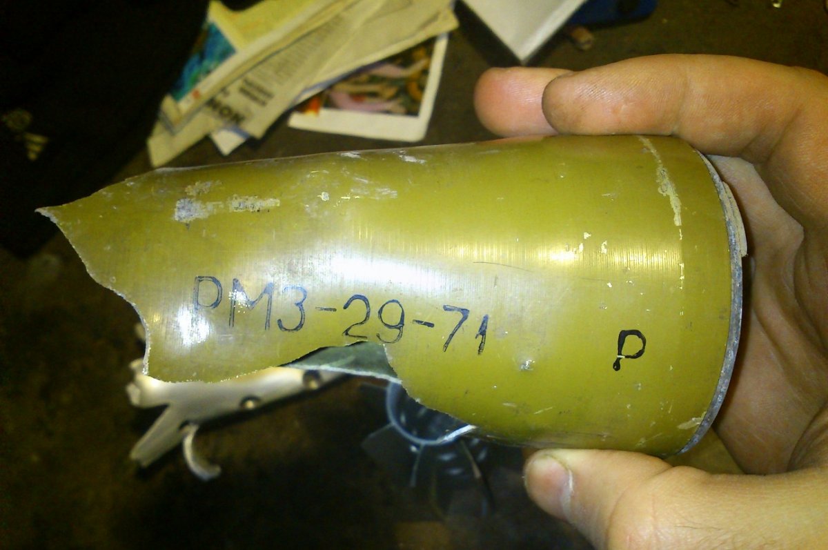

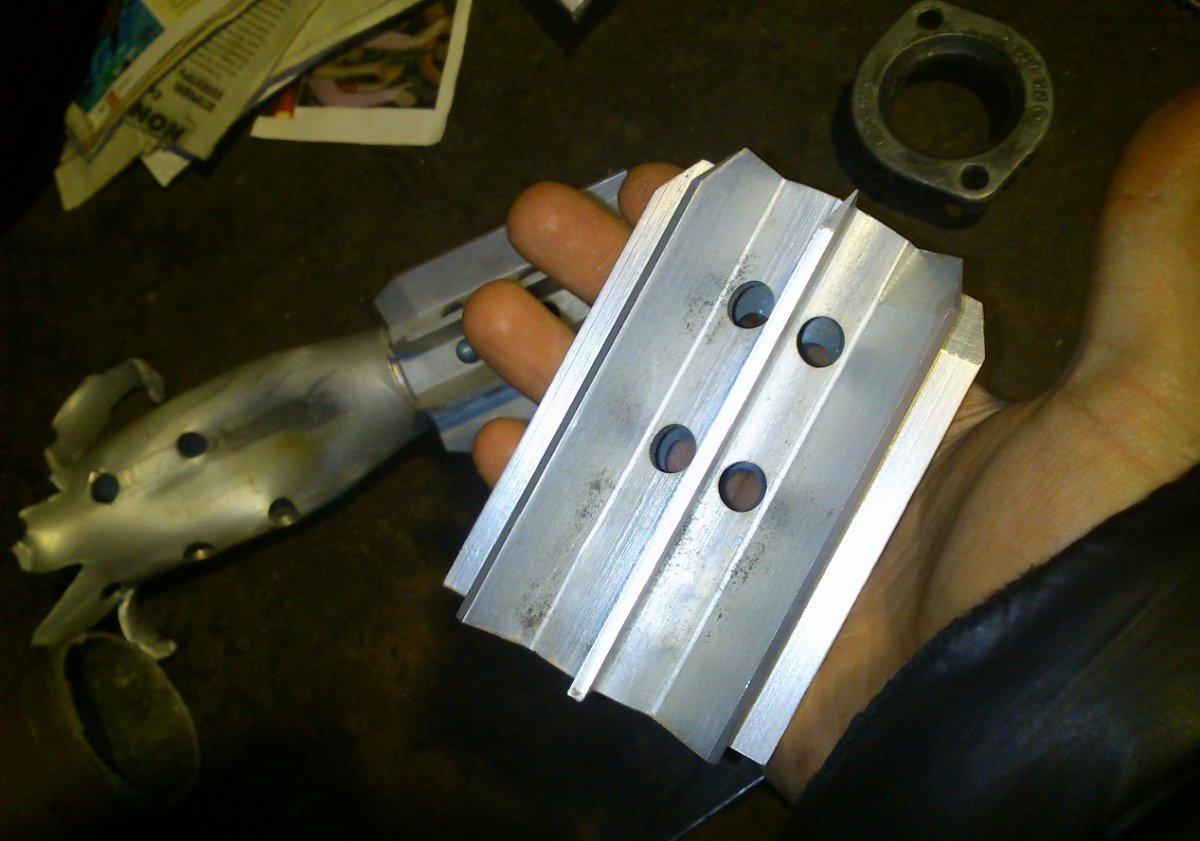

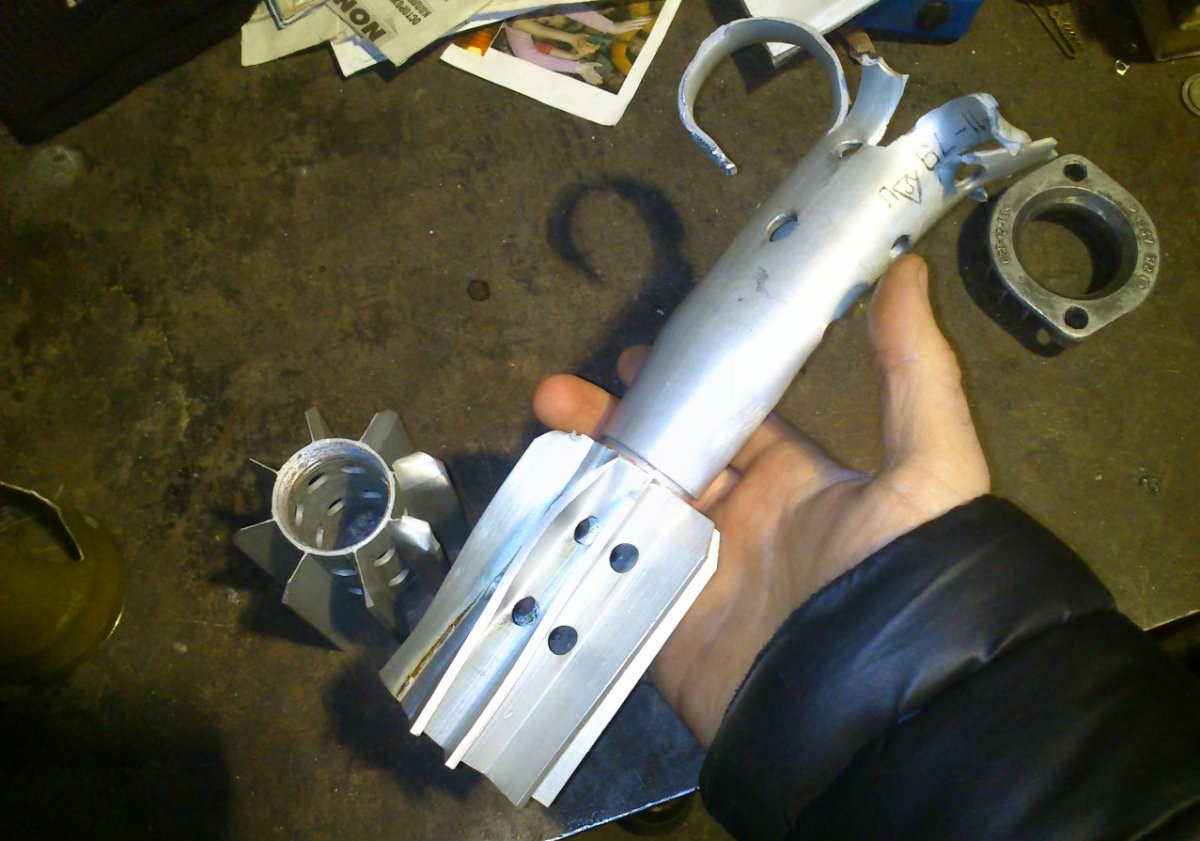

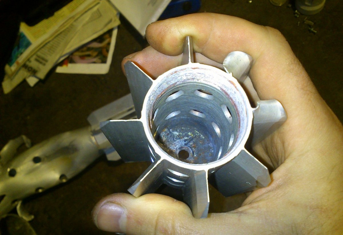

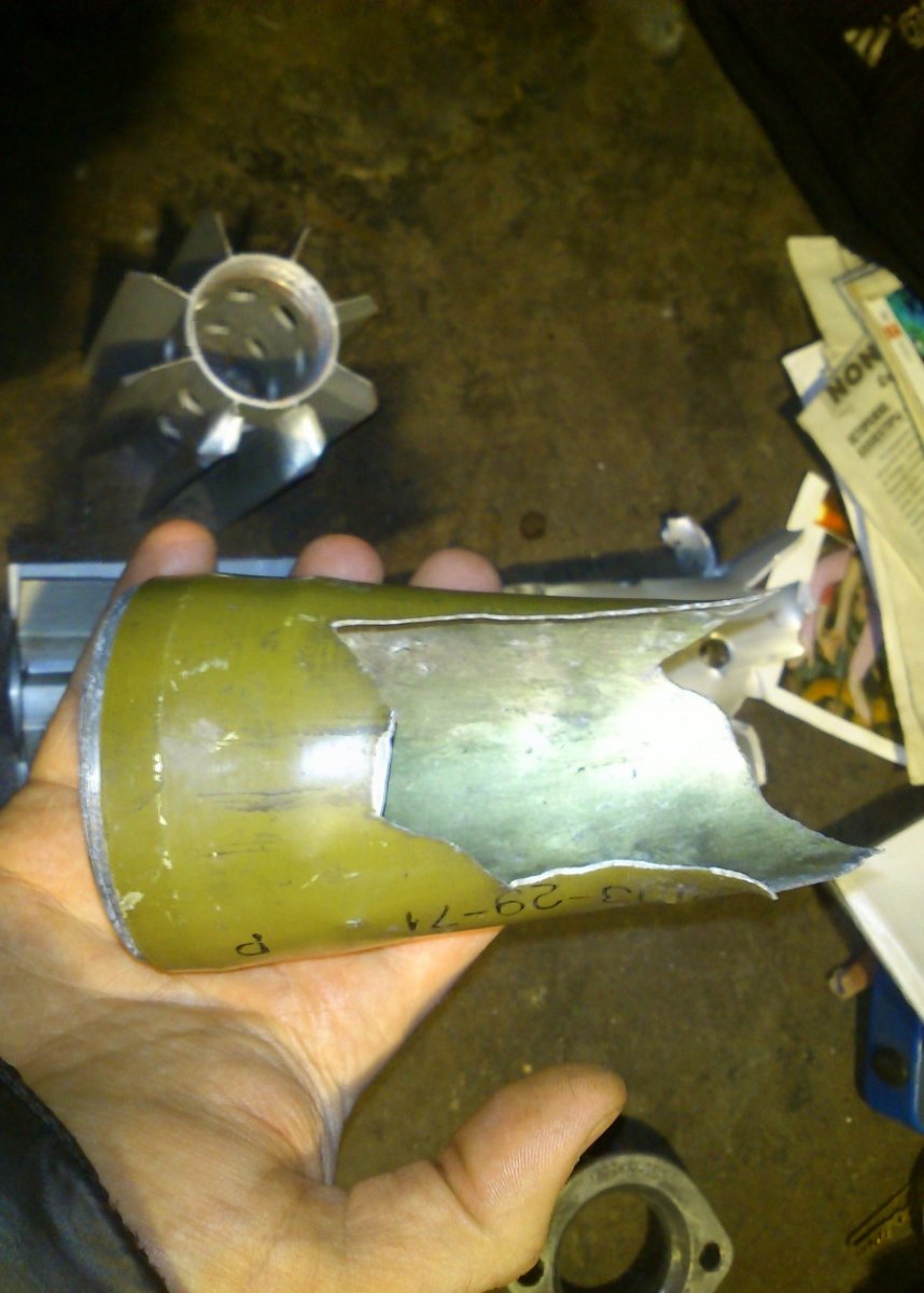

    Доброго дня.На днях прилетело вот такое.Пострадали только деревья(слава Богу).Из фрагментов нашлось только то.что на фото.Я так понимаю зелёный предмет - это верх был.Он из тонкого металла(дюраль наверно),ну и хвостовики из алюминия.От чего данные остатки?

    Осколочная граната ОГ-9, ( вернее то, что осталось ) с выстрела ОГ-9 или ОГ-15в. Скорее с последнего. Его используют в БМП-1 ( пушка 2А28 "Гром").
    Корпус гранаты полностью алюминиевый. На металлолом примут.
    Произведена в 1971 году.

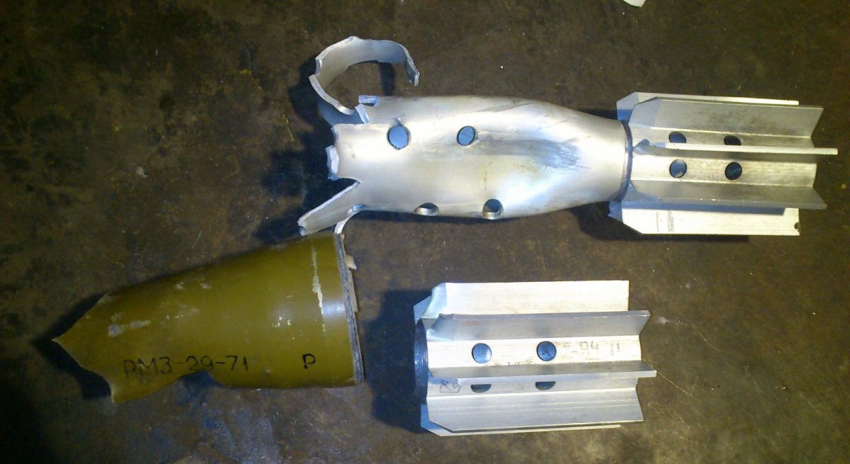

    Немного уточню - у вас фрагменты трёх гранат:
    1. Конус с ПГ-9 ( ПГ-15) у ОГ-9 корпус со сталистого чугуна. А в кумулятивной - с алюминия.
    2. Двигатель с ОГ-9
    3. Стабилизатор с ОГ-9.
    И партии разные - конус с ПГ-9 (ПГ-15) - 29-1971 год.
    Двигатель - 11-1979 год.
    Стабилизатор - не видно.

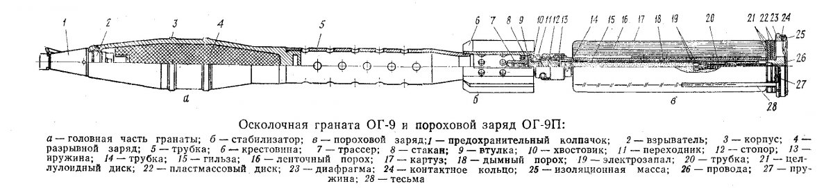

    Поправлю - у ОГ-9 (-15) нет двигателя. Есть просто "трубка" в которой в отличии от ПГ-9 (-15) ничего нет.

    Спасибо за разьяснение.Действительно,прилетало три штуки а эти вещи мне наши работники принесли(отдали),но я думал,что это два снаряда было а третьего они ничего не нашли.А оно оказывается и от третьего есть часть

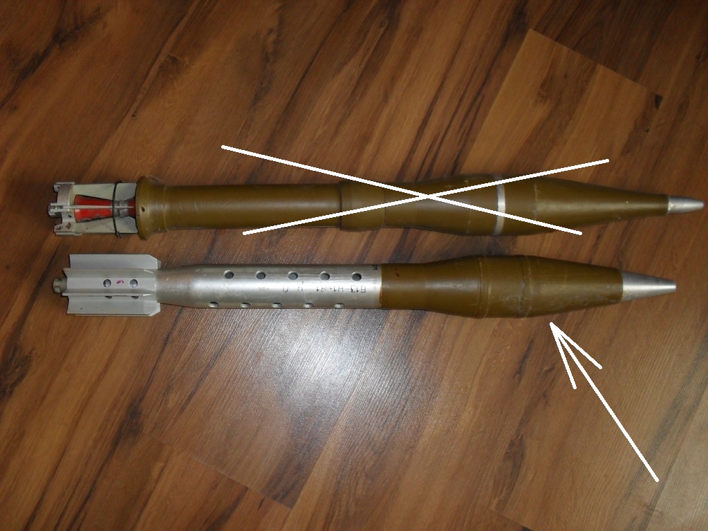

    Нашёл в нете.
    Тогда вопросы отпадают.

    Ну не совсем так. Конус с маркировкой 29-71 именно такой, как на перечёркнутой гранате. С кумулятивной гранаты.
    Подведём черту. К вам прилетело 3 гранаты с БМП-1 ( СПГ-9). Одна - кумулятивная ПГ-9 ( с неё алюминиевый конус) и две осколочные - ОГ-9 - с них трубы и крестовины.

    На ПГ похоже что ликвидатор сработал - конус просто отторвало от гранаты.
    Видать лупили "в ту сторону" без целеуказания.
