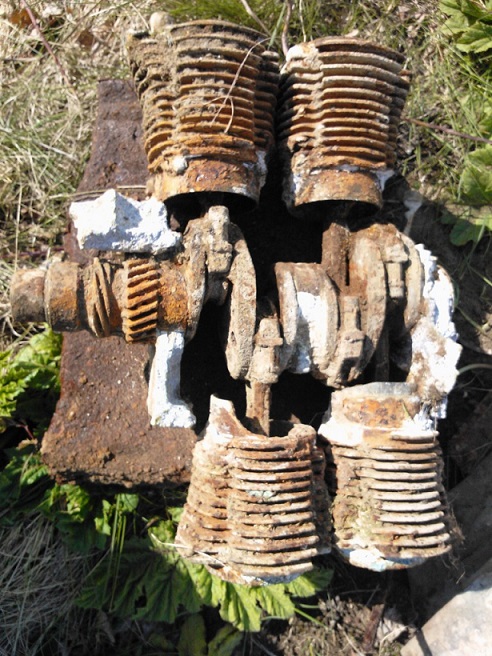

    От чего был двигатель?

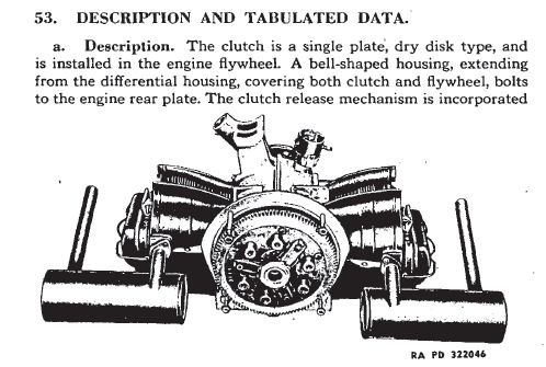

    Посмотрите картинки с двигателями VW,по войне у них был 4-х цилиндровый боксер...

    На Протце,тоже такая компоновка,и тоже воздушное охлаждение,только объем 3,3л.
    Какой диаметр цилиндра?

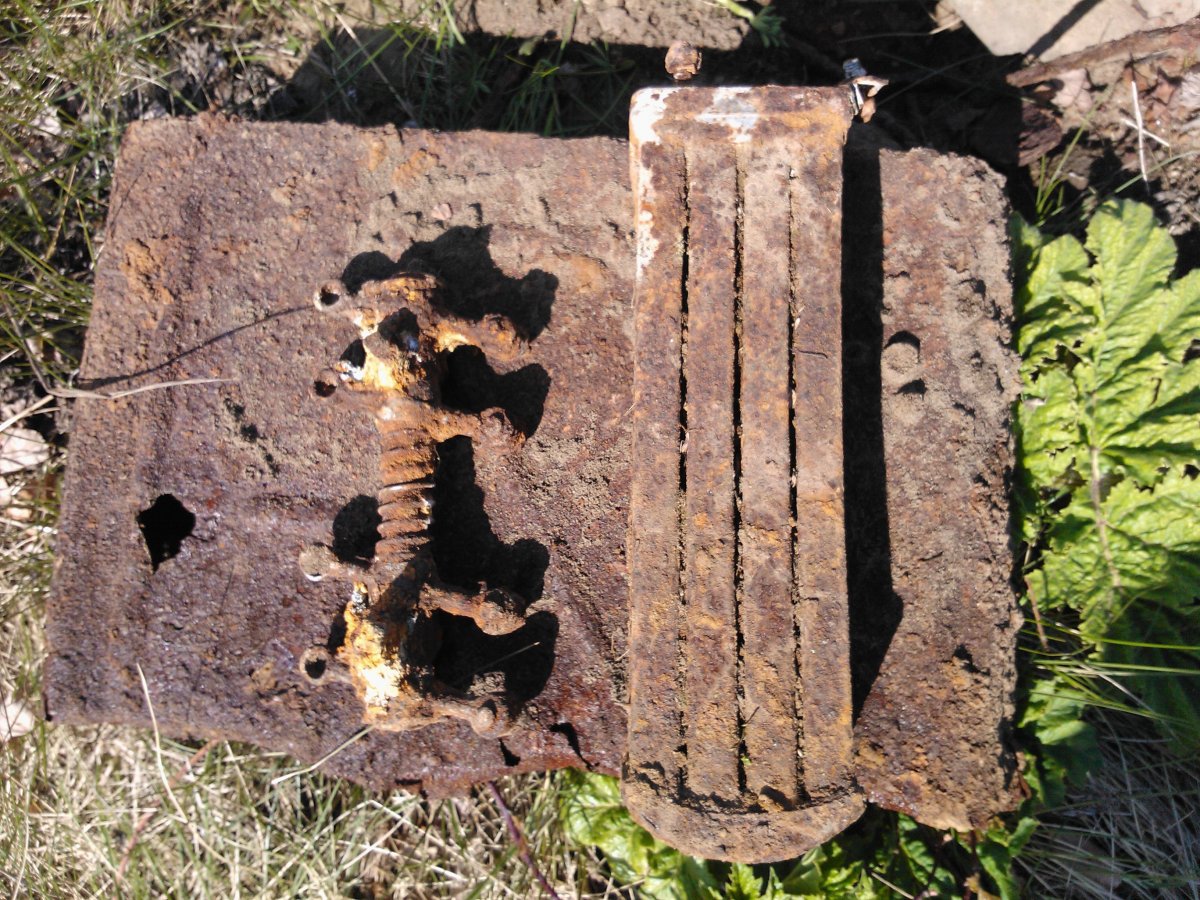

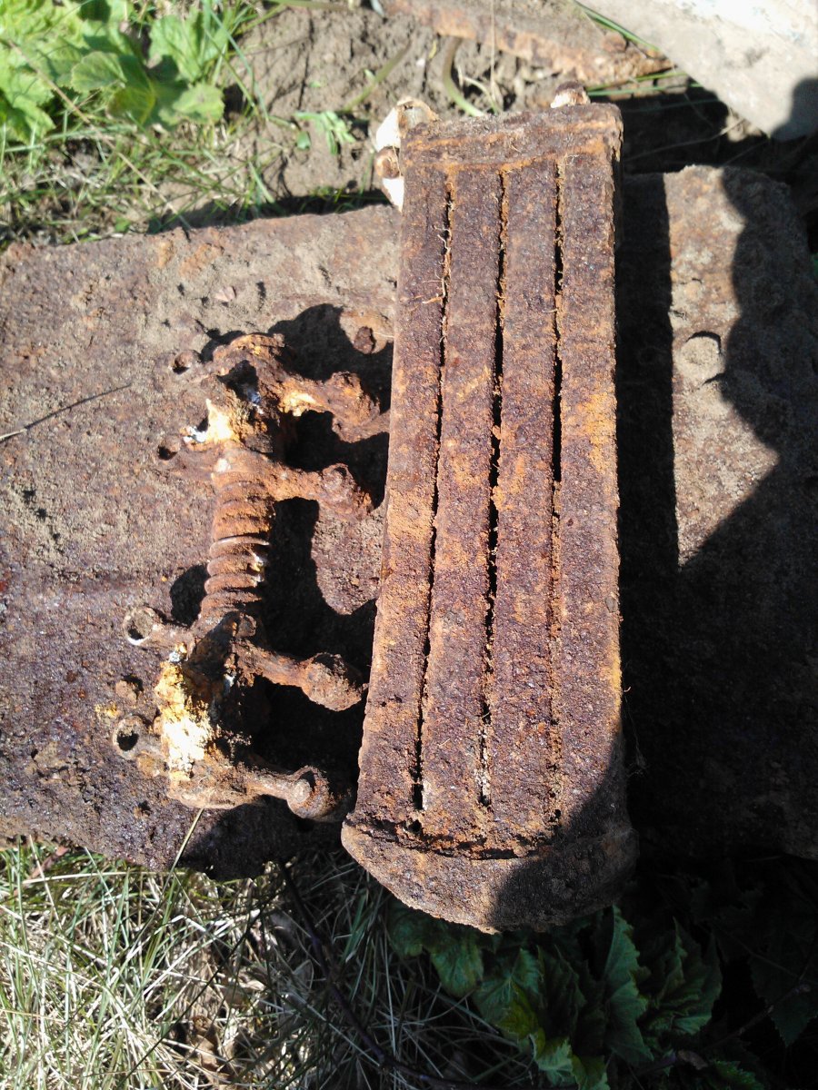

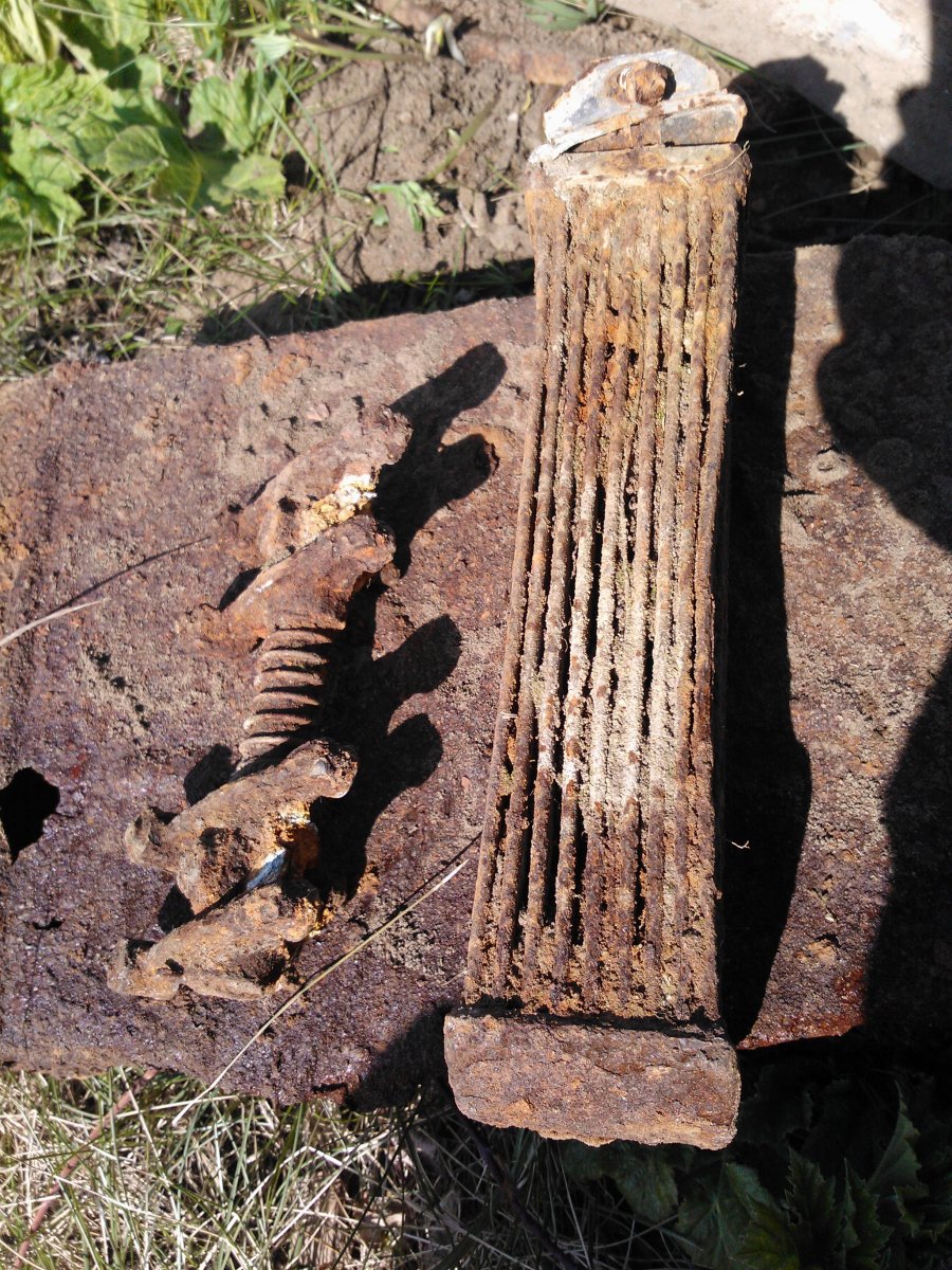

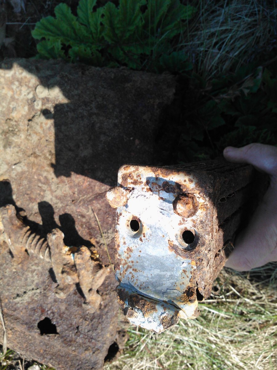

    В той же яме, еще, вроде как радиатор маленький был. На фото справа, если это вообще радиатор. Может тоже от этого двигателя.

    У него и движок погабаритнее будет

    Да и свечи не так стоят. Подскажет кто, это двигатель от мото или авто?

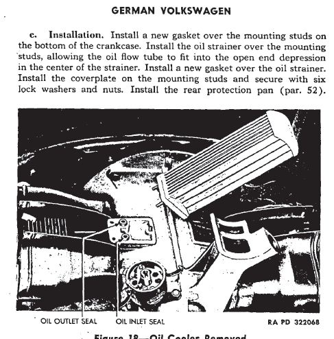

    От него же и масляный фильтр и рокера

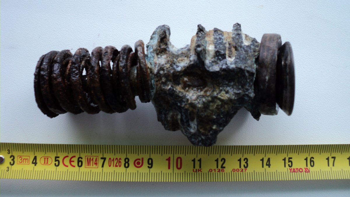

    А от чего он? Да глушитель и маховик там такие же были.

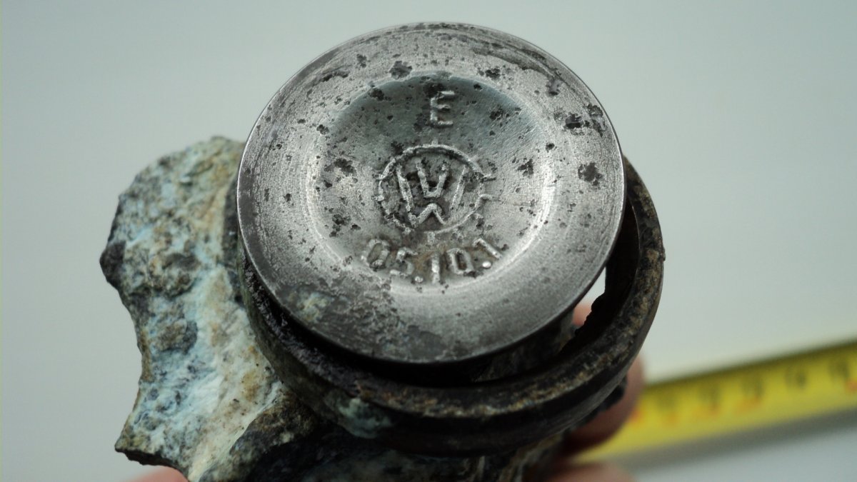

    То что фирма Фольксваген понятно. Марка авто какая? Жук?

    скорее кубель

    Что "жук",что "кюбель",что "швим" - двигатель один и тот же!

    Да, вот клапан с эмблемой Фольксвагена.
