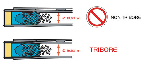

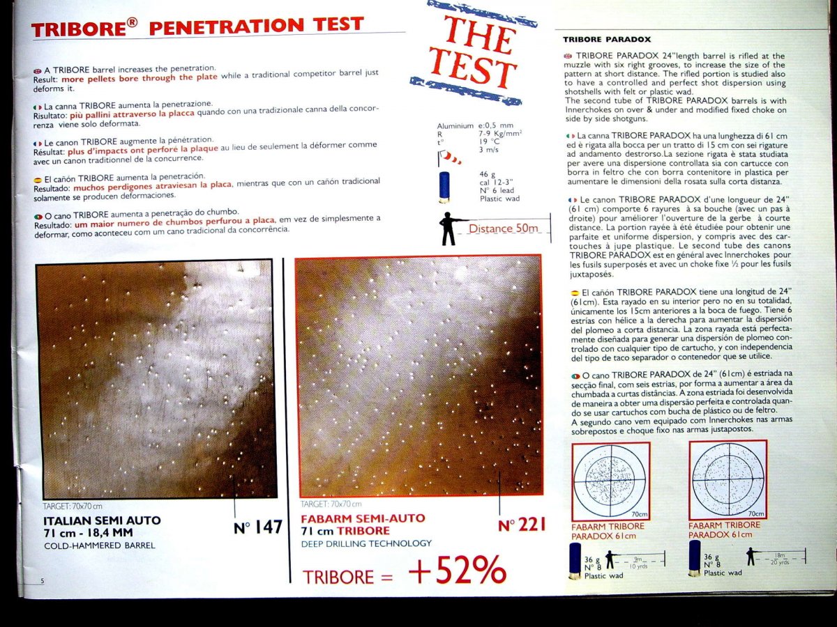

    Есть к ниму наружные чоки. За все время пользовался не более 3-4 раз. Фабармовская сверловка ствола называется Трибор, это не маркетинговая уловка. Это работает и работает толково. Осыпь равномерная. Играешся только с зарядом дроби по ситуации (т.е. в контейнере дробь или без контейнера). Перезаряжает 28. Но, я люблю и пользую навески сильней. Магнумом валит убойно.

    Относительно короткий ствол\сверловка Трибор от Фабарм
