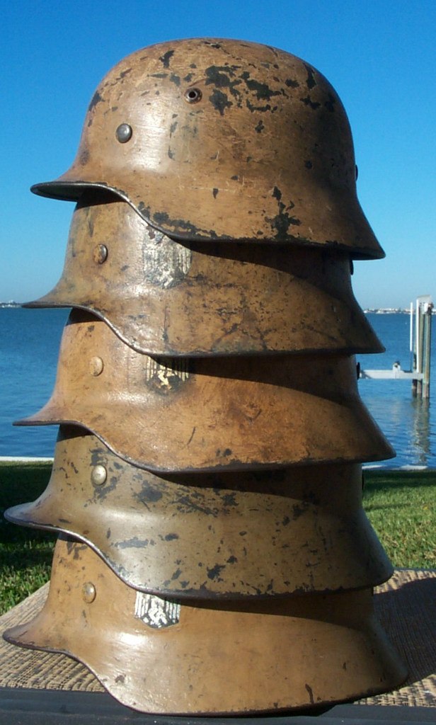

    Последние восьмерки можно не брать в расчет, ибо они шли на Африку и окрашивание техники. На каски эти цвета попадали только в виде камуфляжа. Так же из списка можно условно вычеркнуть 6011 и 7009 - касок в данных цветах крайне мало, но они есть и об этом ниже.

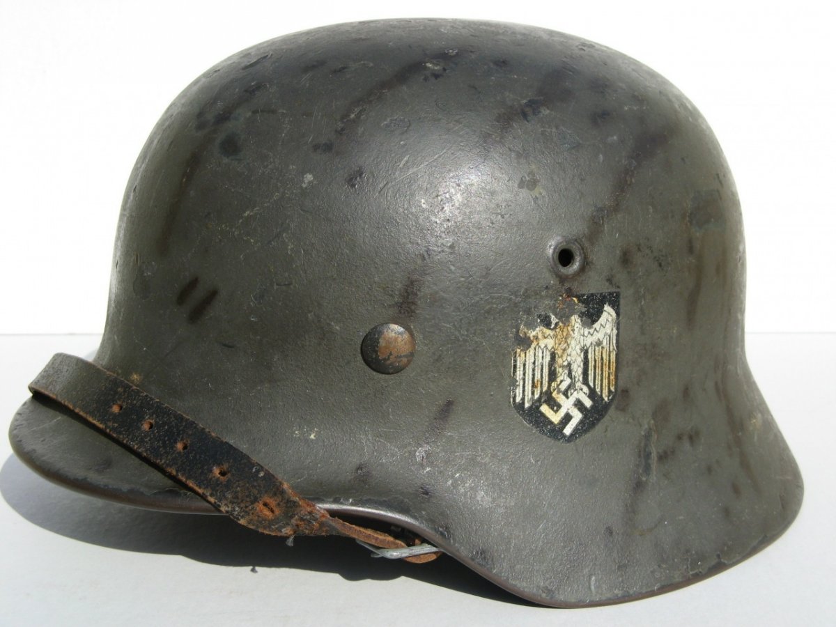

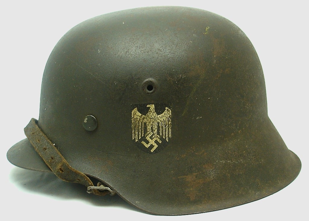

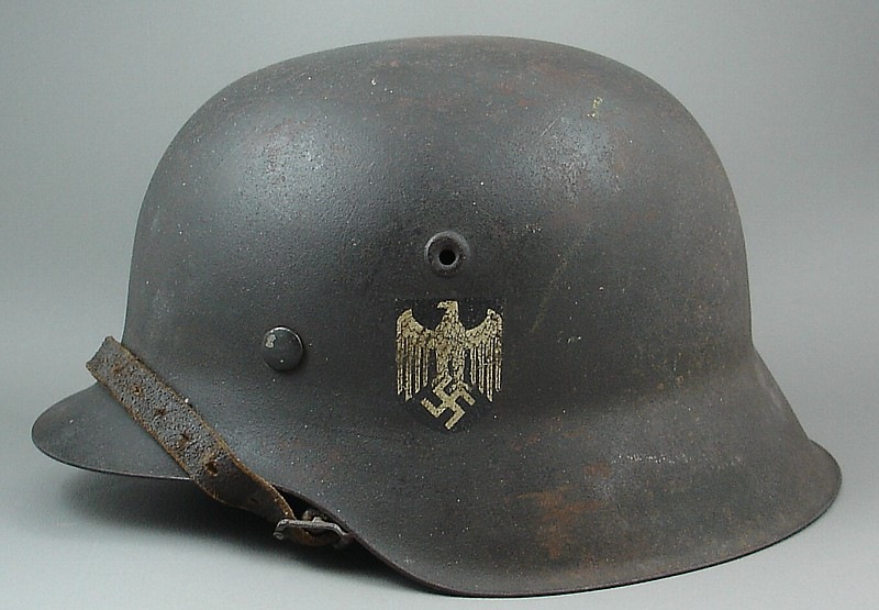

    Для получения темно-зеленого 6015 смешивается черный и оливковый, а при смешивании серого и оливкового получается 6006, который почти как 6015, только светлее. Не забываем, что серия цветов 6xxx является зеленой. Соответственно все шлемы модели М35 зеленых оттенков окрашенные до 1940 года несут на себе один из этих цветов включая 6003 и 6011.

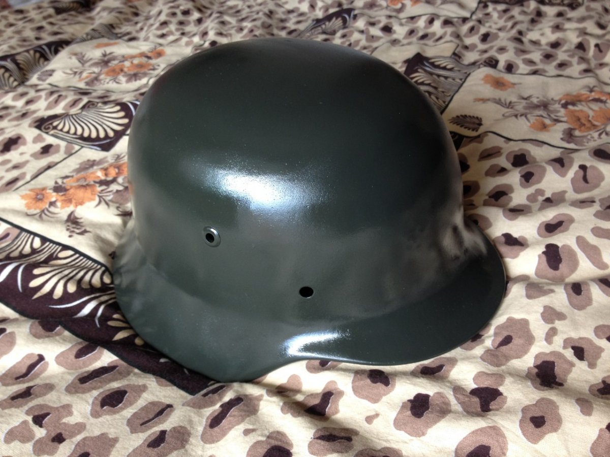

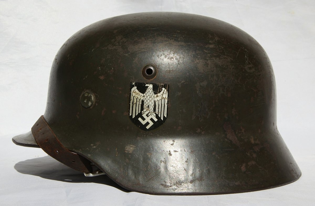

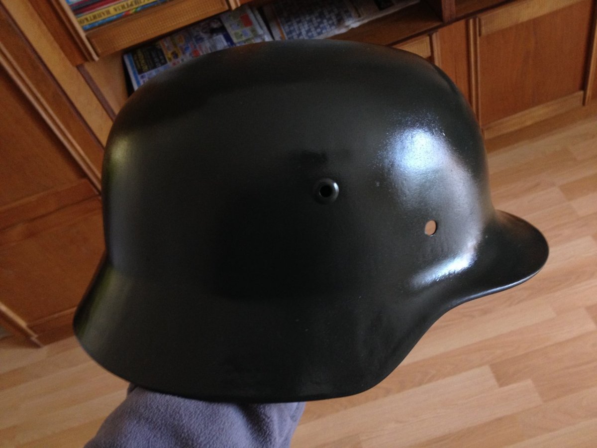

    Почему шлемы красились в 6006 и 6015? При разном освещении 6015 и 6006 как бы меняет свой цвет. На солнце он зелено-оливковый, в тени сине-зеленый. Пример моей каски крашеной в чистый глянцевый 6015:
    qbjC06DJsTE.jpg Oo16eG7asPQ.jpg yK-1gV5mGlI.jpg zdphOmvhV-c.jpg rF6qtEjYrQE.jpg

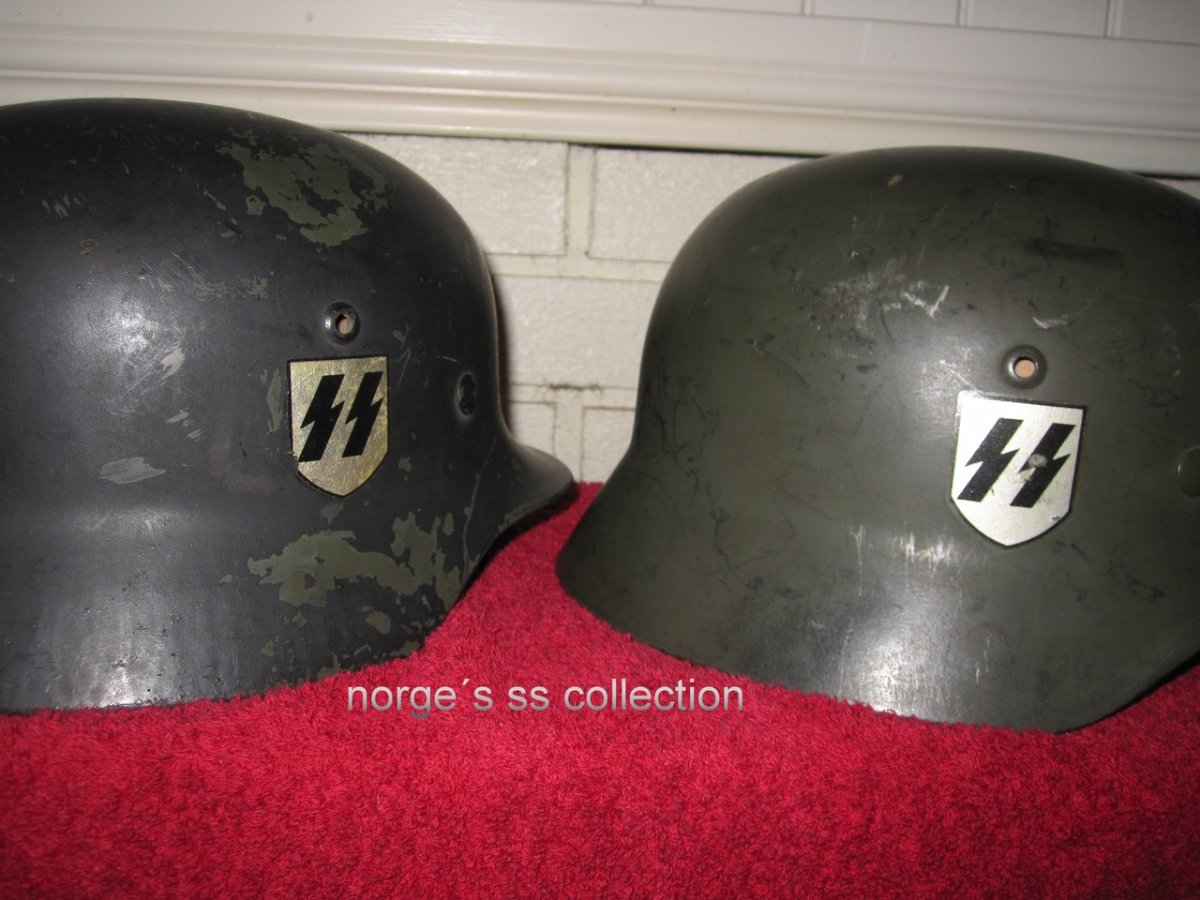

    Полевой серый "фельдграу" 7009 колеруется очень просто - смешивается серый с зеленым. Таких шлемов не много и их легко спутать. Среди сороковок есть серия шлемов покрашенных в светлый серо-зеленый, матовый с песком. Возможно это и есть RAL 7009 в "усовершенствованном" варианте с 40 года. Кроме данного сс колпака в сети гуляли фотографии пары светло-серо-зеленых пехотников двойняшек, но их фото разыскать пока не удалось:

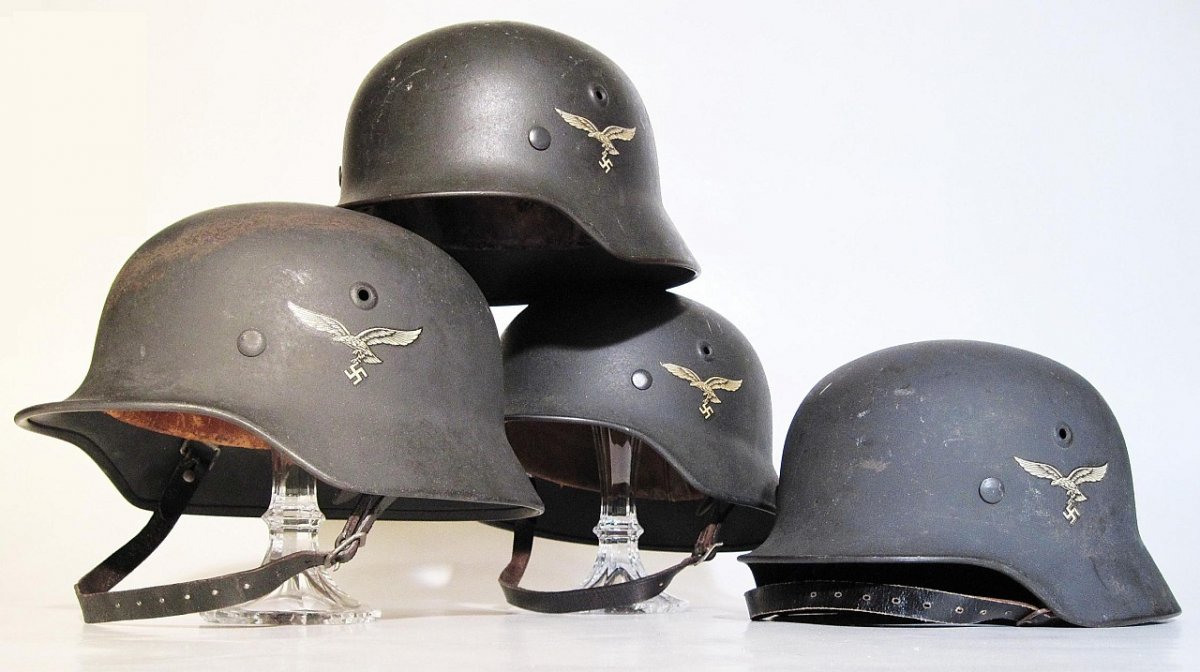

    Шлемы Люфтваффе красились только в 7015 и 7016 - до и после 40 года, причем шлемов в 7016 явное большинство. 7015 на порядок светлее 7016. Их различие хорошо видно на этой фотографии, 7015 крайний справа:

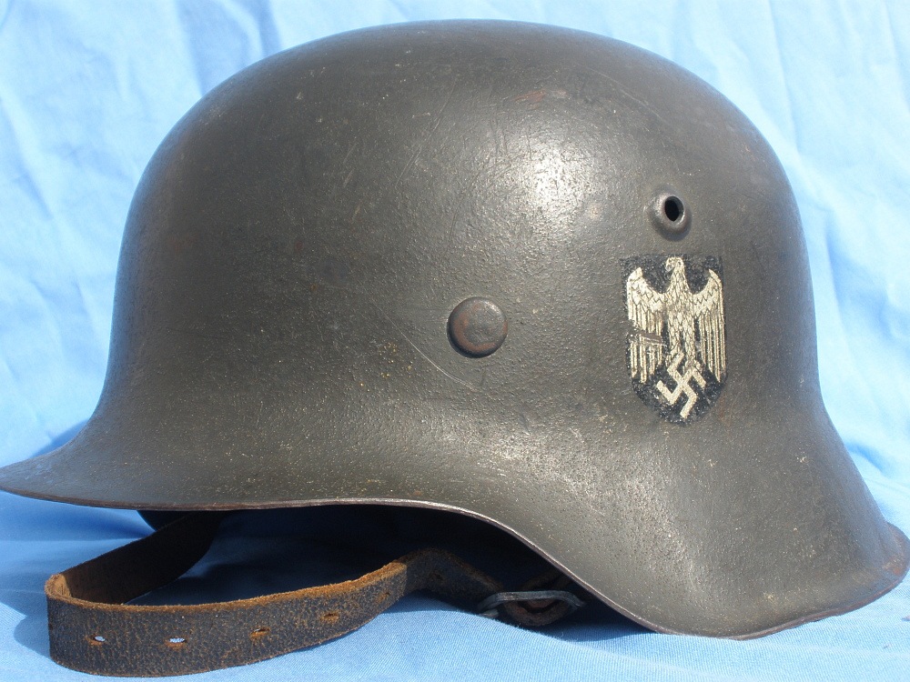

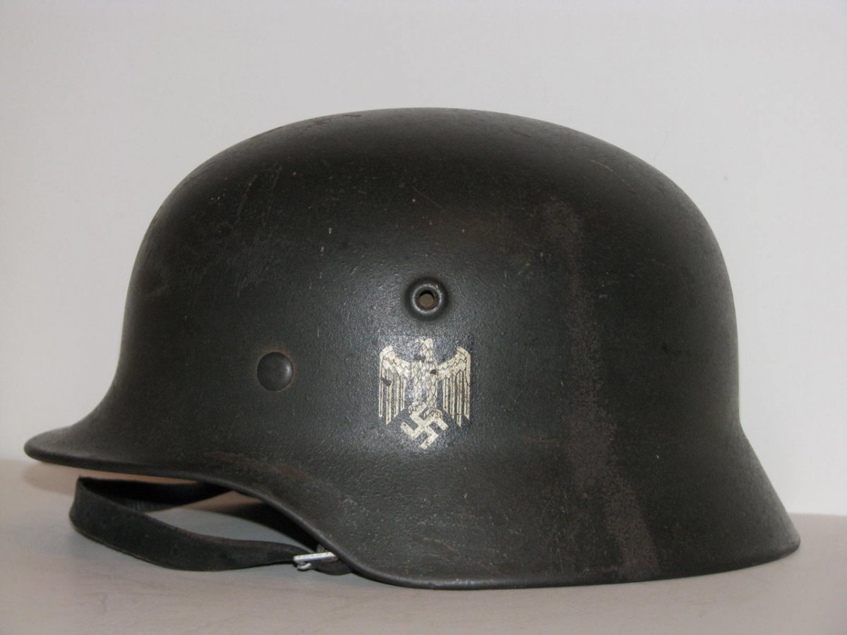

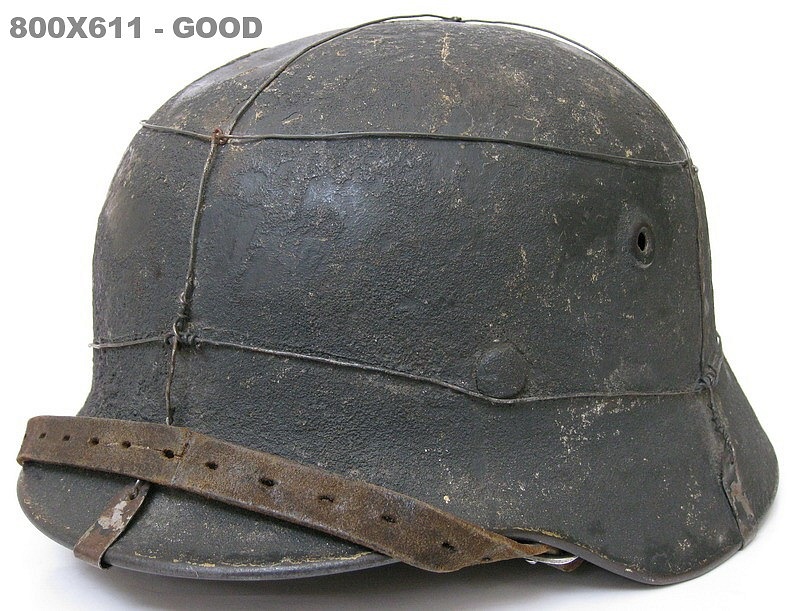

    Теперь про самые главные цвета периода 1940-1945 года: 7018 и 7021. Основная масса шлемов красилась в 7018, но часть шлемов можно приписать и к 7021. Разница в этих цветах только в наличии зеленого, в 7018 он есть (совсем немного), в 7021 его нет совсем. Вот хороший пример когда можно увидеть разницу между радикально антрацитово-серым (синеватым) 7016 и 7018 с отливом зеленого. При другом освещении 7016 остается таким же синеватым, а 7018 уходит в еле заметный зеленый. Подобного примера с 7021 и 7018 на оригинальных шлемах к сожалению пока нет:

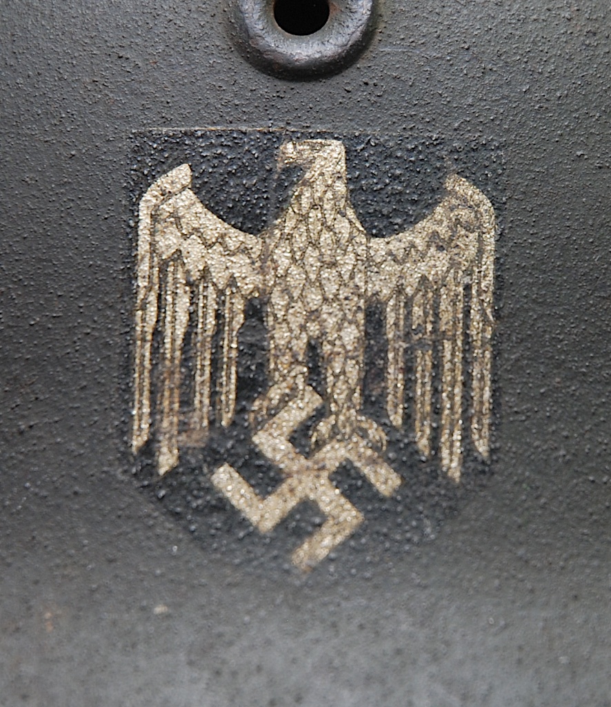

    По 7018 есть документ предписывающий с 1940 года красить каски в RAL 7018 с грубой матовой текстурой. По этому же документу данный цвет значится как "Scheifer grau". Шифер (Scheifer) в понимании немцев - это плитки, получаемые раскалыванием слоистых горных пород сланцев. Обработанные таким образом сланцы служат кровельным материалом для крыш. Подобный пример использования терминов из геологии есть в RAL 7016 Anthrazitgrau, название которого соотносится с углем-антрацитом.

    Но вернемся к шиферу-сланцу 7018. Есть тальковый сланец серовато-зеленого цвета из Верхней Франконии, Германия. Кварцевый филлит из Тироля (Австрия) серо-зеленого цвета. Эклогит - тяжелая силикатная горная порода зеленого и темно-зеленого цвета из горы Фихтель в Германии. Хлориты придают глинистым сланцам зеленоватый цвет, сульфиды железа - голубоватый до черного. Выходит, что 7018 должен быть серо-зеленым. Однако в таблице уже есть серо-зеленый 7009, причем он с большей долей серого, ведь в 7xxx — только оттенки с большим преобладанием серого чем других цветов. Аналогично тот же 7018 не может быть с преобладанием зеленого, следовательно он может быть только с большим преобладанием серого и его более темных вариантов чем в 7009. Как итог - RAL 7018 является смесью темных оттенков серого и зеленого цвета.
    5GsyVaGuKSY.jpg H6iqkYheLh4.jpg z_29c6af34.jpg z_6ce3dee7.jpg 23п23п23.jpg 4п34пр4п.jpg z_229dd5cd.jpg z_160a5457.jpg z_fbbce025.jpg zlffNSkTpOI.jpg

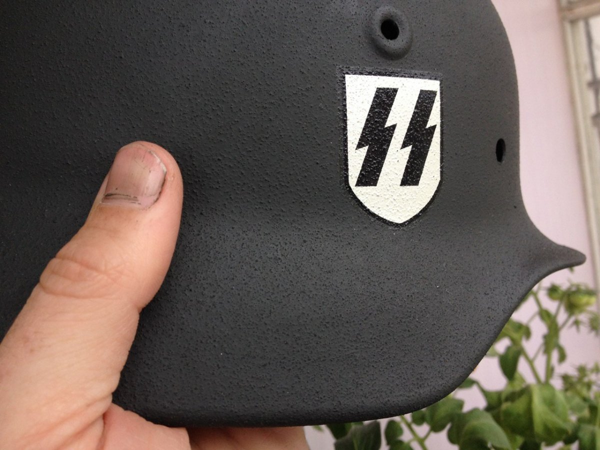

    Я покупал краску в специализированном магазине ЛКМ, где по таблице без проблем могли наколеровать акрил 6003, 6006, 6015, 7021 и даже 7009, но 7018 в их таблице не было. Поэтому бралось 3 части 7021, 1 часть 6015, и 1/3 части специально наколерованного темно-зеленого 6009, + 3,5 части заматывающей добавки и + 50% отвердителя (от общего объема). В другом случае пропорции могут быть немного другими, а результат тот же. Всё делалось "на газок", учитывая, что цвет должен получится темно-серым (но светлее 7021), а при определенном уровне освещенности чуточку отдавать зеленым.
    Если 7021 и 6015 вам наколеровать не могут, (такое бывает если есть только каталоги автомобильных красок), то имеет смысл наколеровать: черный (побольше), серый, оливковый и зеленый (светлый и темный) - и мешать всё это до получения искомого оттенка (не мешайте всё сразу, начинайте с малых объемов). Не забудьте про матирующую добавку. Для точности я использовал шприц на 20 кубов. Результат можно разглядеть уже в стадии жидкой краски, но перед покраской надо обязательно сделать хотя бы один выкрас на гладкой поверхности. Краска приобретает свой конечный цвет (на 90%) после схватывания "на отлип", а это до одного часа времени, в зависимости от влажности воздуха. Как итог:

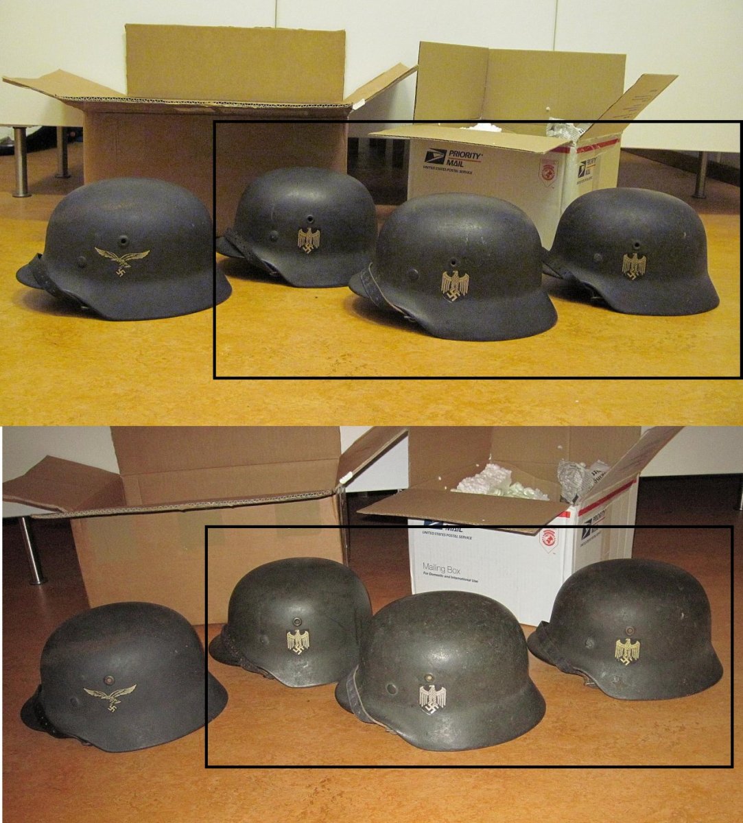

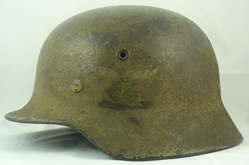

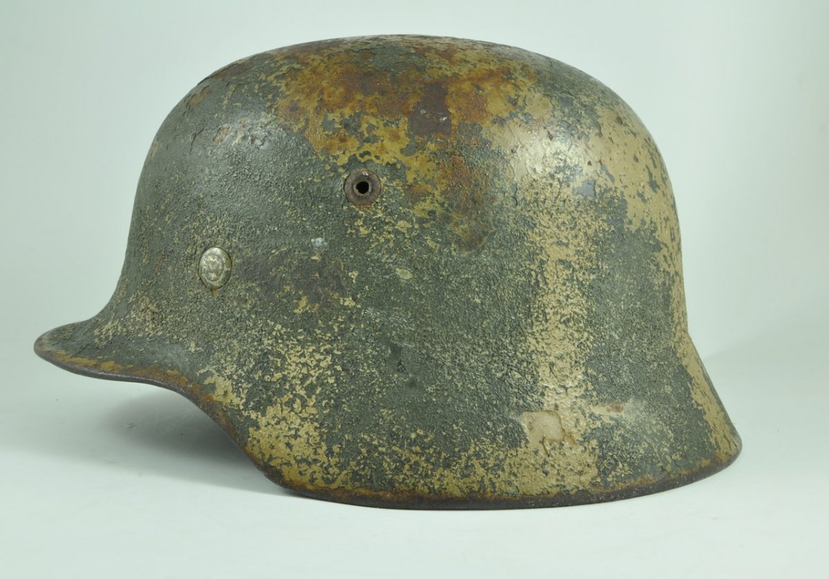

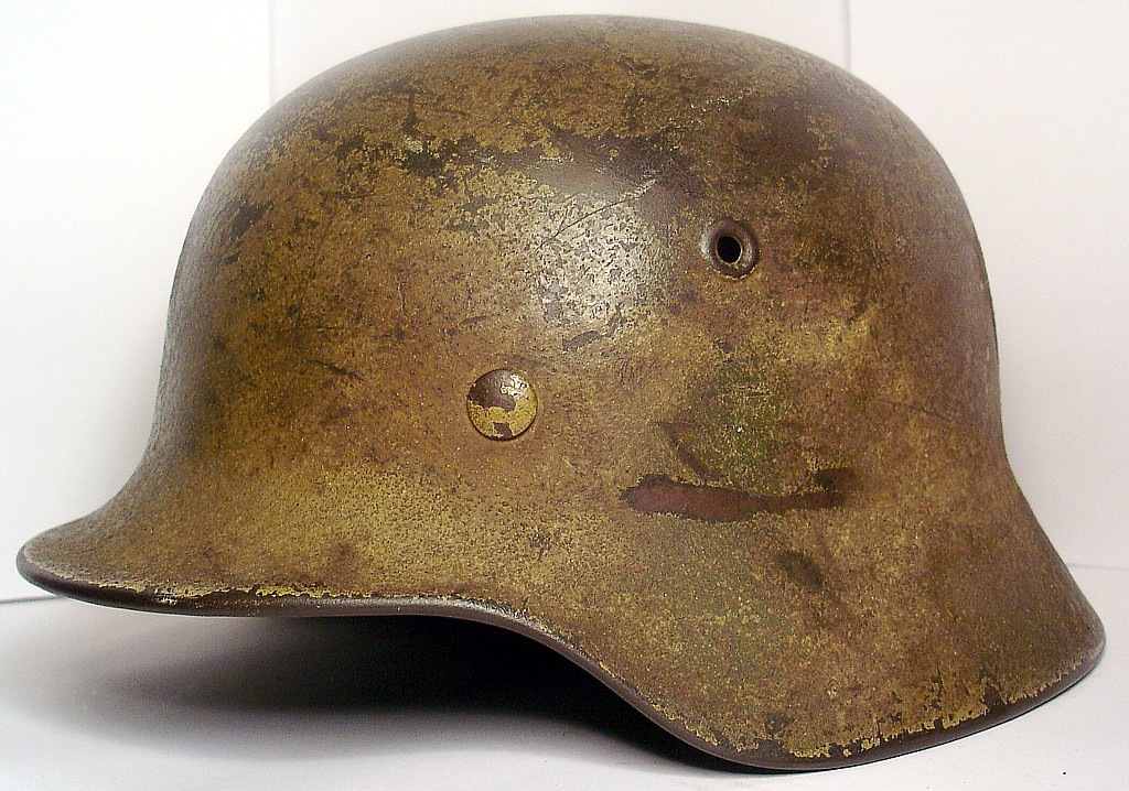

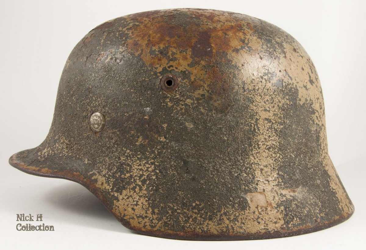

    От партии к партии шлемы могли, и чаще всего имели, немного отличающие оттенки одного и того же цвета. В среде буржуйских коллекционеров были случаи, когда находилась пара шлемов одной партии, либо с единовременно нанесенным камуфляжем:
    ET64, lot # 4272 M35.jpg ETshell size 62 из норвегии.jpg декаль фактура другого.jpg M40 DD SE64 # 7187.jpg два нулевых шлема близки партий.jpg камуляж твинс.jpg M35 Quist 66 Dd 4500 серия.jpg M35 KM camo.jpg

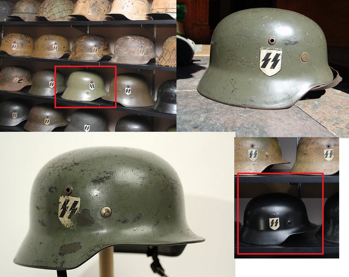

    И чуть не забыл. RAL 6011
