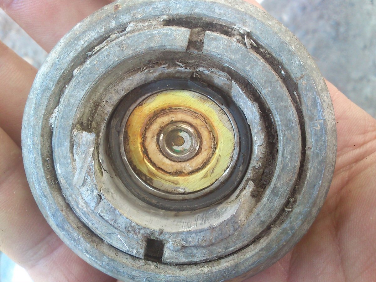

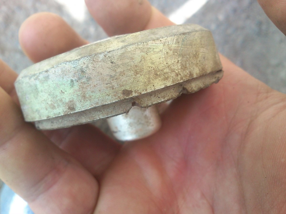

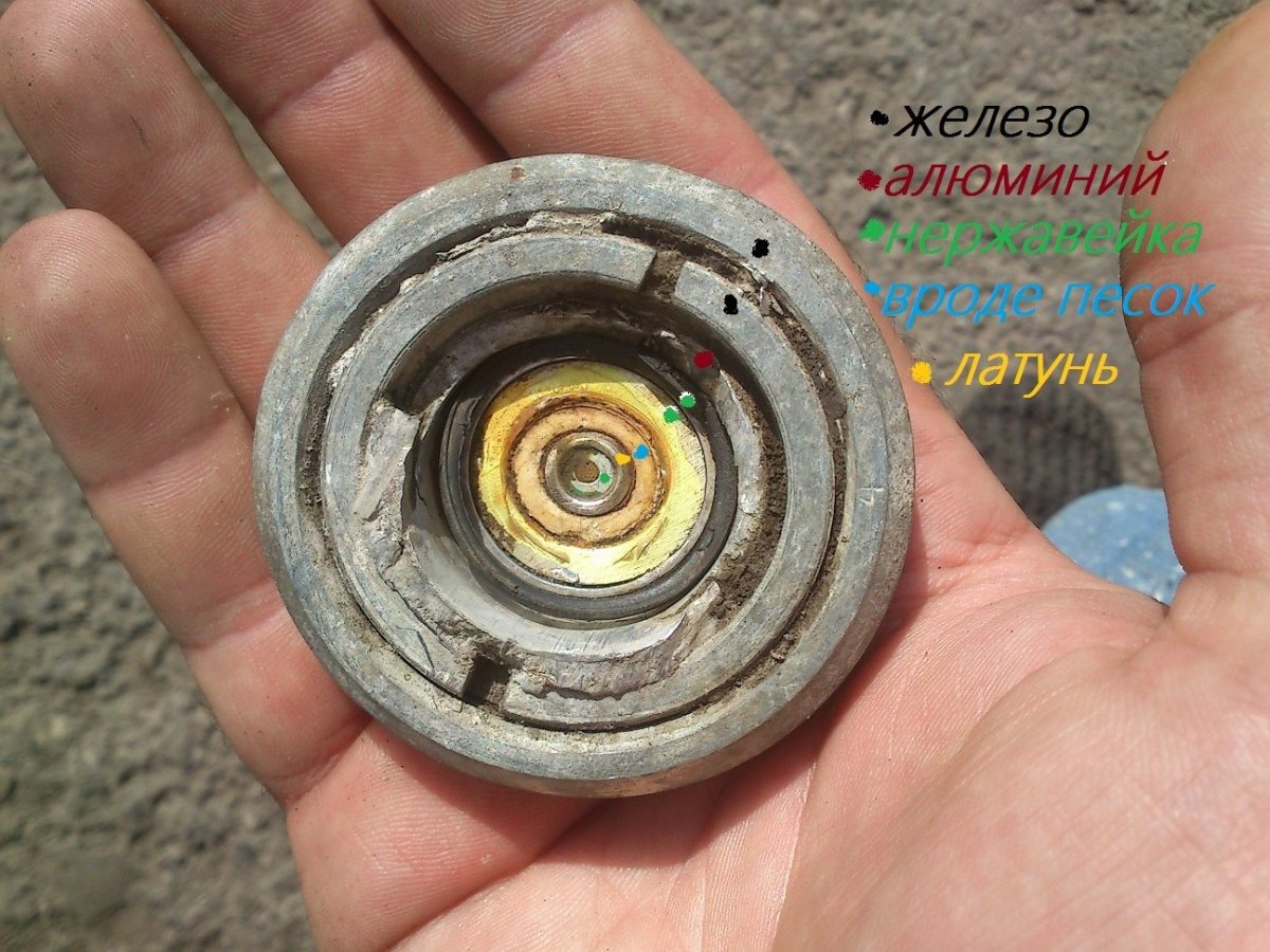

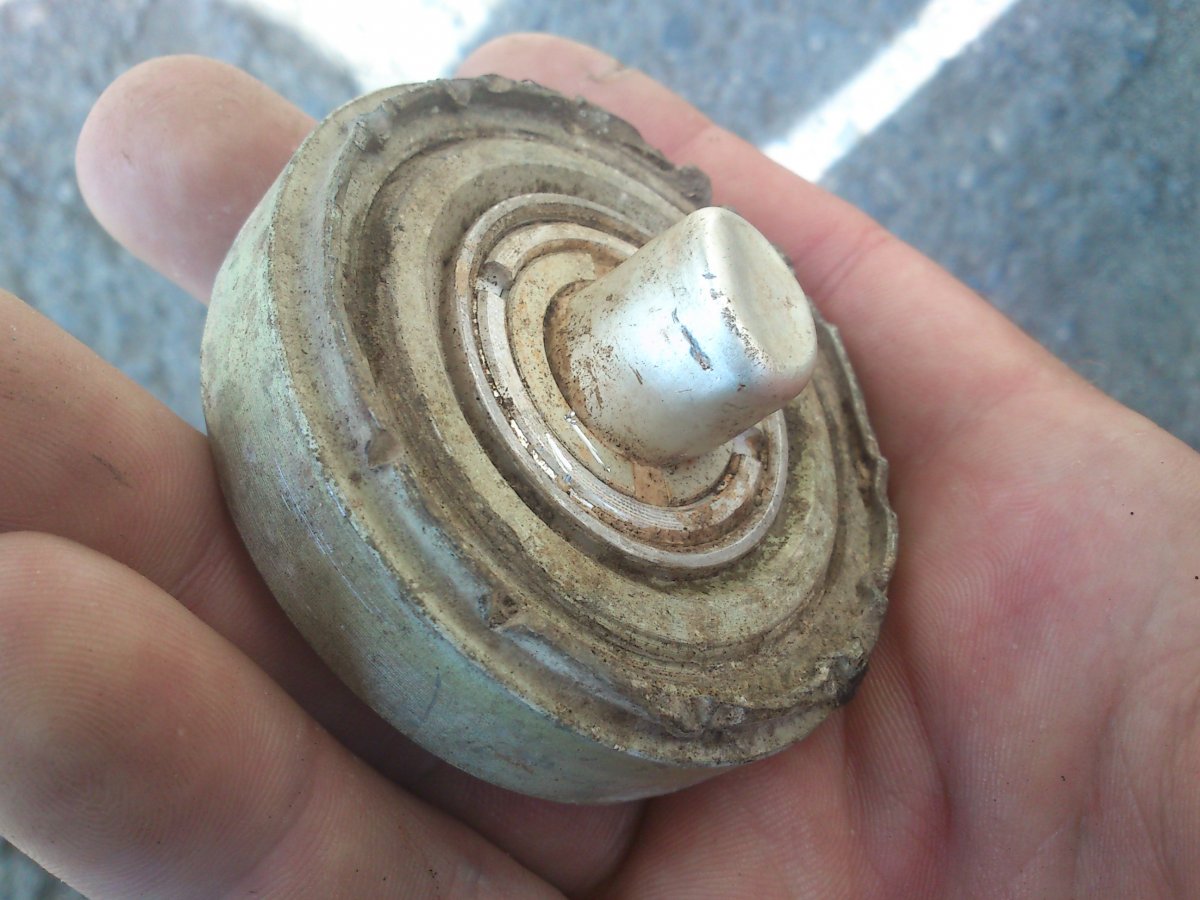

    Доброго дня.
    Вот такой предмет нашёл один знакомый у себя в огороде.По его словам что-то прилетело прям в туалет ,от которого ничего не осталось а от прилетевшего снаряда только эта вещица нашлась.В огороде ещё нашёл несколько небольших "перьев"от кассетного боеприпаса,но это может и не от него.Состоит из железа,алюминиевого сплава,нержавейки,латуни,в середине кольцо что-то на подобии песка(крошится по крайней мере как песок) . Есть догадки,что оно могло быть или еже не заморачиваться с этой гадостью?Про первое наружное кольцо могу ошибаться,что металл - железо,возможно магнит притягивается из-за второго кольца,у которого есть 2 прорези

    В центре очевидный лучевой детонатор. Опасно.

    Да, похоже на обрывок верхней части суббоеприпаса с готовыми поражающими элементами. Носовая коническая часть взрывателя отсутствует (оборвана), но присутствует нижняя с детонатором.
    От "Смерча" или "Урагана", но они немного отличаются размерами. Присутствовала бы линейка на фото, легче было бы идентифицировать.
    Сейчас не могу фото приобщить, может кто-то подсобит.
    P.S. Вот в теме камрада разобранный на части макет:
    https://reibert.info/threads/boevye-ehlementy-ot-reaktivnogo-snarjada-sistemy-uragan.1021528/
    Но там отсутствует детонационный стакан (он вкручивается внутрь головы), а у Вас сама голова срезана по верхнему краю резьбы, где она переходит в конус.

    Это верхняя часть боевого элемента 9Н210 с 220 мм реактивного снаряда 9М27К1.
    С детонатором.
    Головная часть снаряда - индекс 9Н128К. На "смерчевских" снарядах идет боевой элемент 9Н235.
    Боевой элемент 9Н235 отличается от элемента 9Н210 тем, что укомплектован взрывателем 9Э271, обеспечивающим надземный подрыв.

    А я пробовал( слегонца) ковырнуть серединку а оно получается не безопасно.
    Значит лучше избавиться.
    Всем ответившим Спасибо за помощь.Постараюсь впредь не ковыряться в "незнакомых местах").
