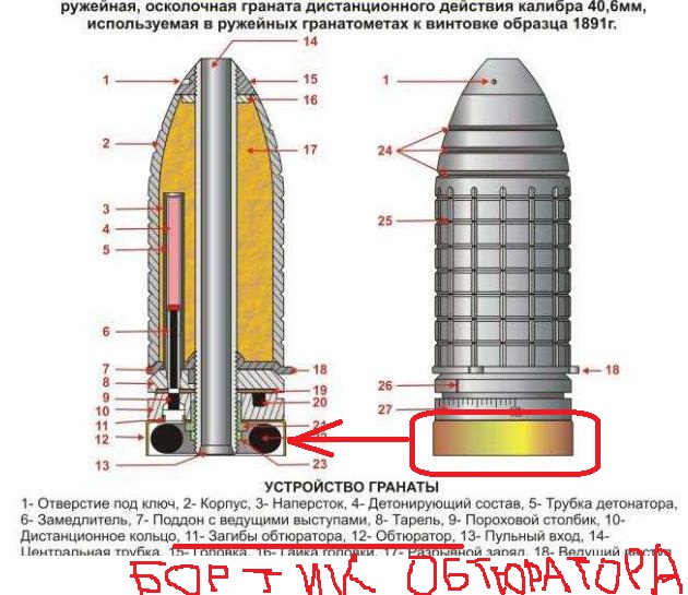

    ...как правило - их никогда нет
    ...не потому ли, что оне все отстреляны ?
    бОртики бывают только у тех, которые в пенАлах были (см. фото)...

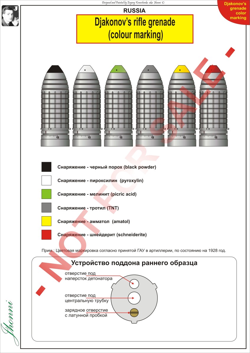

    Вот тут может быть пикринка. Один раз ,у меня было, а был один раз... Рядом с Минском, ружейки Дьяконова , редкость. Пояснил для Viktor, на рисунке Джонни , очень мелко....

    Возможно когда с дополнительным зарядом для увеличения дальности?
    А так сорвать обтюратор весьма проблематично, там гайка неплохая.
    Или мы про предохранительный колпак?
  8. A10A
    A10A General-leutnant
    23.583
    Київ, Україна
    ...причем тут гайка ?
    ...я ж написАл - срывАет "борик", остатки (жести) остаются под гайкой...
    bva-hk та votaga подобається це.

    Что, на практике срывает бортик ??? Он конечно из жести, тонкий . Но мы пробовали на муляже, все прекрасно работает. Бортик , как тормозной парашют, не деформируется. Из СХП В.М с мортиркой , доп, конечно был не промышленного изг.

    я, вообще-то предположил (и знак вопроса поставил)
    З.Ы. ...здается мне, что ваш эксперимент был несколько не корректный...

    Нет , вполне корректный, взяли весовой болван из дюралия. С направляющим диском. Смалили на точность, болван нашли. Возможно в находках, жестяная юбка здорово коррозирует и остаются огрызки. т.е. допзаряд с влагой очень активен в этом отношении. Извините не увидел знак вопроса.

    Ежели ,,рыло,, сбито - однозначно , летала. А как иначе. Видимо дорожки не завелись, плохо хранились гранаты , вне футляра...Утверждать не берусь, но из - за этого вполне могут быть отказы... Поправьте меня если не верно. Интересная находка Насколько пользовались цветовой маркировкой ? Сколько видел на фотографиях , без видимых признаков, все. Или так, только ,,на бумаге,, ?
