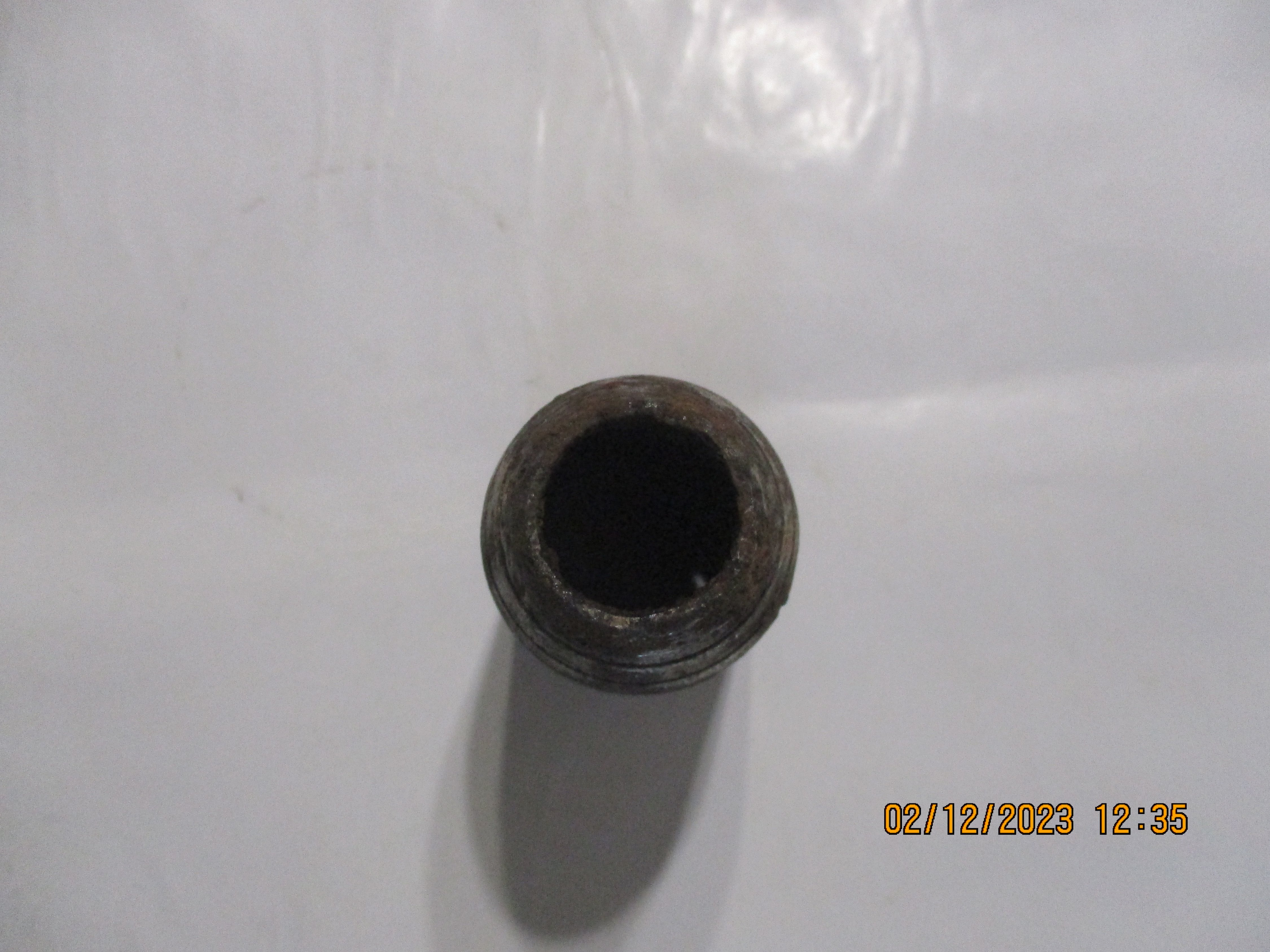

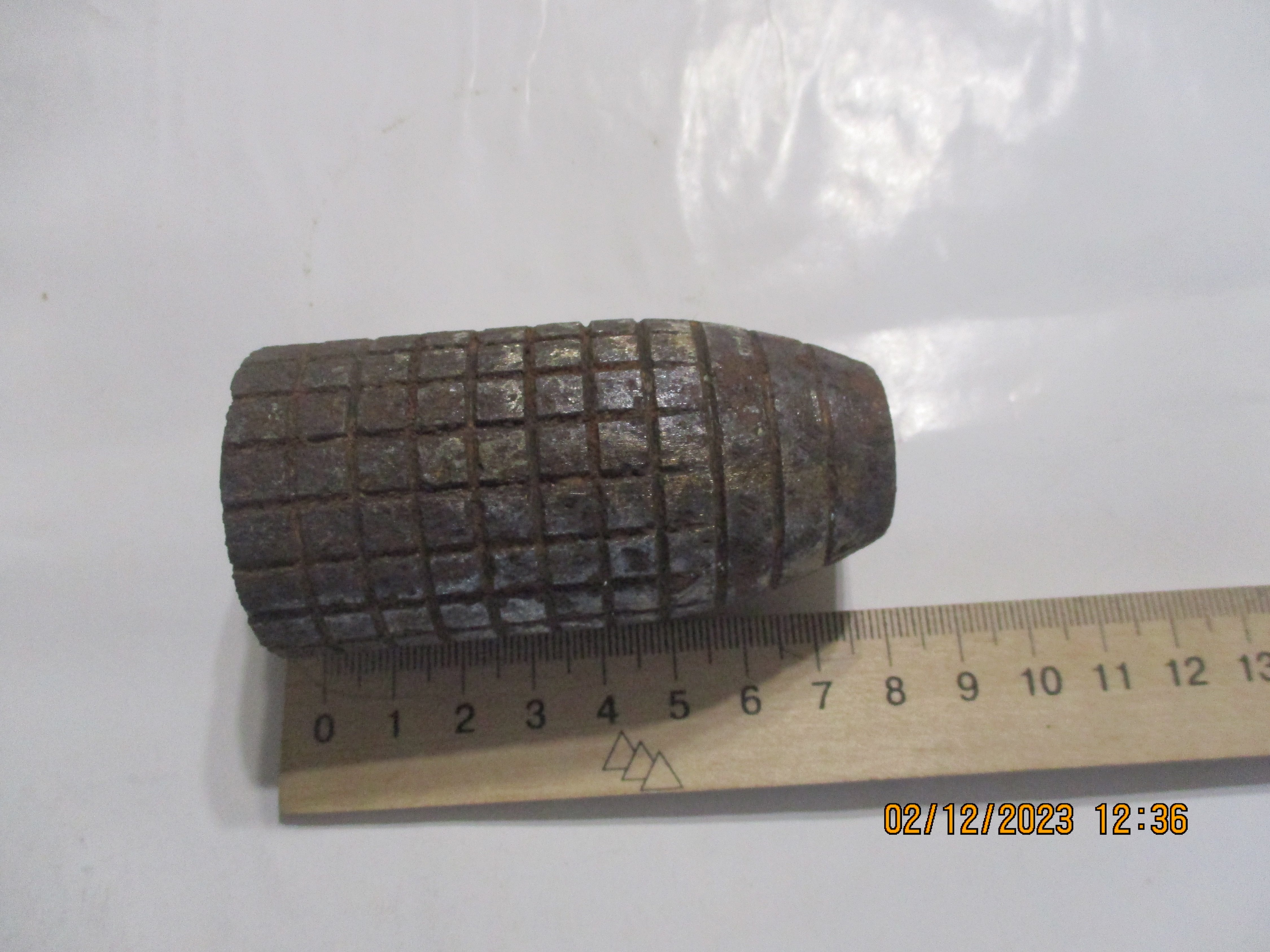

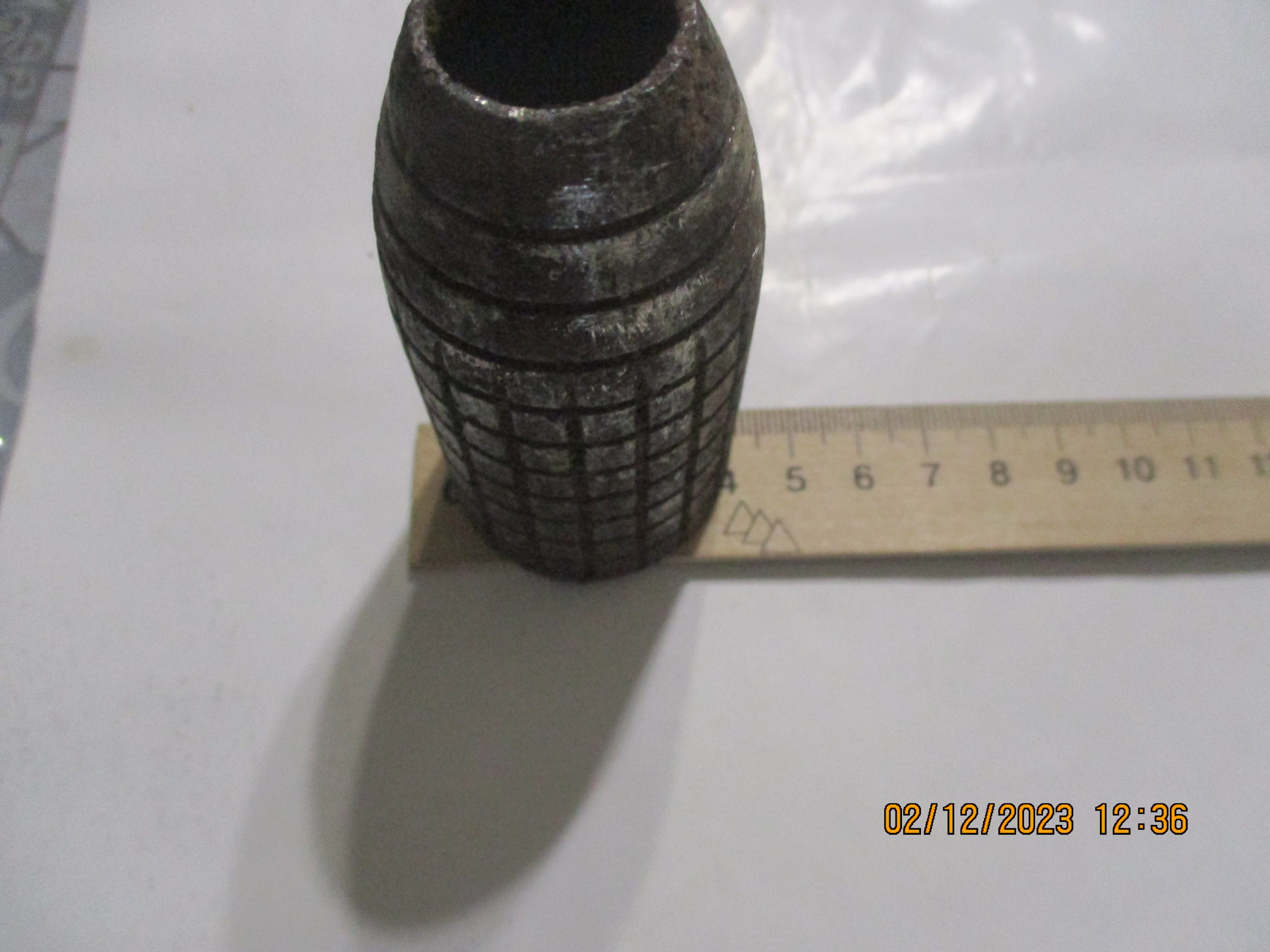

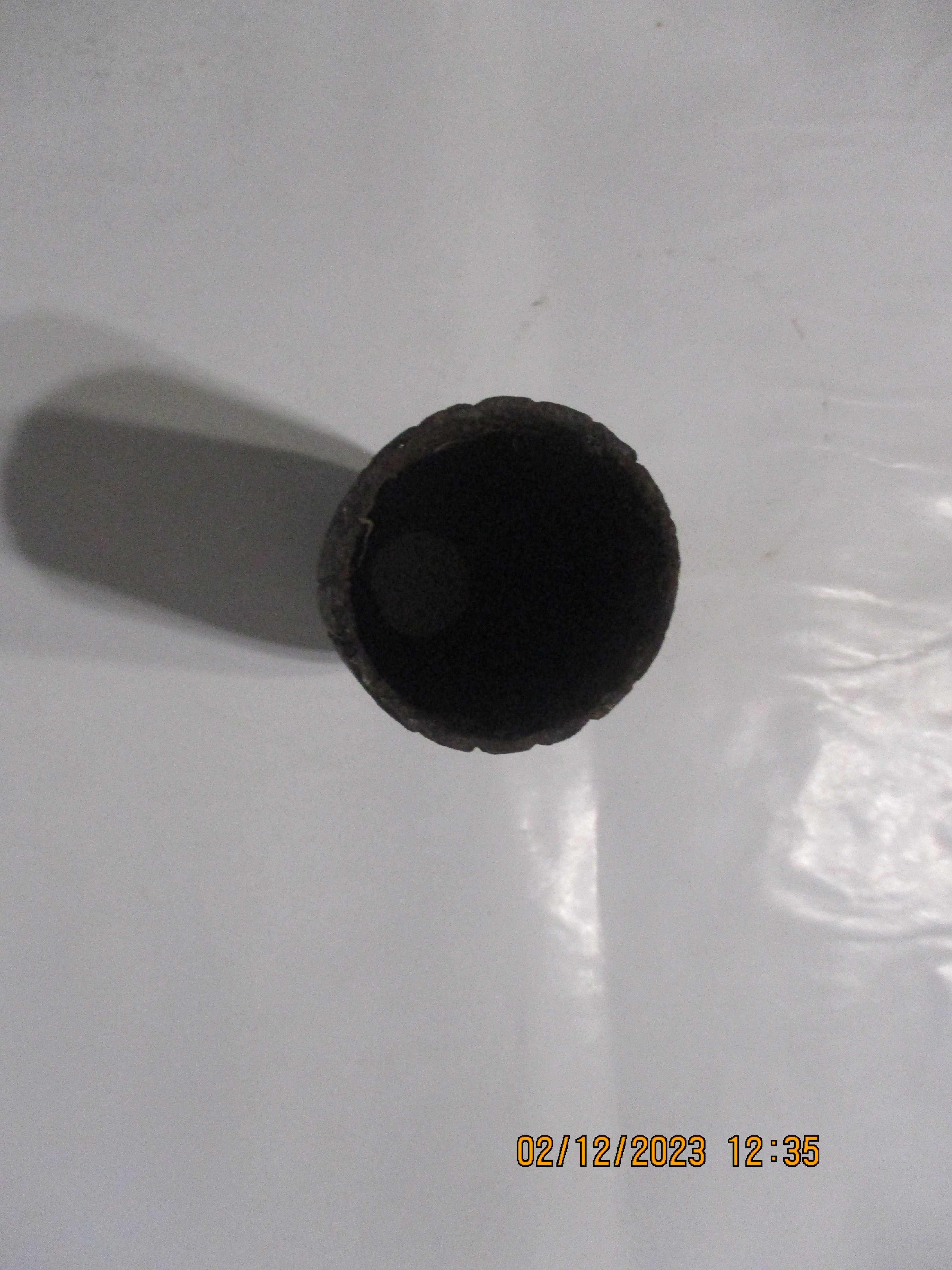

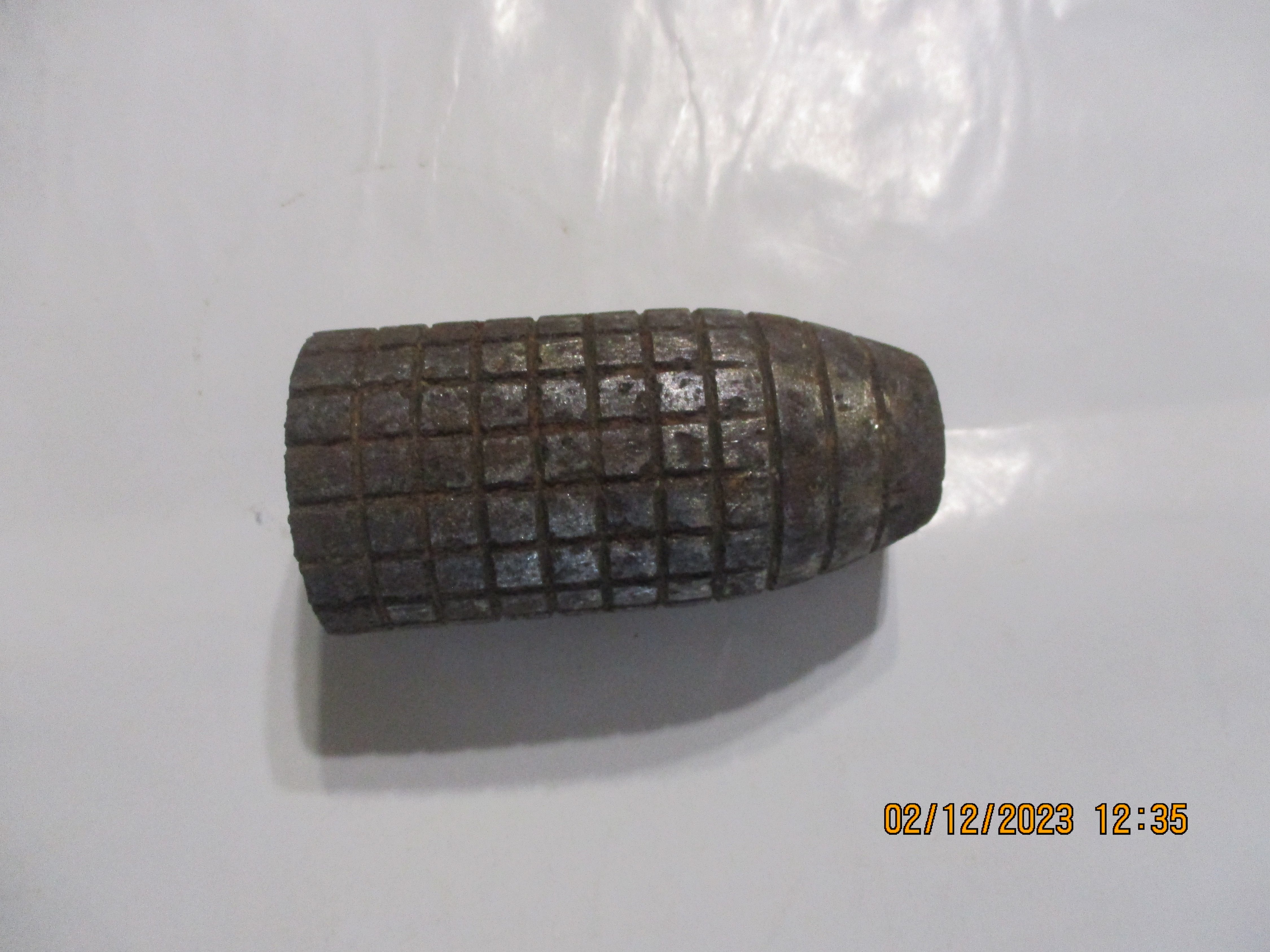

    Добрый день!
    Прошу определить от чего рубашка.
    Найдена на немецких позициях.
    Длина-8 см
    Диаметр внешний-4 см
    Диаметр внутренний-3,5 см
    Возможно к винтовочной гранате Вермахта.
    Спасибо.

    Схоже на залишки гранати Дьяконова

    Це вона і є.

    Доброго. Дополню. Судя по отверстию - корпус учебной гранаты Дьяконова.

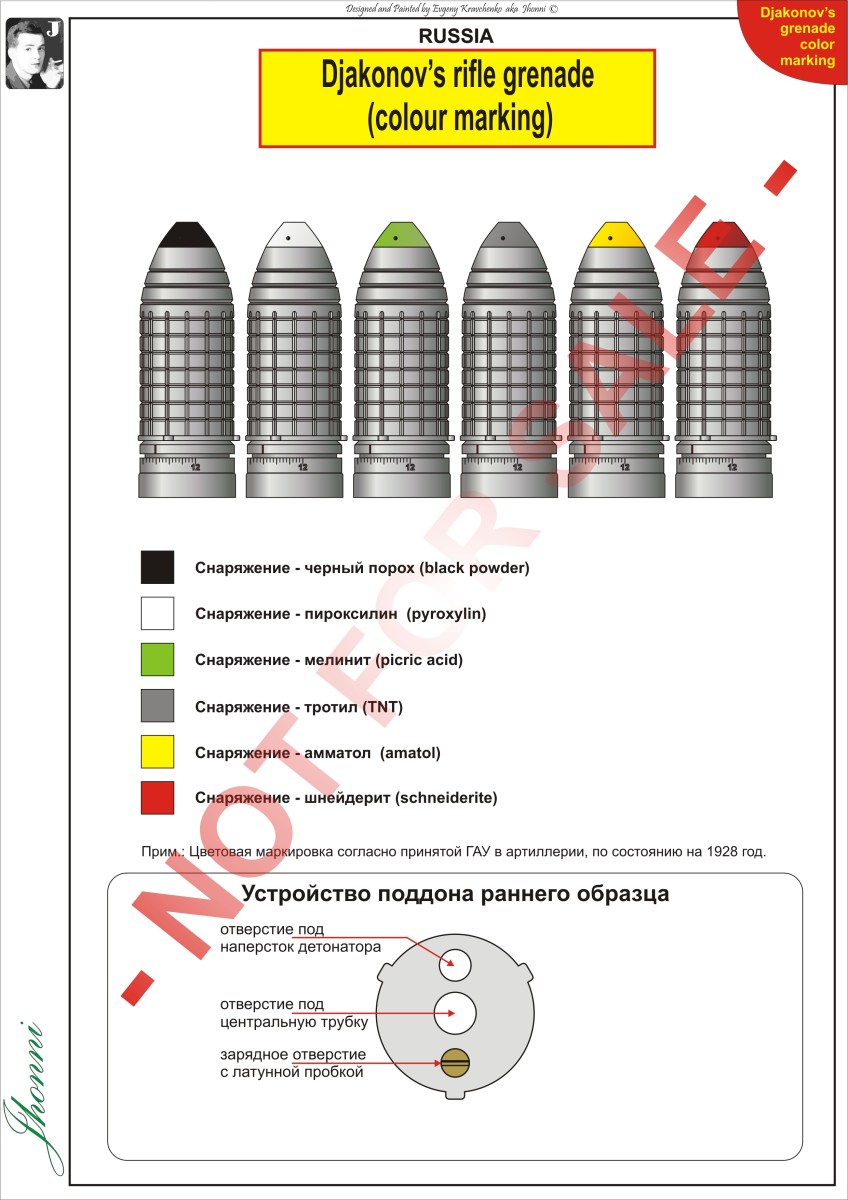

    ИМХО . Не учбова. Сверлили отверстие с ,,водичкой ,, . Делали макет таким образом, вымывали ,,начинку,, .
    - З повагою -
    valerka подобається це.

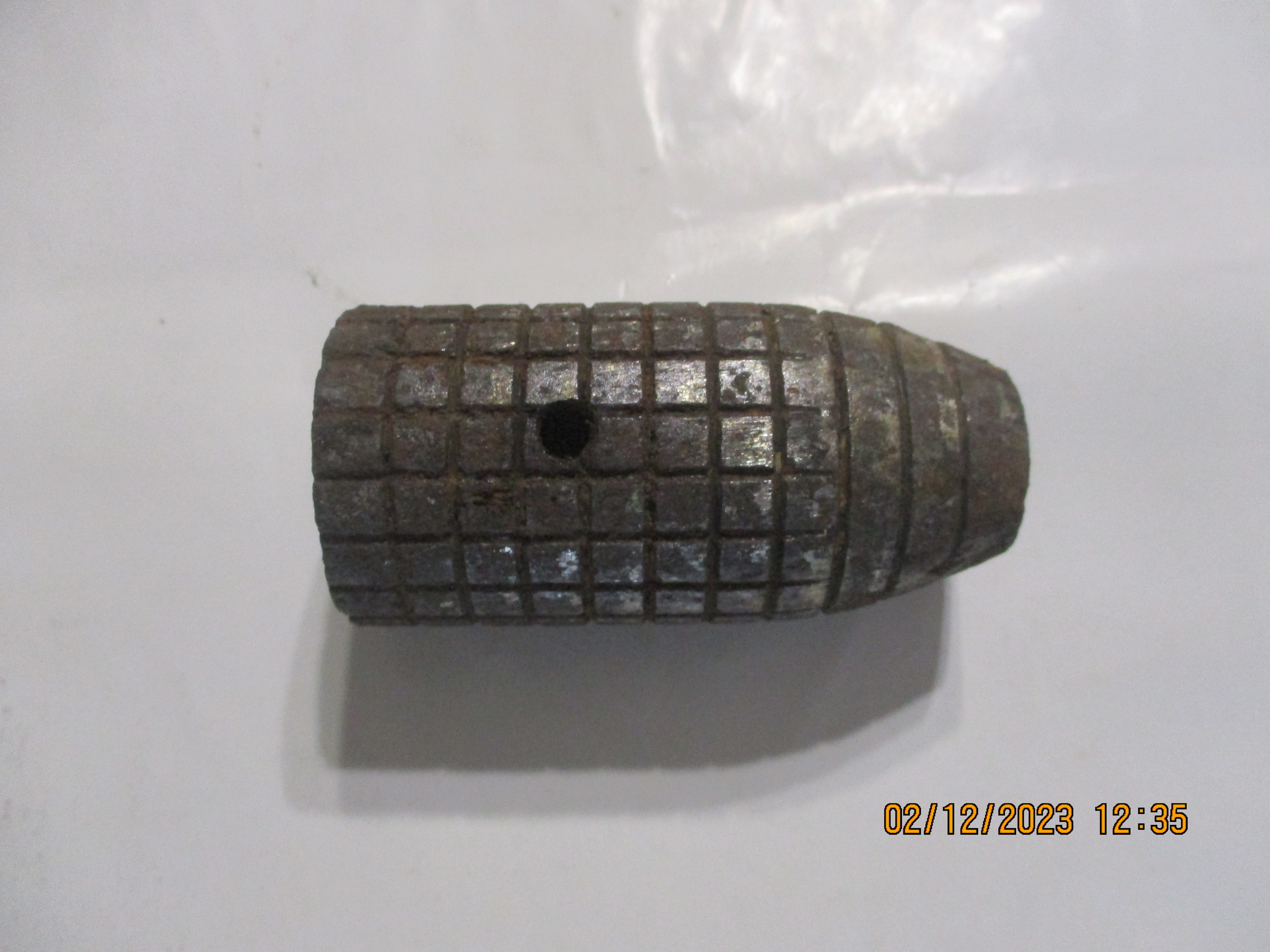

    Ну, учебные были как раз с отверстием:) У меня такая же, копанная, как у топикстартера.

    Так у нього і отвір один, а не два.
