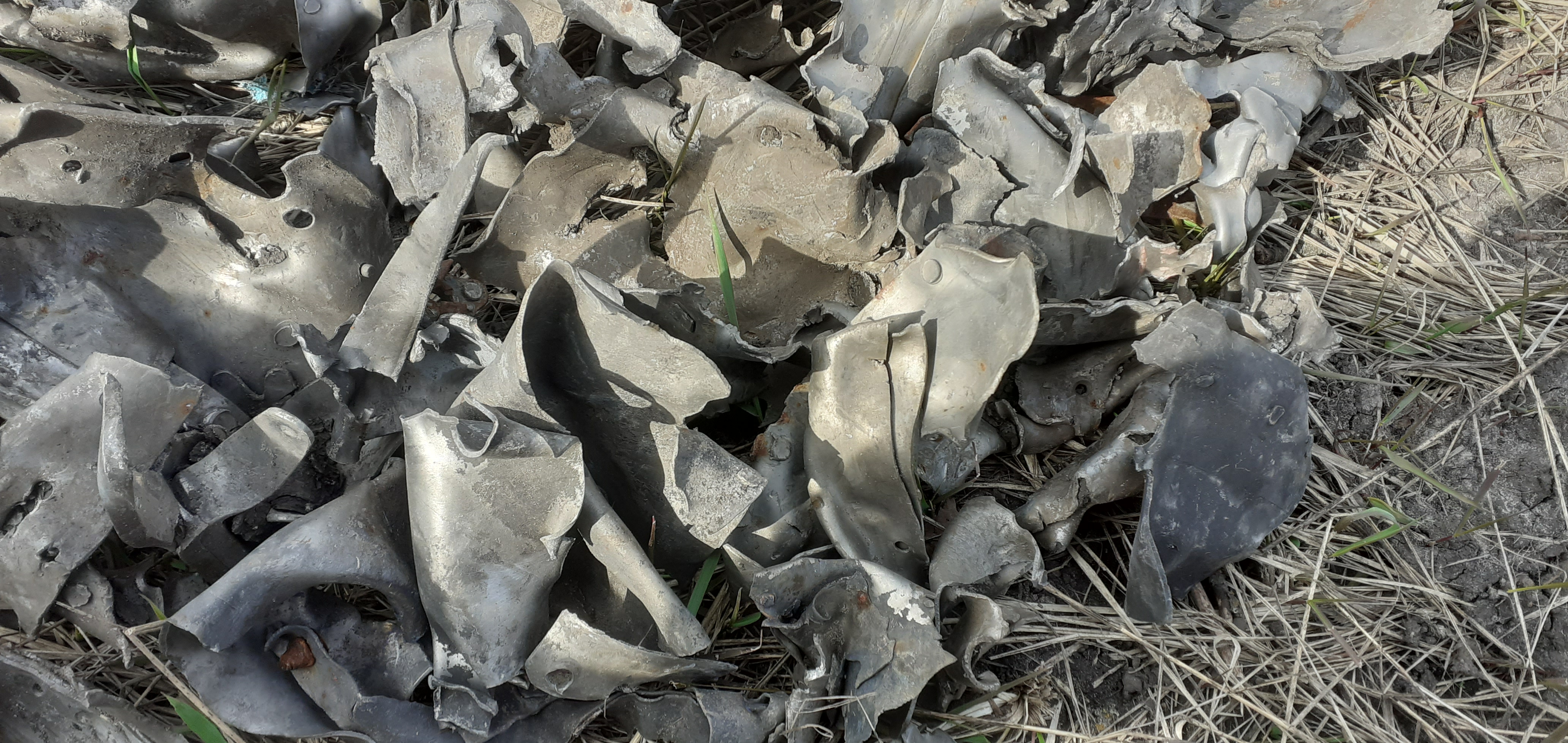

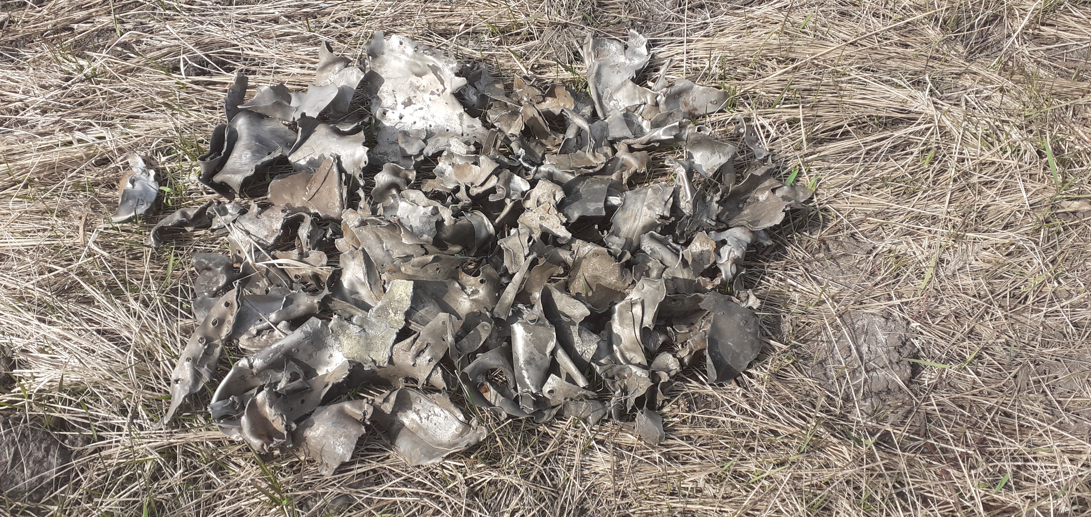

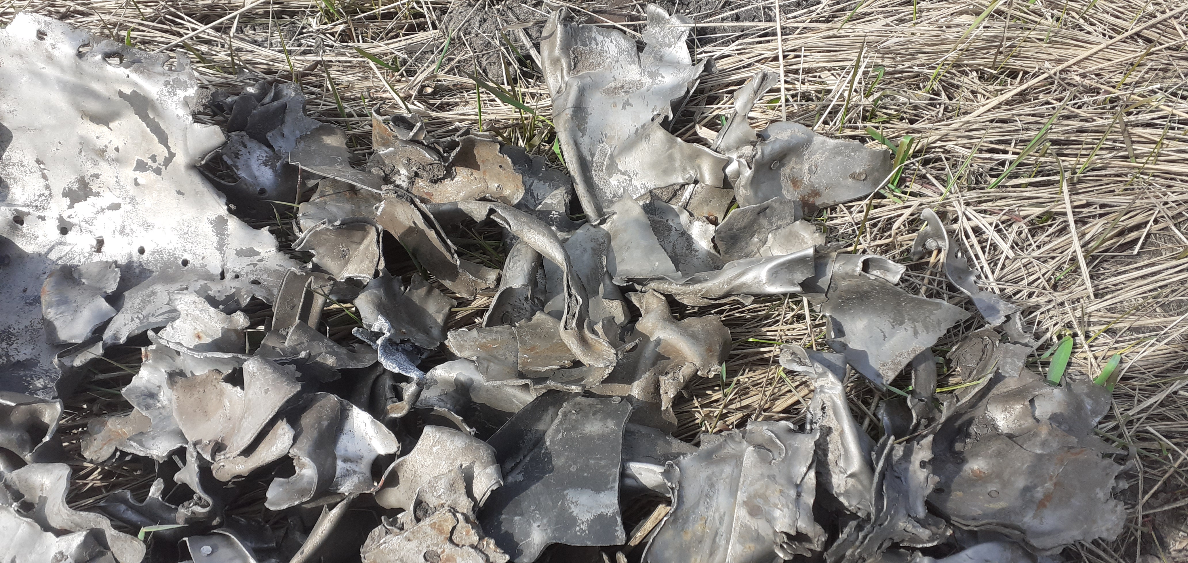

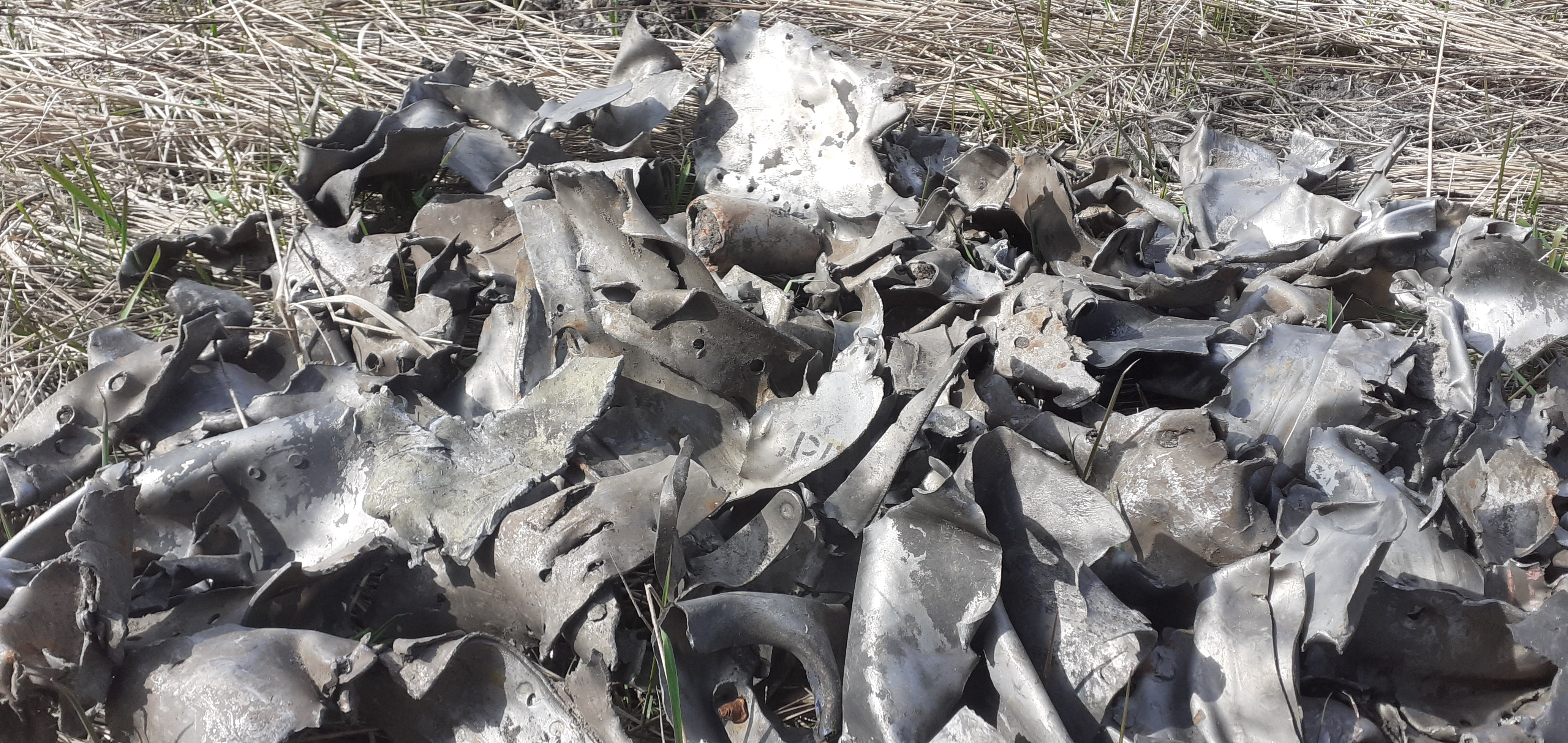

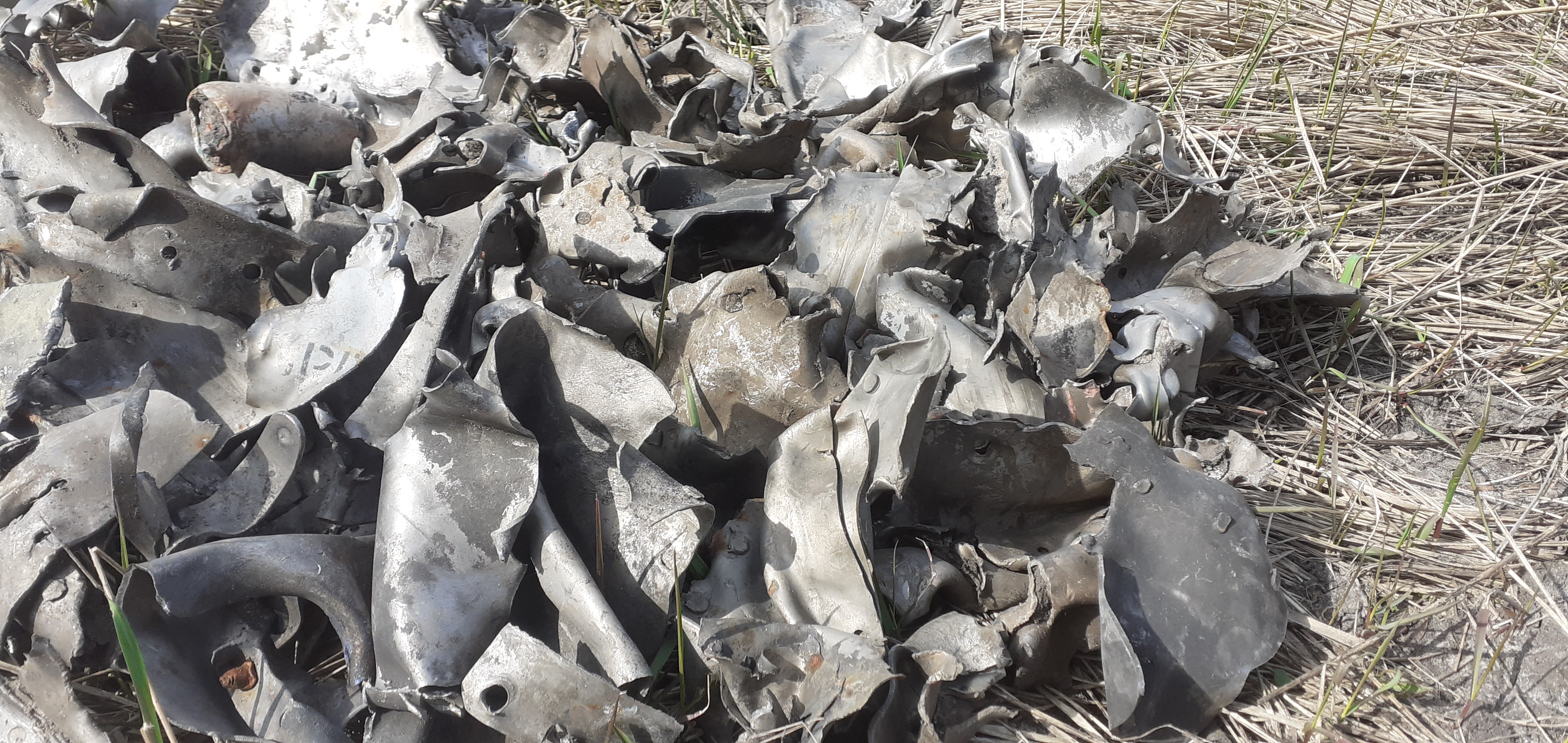

    Приветствую! Случайно встретил место прилета , можно как то определить тип ракеты?

    При таких размерах воронки может быть и Х-22.

    ...в такій кучі - наврЯд.
    Треба розкладати (самі великі та самі характерні/незвичайні) і фотографувати із різних сторін (кожний уламок)
    ...з цим важко не погодитися...
    :beer:
    ...ще фугасний "іскандер" - так уламки будуть новіші...

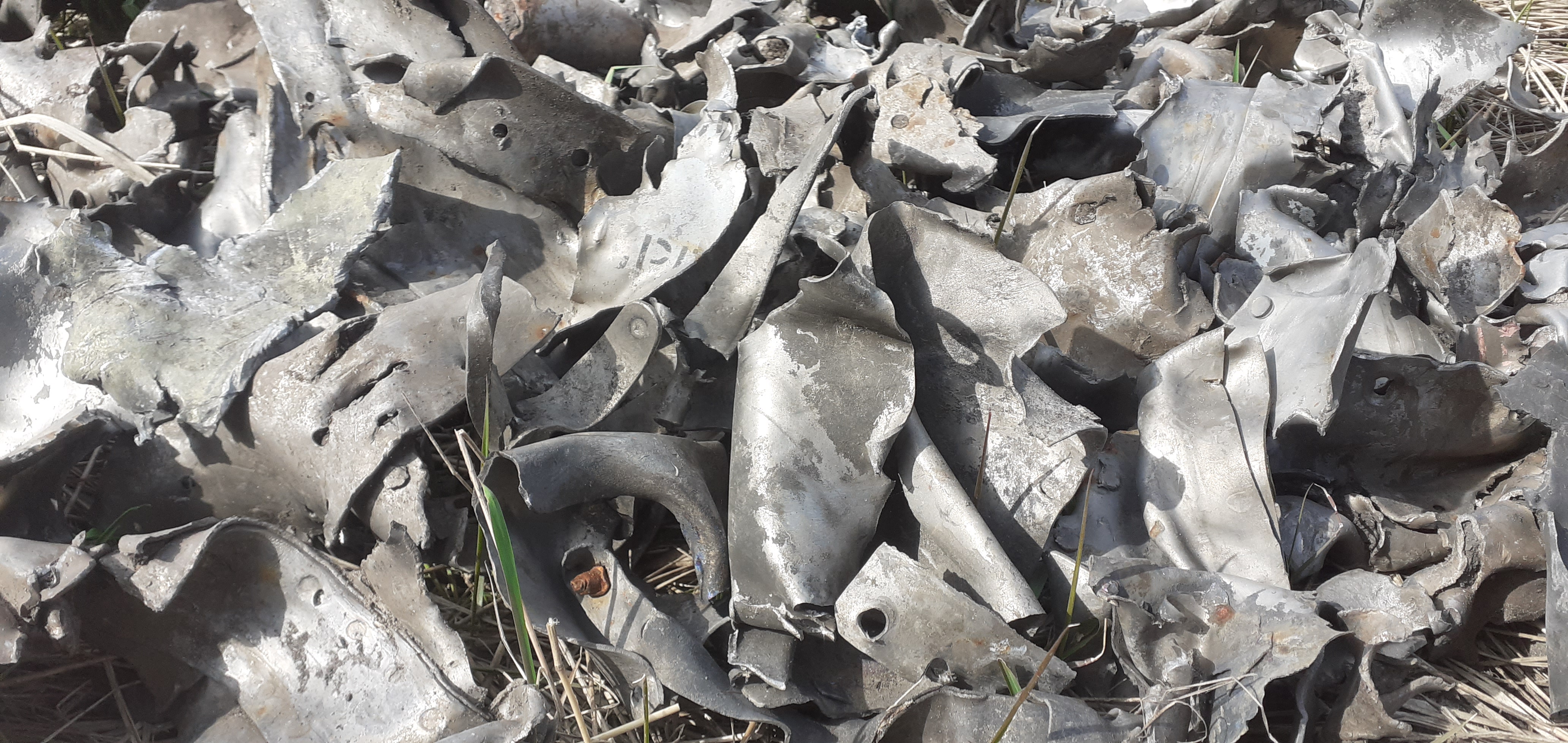

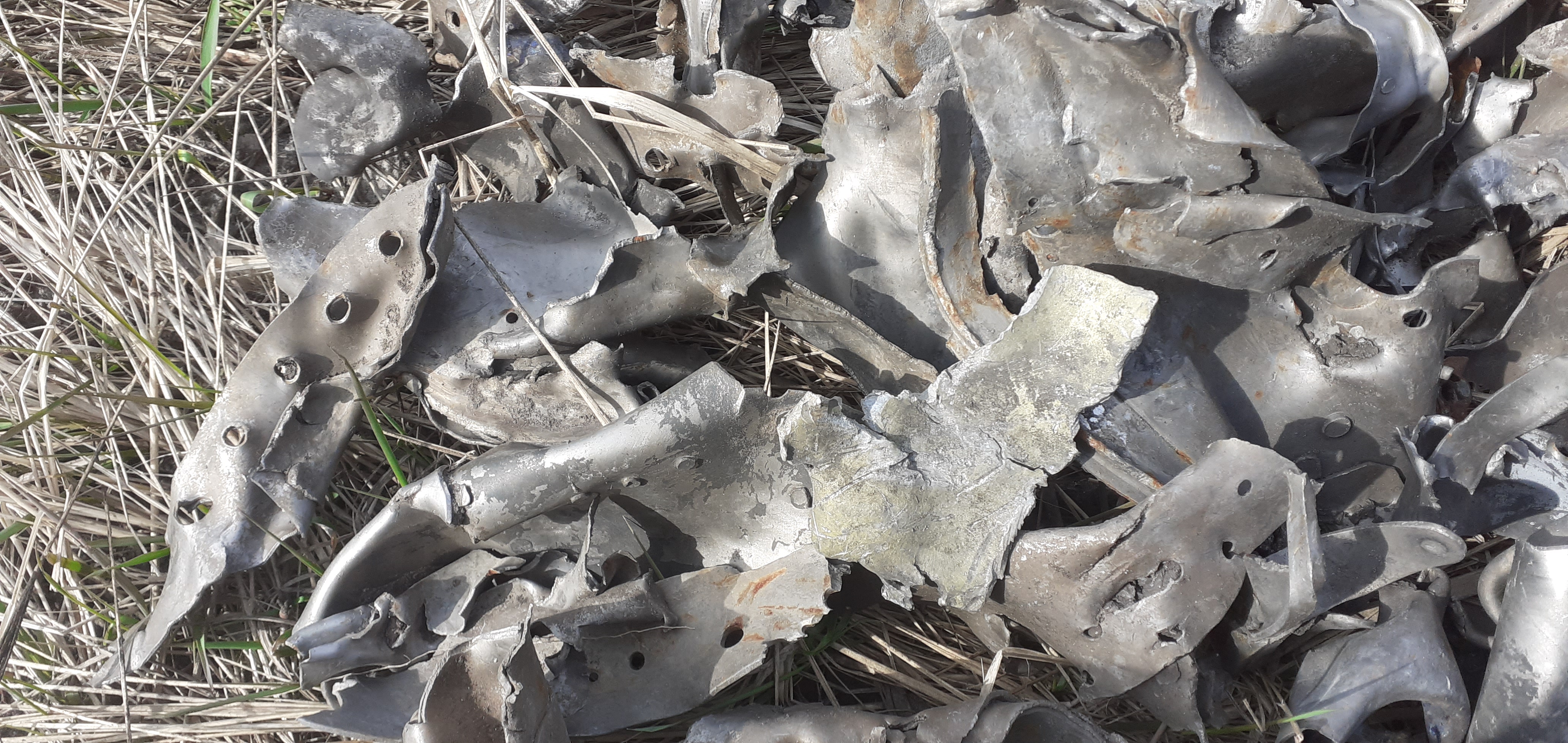

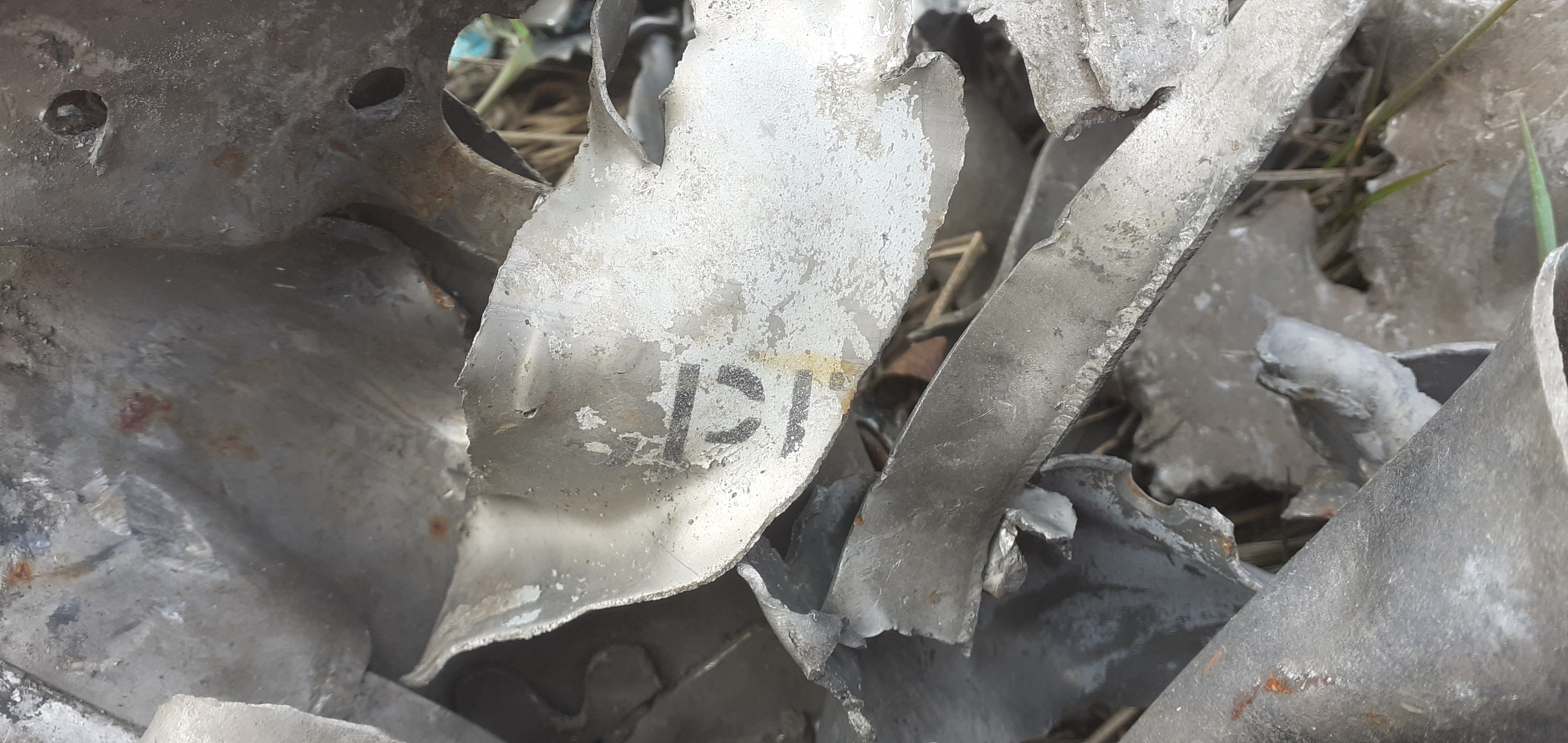

    Приветствую! Что бы не плодить темы, прошу помощи в определении данного обломка, есть ли возможность по надписи узнать от какой ракеты?

    ...видится - кусок пилона (самолета) или балочного держателя...
    ?? :rolleyes::rolleyes:

    К сожалению не самолет(

    Доброго!
    Припущу, що Х-31А або Х-31П (якщо десь поблизу РЛС була). Х-31ПД навряд чи, оскільки там ніби касетна БЧ.

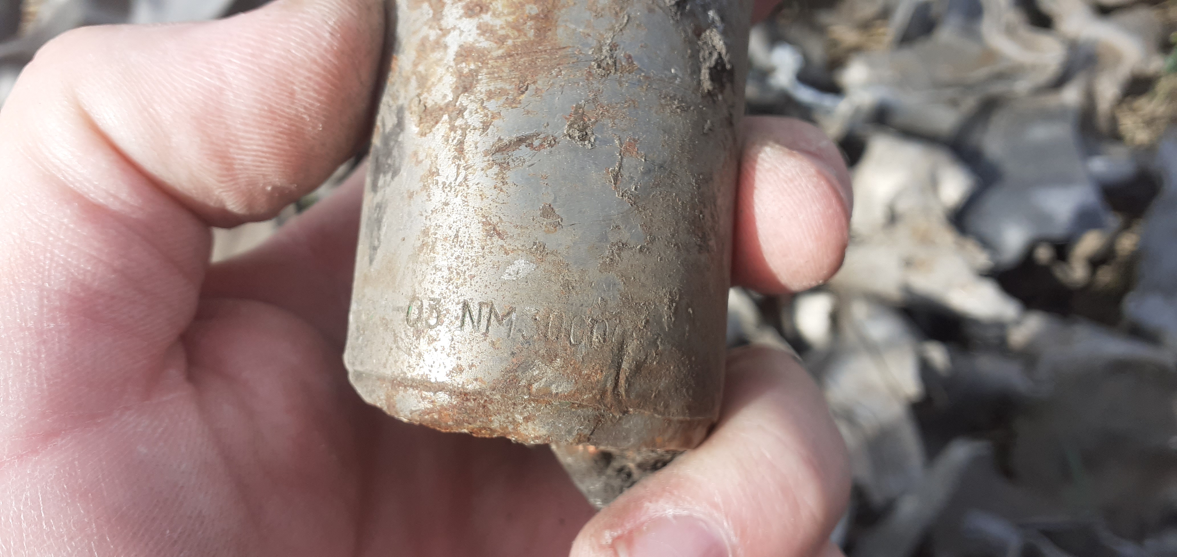

    ...Насторожує - "{проверь срок г}одности пиропатронов" ??.
    ...а поряд - рядок закльопочок...

    Або "(Обору)дование (проверки г)одности пиропатронов":)
    Эксплуатационная надежность повышалась путем обеспечения досборки и снаряжения ракеты без ее расстыковки за счет установки блока розжига, прокладки части жгутов электросхемы и их проверки при сборке двигателя, установки пиропатронов на заводе без снятия обтекателей при эксплуатации, установки боевой части через люк, а не с торца, вызывавшего необходимость отсоединения отсека с аппаратурой наведения и управления.

    "...Кинетический нагрев при полете с высокой скоростью составляет 400 - 500°, что обусловило широкое применение нержавеющей стали - хромансиля 30ХГСА и титана ОТ.4-1 в качестве основных конструктивных материалов..."
    а (лично мне) видится - алюминий ?:rolleyes:

    По Х-31 трошки інакше :):
    планер. Построен по конструктивной схеме полумонокок, при которой каркасы отсеков имеют силовую обшивку, подкрепленную шпангоутами, и состоит из корпуса, технологически делящегося на три отсека, четырех консолей крыла и четырех рулей. Выполнен из титановых сплавов и жаропрочных сталей, в небольшом количестве используются также дюралюминий и композитные материалы:)
    Але на істину не претендую :), як вище написав, бажано знати відстань від ЛБЗ.

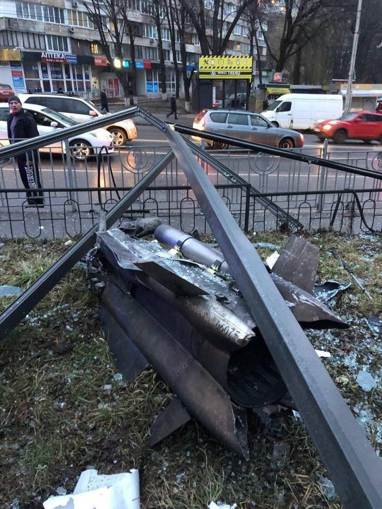

    ...ото-ж і є "хромансІль 30ХГСА"
    і він дуже характерний на фото (Київ, 24 лютого, ранок першого дня)
    Ця ракєта попАла у центр радіовипромІнювання
    спрацювання БЧ штатне - двигун відкинуло за 391,5 метр....

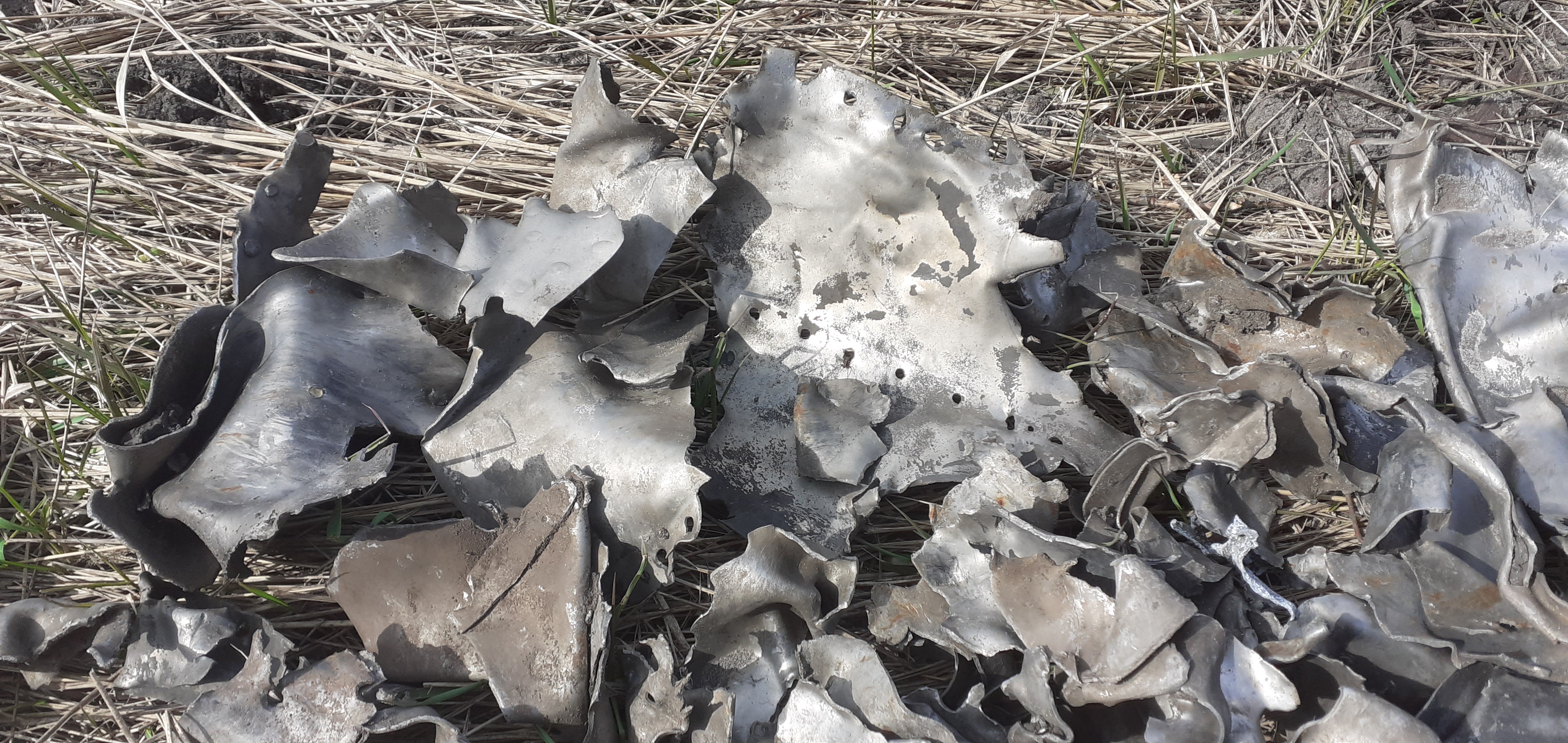

    Дякую за зацікавленість до теми) якийсь легкий твердий немагнітный сплав , розігнути дуже складно , іскра не як у титану. Прилетіла по північному району Харкова

    ...100/500 - КІНЖАЛЬ...
    (піропатронами відстрІлюються радіопастки)

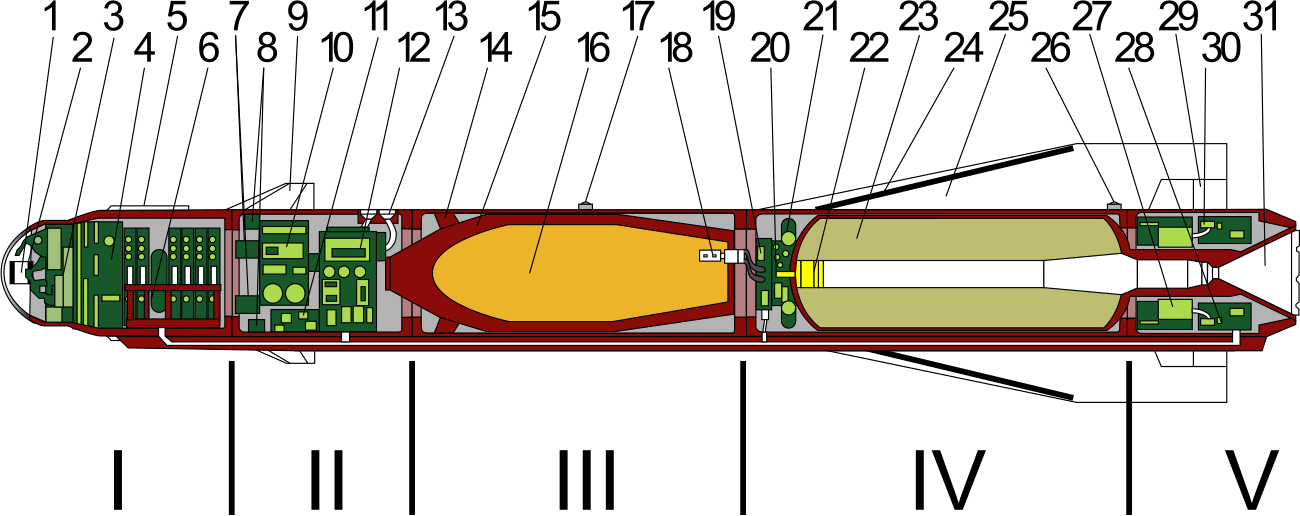

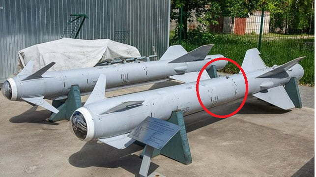

    Щодо Кінжала, то є певні сумніви:). Піропатрони є у багатьох ракетах, не лише для відстрілу ЛТЦ/пасток. Ось наприклад Х-29: KH-29T_sheme.svg.png
    20 - пиропатроны УПД2-3 поджига двигателя.
    Відстань від кордону невелика. Схиляюсь, що тактична ракета "повітря-земля", яка саме, потрібно шукати. Фото у першому пості та у вчорашньому з однієї локації чи з різних?

    Ні різні локації

    На аэродроме в Саках 1 октября 2017 года, техники части, используя комплекс «Ока», осуществляли контроль за техническим состоянием авиационных управляемых средств поражения, в том числе двух ракет Х-29ТД, с которыми перед этим осуществлял вылет многоцелевой тяжелый истребитель Су-30СМ. В ходе работ произошло срабатывание пиропатронов, на которые был подан ток,— в результате авиационная ракета снесла ворота и часть стены ангара, уничтожив по пути аппаратуру и еще одно «изделие 63М». Стоимость каждой из двух подлежащих списанию Х-29ТД была определена бухгалтерской судебной экспертизой в 18 млн 459 тыс. руб., «Ока» и другое уничтоженное оборудование оценены в 9,5 млн руб:D
    Ще, як варіант, може бути Х-59М /М2.

    ...тобто - (видалений Вами) шильд - це ні з першої, ні з другої ракєти ??
    :rolleyes:
    там написано "горючее" и "окислитель"
    (а таке принаймні - мало би бути у Х-22...??)

    Я наверное ввел в заблуждение , что все в одну тему впер) прошлогодние посты это ракету встретил в Павлограде, этого года посты встретил в Харькове)
