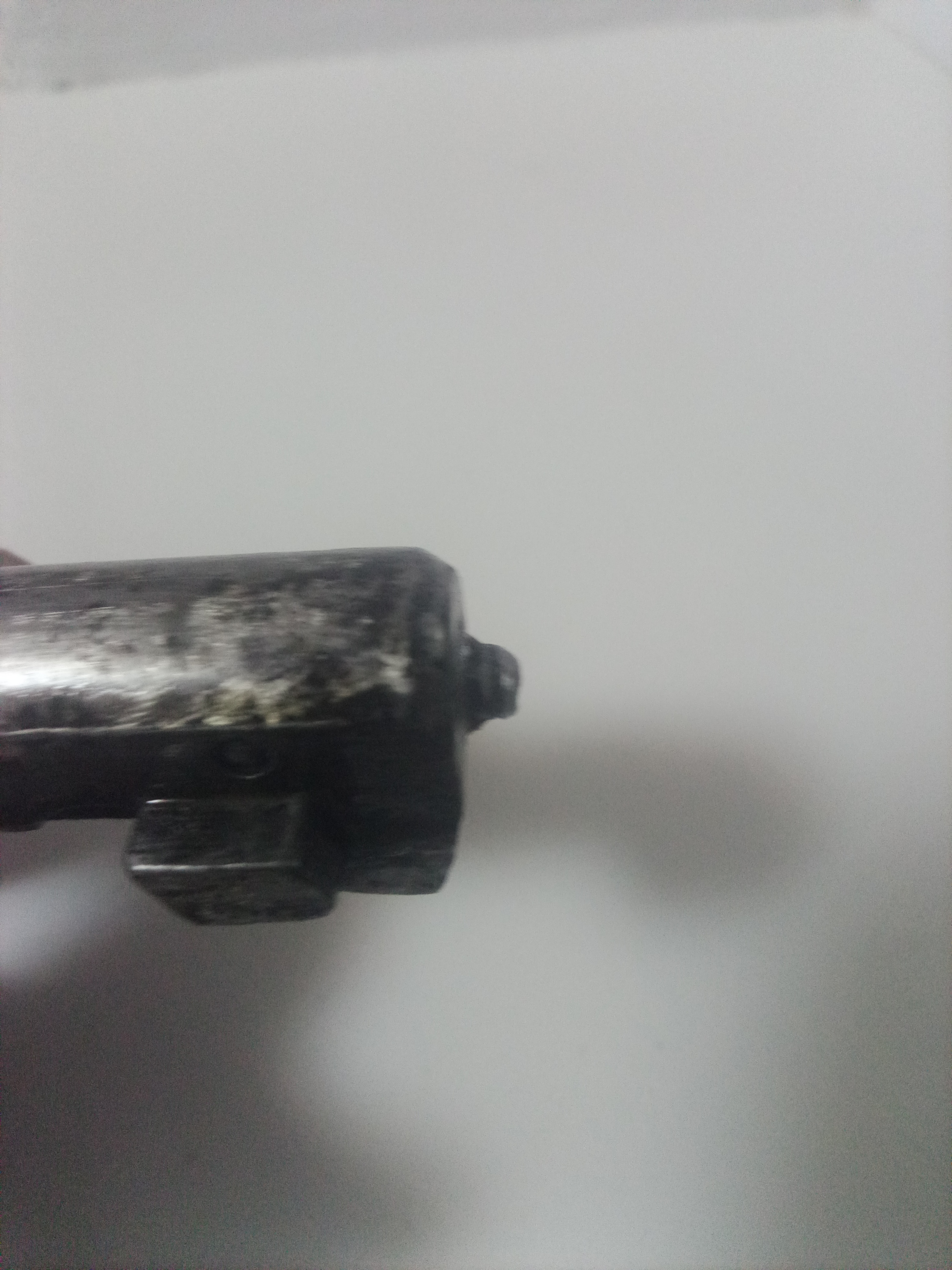

    Вітаю! Підкажіть чому йде осічка на холостому патроні в свт40. Копана ,зроблена під схп , сам затвор був в непоганому стані.( Все почищено) Постріл інколи буває аж на 3- 4 раз!!!завчасно дякую всім за допомогу

    В якому стані пружини УСМ?
    Поверхня бойка нормальна чи має корозію? Контачить з поверхнею ударника? Сама голка ударника має достатній вихід?

    Вітаю ! Корозії нема ,але накол на гільзах дійсно слабий, усм б' є доволі непогано!!!! Чуточку прийшлося попрацювати гравером та сваркою і вже на другий ,третій раз є бах!!!!ще треба допрацювати

    Пружини міняйте

    Дякую, таки можливо що теж одна із причин

    Была похожая проблема: копаное, очищенное. При чистке "уходят" микроны металла: как на ударнике, так и на курке. Вот их, как раз и не хватало, для полного накола. Сначала просто поставили складской курок - все заработало. Потом капнули сваркой на ударник: заработал и копаный.
