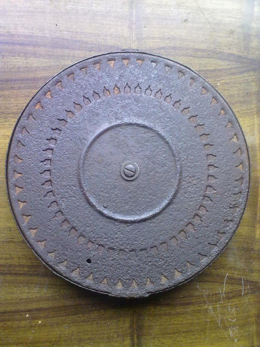

    Добрый день!

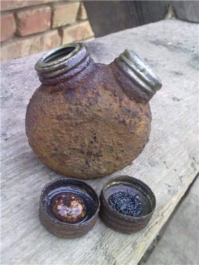

    Пару дней назад обработал копаный диск ДП оружейным щелочным маслом.
    (масло использувал с копаной маслёнки).
    Вопрос - щелочное масло может негативно повлиять на метал?
    Если да, то как убрать масло с диска?

    может разъесть воронение и ржавчину. металу оно ничего не сделает..

    Элементарно...Оружие обрабатывается щелочным маслом для снятия порохового нагара&ржи,а потом нейтрализуется нейтральным маслом.Если вы присмотритесь то увидите на масленке буквы Щ и Н.

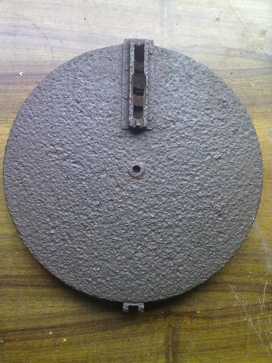

    Посоветуйте, пожалуйста, как лучше "консервировать" находки? Обработка ВД-40 что-то даст?
    Вот, ксате, кфото диска.

    ВД-40 содержит кислоту(ортофосфорную если не ошибаюсь),так что она будет разьедать металл.Я бы его разобрал,слегка прокислотил и зачистил-а потом хорошо промазал маслом.

    диск разобрал, искупал в лимонной кислоте, потом щеткой поработал.Больше над ним шаманить, я думаю, не стоит, нужно только законсервировать.Какое масло нужно использувать?Салидол?

    Солидол это жесть...Возьмите нейтралку,или просто автомобильное масло и нанесите не жалея-пусть впитывается.Можно пару раз.Потом обтереть и на полку;)
