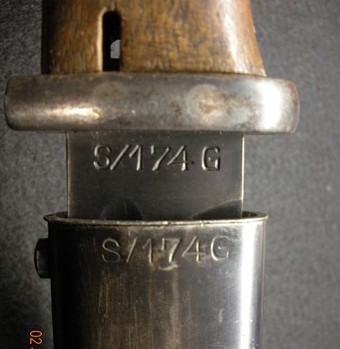

    Принесли показати голі леза від К-98. В мене є сумнів в оригінальності. Виглядає все, як напівфабрикат, чи заготовка. Груба чорнова обробка. Постарався детально зфотографувати. В темі штик-ножів я не розбираюся, навіть не впернений, що це від маузера. Прохання висловити думки щодо оригінальності чи пібробки.
    Клейма вже стояли ще до шліфовки і вороніння?

    День добрый.
    Кто-то тренеруется..
    Сравните с оригинальными клеймами.

    Нет смысла обсуждать.

    Дякую! Я на 80% був впевнений в фуфловості. Але залишалися сумніви на 20%. Тому що, по перше, товариш їх купив занад-то дешево (за ту ціну ніхто не став би фуфло робити - не рентабільно). По друге, купив у людини, у якої раніше купував 100% оригінальні речі (не по ХО темі).

    Просто это было самое явное, чтобы показать несведущему в теме человеку, не вдаваясь в детали.

    Звідки Ви знаєте, що це не рентабельно - рубанути на пресі кусок заліза.
    Тим більше, якщо їх наштампували не один десяток.
    По-друге, людина, як Ви кажете, не в темі ХЗ і можливо, що коли зрозуміла всю халепу з цим фуфлом,
    то замість того, щоб викинути у сміття - продав хоч за якісь гроші.
