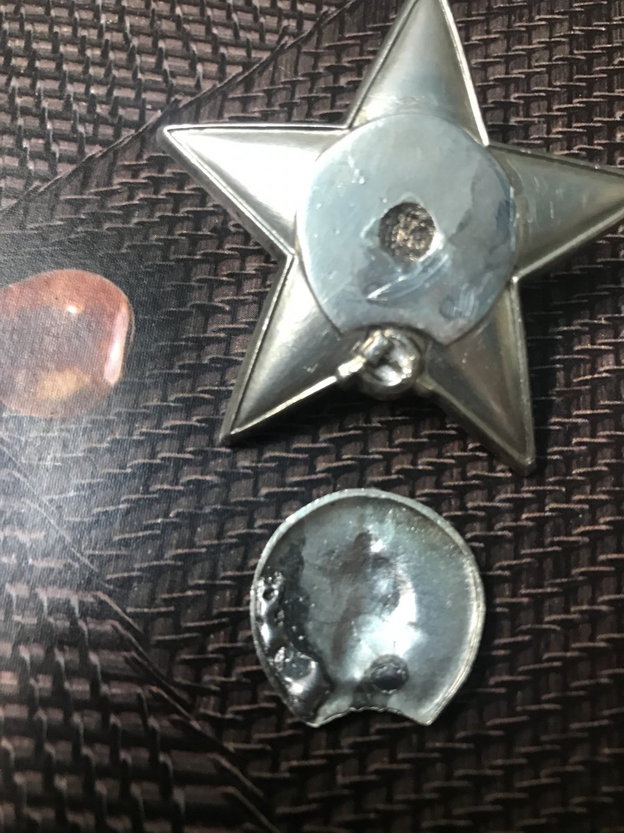

    У меня правда есть небольшое сомнение по поводу медальона, не должно ли там быть контррельефа? Уважаемые камрады, может кто в курсе?

    Приветствую. С медальоном всё в порядке. С ув.

    Такое впечатление,что при пайке, как будто соплями капнули и припаялось..или так оно и было?

    Было по разному, полностью заполненный медальон припоем и только по краям. Возможно его уже ремонтировали. С ув.

    Первое что было сделано - это примерка, прикидка, притерка медальона на своё законное место.
    Затем,собственно и само припаивание...
    Припоя было использовано раза в 2, а то и в 3 больше чем там было, так что, расплавленное олово практически заполнило всю пустоту на контррельефе
