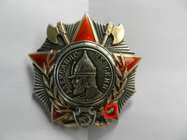

    Подскажите пожалуйста ! Предлагают орден. Всё ли впорядке с орденом или что то не так ? Заранее спасибо !

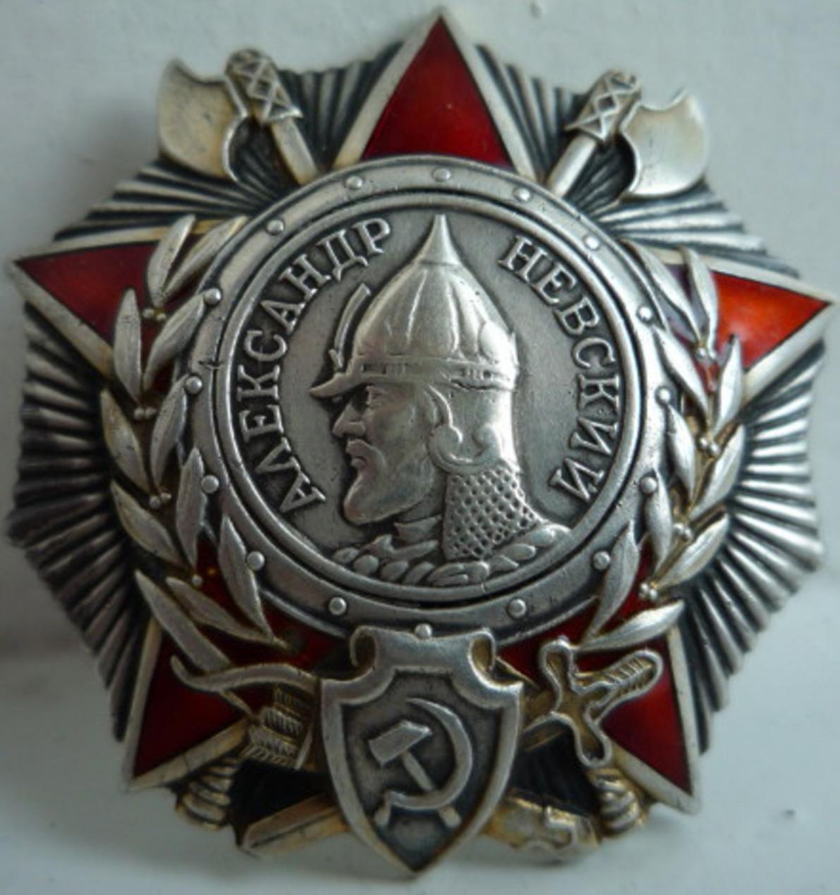

    Ещё фото:

    я вижу два разных изображения судя по лучам звезды! или ошибаюсь? Если что не так то поправте.
  5. Swift
    Swift Obergefreiter
    62
    Таврия
    Это один и тот же знак. Фотографировал лично.

    3.955
    лично я сомневаюсь.
    что то с ним не то, или фото плохие.
    Рукояти бердышей не одинаковые(или фото такое?)

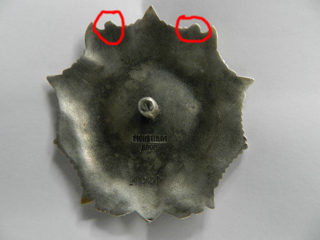

    при номере 21981 он должен попадать в диапазон "Минимальный известный номер ордена – 10707, максимальный - 30324", а это должны быть широкие пояски на бердышах. На фото же они узкие и по-моему(или-же дефект фото) не одинаковые.
    Тут внутренняя грань нижнего луча звезды доходит до медальона, судя из номера - не должна доходить
    Это что касается несоответствия номера и ордена.
    Теперь что касается внешнего вида ордена. мне не нравятся на реверсе отмеченные участки. должны быть одинаковые.
    не нравится рукоятка меча на аверсе.

    кстати, замеряйте:
    Размер ордена между концом красной звезды и противолежащей вершиной десятиконечной фигуры - 50 мм. Расстояние от центра ордена до вершины любого из эмалевых лучей пятиконечной звезды – 26-27 мм.

    Да и по весу как-то многовато... 41 вроде максимум. Рукоять меча меня тоже насторожила но я подумал что просто такое фото. Еще смущает очень хорошее состояние ордена.

    По таким фото я вижу копию.

    Всем спасибо.
    На другом форуме тоже дали заключение, что подделка.
    Поражает то, что с каждым годом качество мошенников растёт.:mad:

    копия качественная. к сожалению..

    По фотографиям трудно сказать, на мече есть дол? сток для крови.

    Я и поведал 'дол' называется в ХО. "сток для крови" было уточнением для тех кто это так и называет. Не все знают азбуку холодного оружия. На настояшем как раз ребра, а вот эти с долом очень старое фуфло.
    Именно это и пытался выяснить для себя. Потому, что не вижу как это фуфлогоны научились делать хорошие копии. Один подчерк резчика уже все объясняет.
