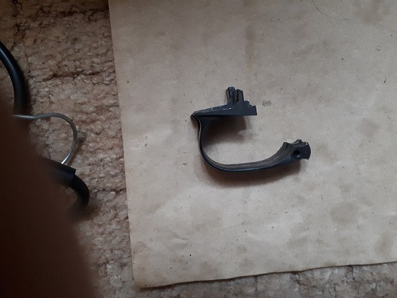

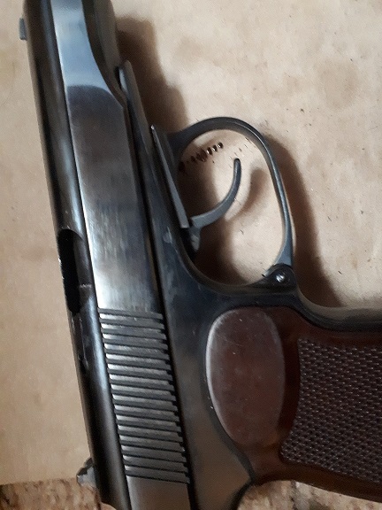

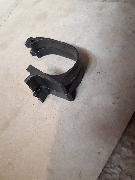

    Хотелось бы поделится опытом стрельбы усилками на стоковом ПМРе. Поехали мы с товарищем пострелять. У него родная трубка где-то 5.7, на моем 6.2. Я тогда снарядил патроны 1.5 г. орбитом и даже на моем чувствовалась довольно резкая отдача. В общем попросил он испробовать мои патрики на его девайсе. Я не отказал, но предупредил о непредвиденных результатах. Было произведено где-то 6-7 выстрелов, несколько раз стрельнул я, отдача конечно была бешенная. После последего выстрела я обратил внимание, что спусковая скоба открылась, и становиться на свое прежнее место не желает. Короче подогнуло ее немножко, вот так это все выглядело. На фото в сравнении с нормальной скобой. Скобу получилось выгнуть обратно, но в месте куда бьет затвор при откате назад, невооруженным взглялдом видны следы шорошего наклепа. Вот такой вот получился опыт. Порвторять не стоит.

    Це ви ще "отдєлалісь льогким іспугом", в нас був випадок коли власник ПМ ВІЙ (апарат перших випусків) вирішив стрельнути усиленим, після чого відірвало кусок трубки за серьгою. Ото була веселуха...

    Это произошло из за того, что в Вие труба не 13 мм а 11 мм а впереди затвора втулка.

    Зачем было портить пистолет, не подготовленный к орбиту?

    Це відбулось через послаблюючу проточку на стволі, яка знаходиться зразу за серьгою, власне в місті проточки і стався розрив. Так, труба 11мм, так втулка в морді затвору є, але на мою думку зіграв роль людський фактор, а потім проточка!))
