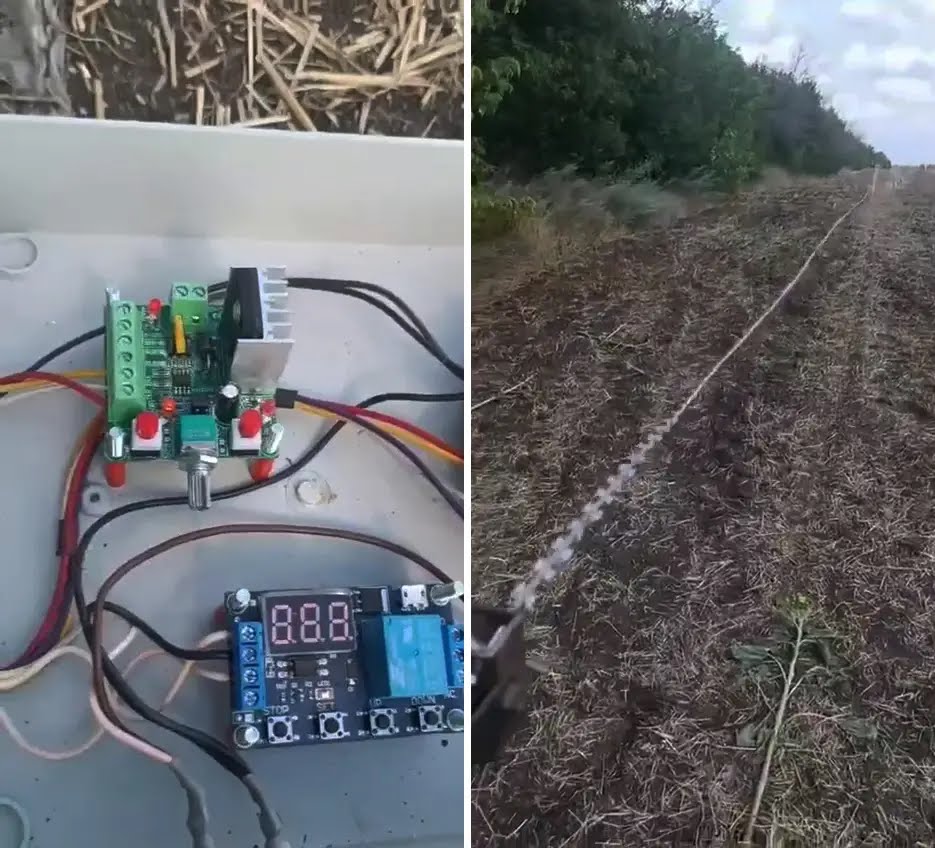

    Первые тесты системы против оптоволокна.

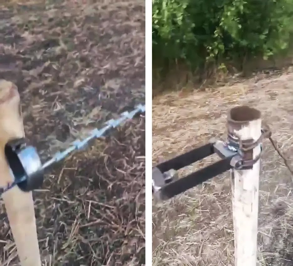

    536
    А вот кто то в металле воплотил на фронте....Устройство устанавливается двойной линией на расстоянии 2-5м между линиями с разнотягом.При попадании оптоволокна на ягозу растягивает его и режет.

    А узгодити з піхотою в чий зоні робиться виліт і вимкнути на якійсь час загородження хіба не можно?Або залишити коридори які прикриватиміться іншими засобами?
    В кого більше оптоволоконних БПЛА в нас чи в орків?
    Як на мене цей винахід та аналогічні реалізовані на поступових рухах серв(150-250кг) або обертальних рухах крокових двигунів,без колекторних двигунів від тих же молній приєднаних через редуктор наприклад від шуруповерту дозволить значно паралізувати використання підорами оптоволокна.Тим паче що вони намагаються використовувати його навіть БПЛА літакового типу Молнія з дальністю ураження 40-50км...
