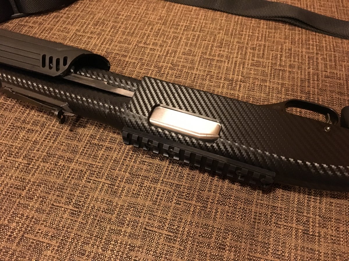

    Мой Вин 1300 имеет отверстия для крепления планки в верхней плоскости ствольной коробки. Но планки не было. Размер не стандартный, винты дюймовые.
    Был ещё Вариант крепления типа скоба, но она тоже была доступна только за океаном.
    Планку сделал форумчанин Buba. А так же винты.
    Посадил на локтайт, держится отлично до сих пор.
    Оптика и покупалась как раз на эту помпу. Загонник Barska. Нужен был именно нетяжёлый компактный прицел с сеткой милдот, так как считать мне удобнее по нему.
    Прицел кстати пережил помпу 12К, отслужил на арке 300блк, а теперь доживает старость на мелкане.
    Большой Макс, dune та Zhenyakit подобається це.

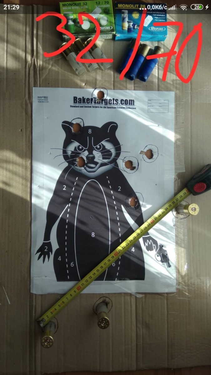

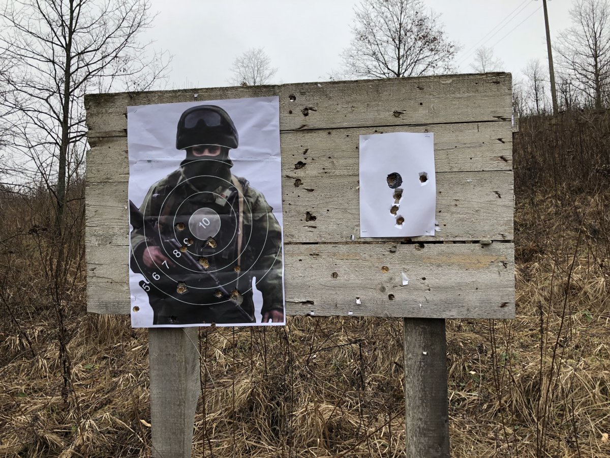

    Вот мишень рубеж 75 м. Точнее 73,9. Справа лучшая группа калиберными fiochhi. Слева в зелёном человечке Супер Практика. Есть ещё где то фото хорошей группы Совестром из гладкого ствола, считаю его самой точной пулей для гладкого. Найду выложу.
    Володимир(Amilkar), dune та Zhenyakit подобається це.

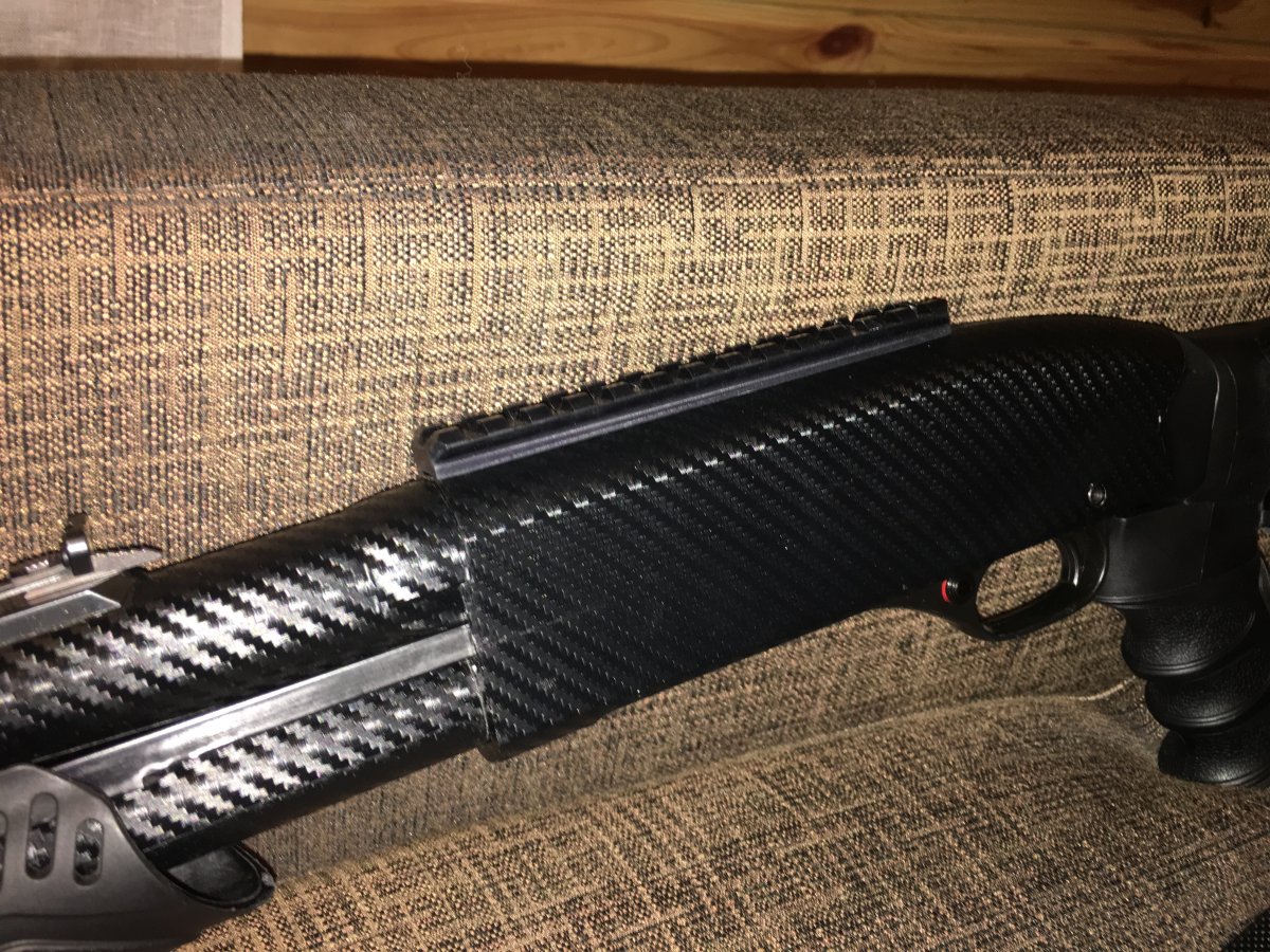

    Добрый вечер.
    А, планка стальная была?

    Анодированный алюминий.
    maksto подобається це.

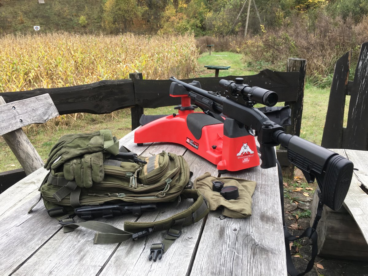

    Кольца под ластохвост и Вектор Оптикс загонник ставил на Хатсан для стрельбы пулей.
    Прицел желательно брать точку с подковой или кольцом. Ярким днём одна точка теряеется. Немного приподнял щеку приклада, туристический коврик и синяя изолента. Прицел такой.

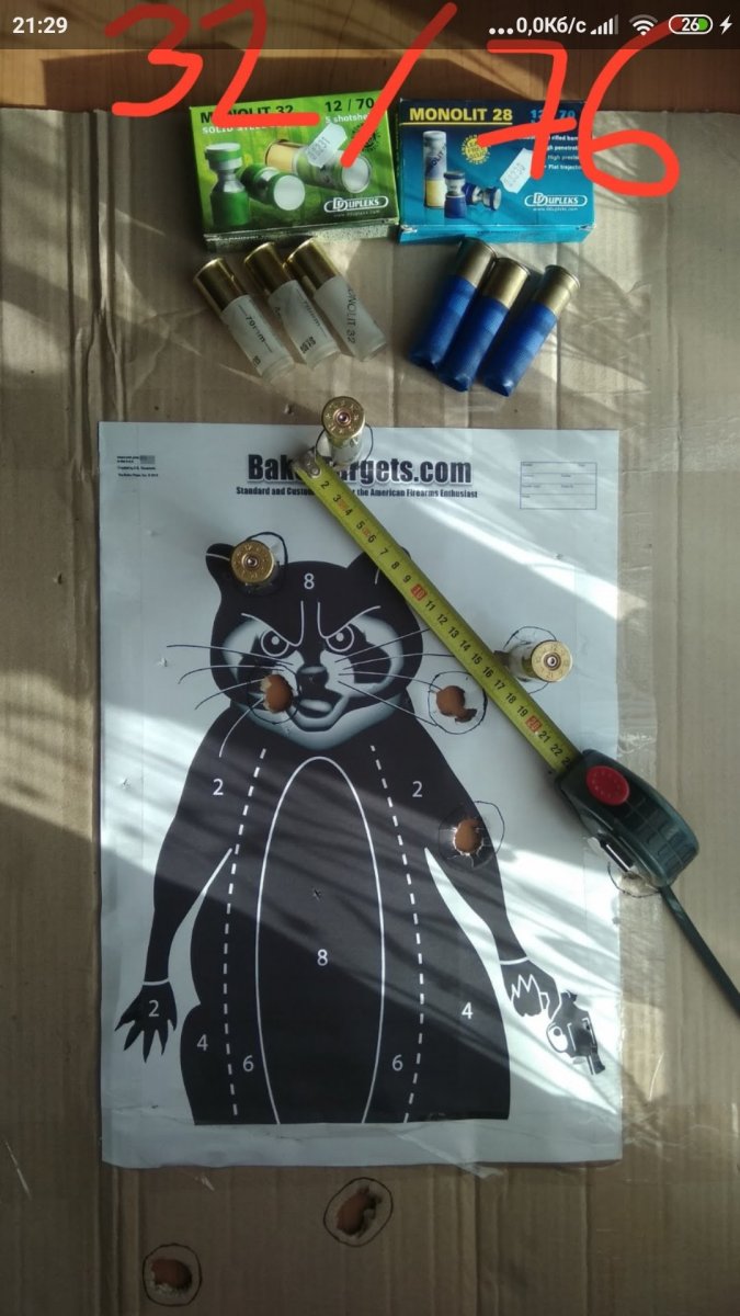

    2х кратний пістолетний приціл типу ''скаут''. Легкий, компактний, розрахований на потужну віддачу. Стрільба по мішені ''єнот'' на відстані 91м.

    Может не совсем по теме, но уточните, я правильно понимаю что по мишени типа енот из 9 выстрелов по сути попадание только одно?

    Земля
    Точка прицілювання центр морди, скільки попадань судіть самі.
