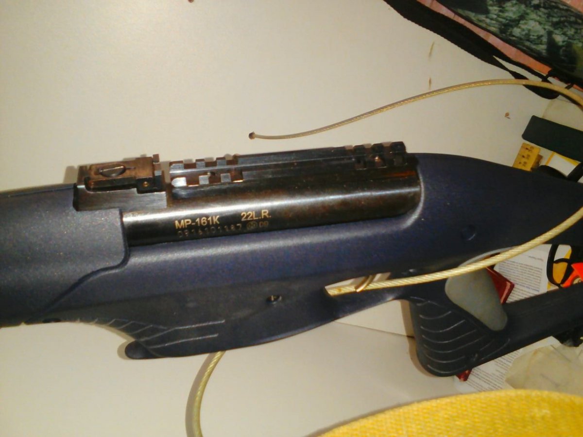

    Пожалуйста подскажите, как установить на планку Вивера пикатини мою оптику. Оптика короткая и не вмещается по длине пикатини с крепежом, упирается в целик и не вписываютя крепежи в пазы на пикатини.
    Что можно сделать ?
    На фото все видно, постарался все показать

    Сделайте дополнительный паз.

    Про паз я уже думал, но линза выходная упирается в целик. Прицел надо поднять, входная линза ложится на планку, а выходная упирается в целик

    Тогда кольца выше нужны.

    т.е. те кольца (крепеж) что у меня - низкие, а есть высокие, чтобы поднять прицел, правильно я понял

    Да,правильно.

    Целик снимите или прицел на кольцах подымите или прицел замените или планку замените или отдайте спецам которые за Вас сделают. Вообще-то раздел для продаж.

    Возьмите кольца с окнами. Будет возможность стрелять через них (окна) на коротке, где оптика не нужна!!!
