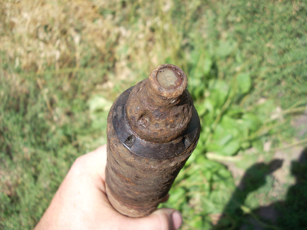

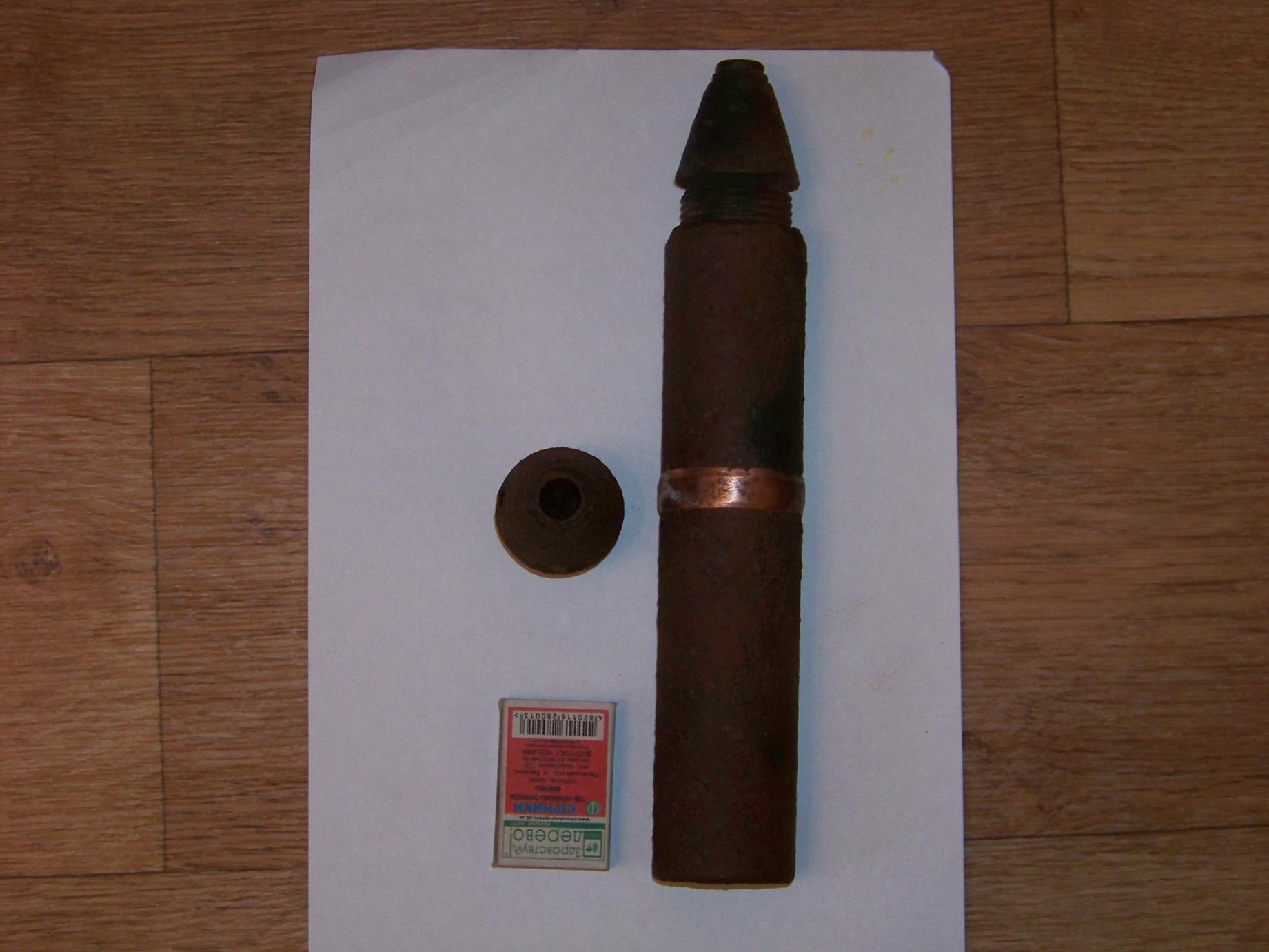

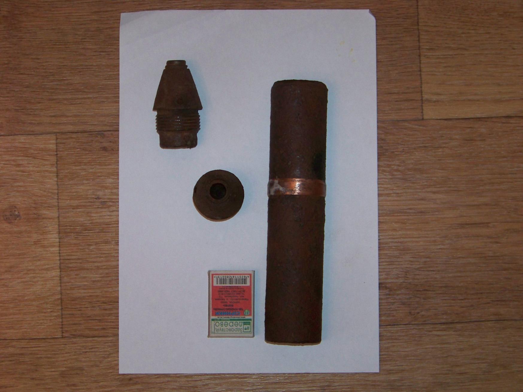

    Определите что за снаряд? И я понял что головы подходят к нашим минометным 82мм?

    сорокопятка фугасная.
  4. Красный Командир
    Красный Командир Stabsgefreiter
    378
    Обычный 45 мм ОФ снаряд. Резьба под взрыватель по диаметру у 45 мм снаряда и у 82 мм мины одинаковая.

    Хотел бы я посмотреть на 82-ку с КТМ-ом в качестве головного :D.
    Именно эти "головы",предоставленные Вами на фото - нет. Это чисто артиллерийский головной взрыватель КТМ-1. А вот МП встречается, насколько я помню, на О-240, в то время как "штатным" идет к 50-мм и 82-мм миномётным минам.

    забавно, никогда не подумал бы.....фото есть ???
    отказников 45 с мп, должно быть валом, как и 82мм летунов, а однако не попадались...

    Насчет отказников как раз наоборот - стартовый импульс у 45-мм GNG горраздно больше чем у батальонника. Отказы МП-х у посленего из-за недостаточной прижимной силы инерционника разгибающего контрпластинку. Расчитать точно при разбросе даже одного стандартного стартового заряда параметры этой пластинки практически невозможно - сделаем "мягче" - 100% сработки по объектам, но опасность самоподрыва после транспортировки. Поэтому сделали "жестче" :)

    А это разве не такая же голова???

    Цэ M-1.
    Наверное, мб.. по фото ничччерта не видно :D
