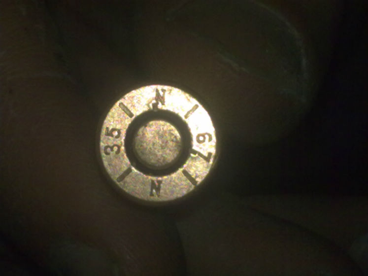

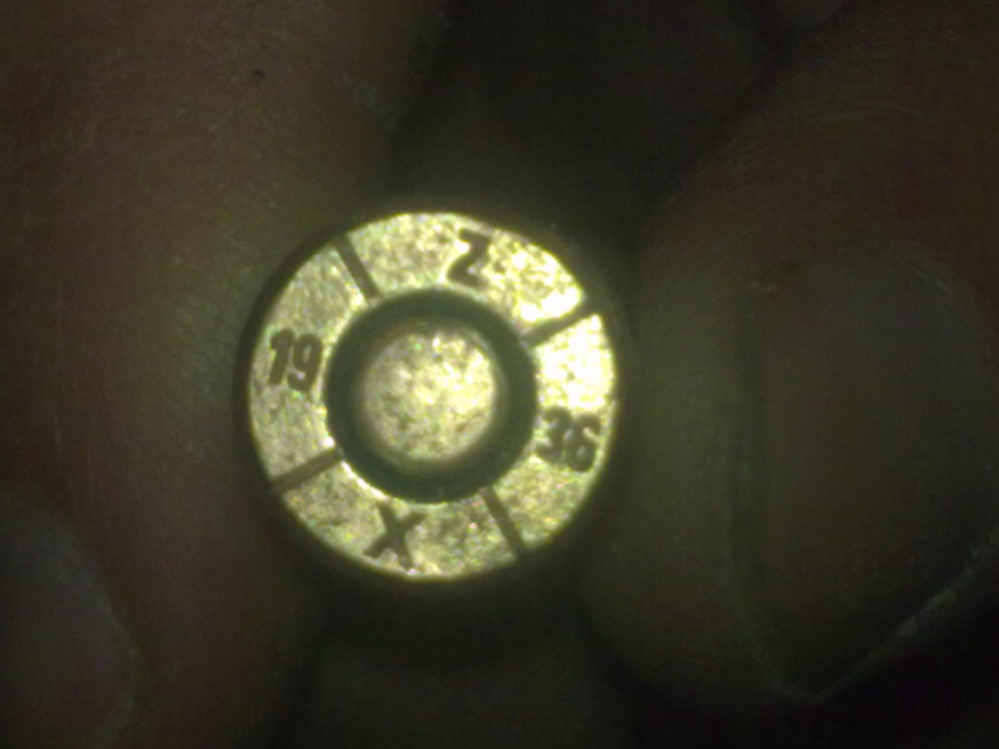

    Первая - подозрение на чеха. Брно. Zbrojovka Brno. 1936.
    Вторая - Варшава. Pocisk, Spolka Akciyna. Латунь, 1935.
    Третья - Магдебург. Polte Armaturen und Maschinenfabrik A.G. Латунь, 1943 год партия 1.
    Четвёртая - Польша. Фирма Norblin. Латунь, 1935.

    4 - Wytwornia Amunicji Nr.1, Варшава.
    (N - поставщик компонентов Norblin)

    31
    2.045
    Все таки производитель Norblin S.A.

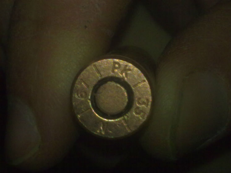

    Номер 2 - производитель Wytwornia Amynicji nr 2 ( WA nr 2). в принципе это тот-же Pocisk, но выкупленный государством.

    Это варшавский Pocisk и есть, а госзавод в Рембертуве.

    Господин Борцов утверждает, что в пригороде Варшавы производилось стрелковое оружие и станки, а патроны к стрелковому оружию - в Рембертове. Информации о производстве патронов на предприятии в пригороде Варшавы я пока не встречал.
    К сожалению на гильзе не указан месяц производства, поэтому в равной степени можно считать производителем и Pocisk S.A. (до июля 1935г.), и WA nr 2:beer:

    Все таки производили патроны 7,92х57 в Рембертуве после 1932 г или нет?
    И как правильно атрибутировать производителя с клеймом Pk
    - до 1932 г - Pocisk S.A.
    - 1932-1935 - Wojskowy Zakład Pirotechniczny w Rembertowie
    - 1935-1939 - Wytwórnię Amunicji nr 2 w Rembertowie
  14. NORDBADGER
    NORDBADGER Oberfeldwebel
    1.045
    Россия
    Не производились. Да и до этого под вопросом.
    По пачкам же видно - там только Pocisk, хоть в 1930, хоть в 1939. После национализации в 1932 г. в Рембертуве выпускали только спортивно-учебные патроны, типа .22 Short.

    Вы ошибаетесь. Орёл - Panstwowa Fabryka Amunicji, Skarzysko. За исключением ранних патронов с орлом и W в маркировке гильз: в таком варианте да - WWAK, Варшава.
    Но есть один момент. Варшавская WA Nr.1 использовала для снаряжения гильзы от Норблина, поэтому видимо и маркировалась N.

    Na godzinie 12 umieszczano kod producenta (zakładu scalającego naboje):
    Orzeł - Wojskowa Wytwórnia Amunicji Karabinowej (WWAK) do końca 1925,
    Orzeł - Państwowe Wytwórnie Uzbrojenia - Fabryka Amunicji w Skarżysku, od 1927 roku,
    - Pk - Zakłady Amunicyjne "Pocisk" S.A. w Warszawie,
    - N-N - Wytwórnia Amunicji nr 1 Fort Bema w Warszawie.
    Na godzinie 6 umieszczano kod dostawcy mosiądzu do produkcji łusek:
    - B - Fabryka Amunicji, Armatur i Odlewnia Metali "Babbit",
    - D - Schweizerische Metallwerke w Dornach, Szwajcaria,
    - Dz - Walcownia Metali w Dziedzicach,
    - E - Enzesfelder Metallwarenfabrik w Enzesfeld, Austria,
    - F lub Fr- Fabryka Wyrobów Srebrnych i Platerowanych, Józef Fraget w Warszawie,
    - Hr - Fabryka Wyrobów Platerowanych Bracia Henneberg w Warszawie,
    - K - Kynoch Ltd. w Witton, Wielka Brytania,
    - N - Norblin S.A. w Warszawie,
    - NW - Metallwarenfabrik Neurath w Wiedniu, Austria.
    Na godzinie 3 znajdowała się dwucyfrowa końcówka roku produkcji, np. 39 = 1939, natomiast na godzinie 9 umieszczano kod materiałowy:
    - 67 - mosiądz o składzie 67% miedzi i 33% cynku
    - 67* - mosiądz o składzie 67% miedzi i 33% cynku, pochodzenia zagranicznego
    - 72 - mosiądz o składzie 72% miedzi i 28% cynku
    - 28 - mosiądz o składzie 72% miedzi i 28% cynku
    - Fe - łuski stalowe
    http://www.dws-xip.pl/wojna/bron/polska/p7.html

    Весь фокус в том, что с 1925 г. на 12 ч обозначали не производителя патрона, а производителя гильзы.

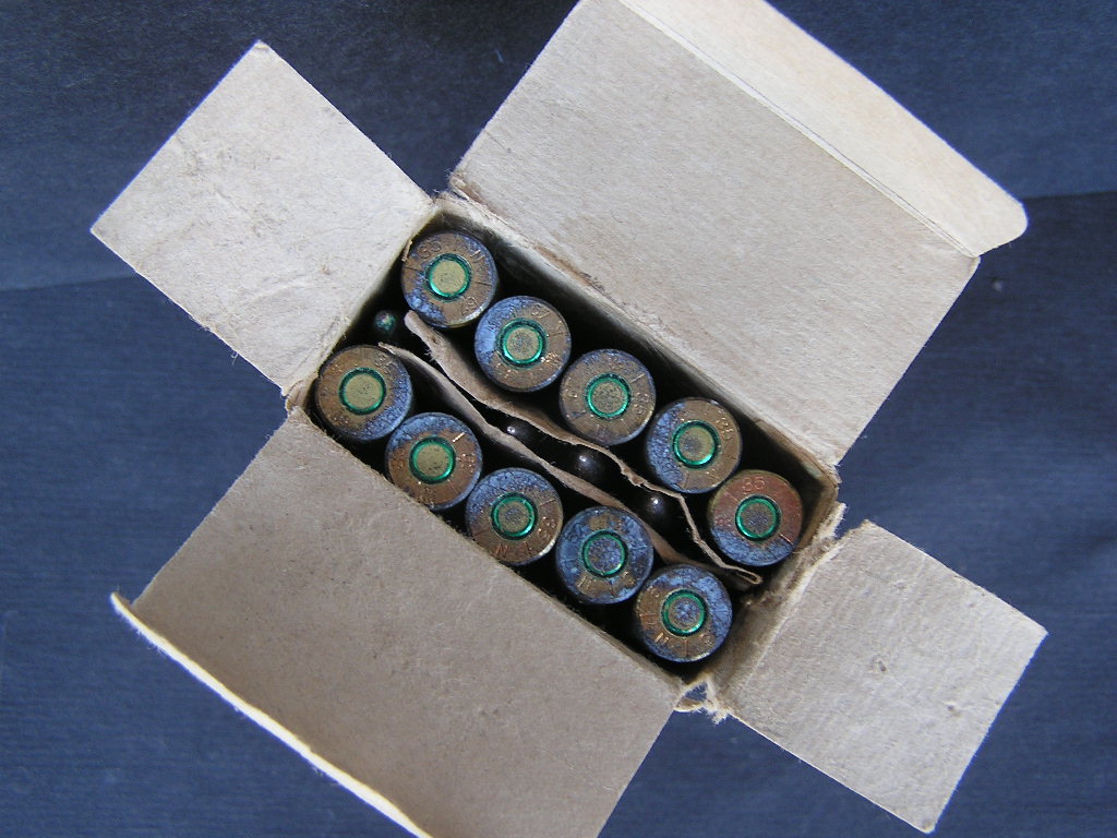

    Да это ещё как понимать их словесность. Если определять производителя патрона, то NN - это WA Nr.1; если определять производителя гильзы, то NN - это Norblin. ;)
