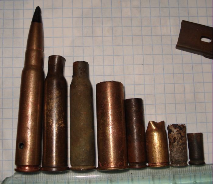

    Вот в процесе поиска были обнаружены такие гильзы.
    По очереди :
    1 -маузер (Для сравнения).
    2 -?? 1916г.
    3 -?? (может арисака)
    4 -??
    5 -?? (по идее должен быть американцем)
    6 -?? (похож на ТТ но не он)
    7 -??
    8 -?? (не мелкашка)
    И обоймы : нижняя маузер для сравнения (клеймо KYNOCK)
    Фоткал специально на фоне листка в клетку
    Говорите - в дополнение будут любые фото и сравнение с гильзами любого рода.
    Заранее благодарен!

    Обойма "Кайнок" - кажется от 6,5 мм арисаки (произведённых в Англии - "тупоносых"). Третья гильза как раз от такого патрона - 6,5 мм арисака.

    Спасибо, пули от арисаки есть ,но подходят как во 2 так и в 3 гильзу , поэтому и сомневался .
    (вторая гильза в обойму не влазет).
    А что 5 никто не знает?

    Дайте размеры поточней

    2 - 6,5x54R Mannlicher. 1916 г. Румынского производства.
    3 - 6,5 арисака.
    4 - охотничья гильза. Вроде 32-й калибр просматривается.
    5 - 7,62х33 М1 Carbine. американский промежуточный обр.1941г.
    6 - А вот это очень похоже на 8мм Намбу(по форме и диаметру капсюля, форме гильзы... и т.д.).
    7 - ХЗ - "Предмет напоминающий гильзу" :)
    8 - По идее 6,35 Браунинг.
