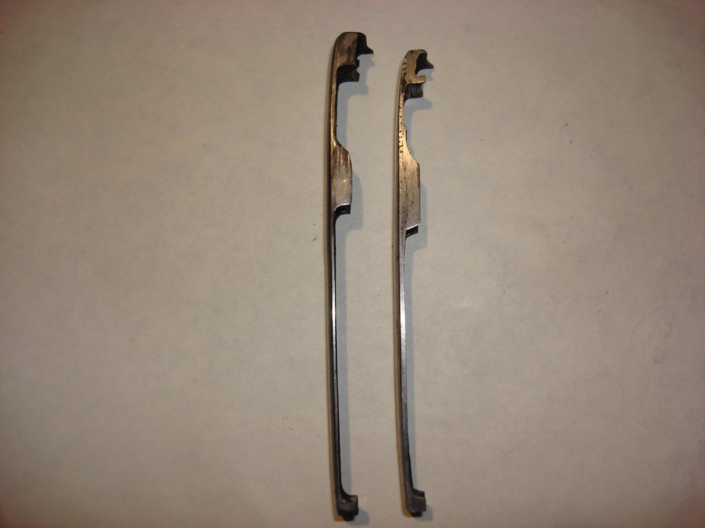

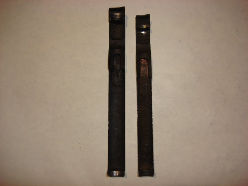

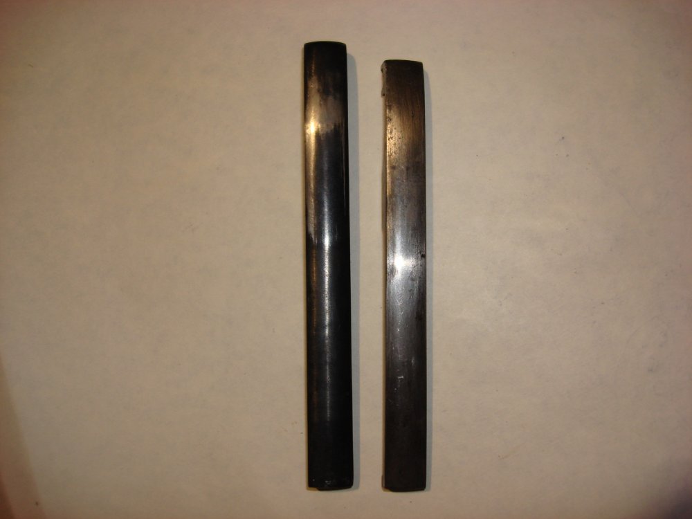

    Вот два экстрактора, слева маузер 98к для сравнения, а справа?
    Он похож на маузеровский, но короче по длине на 5 мм. и по ширине меньше на 1 мм.

    я думаю это тот же экстрактор маузеровский, просто брак хотя может это на его работоспособность и неповлиять

    он не становится нормально на маузер 98к, похожие были на арисаках к примеру... или это от маузера меньшего калибра.... но от какого?

    33/40, не?

    Возможно, если у 33/40 затвор чуть короче.... может у кого есть 33/40 подскажет...

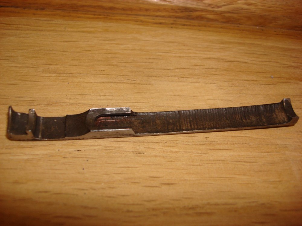

    Не претендую на звание знатока стрелкового вооружения, но как вариант:
    Конструктивно "Спрингфилд" фактически является клоном винтовки Маузера 1898 года, имеет затвор точно такой-же конструкции, но с укороченным экстрактором.

    Вполне возможно, вот бы фото для сравнения. В интернете не нашел пока...

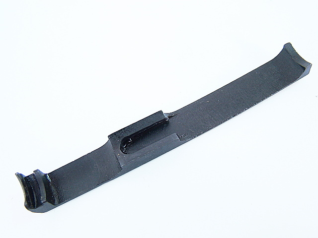

    Вот фото крупнее моего, крепление под кольцо приктически идентично...
    Вот только небольшая разница сзади зуба...

    Сейчас куча современных винтовок сделана на базе затвора маузера, может и ваш экстрактор в том числе. Видно что не коп , или складское или современное.

    Так и не понятно от чего экстрактор.... спрингфилд или арисака?
