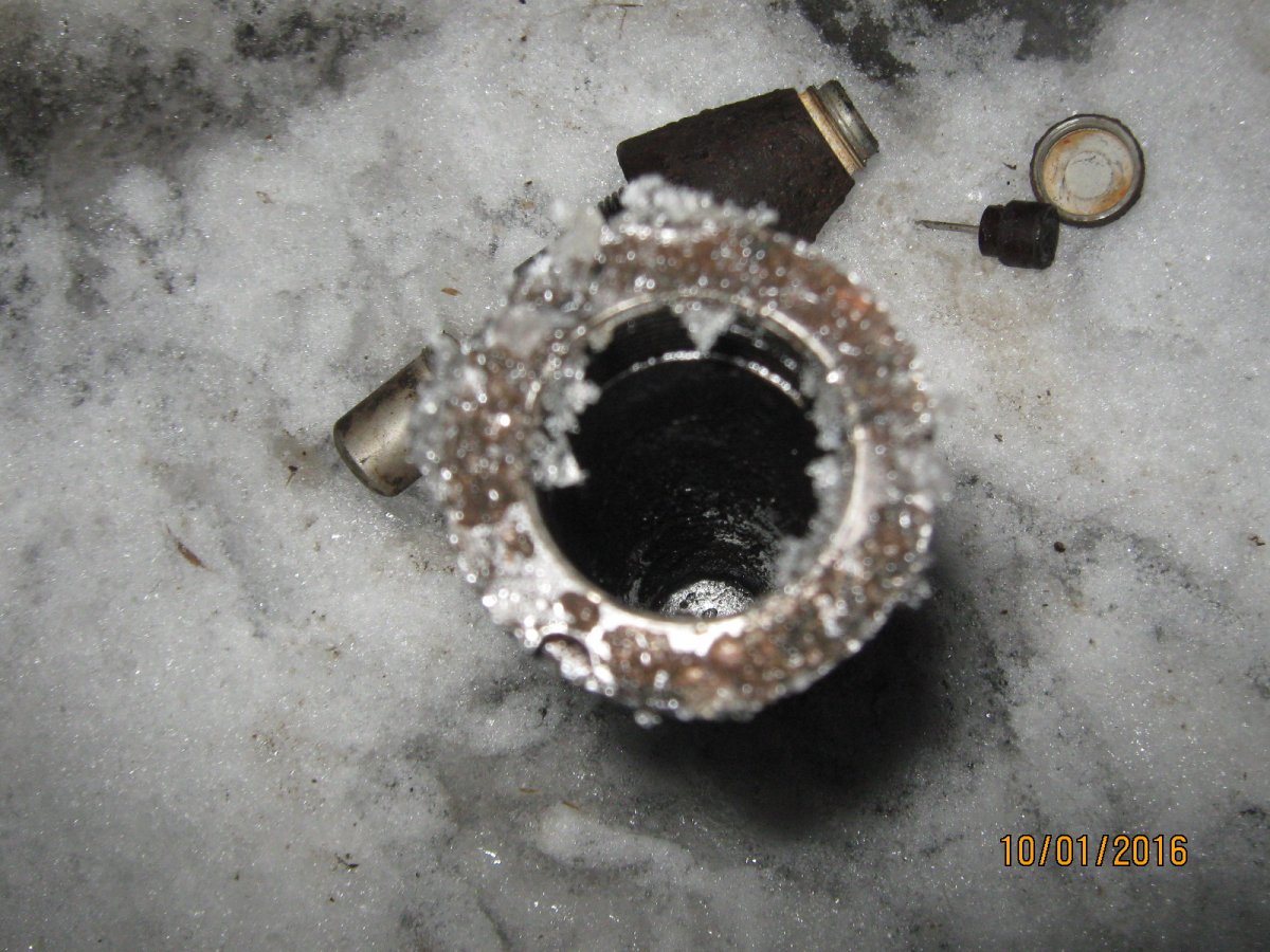

    уважаемые камрады помогите определить что за чудо. такой мне и достался что было в средине понятия не имею. начал мыть водой пошёл какой--то запах, не понятный.

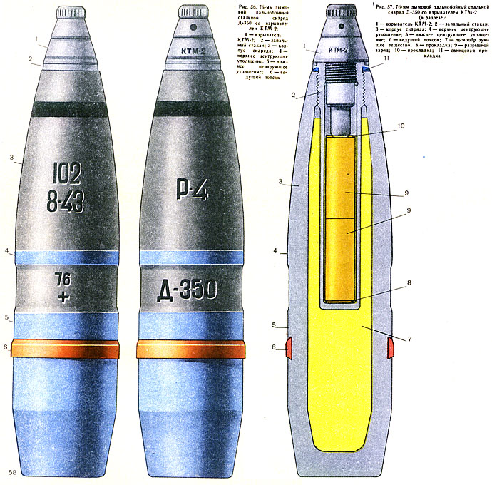

    76мм дымовой был
    Дервиш нравится это.
  5. Дервиш
    Дервиш General-major
    5.428
    Дымовой. Был. А начинка фосфор. Тоже был.
    genfedotov, Норик и василевич нравится это.
  6. василевич
    василевич Oberfeldwebel
    460
    украина
    вот схемка
    Норик и genfedotov нравится это.
  7. Норик
    Норик Stabsfeldwebel
    263
    478
    2.130
    Никополь, Украина
    всё копаное, и всё с этого снаряда, бывший владелец говорил, в меня нет причины ему не верить так как знаю его не первый год.
  8. Норик
    263
    478
    2.130
    Никополь, Украина
    да точно видать фосфор, запах похож, там на 3-ем фото с левой стороны наверно чуть осталось фосфора, когда начал мыть от воды пошла реакция.

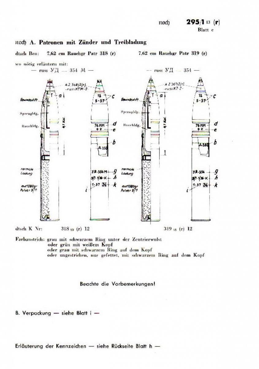

  14. Дервиш
    5.428
    Насчет желтого фосфора всё уже давно описано в доступной литературе.
    Вот только я начал сомневаться насчет фосфора в данном снаряде, т.к. он должен был вступить в реакцию с ВОЗДУХОМ, а не ВОДОЙ...Может начинкой был СЕРНЫЙ АНГИДРИД и в качестве его носителя была пемза, кусочек которой и остался на стенке снаряда???? Серный ангидрид при длительном хранении спекается в твердую массу и вот её фрагмент, кусочек и остался на стенках снаряда, а затем при контакте с водой и пошла реакция???
    Р/Ы Но это - мысли в слух.
  15. Норик
    263
    478
    2.130
    Никополь, Украина
    созванивался сегодня с бывшим хозяином данного девайса, говорит что реакция была при контакте с воздухом (загорелся).
