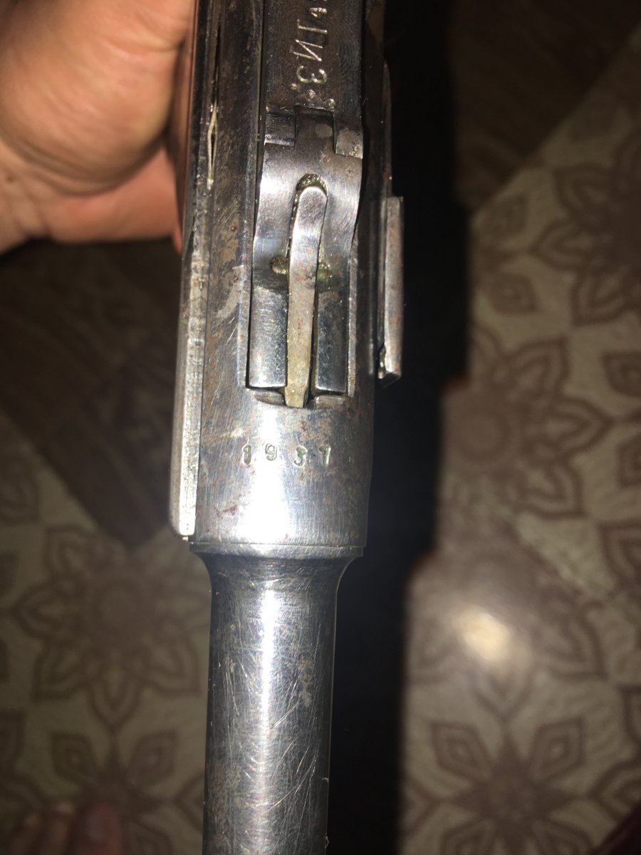

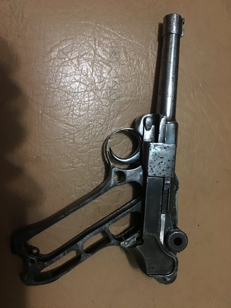

    доброго всем вечера! подскажите пожалуйста ка ких деталей не хватает и может у кого что то есть из не дастающех деталей , есть только то что на фото

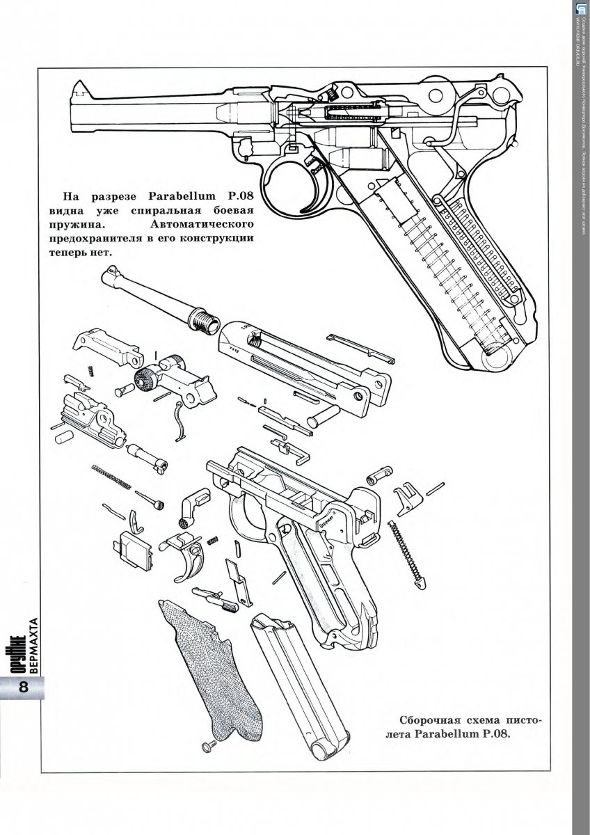

    )) вы соберите по схеме и поймете! А разглядывать в кучке, например оську зуба выбрасывателя по вашим фоткам - сизифов труд!

  6. andy1972
    andy1972 Leutnant
    25
    35
    1.119

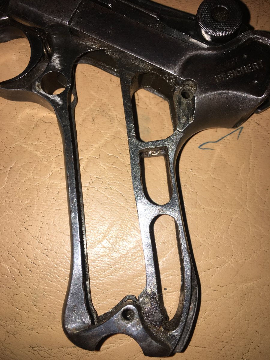

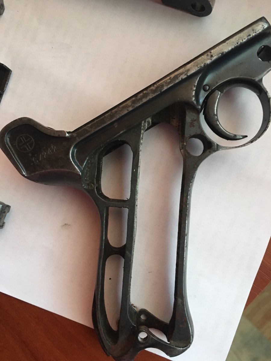

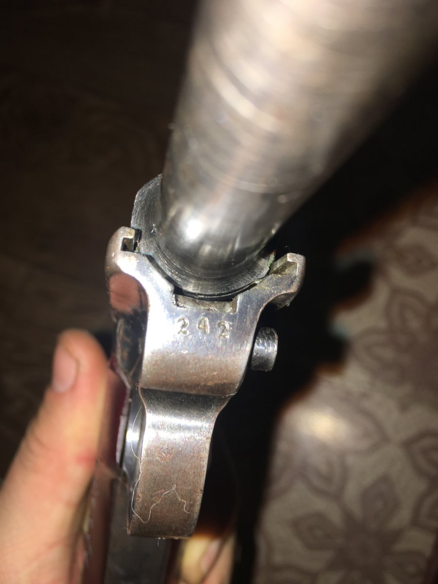

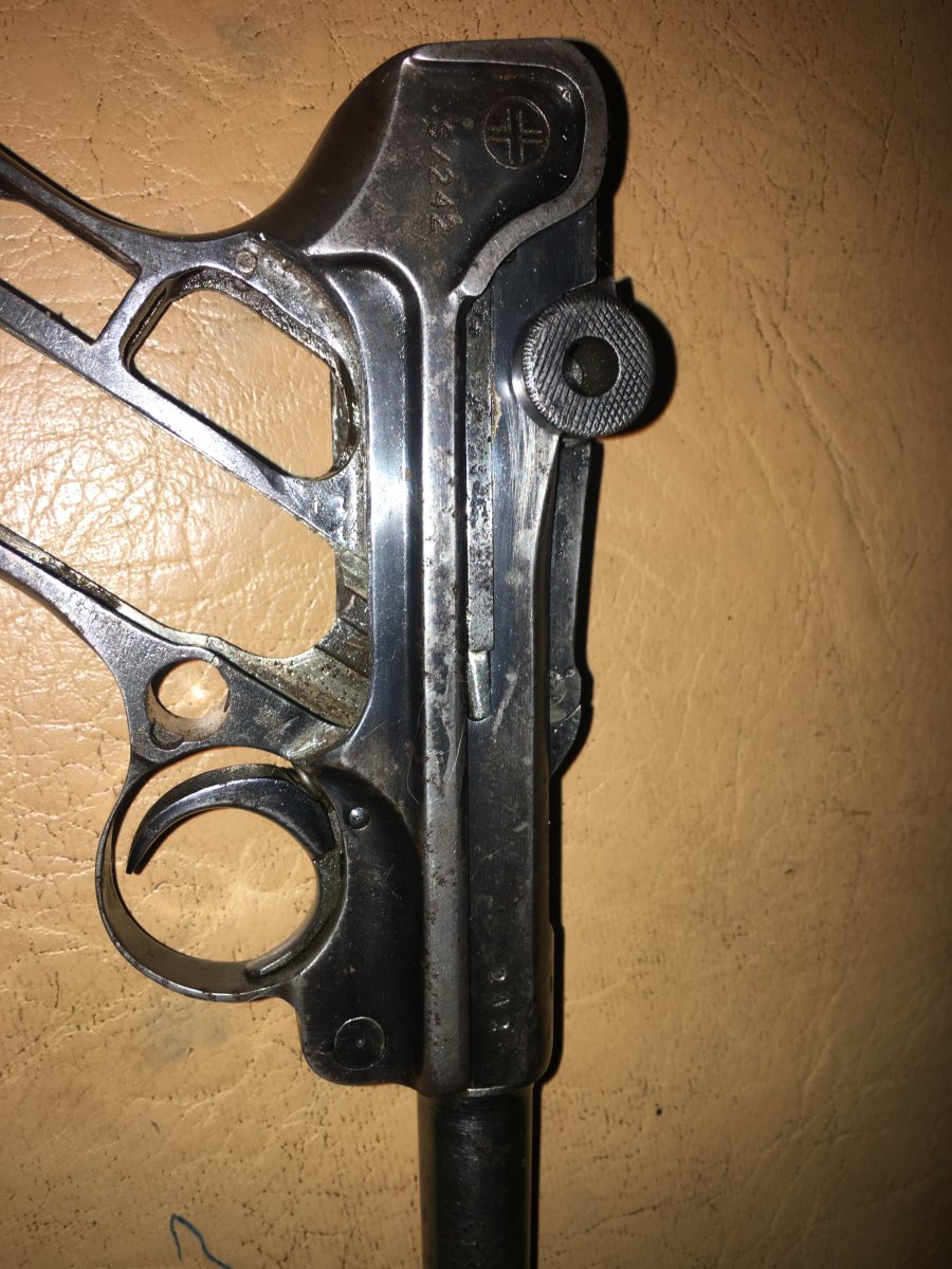

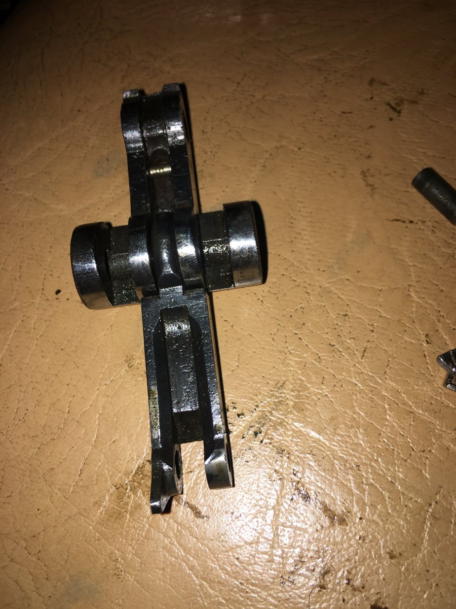

    Кто-то с большой фантазией подошел к "реставрации" клейм: крест на правом "ухе" рамки а-ля швейцарский контракт - фантазия на тему, «GESICHERT» тоже весьма оригинально выведено ниже под затертой родной, надпись на шатуне тоже видится уникальной - жаль, по фото не разобрать. Кроме того длина бойка ударника весьма впечатляет. Перед тем, как собирать определитесь, что Вы хотите в итоге получить. Обустроить Лю - весьма недешовое удовольствие даже чердачно-копанными деталями.

  9. andy1972
    andy1972 Leutnant
    25
    35
    1.119

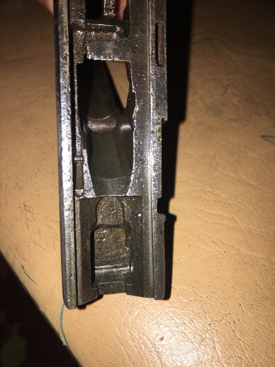

    По таким фото о цене говорить не приходится. Сделайте подробный снимок каждого узла с разных сторон.

  10. gunrifle
    gunrifle Stabsfeldwebel
    11
    18
    876

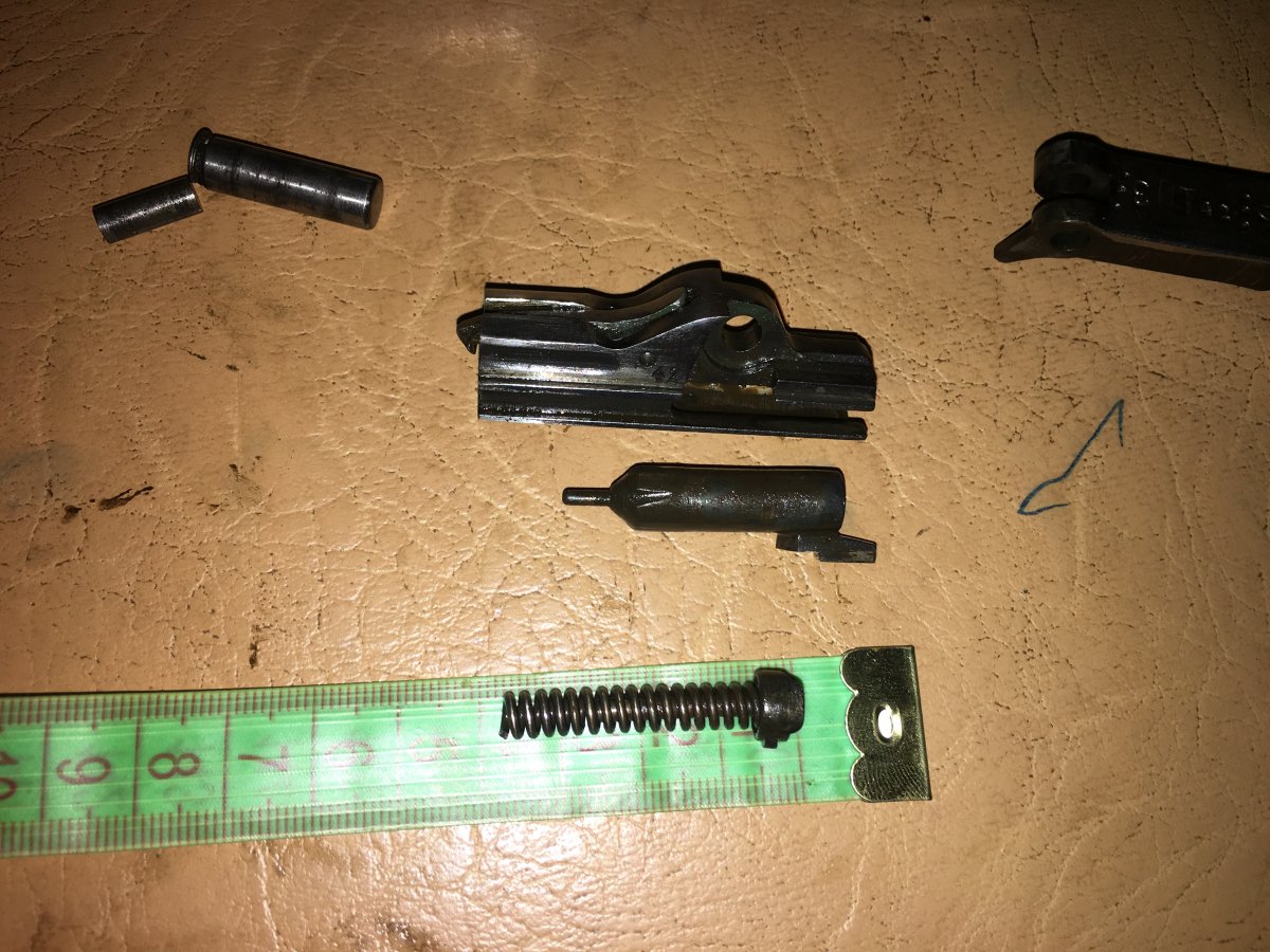

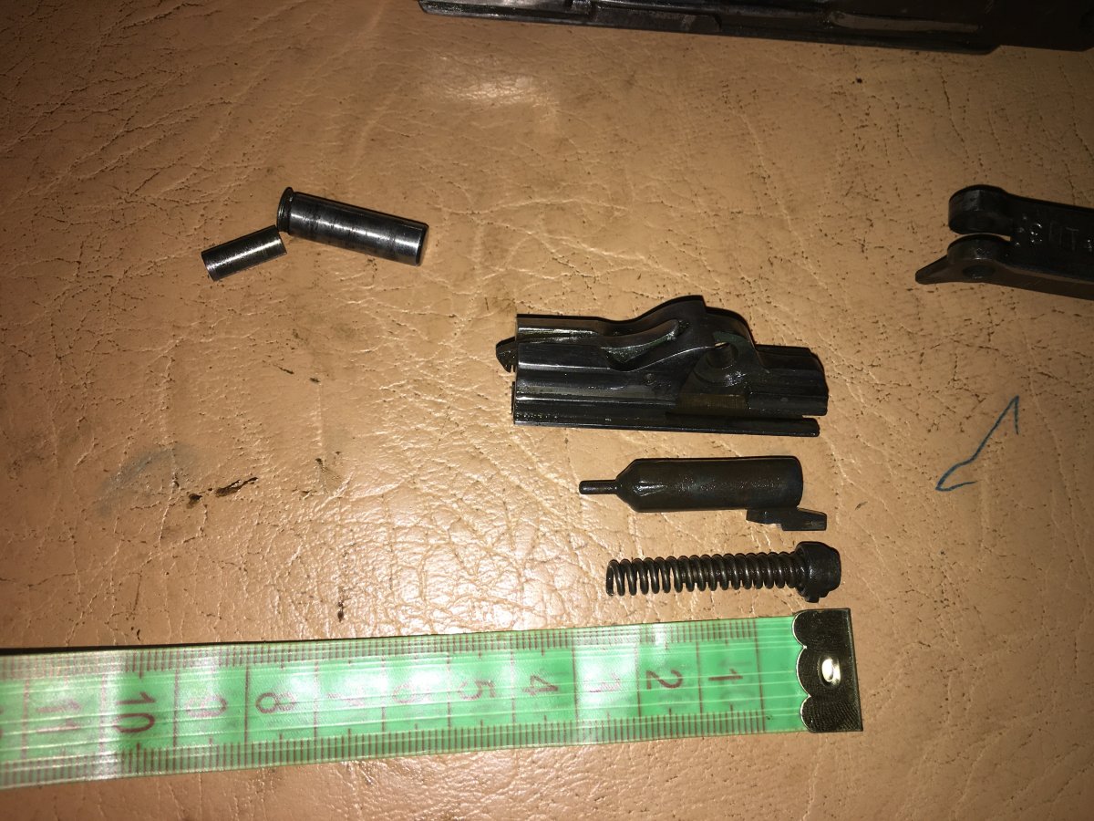

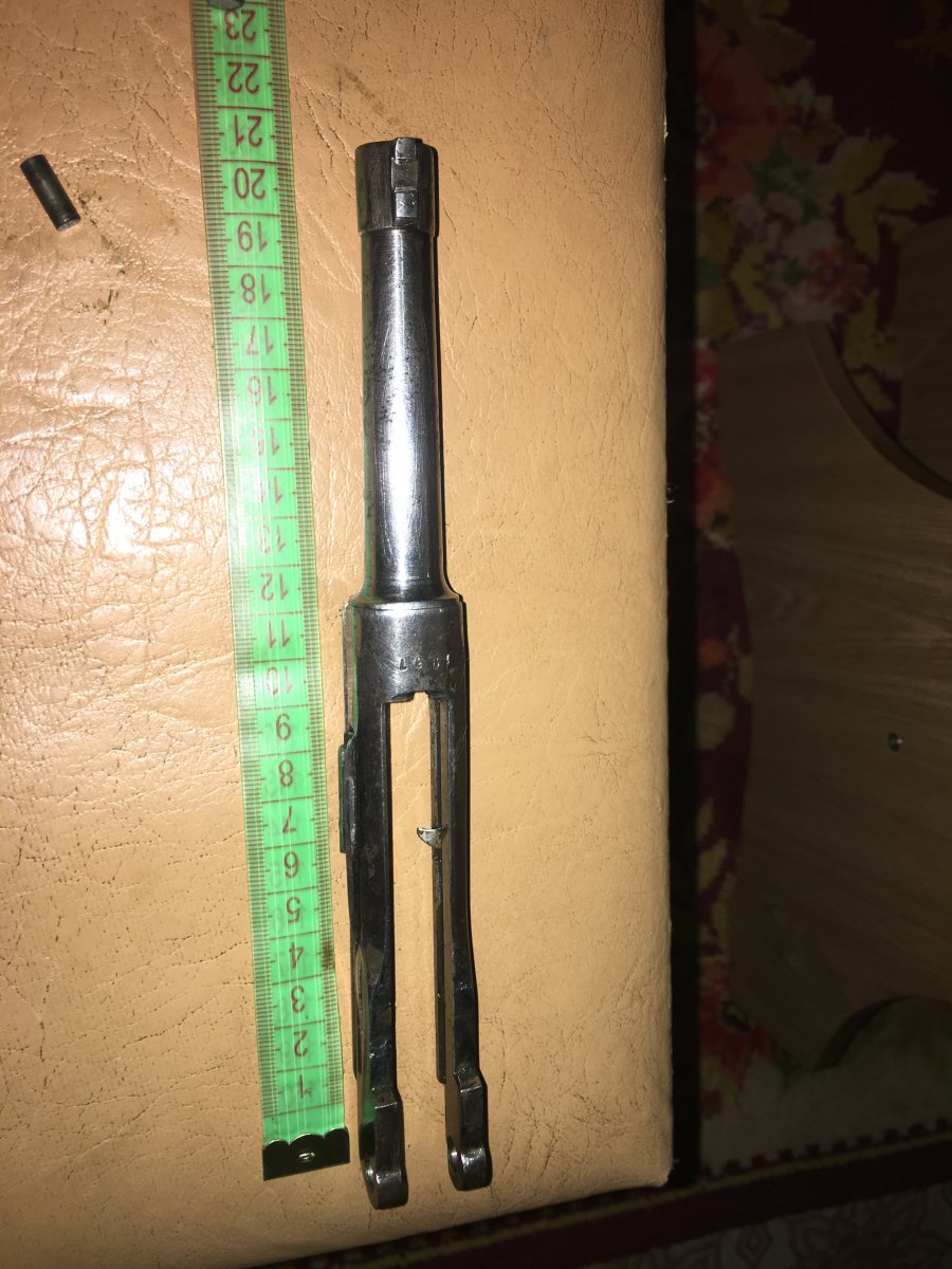

    Пружина там скорее всего тоже просевшая – нужно фото с линейкой

  12. gunrifle
    11
    18
    876
    Если по-правильному – надо бы продавать частями. Возможно в итоге будет даже выгоднее. Но это – ваш выбор конечно.
    Учитывая факт что цены на комплектующие 08 достаточно высокие – чтобы определить ценник – необходимо качественные фото каждой детали в макро с разных сторон.
    А по таким фото – любая цифра будет – пальцем в небо.

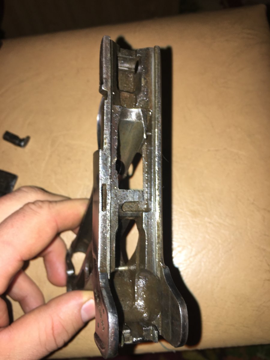

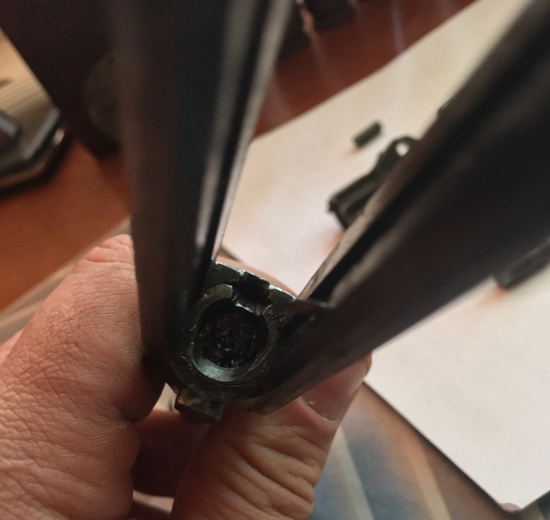

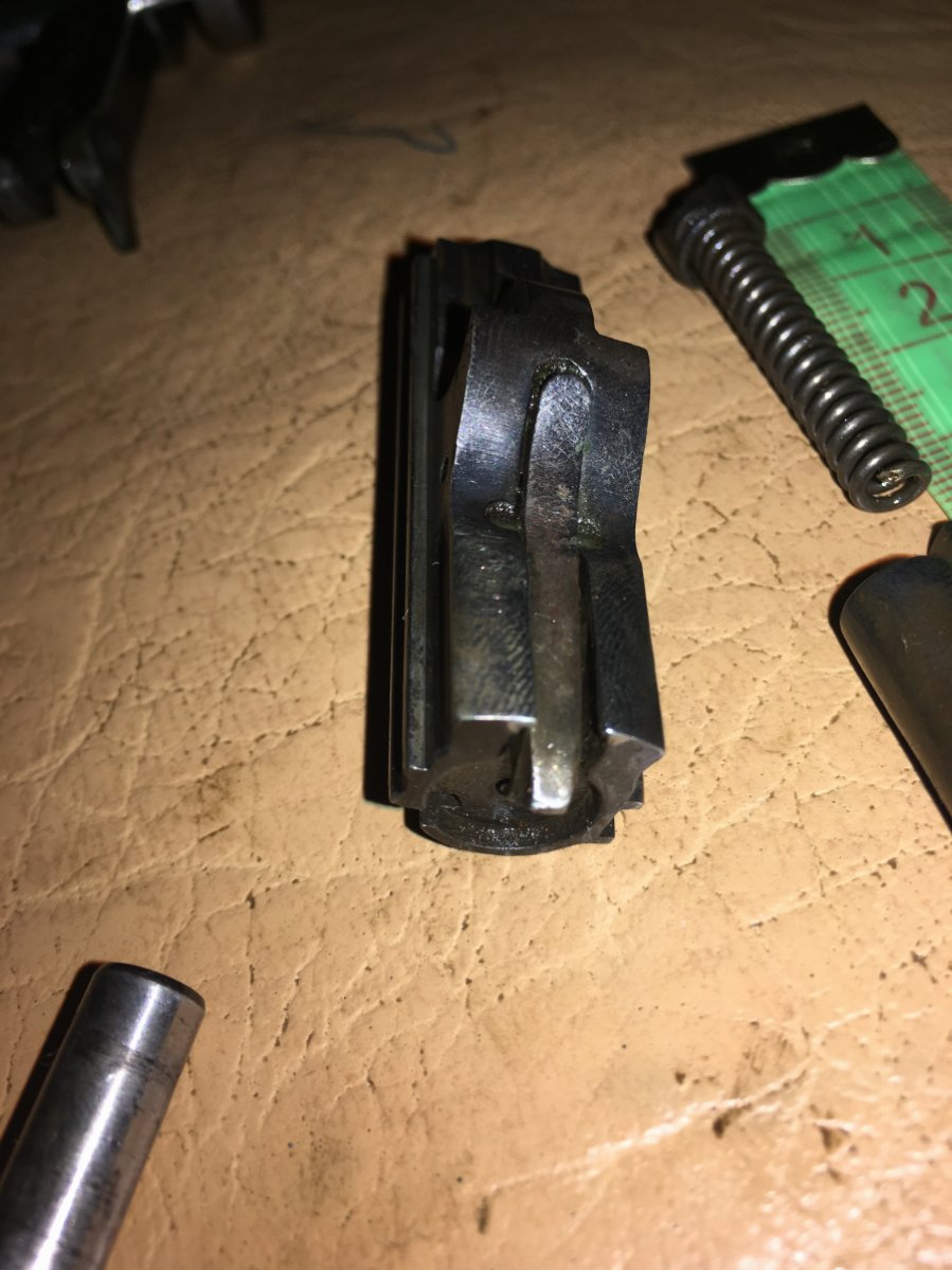

    Фото ещё

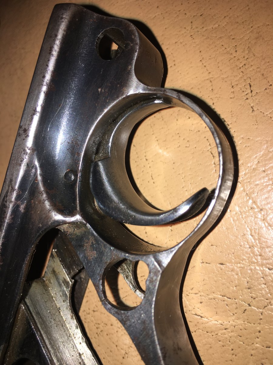

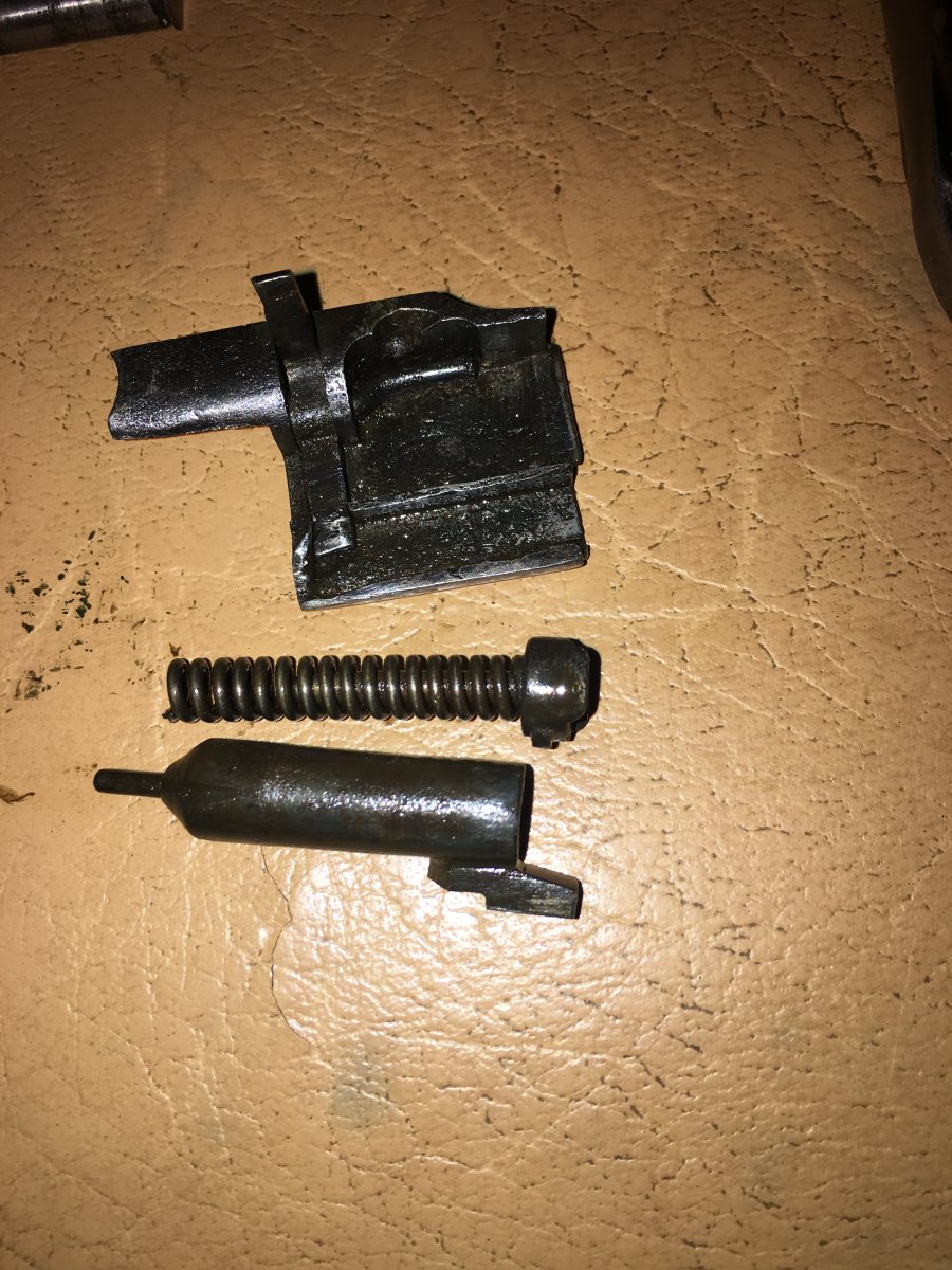

  14. lyohaa
    lyohaa Stabsgefreiter
    1.162
    ukraina
    Ещё

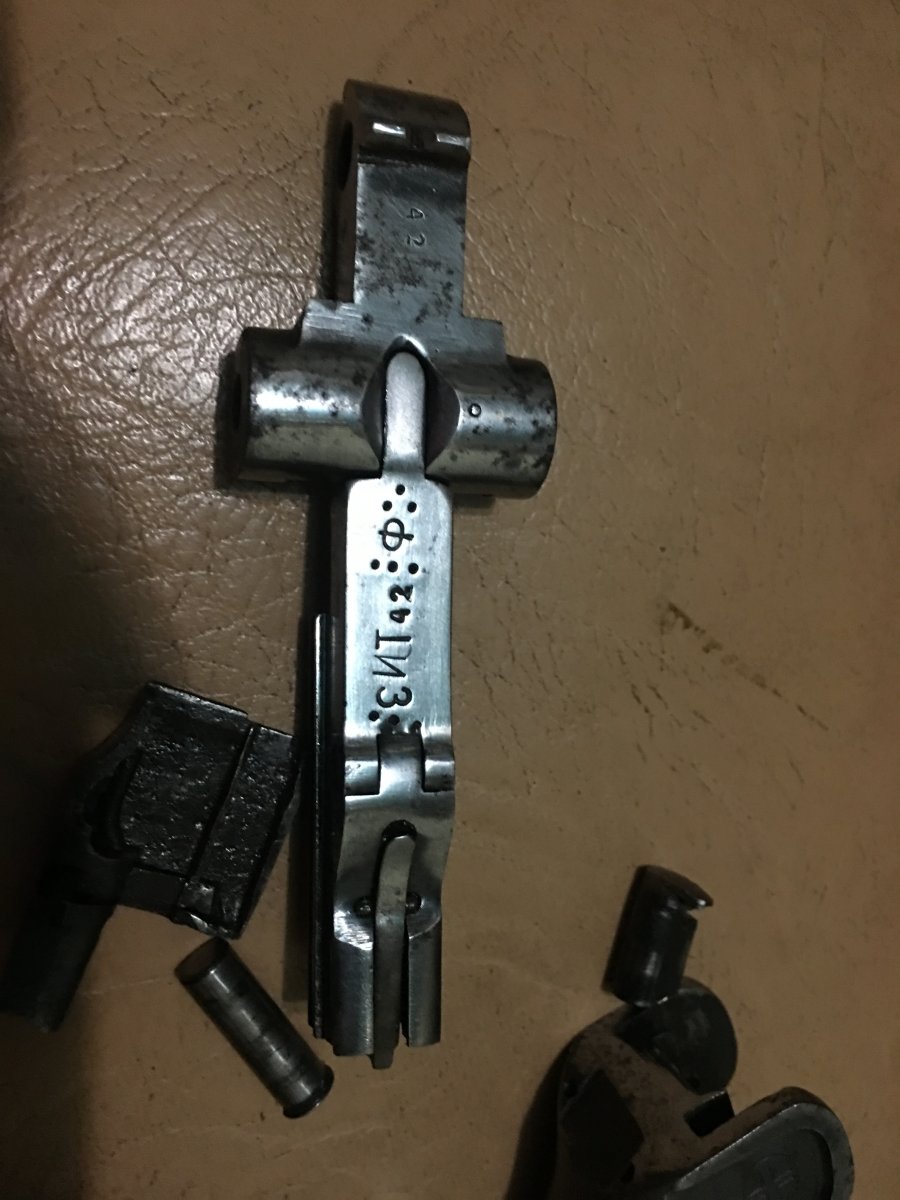

  15. andy1972
    andy1972 Leutnant
    25
    35
    1.119

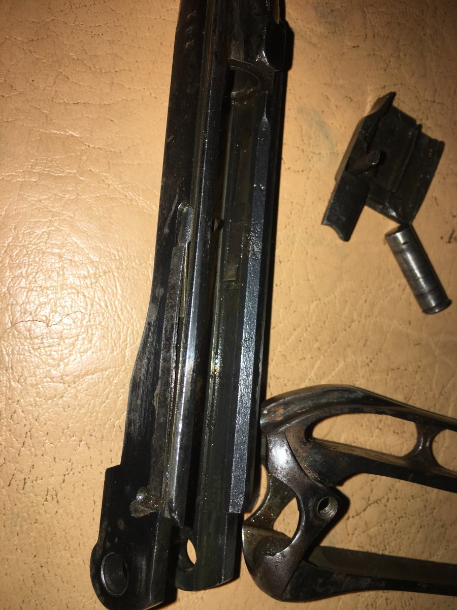

    Одним словом - капец: год 1937 набит верх ногами, S/242 - это круто даже для III Рейха ), рускоязычное "ЗИТ..Ф" - наверное, авторское клеймо этих Шедевров. Так испоганить вещь нужно еще суметь - все это лучше сошлифовать.
    Оригинальным видится лишь номер с торца рамки - "242", видимо, под него и постраивались. Что касется оценки - появился ствол, а здесь без деактива, о котором гласят Правила раздела, никак.
    P.S. В целом если не касаться клейм, предмет может быть весьма интересен: верх рамки норма, горка подачи не тронута, ствольная коробка тоже выглядит по фото годной. Нормальные фото открывают предмет с иной, весьма денежной, стороны.

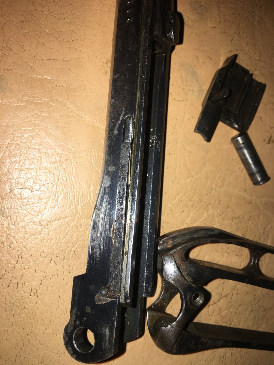

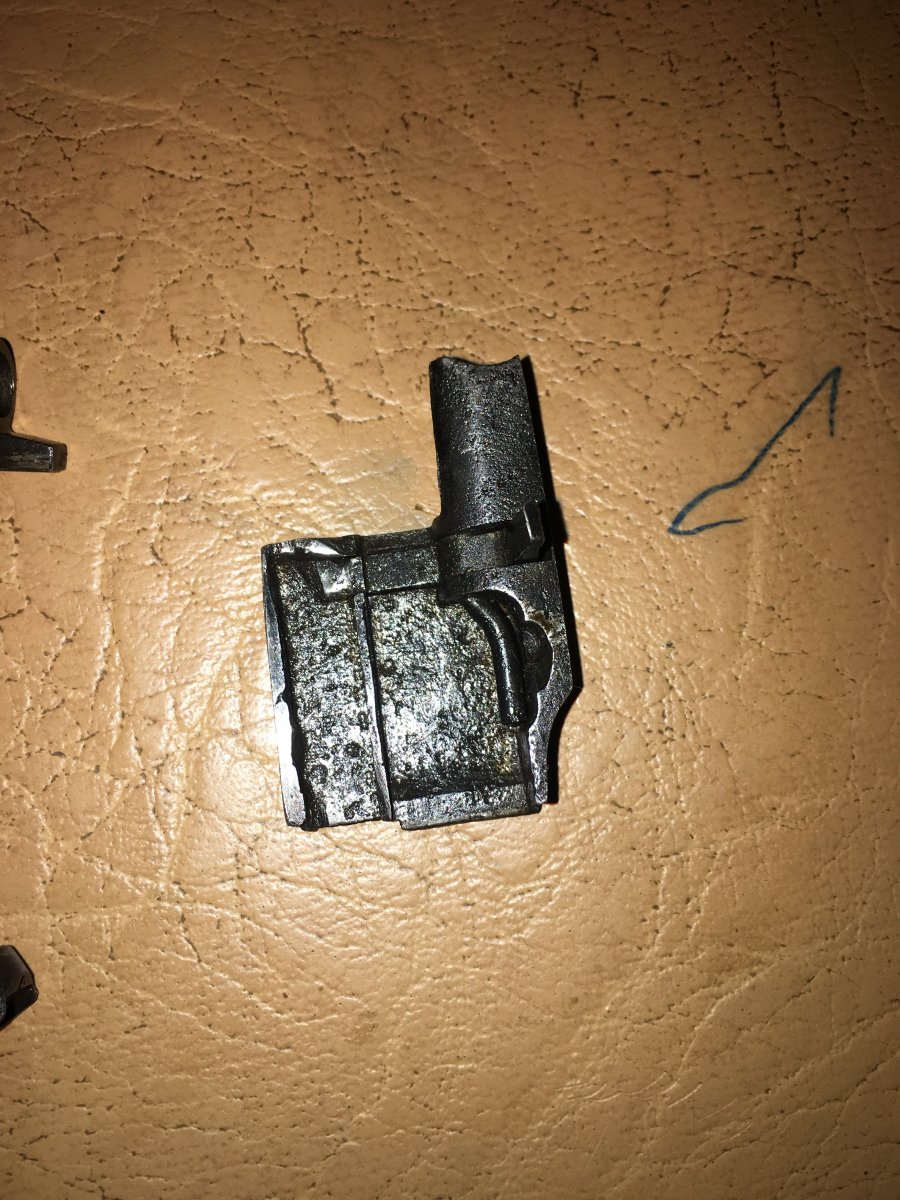

    С отсечкой какие-то непонятки: наварена, что-ли.
    Останнє редагування: 30 бер 2018
    RIHARD 77, Star64 та lyohaa подобається це.

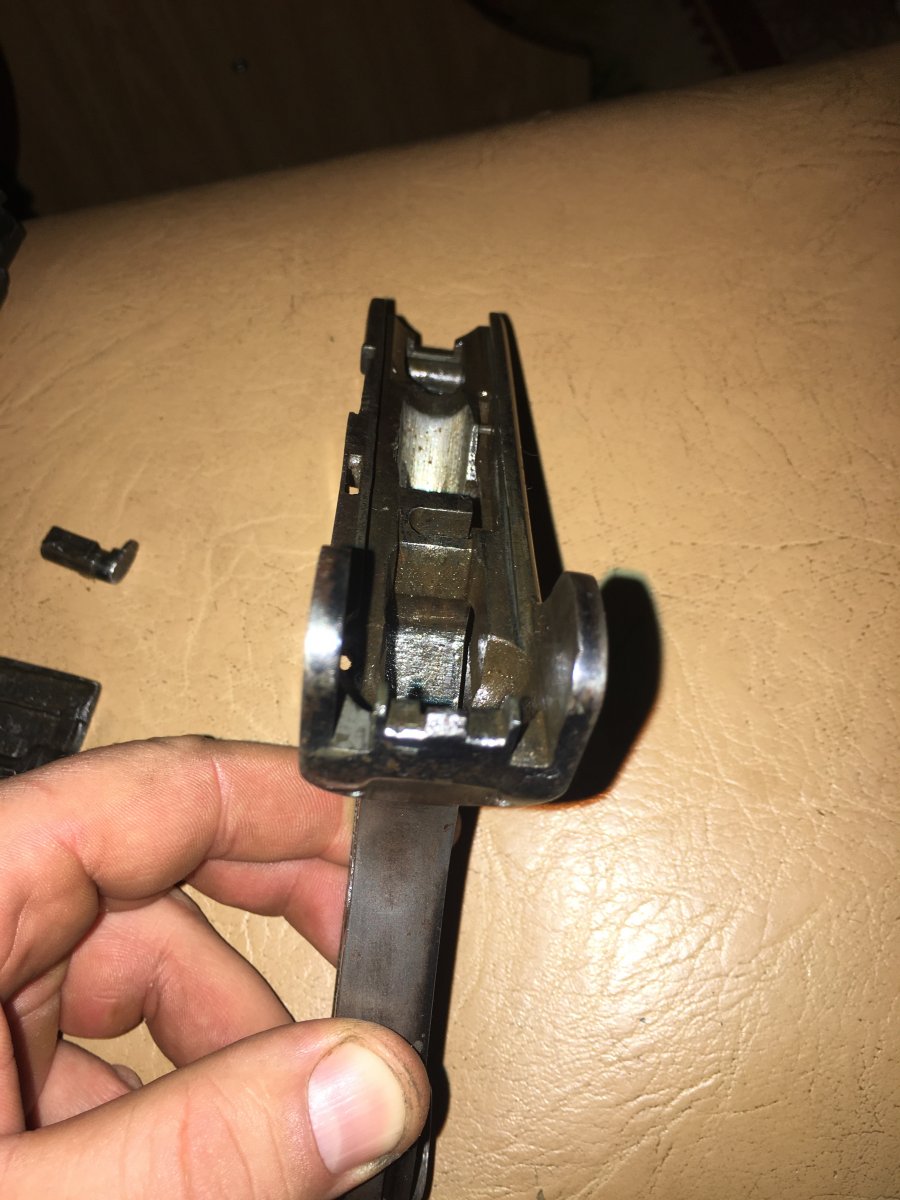

  16. lyohaa
    1.162
    ukraina
    Ещё

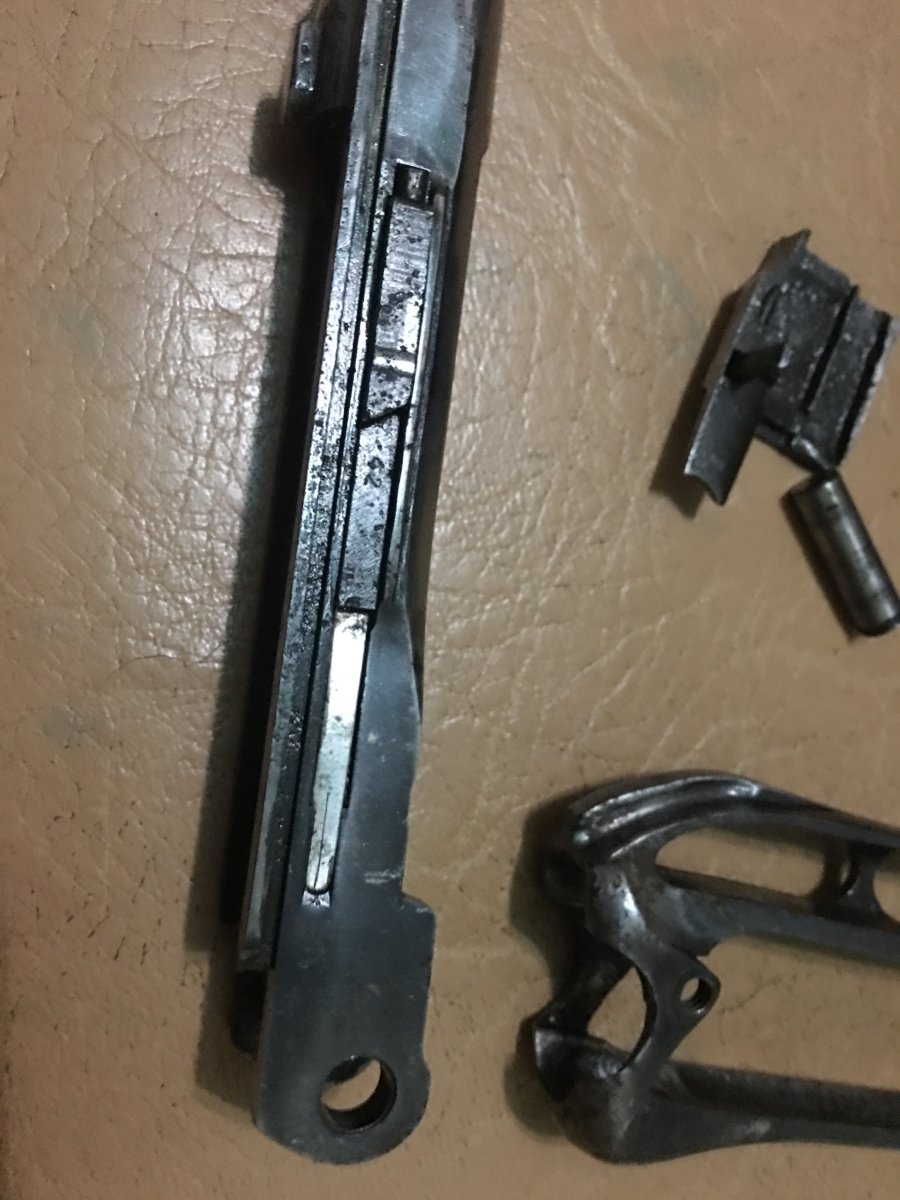

  17. lyohaa
    1.162
    ukraina
    да нет следов сварки как по мне не где не просматривается
  18. andy1972
    andy1972 Leutnant
    25
    35
    1.119

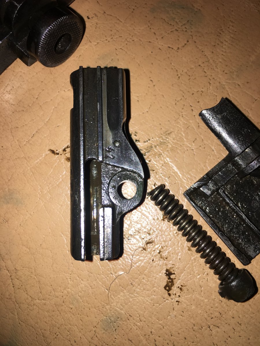

    Истинные серийный номер этого предмета скорее всего 242, как и указано на торце рамки (это его единственно правильное расположение), на этом же номере личина затвора, спусковой крючок. Ударник лучше заменить (если рассматривать как вариант под СХП). Если длина боевой пружины не менее 45мм, еще послужит. В общем, новые фото меняю картину восприятия предмета, как по мне, его имеет смысл доукомплектовать недостающими узлами.

  19. lyohaa
    1.162
    ukraina

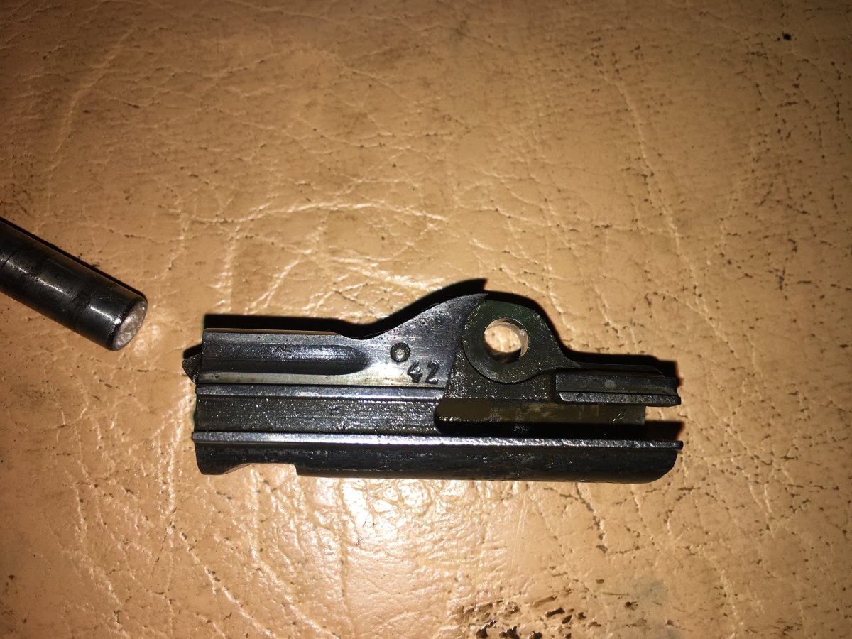

    Ну ещё вот , да везде стоят клейма 42 , что у видел на первый в загляд не пересматриваясь ,
    andy1972 та Star64 подобається це.

  22. Star64
    Star64 Oberst
    11
    3.633
    Год 1937 на камертоне набит догори дригом)))) что сразу вызывает "процесс открытия глаз очень...очень широко)))"
    Как то дивно....что за сантехник облагораживал в век то интернета???))):confused::D:eek:
    odinn та andy1972 подобається це.

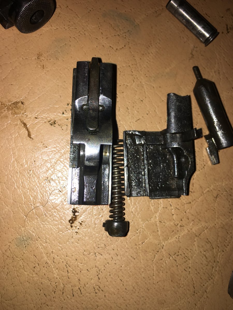

  23. andy1972
    andy1972 Leutnant
    25
    35
    1.119
    Номер 42 на рычаге шептала оригинальный. Номера на мотыле и шатуне - фантазия. Пружину ударника укоротили, ее лучше заменить на новодельную - в продаже есть качественно и недорого. Так же нужно купить и под выбрасыватель, равно как и полный комплект, брал у камрада https://reibert.info/threads/nabir-kruglix-pruzhin-na-ljuter-r08.894021/ , качеством доволен.
    Мушку можно купить новодельную - оригинальные редкость и очень дорогие.

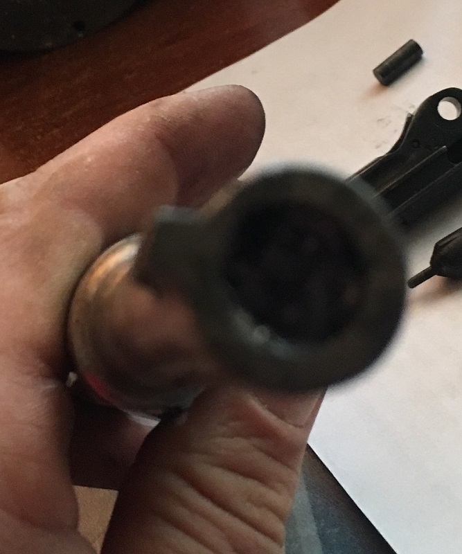

    Под СХП как минимум нужно сверлить дроссель для отвода пороховых газов в стволе, судя по фото он у Вас заглушен.
    Вообще, предмет вырисовывается интересным и стоит того, чтобы им заняться.
    С ув.
    RIHARD 77, yucher, lyohaa та ще 1-му подобається це.

  26. odinn
    odinn Stabsfeldwebel
    893
    Дике поле. ская обл.
    Но как?! по пару соток а то и более уже снято лишнего. Ну ладно раковины, но тут сплошняком напильник работал,так сказать с энтузиазмом!!
