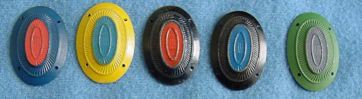

    Утверждаю, что эти кокарды из известных коллекций - фуфло. Ничего личного, кстати. Просто кокарды - поддельные.
    На фото кокард из коллекции Грица поддельными являются №№ 1, 2 и 5. Кубанская и терская в норме.
    Дискас.

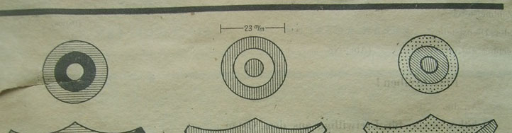

    Кстати, предлагаю решить подвинуться в обсуждении круглых кокард с отверстиями для пришивания. Суть в следующем: на известных рисунках обозначен размер овальных кокард, и этот размер совпадает с размером известных кокард. Если размер имеющихся на руках круглых кокард совпадает с размером, указанном на официальном рисунке, то у кругляшей есть все шансы оказаться хорошими кокардами с перепутанными иногда, почему-то, цветами. Ну а если нет, то ответ очевиден.

    В круглые кокарды тоже не верю, но если их размер окажется 23 мм - будет повод задуматься.

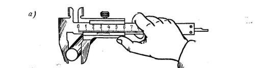

    У Вас есть круглая кокарда? Можете дать точный размер? Разница в 1 мм принципиальна. Если 23 мм - значит шансы есть.
  11. Muchacho
    Muchacho Oberschütze
    86
    Да, есть. Из-за сияния, точный размер будет зависеть от того на кончик ли луча сияния ставить штангель или в основание луча.
  12. эстляндец
    эстляндец Stabsgefreiter
    876
    А Вы штангенциркулем меряйте вот таким образом.
    minitarn3838 подобається це.
  13. Muchacho
    86
    т.е. по внешним краям луча?
  14. эстляндец
    876
    Получается, что так.

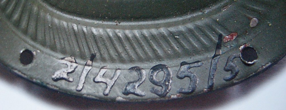

    86
    А чем объясните, что все отверстия, судя по облою просверлены изнутри, а одно снаружи, т.е. с аверса? И кстати, облой в наличии на этом отверстии в том числе и снаружи.
  16. эстляндец
    876
    Тем и объясню, что кокарды эти сверлили дома на балконе, и сверлили как попало, особо не аккуратничая, одну так, другую этак. Это же не серийное производство, где всё единообразно.

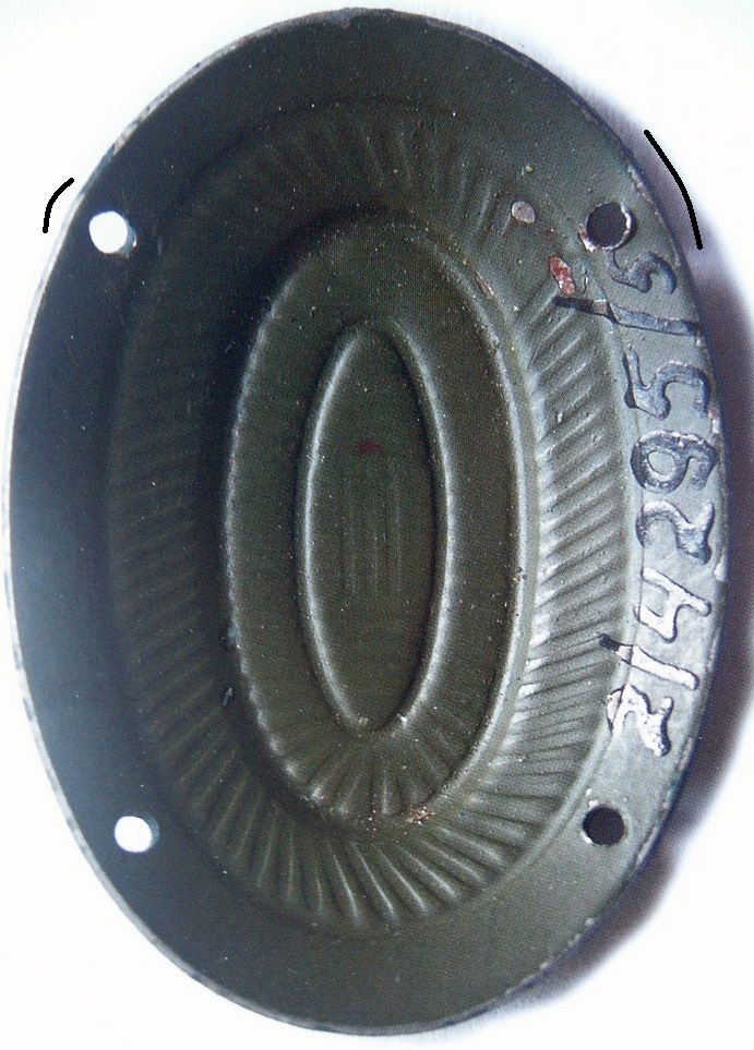

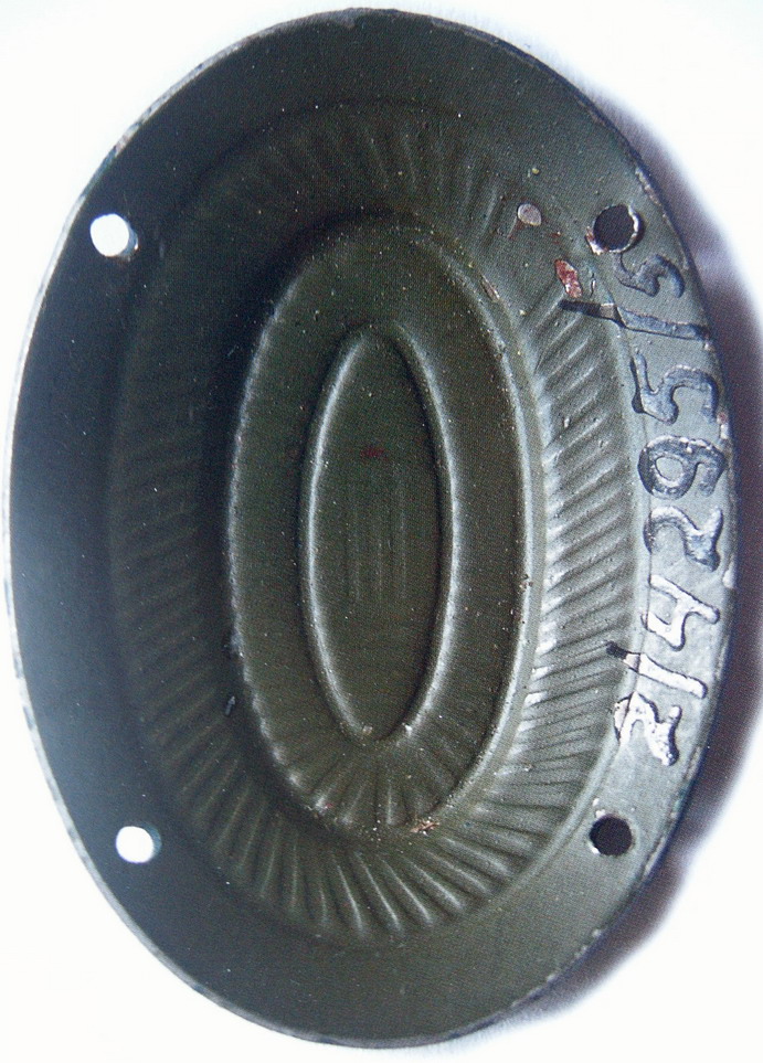

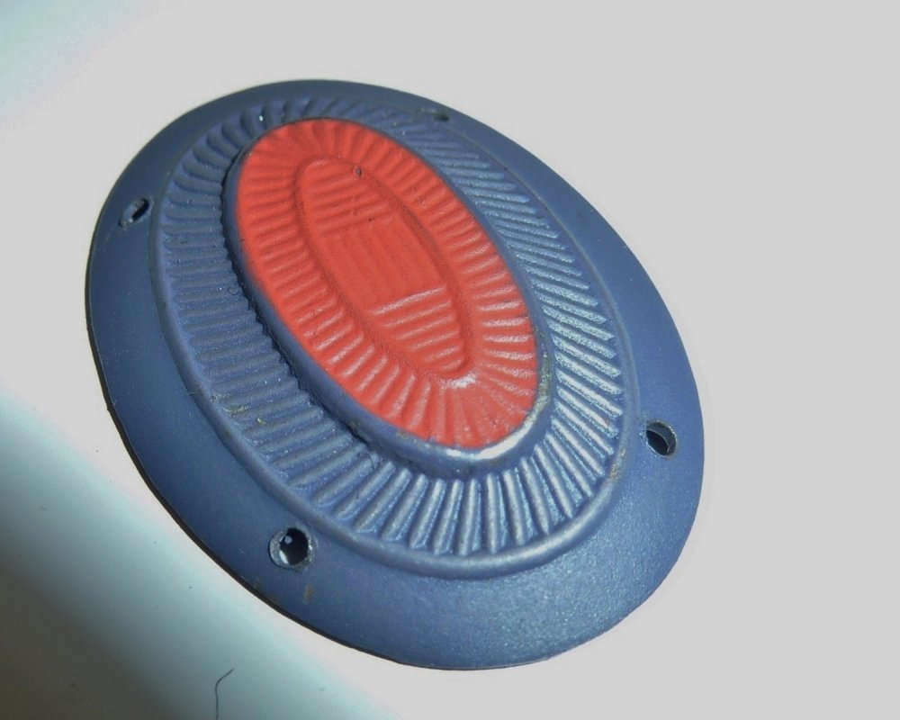

    Доктрина-теория "овальных дырок" предполагает, что все отверстия на
    правильных кокардах овальные.
    На музейной же кокарде взятой в качестве образца подлинности ТСом присутствует
    одно сверленное с аверса отверстие, точно такое же, как на той кокарде выше в
    переписке, которую делали "на балконе". И облой даже остался. А некоторые дырки вообще круглые! Экая незадача, право :smile_5:
    Упс....
    Можно еще написать про углы съемки выпуклых / вогнутых предметов, когда любое
    круглое отверстие под углом может стать овальным, но это уже перебор....

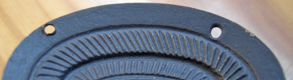

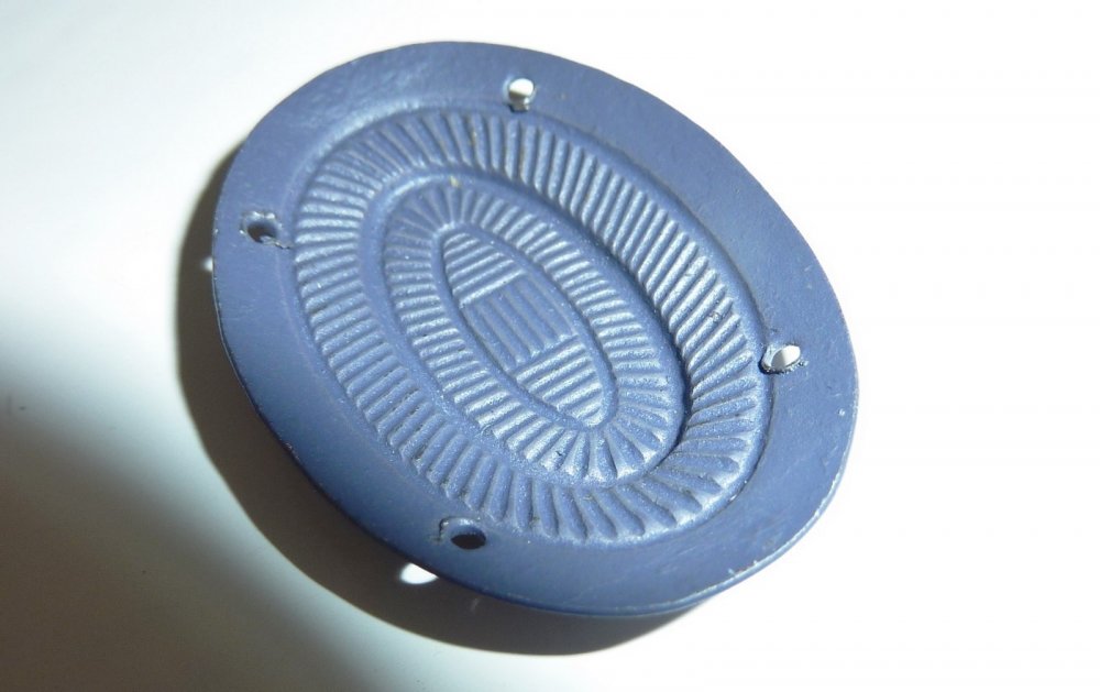

    Давайте разделим признаки на признаки подлинности и признаки неподлинности. Для начала рассмотрим признаки подлинности. Основной признак подлинности - это такая особенность серийного производства, как не просверленные вручную (нонсенс), а пробитые при изготовлении дырки. Признаком того, что дырки именно пробиты, является:
    а) Отсутствие по краям заусенцев, характерных для сверления (заусенец на кокарде из книги Ульянова - это просто единичный технический брак, имеющий объяснение)
    б) Деформация края кокарды в области отверстий, связанная с механическим давлением пробойника на заготовку кокарды. Именно из-за этой деформации меняются и форма отверстия с круглой на каплевидную, это прекрасно видно на изображениях. Однако край может и не деформироваться заметно для невооружённого глаза, и отверстие останется круглым.
    в) Ровная поверхность заготовки и ровный окрас, характерные для серийного производства металлических знаков различия.
    Теперь попробуйте отыскать признаки подлинности на матовых кокардах. Их там нет.
    Прикрепляю две иллюстрации. На первой указал область деформации подлинной кокарды в области отверстий. На второй и третьей хорошо видны заусенцы от сверления с обеих сторон и неровная поверхность фальшивой кокарды.
