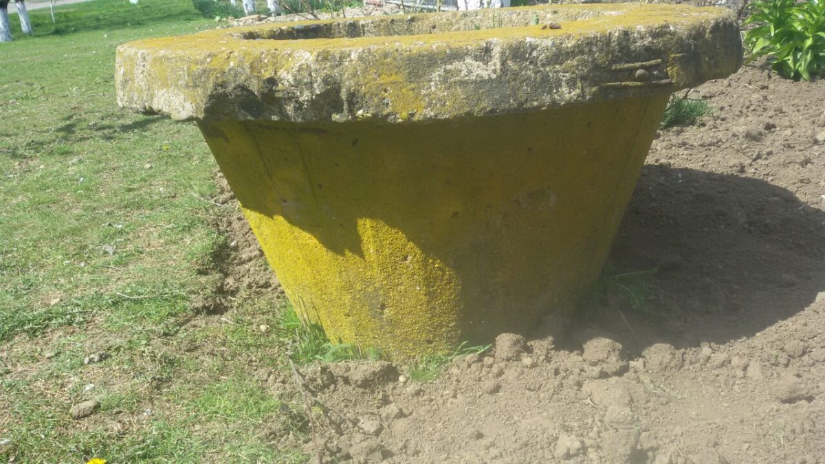

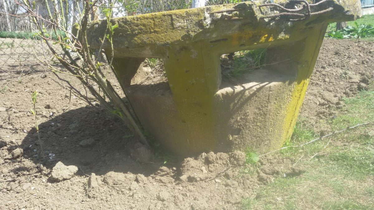

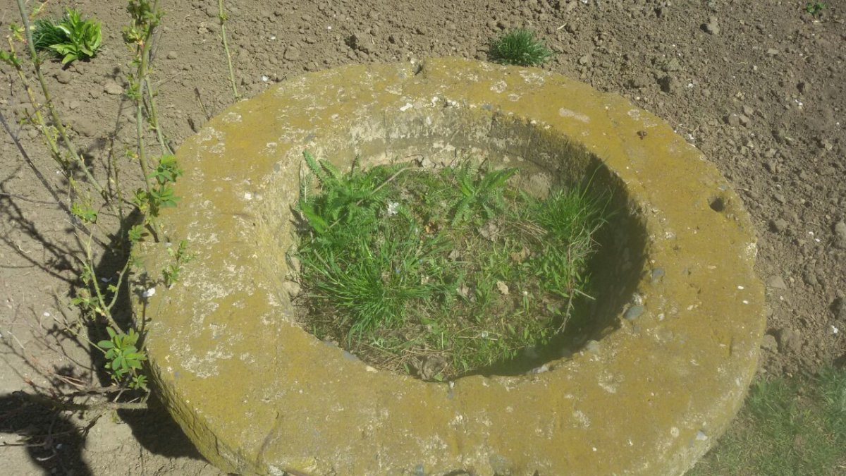

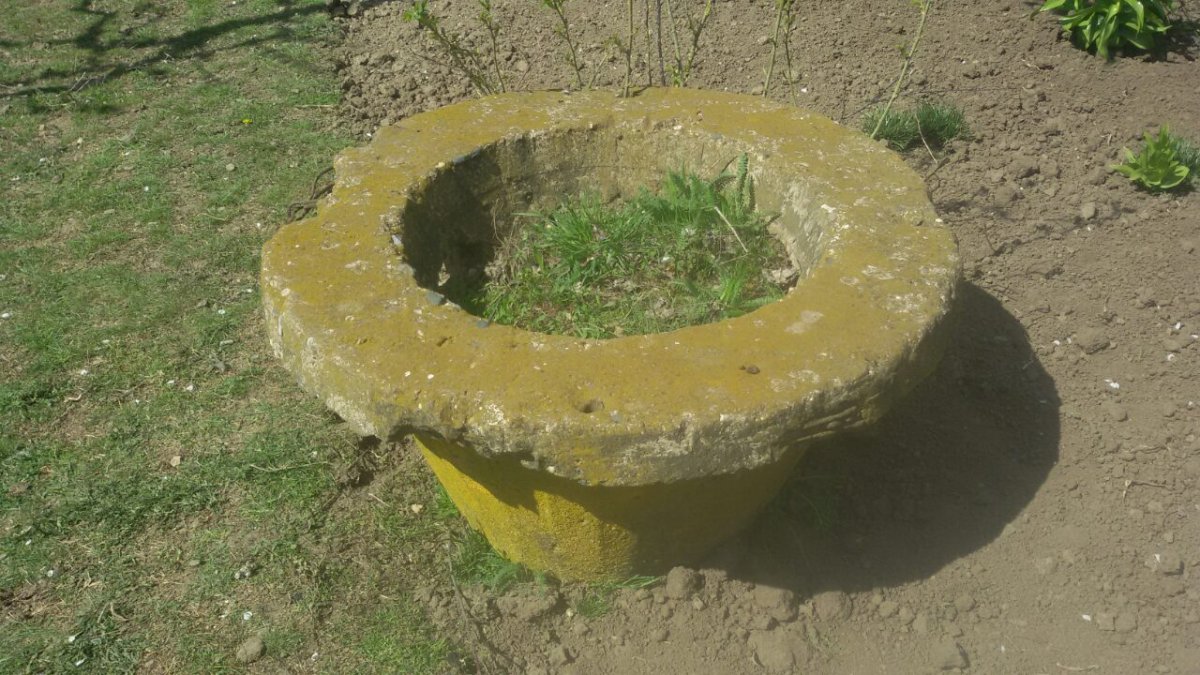

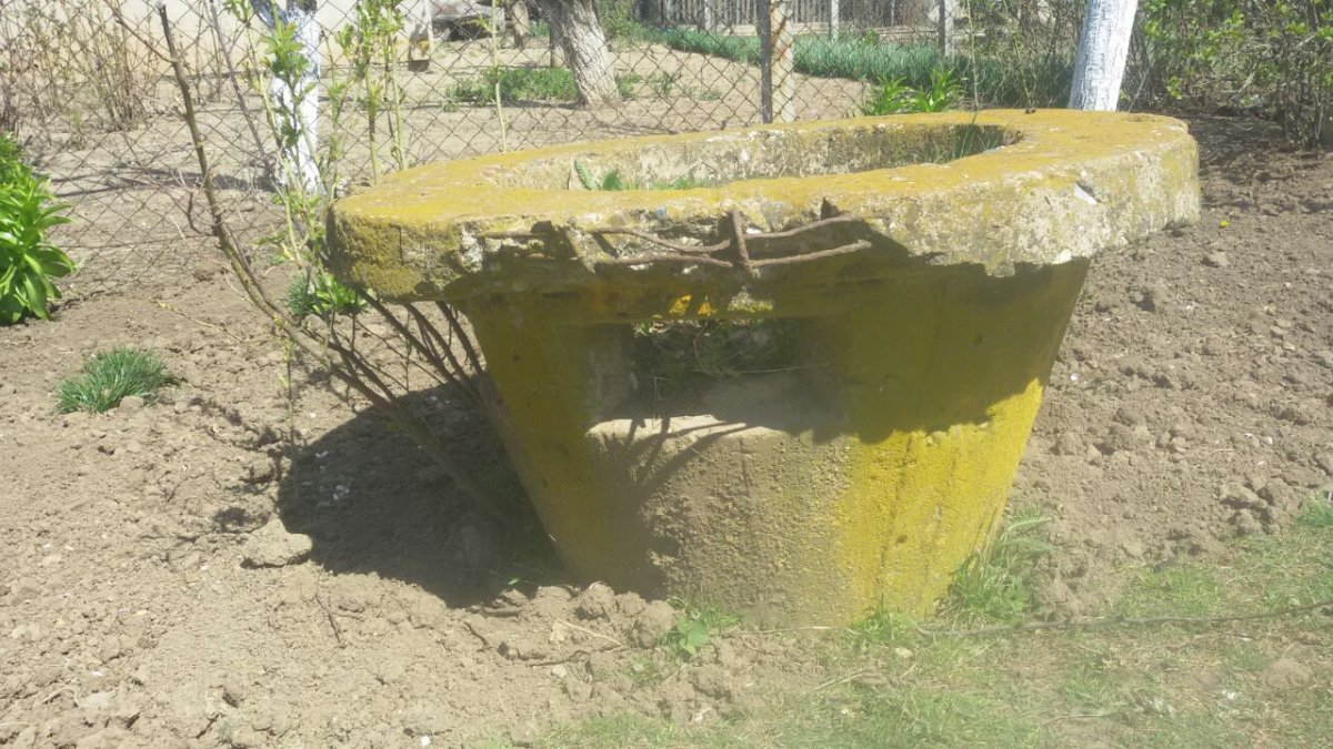

    Предлагаю, у кого что есть интересного на определение по фортификации Второй Мировой, заливать в эту тему. Я думаю, каждому будет интересно. Тему можно закрепить.
    Начну. На днях неожиданно появился интересный броне колпак. Приобретён у местных жителей живущих на территории бывшей немецкой линии обороны "Вотан", служил у них вазонов для цветов, хотя говорят что ничего там не росло. Утверждают, что советской стороны предмет. Также вроде как в земле в полусаднике осталась подземная, большая часть данного сооружения, навершием которого был этот колпак. А вопрос в следующем: кто сможет идентифицировать данный элемент фортификационного сооружения, чьей стороны будет, для чего предназначался, какую имеет маркировку либо названия. Я считаю, что это изделие немецкой армии, предназначено для наблюдения, ибо стрелять с него не как, разве что с пистолета и то...В общем прошу у кого какие мнения либо информация, ссылки...

    Ну во первых это не бронеколпак. А железобетонное изделие. Оно похоже на так называемый Luftschützbunker или Kogbunker . Это охранная фортификация, ипользовалась на крупных станциях жд или пром объектах для укрытия охраны при авианелетах.

    справа в тому, що таких з/б виробів тільки на моїй пам’яті в степах Таврії та на курганах було 3 шт, найближче тільки залізнична колія на Крим

    Наблюдательный ж/б колпак. Похож на стандартный советский времен ВМВ, но в отличии от них, имеет широкую полку в основании, т.е. гораздо более устойчив. Т.е. это или вариация советского (их выпускали разные предприятия), или немецкое творчество по мотивам советского.
    Мог быть затрофеен немцами и использован по назначению.

    а де він встановлювався, тобто чи міг він бути на піхотних траншеях та ін. польових фортифікаціях?

    А есть инфа по стандартным советским времён ВМВ, на которые он похож? Гугл ничего не дал по этой теме.

    Він для польових позицій і призначався. Радянські з/б ковпаки випускалися двох типів - кулеметний та спостережний. Обидва ставили на якусь основу - дерев"яний зруб або бетонне кільце в ячейці траншеї. Вага кулеметного досягала 1,5-1,7 тони, тож він був до певної міри стійкий проти перекидання вибуховою хвилею. Спостережний легший дещо. Мали додатково обсипатися землею ззаду та з боків. На позиціях оборонних рубежів інколи ще трапляються, але дуже рідко. Як правило, коли згнивала основа, ковпак провалювався в ячейку і там його затягало землею з роками.
    В Приазов"ї ковпаки радянського зразка на німецьких позиціях скоріш за все з захоплених німцями в 1942 році рубежів на східному Донбасі.

    А є якась інфа, фото по таким ковпакам?

    Пулеметный точно есть в наставлении по полевой фортификации ПФ-43. Пошли в серию в 1941, выпускались как минимум до конца 43 года. Так, только на 3-й квартал 43 года было запланировано выпустить боле 8 тыс. колпаков. Рисунок наблюдательного где-то затерялся, вроде был в Военно-инженерном журнале №4 за 44 год.
    Пулеметник немцы так показали, массовый одноамбразурный вариант, были и немного иные, и на две узкие амбразуры:
