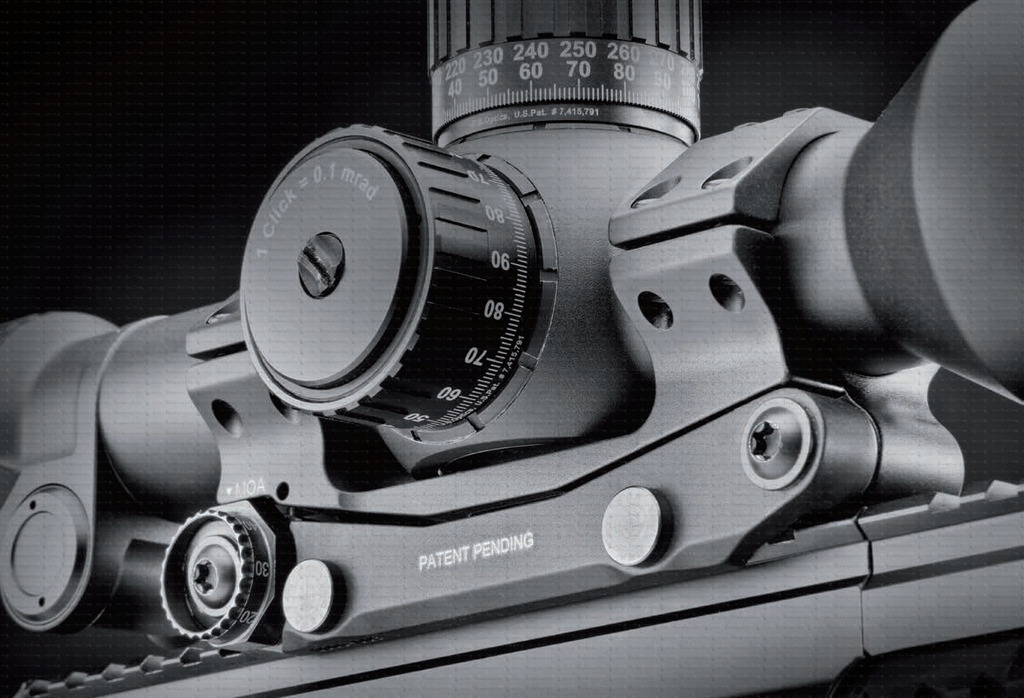

    Ребята приобрёл себе Barrett Mrad 338 lm
    И решил ставить однознакочно моноблок фирмы рекнагел , но вот не знаю что делать и среди знакомых мнение разделилось. Одни говорят бери на быстросъёмных креплениях , а другие говорят что напротив нужно брать на болтах . А что скажете вы ? Поделитесь личным опытом что и как лучше работаешь, удобство, надежность и стабильность ? Жду ваши драгоценные Советы и отзывы . Вот такую модель рассматриваю , и они есть на быстросъёмных креплениях и нет. Помогите определиться

    А навіщо Вам швидкознімні?
    Прикрутив.
    Пристріляв.
    Живи і радуйся.

    По моему скромному разумению, если нет необходимости в относительно частом снятии прицела, то быстросьемная база вроде как и не нужна. У именитых производителей что быстросьем, что стационарные базы работают отлично, но за возможность быстро снять-поставить приходится доплачивать, и иногда немало. А вот необходимость этой функции не всегда оправдана, в особенности на таком калибре. Я голосую за стабильность:)

    На мой взгляд, быстросъёмный крон поможет сберечь дорогую оптику и облегчит жизнь при чистке оружия.

    финансы позволяют . С быстросьемом 19 тыс грн а без 17 тыс грн, для меня 2 тыс не принципиально. Меня интересует другое. Не теряет ли в надёжности и стабильности в возврате на своё место прицеливания прицел после снятия и одевания на быстросьемах. Вот в чем главный вопрос. Перевозить оружие таких габаритах уже все равно с оптикой или нет. В комплекте идёт кейс для винтовки и там с оптикой ложиться все хорошо

    Тут согласен. Но что насчёт того что так же можно купить ключ динамометрический и снимать и одевать за пол секунды оптику и чистить. Это тоже вообще не проблема в принципе. Вопрос только в том у меня, надёжен ли быстросьем и стоит ли он как влитой после снятия и повторной установки на винтовку, как на болтах или нет. И тут нужно жертвовать . Если так то я лучше возьму на винтах

    Если чистить ствол постоянно снимая быстросьем, пусть то Рикнагель или Спур то ему быстро настанет конец!
    Быстросьем это если вам винтовку повредили или наоборот, чтоб быстро снять, или если вам нужно десантироватся, или реку преодолевать. А если люди думают что их можно каждый день снимать ставить то это глубокое заблуждение. Сопромат никто еще не отменял, и данный крон сделан не из космических высокопрочных нанотехнологий а всеволишь из алюминия.
    Только фиксированый, жесткий и надежный, конечно если неиспользуешь вышеописаное.

    У моего товарища быстросьем на 338 Рикнагель, настрел 500. Проблем нет и не было. Если позволяют финансы - лучше вы..бываться на все деньги. А разумнее - без него, потому как в жизни гражданского стрелка таких ситуаций, которые требуют срочного снятия - попросту нет.

    ИМХО на такую машинку быстросъёмный не нужен. Поставил и забыл.

    A.R.M.S. в помощь, только надо бы еще купить к нему защелок запасных - они по 8 баксов штучка.
    Отлично работает и снимается каждый день, т.к. возить прицелы ценой в 15-20 штук, вечнозеленых денег, на оружии, лежащем в кузове шишаря или урала по полям и кочкам - это лишнее. Уход с точки пристрелки минимальный ,но перед работой обычно всегда пару раз желательно шмальнуть по мерной дистанции - в какой-то ориентир.

    Я бы невозил бы настроеный AI или McMillan без защитного кейса, особенно если она на ухабах будет скакать, темболее невсегда есть возможность перед выходом проверить.
    Да и на 338 он таки невсегда нужен, если особо неспешить то и Спур на трех болтах нормально снимается и неособо долго, минута максимум. А мультитул с отвертками всегда должен быть вместе с винтовкой будь то быстросьем или фиксированый.
