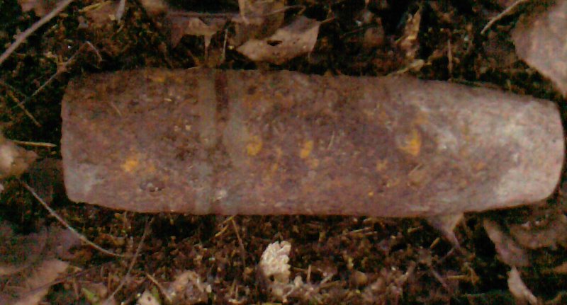

    Нашол вот такой снаряд, помогите опознать от какого орудия снаряд и опасен ли он?

    К сожалению сфоткал его один раз:rolleyes: и(может быть к щастью) оставил его в лесу, мало ли опасен.

    камрад, для осознания нада бы фото - жопы - для понимания наличия донника и головы - или той части что от неё осталось. без этой информации любые предположения -суть гадания на яйцзах. потенциального обладателя этого уг (с)

    Донника нет, головы тоже - загляни внутрь - может там и ВВ нет.

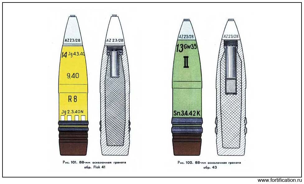

    сильно похоже на 88мм немецкий осколочник
    немцы любили пихать туда такую фигню как стакан с шайбой. толщина стенок стакана - 5 мм, толщина шайбы 1см (специально штангеном замерял). выкрутить их без ключа не реально. посему вв почти всегда остается внутри, может отсутствовать только детон

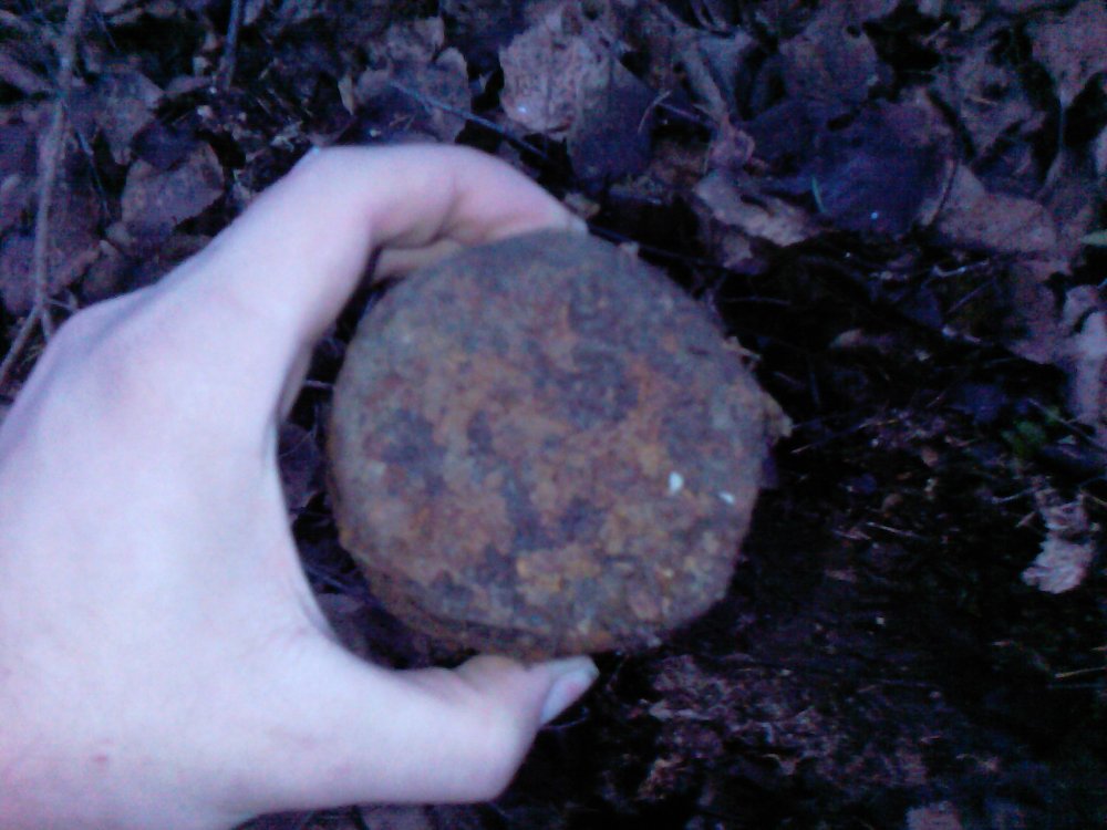

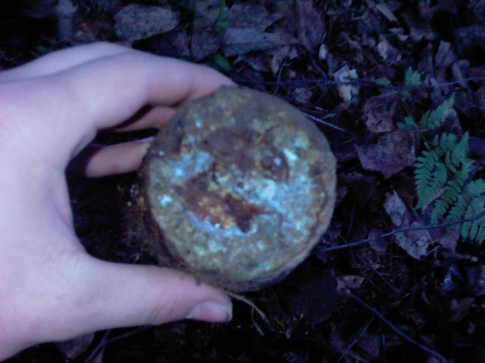

    Вот сегодня сходил в лес и сделал фотки низа и верха снаряда.
    Фото верха.
    Фото низа.
    Так понятней:rolleyes:?

    видно плохо - фото с мобильника :(
    чо там с торца де голова жила - люминь ?

    по форме возможно, могу ошибаться - 75 мм немец осколок. не кумулятив, не бронебой. донника нет. если с торца видим люминь - то это остатки головы AZ23 какой нибудь, под ними в стакане живёт славный детонатор.

    Да с мобилы:(. Голова была алюминь.

    забудь. нах он тебе нужен в таком виде. люминь ковырять адназначно не стоит.
    можно стартануть детон. собственно всё.

    не надо думать, а надо взять справочник и посмотреть, покажите мне хоть один 7.5см с двумя поясками, порадуйте, таки 8.8см
    это потому что там 2 пояска - а такое у близкого по калиберу есть у 57мм нашего, и 8.8 немецкого.

    позвольте вклиниться с интелектуальным посылом. на болванке два пояска - ето явный признак 88мм. верхушка - скорее всего аз23, так отгнить под корень она врядли смогла, но резьба от него все еще подпружиниваеться снизу колпачком детонатора. при попытке сделать из него ммг скорее всего будет так - порезанные (а местами порваные) до крови руки, поломанный инструмент, пожелания инженерам и членам их семей вермахта долгой жизни, ну и собственно полет болванки с окна на улицу. как следствие, может потянуть к курению
