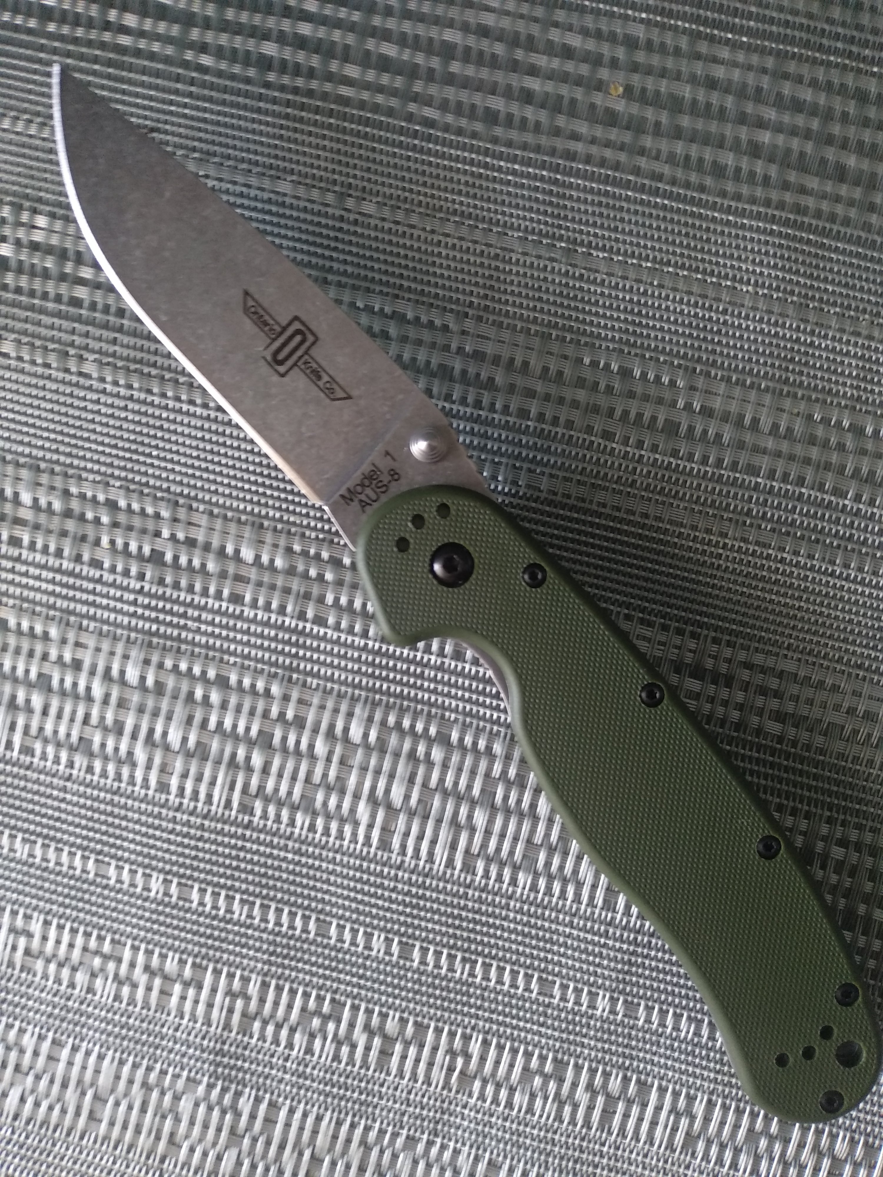

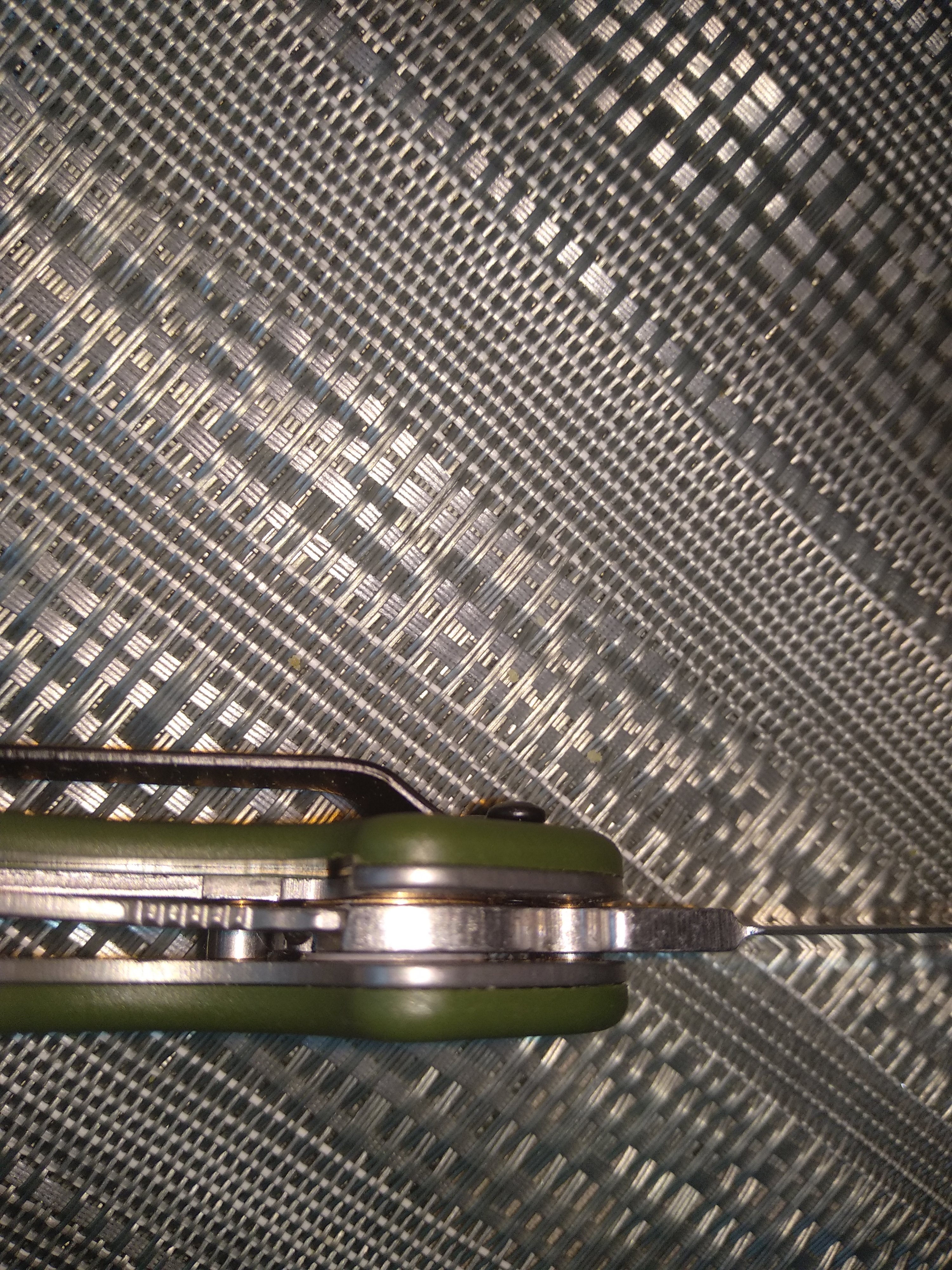

    Отже, приїхав крисюк, наче все як на фото в оголошенні. Болти чорні (на китайцях, пишуть, завжди сірі), на підпальцевому упорі гострих граней нема, на шпенику теж, відкривається легко, клин по центру, лайнер лок на початку, не люфтить. Єдине, одна шайбочка на вісі латунна інша, певно, фторопласт, не знаю на скільки це норма, не зустрічав інформації.
    Тому, як на мене схоже на оригінал. Або, новий вид підробки, що прямо в 0.

    дійсно схоже що оригінал.Якщо всередині осьовий що має пустотілу циліндричну втулку це 100% оригінальний ніж.А фторопластові шайби з одніє сторони ставлять деякі відомі фірми.Наприклад у мене була ganzo параміля на аксіслоці -там також з однієї сторони латунна а з іншої фторопластова шайба.Вітаю з гарною покупкою:beer:

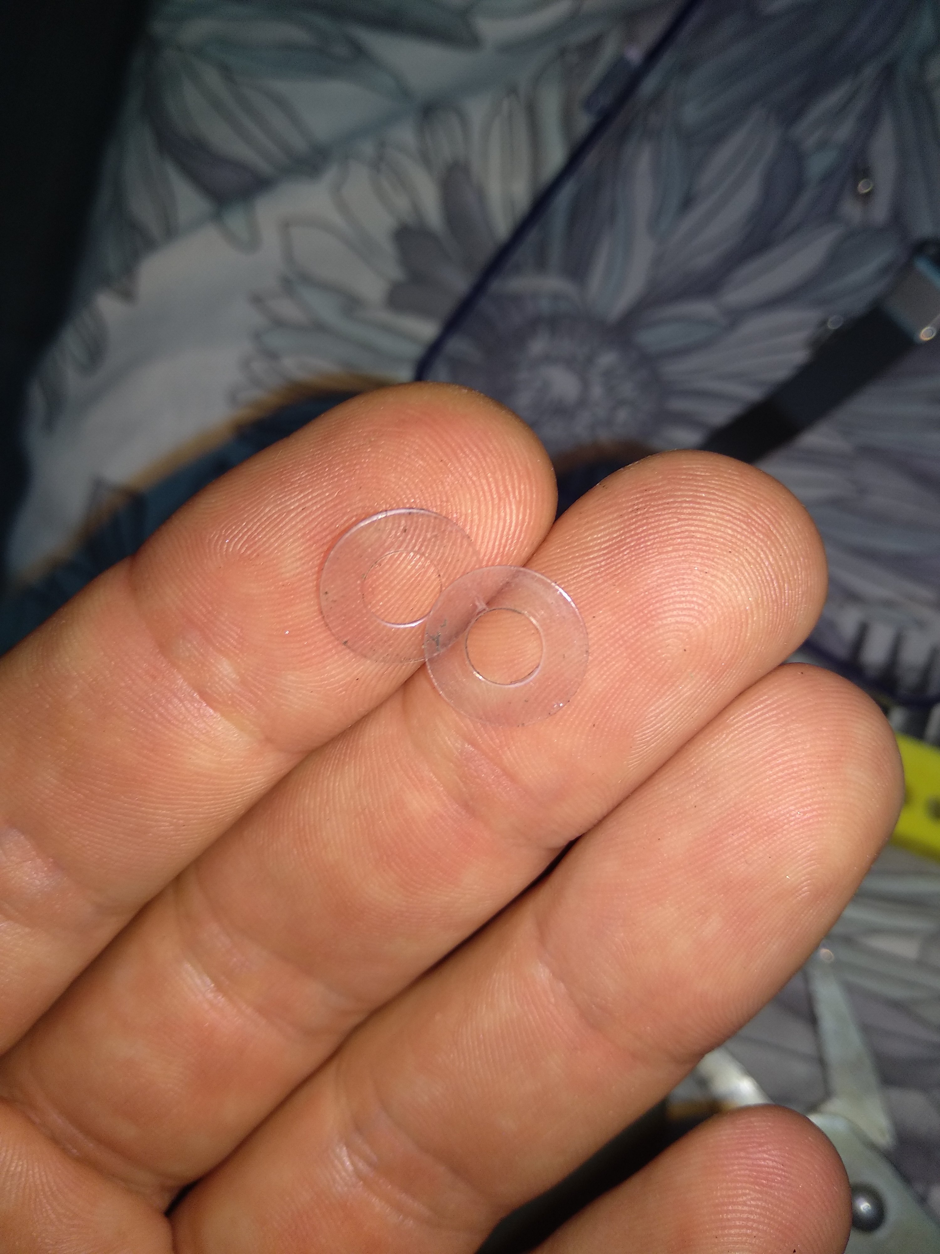

    Також, в репліці ,,оце,, замість шайб... І все б ок, але, на них ніж ледь вікривався.
    Замінив на латунні, відрегулював, стало ок.

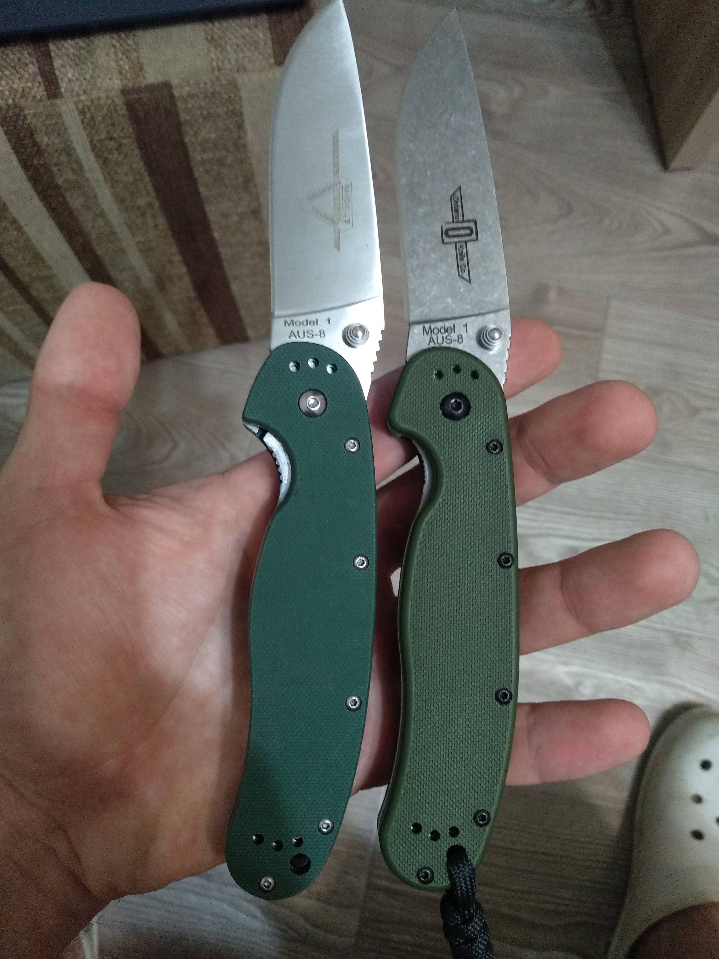

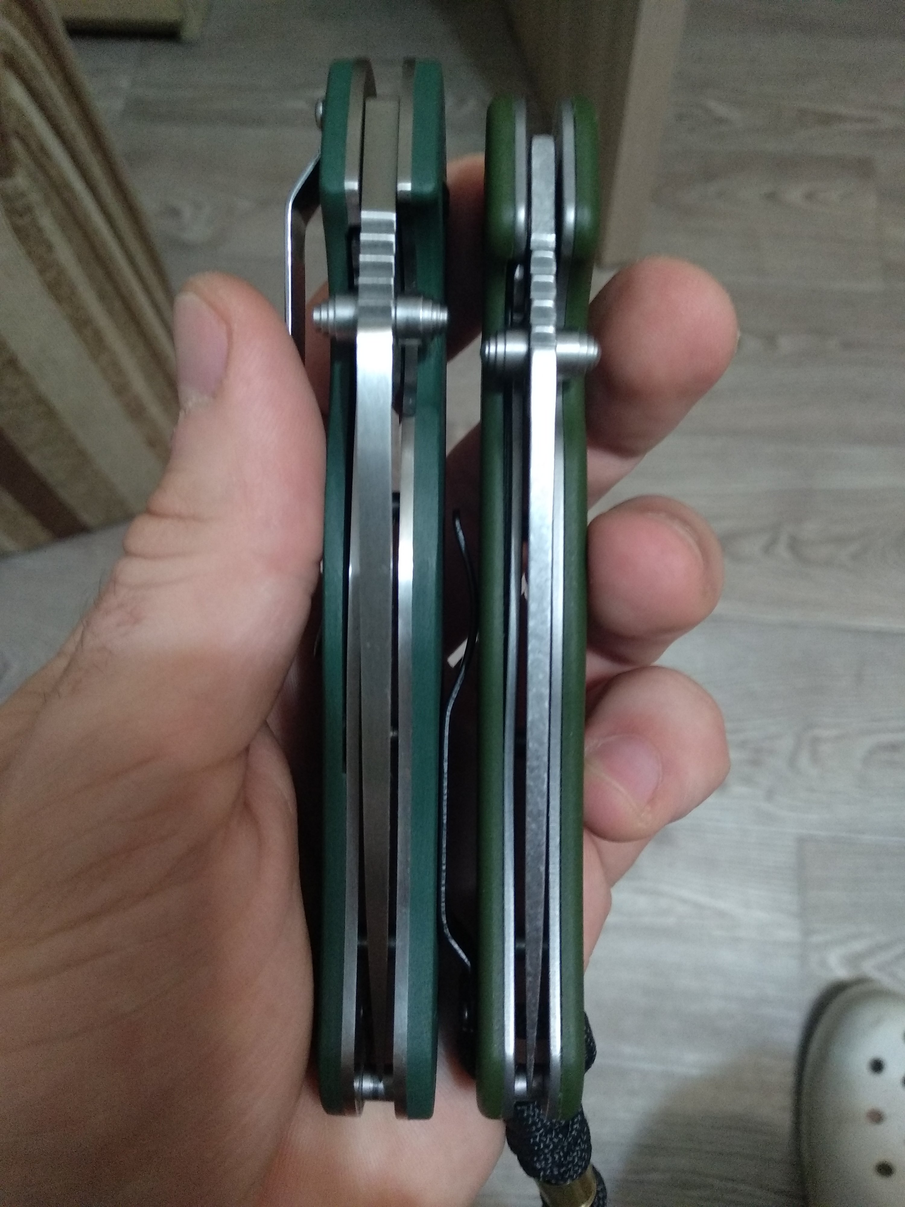

    Камарад, подивіться фото, що я скинув, там китаєкриса і криса, по обуху точно питанняя відпадуть) І розміри в них прям різні...Чомусь. Китаєкриса, по суті, самостійний ніж. Тому і кажу, що, з репліки судити про оригінал не варто, бо вони можуть геть відрізнятись)
    Я не хвалю крис, певно і він Вам би не зручним видався, мені норм, комусь ні, це нормально, тому, повторюсь, справа смаку)))

    Купляв якось на OLX такого самого по кольору для знайомого на подарунок. Вiн приїхав вчора ''звiдти'' i дав ножа почистити. Розiбрав, а там халепа у виглядi: з одного боку латунна та фторопластова, з iншого - лишее бiльш товста фторопластова. Я й по пiдлозi повзав, i на декiлькох мовах матюкався. Добре, що полiз у Мережу та натрапив на цю тему.
