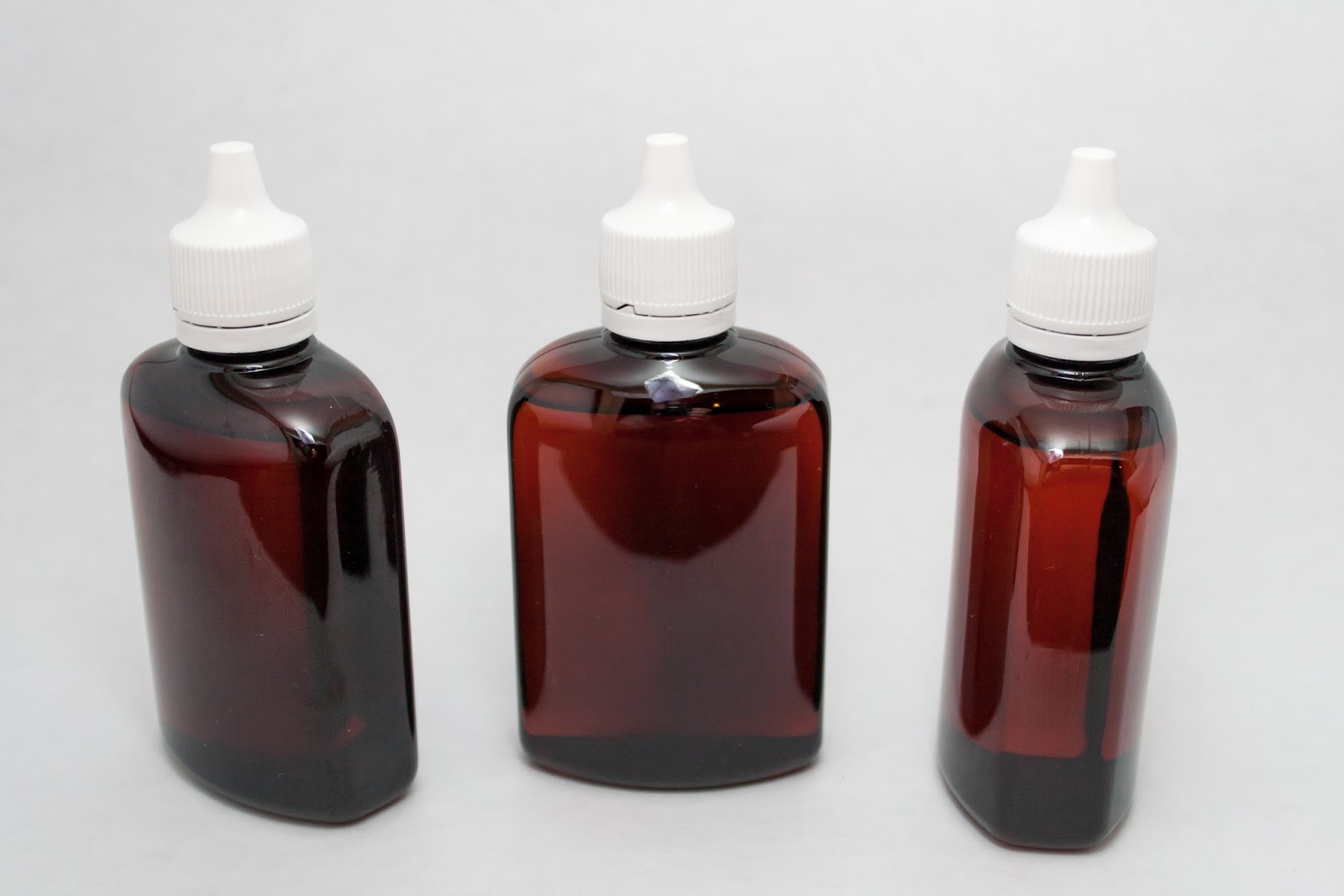

    Продам олеиновую кислоту, она же олеин, она же олеинка.

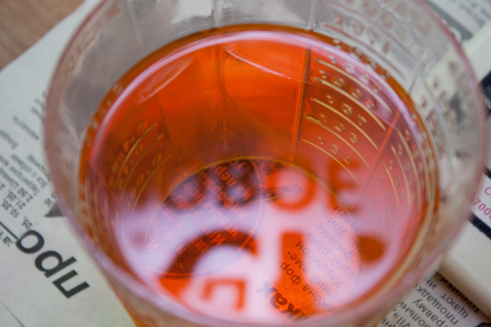

    Олеиновая кислота Чешского производства, высококачественная, техническая, марки Б-115.
    Полностью прозрачная при комнатной температуре, при температуре ниже +16 начинает застывать.
    Олеин свежий, практически без запаха, запах очень слабый, не раздражительный, оливковое масло пахнет значительно сильнее.

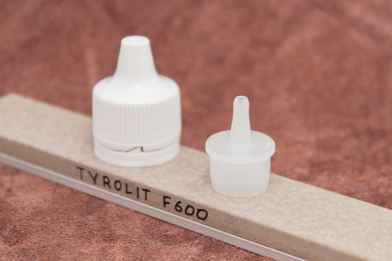

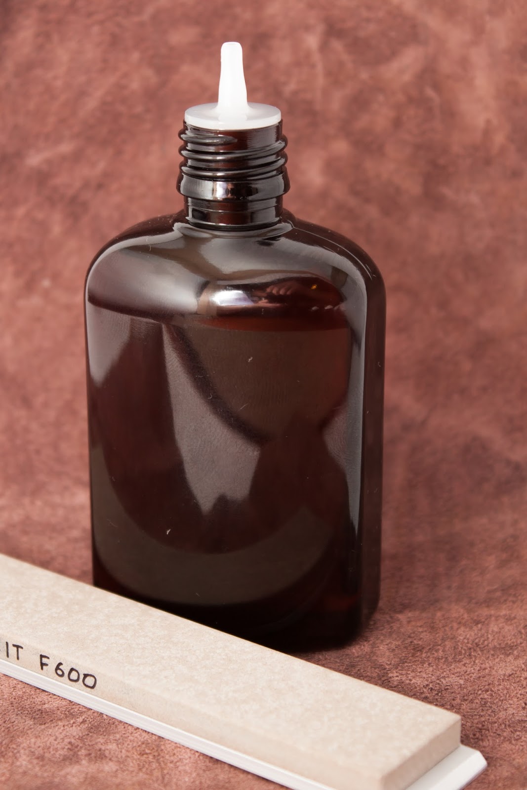

    Разлита в специально подобранную для заточных нужд, удобную, герметичную тару с капельницей, позволяющей точно дозировать необходимое количество СОЖ без использования масленки.
    В общем на таре не стал экономить, выбрал как мне кажется лучшее из возможного, наносить масло очень удобно.
    Капельницу можно снять, разбавить оливковое масло олеином, налить смесь обратно во флакон и пользоваться как масленкой, флакон специально выбрал темный, а не прозрачный для защиты от света.
