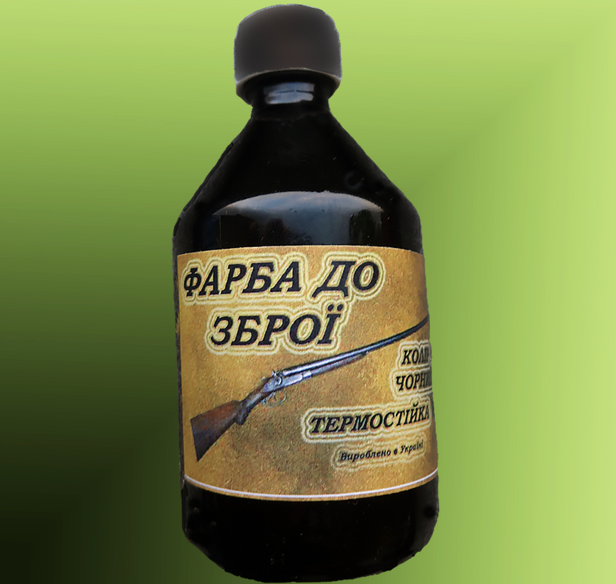

  6. m14ebr
    m14ebr Leutnant Клуб взаимопомощи
    29
    2.171
    Город Герой Киев
    Фоско...
  7. m14ebr
    29
    2.171
    Город Герой Киев
    Как то так...
  8. Cracker
    Cracker Major
    3.780
    Побовали ? Как держиться ?
    Аэрограф там точно ни кто не найдет , а кисточкой боюсь порнография получится .
    Это название ? Как с подготовкой поверхности ? Разборка ?
    Держится как ?
    У него первый раз не хуже получилось . Просто облущилось через неделю , или даже меньше .

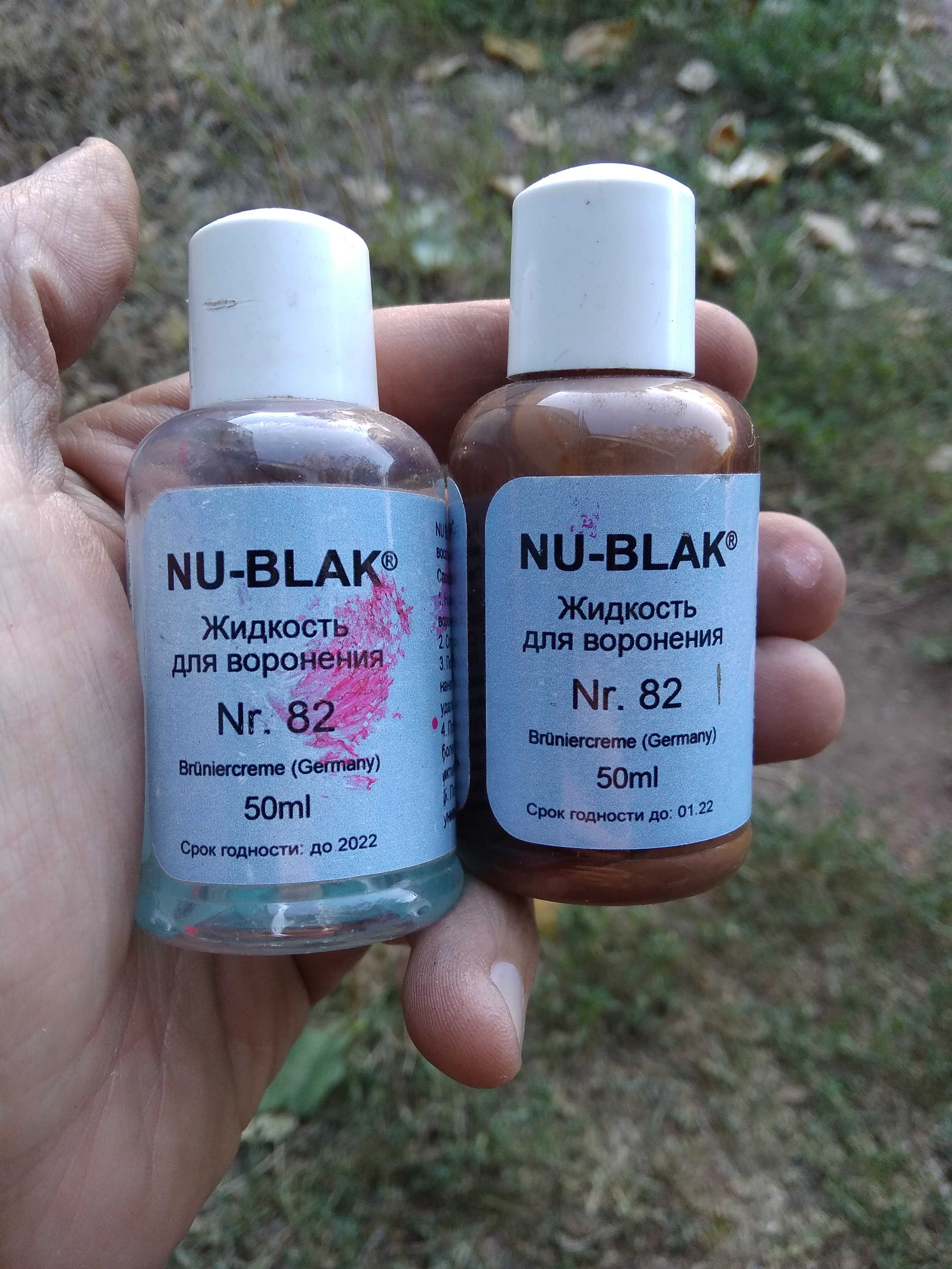

  12. Толык

    vaffe
    А в мене рідина

  13. serebrynay puly
    serebrynay puly Oberstleutnant
    60
    43
    145
    17.119
    Вітаю. А чому різного кольору..?? наскільки я знаю..муше бути небеского(голубого), я у Вас щей рижа якась є...
  14. Толык
    Толык Oberleutnant
    27
    55
    1.593
    Полісся
    В рудій вже переполоскалось всякої всячини, а так вона прозора

  15. m14ebr
    29
    2.171
    Город Герой Киев
    Ничего не лущится 3й месяц....на дульнике темнеет иногда.... Я почти взвод задул за все время
