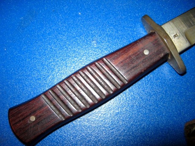

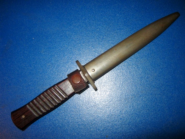

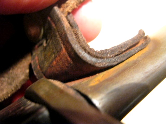

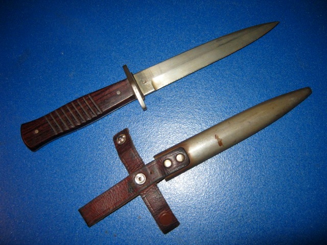

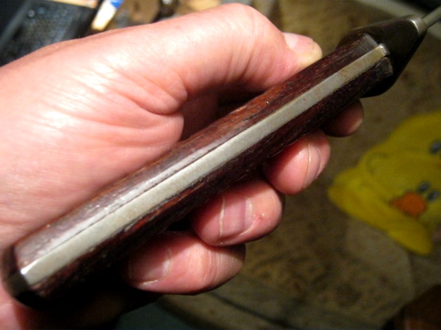

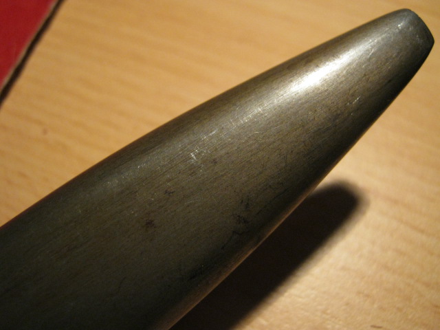

    Выставляю нож на обсуждение оригинальности.
    Практически - в идеальном сохране.
    Острие - точили,ну и для резки-пользовались.
    По обушку видно что стучали.
    Ранее уже обсуждали подобный :
    http://reibert.info/forum/showthread.php?t=47324&highlight=hammesfahr
    Прошу всех ,понимающих в этом вопросе - высказать свое мнение.
    Благодарю.

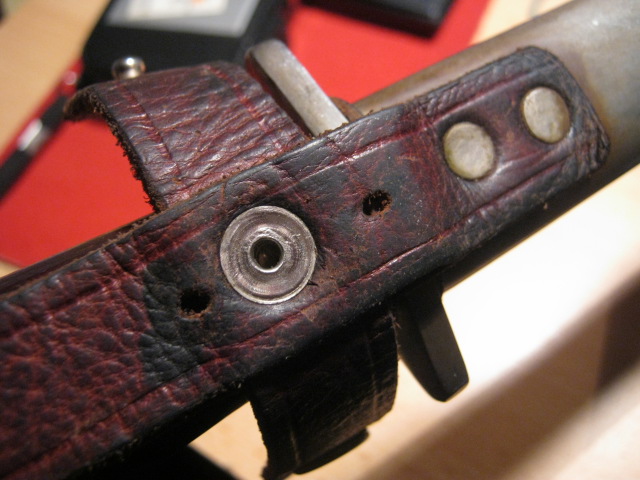

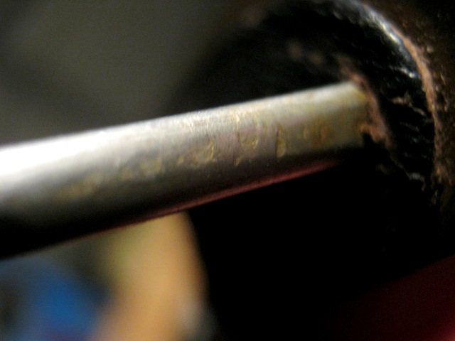

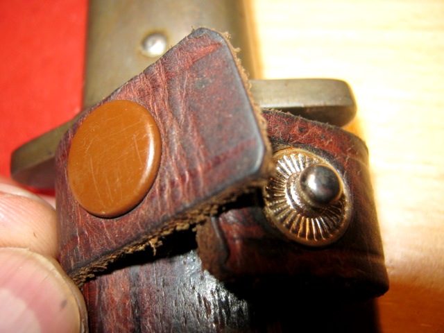

    Кожа - не старилась, уверен.
    Ножны - не крашенные,
    под заклепками кожи подвеса -только металл.

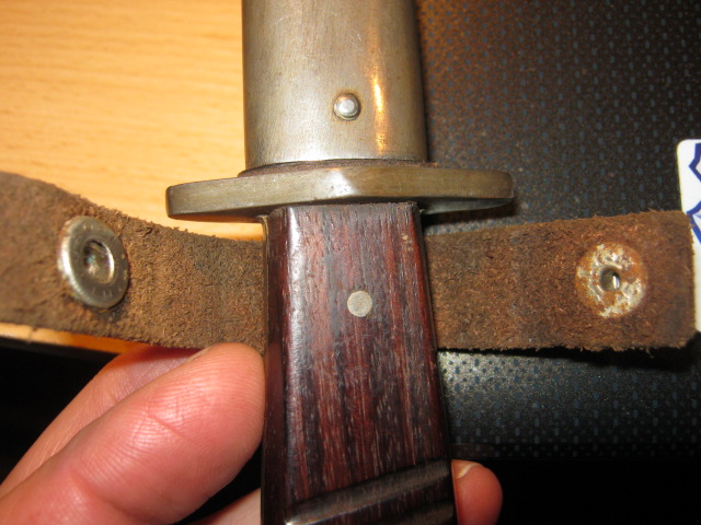

    "Левандос"-от начала и до конца.Кожаный ремешок наверное года два назад носил пудель.Кнопка китайская.Хольнитены которыми прибито к ножнам вчерашние.
    Их все профессионалы прибивают на станке пуансонами,получается радиус.Причём величина радиуса в начале 20-го века была несколько иной чем сейчас(другие надо делать).А тут вообще прибили как могли,из того что было,даже отверстия от пряжки не спрятали.Ну и кнопка.Тут вооообще "труба"...
    За остальное не говорю-бо это ещё на час.
    Учиться пацанам надо,или бросать это дело.

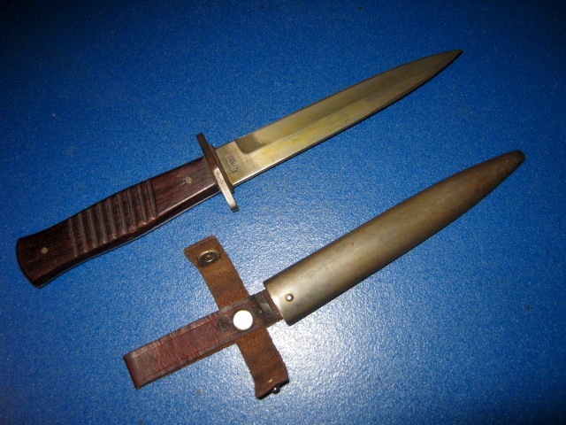

    К сожалению копия. Похож на оригинал только с трех метров. Ими просто наводнен рынок.
    Неправильно:
    1) Геометрия клинка не его. Фальшлезвие на обухе слишком маленькое, характерное для известных копий этого ножа.

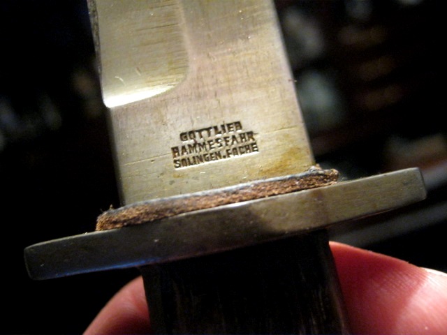

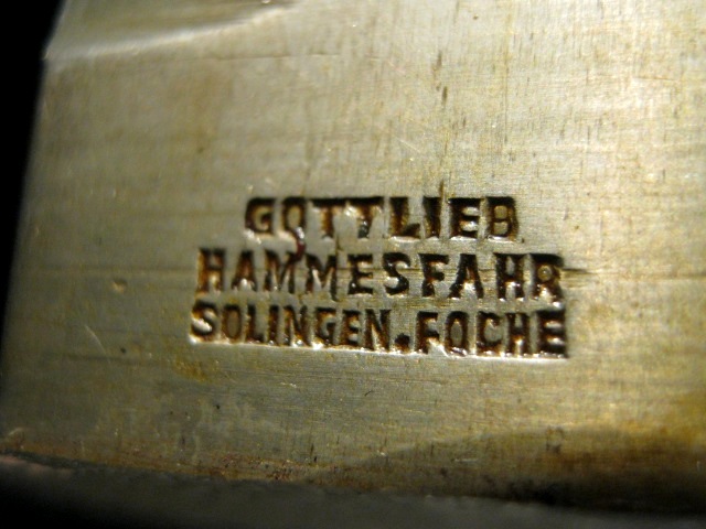

    2) Клеймо слишком глубокое и грубое, на оригинальных ножах выглядит "нежнее".
    3) Ножны напоминают оригинал только формой стакана. Неправильное все от окраса до фурнитуры. Кожа и фурнитура - за гранью добра и зла. :smile_11:
    4) Борозды на накладках на соответствуют таковым у оригиналов Готтлиба, на его ножах они переходят в выступы словно единой, непрерывной волной.
    Имитация следов бытования.
    А зря! Этот его сохран не скрывает отличия от оригинала. После работы напильником, отличить было бы сложнее.

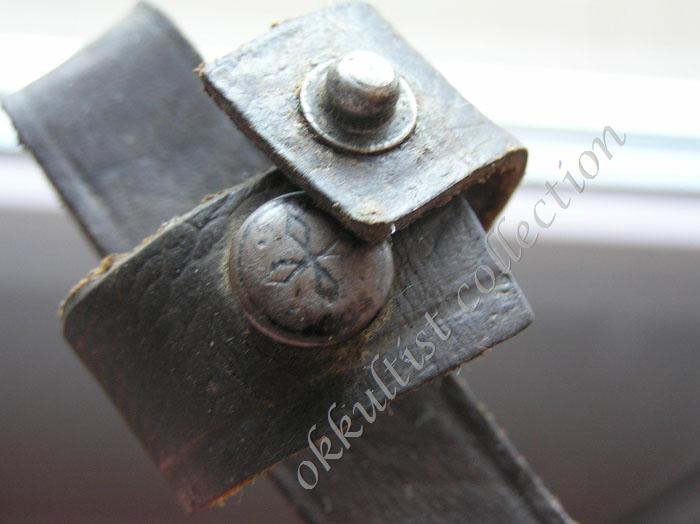

    Чтобы не говорить голословно.

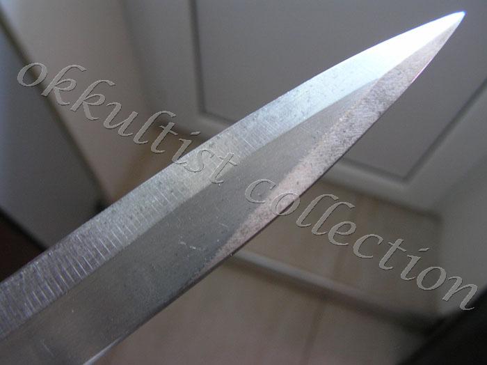

    1) Геометрия клинка - наличие по обуху выраженного фальшлезвия, почти на половину длины клинка.
    2) Клеймо
    3) Окрас ножен, (черная краска-лак). Характерная для ВСЕХ траншейников и на ПМВ и на ВМВ.

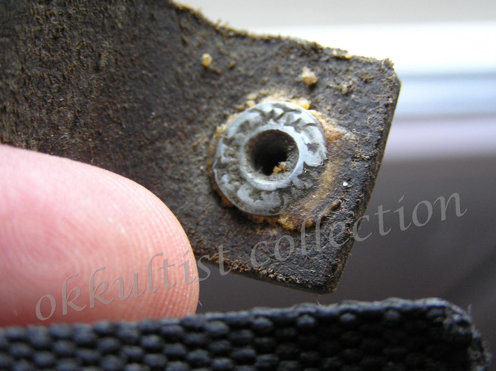

    4) Правильные заклепки, справедливости ради, замечу, что бывали кнопки и без "Цветочка", но разница очевидна.
    5) Профиль накладок.
    Пы.Сы. Предваряя возможные версии о неких "вариантах исполнения" траншейников, деталей фурнитуры, окраса и т.п. отмечу, что все они - от Лукавого... и связаны с попытками узаконить фуфло.

    Дан! Ты конечно не извини, но ножик плохой! Реплика, современщина, я такие видел по 200-300 грн. Это 1000%, без вариантов!:confused:

    Еще презанятный факт... У данного производителя обдирка клинка (т.н. кросшлифовка) производилась ВДОЛЬ лезвия (что отлично видно на фото с клеймом) и только на спусках - поперек. Это может быть еще одним из критериев определения подлинности траншейных ножей от Готтлиба.

    По поводу кнопки-они и на чехлах фляг бывают без цветка.Могли бы с фляги поставить.Там их 4шт.Но видимо до того дело не дошло.

    Даня, приветствую! Я уж было приготовился слюни пускать (ты ж знаешь, боевые ножи - моя слабость), как тут же бросились в глаза "неправильные" насечки на рукояти. Выпалил: "Лажа!" И, точно... :)
