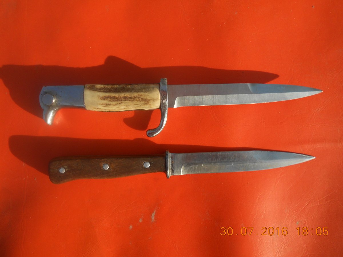

    Всім доброго дня . Підскажіть чи були такі ножі? За качиство фоток прошу вибачить. DSCN3424.JPG

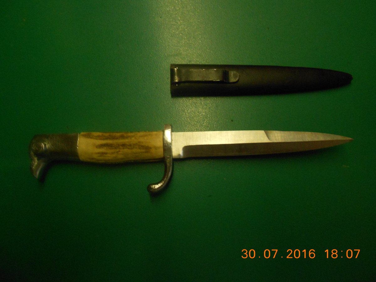

    Маю думку що це 100 процентна фантазія. Частина рукоятки відшліфована від парадника 3 рейх, а решти самопал.

    До того ж,видно сліди грубої обробки леза,для подібного роду ножів то не характерно.

    Все правильно , клинок робив під закас я сам , но дело в том что заказчик доказивав что такие ножи були . Вот я і спрашиваю чи були такі, лічно я незустрічав. По другому ножику каже орігінал окопніка . Мало вірется .

    Да кликок я не палірував .

    Ножі такі були,вбийте в гуглі - "бойовий ніж вермах,2 світова",побачите різницю,як на мене то репліка.

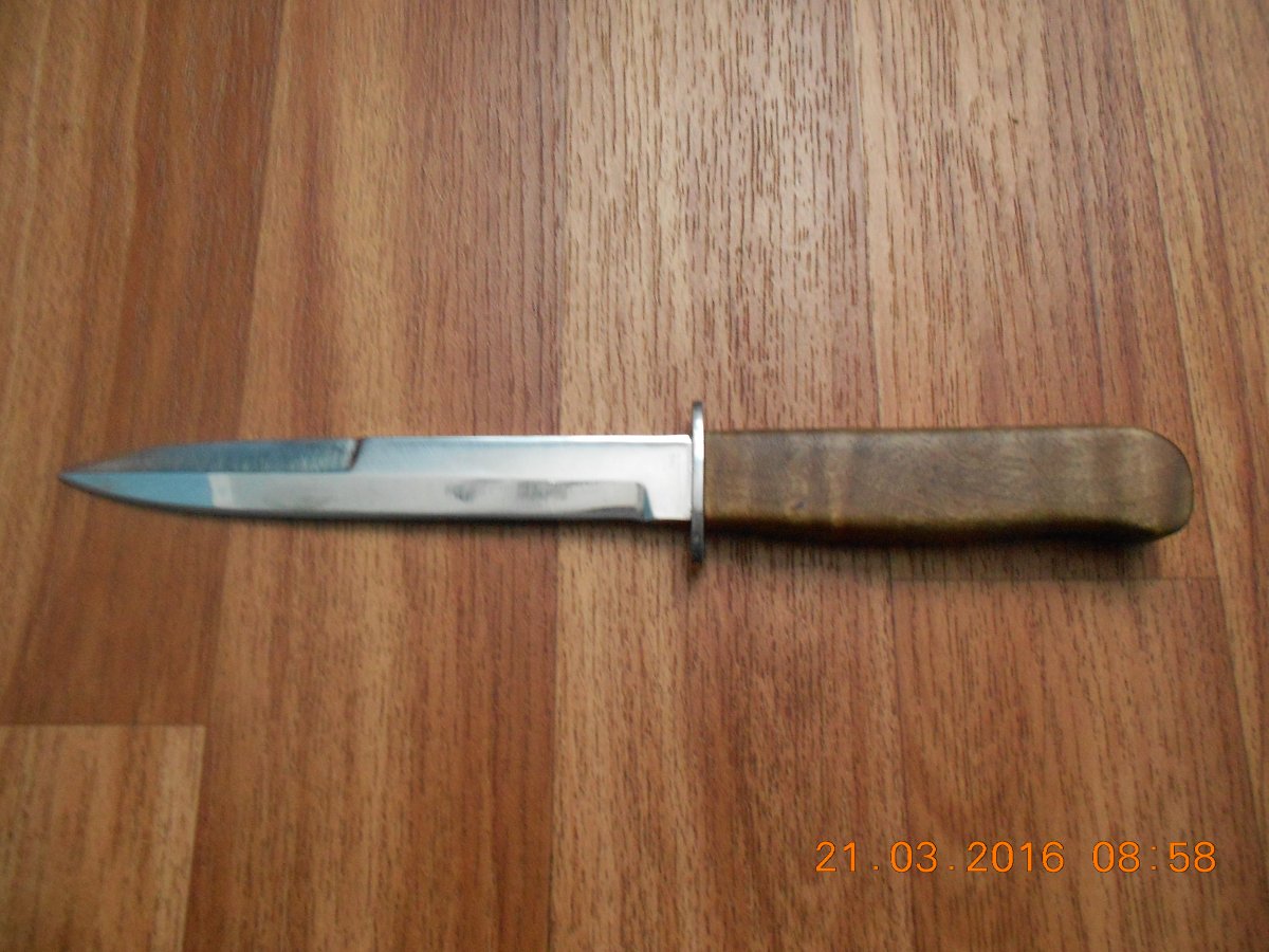

    Вот тоже робив окопніка , не получився .

    Для себе,саме то!

    Верхний на фото оригинал или новодел?

    Відать новодел , я гарт такіх не бачив . А ле класно.

    Верхній копія австрійського окопного ножа

    Обидва ножа новодєли. Тілки на одному гарду зробив, а на другому лінь було. Робились обидва з уголка чи полоси який придбав на металобазі. Робилось "на око", та за приблизними розмірами окопного австрійського ножа м17. Дерево - липа чи бук виварені у відпрацьованій оливі.

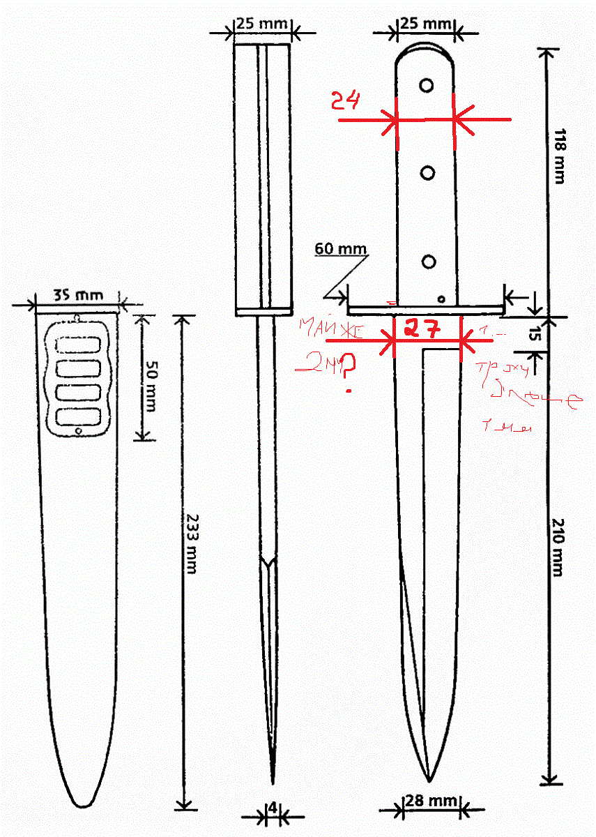

    а можете поділитись розмірами?

    ось розміри, правда уже уточнив по свому оригіналі. Хоча думаю могли дещо різнитись залежно від виробника
