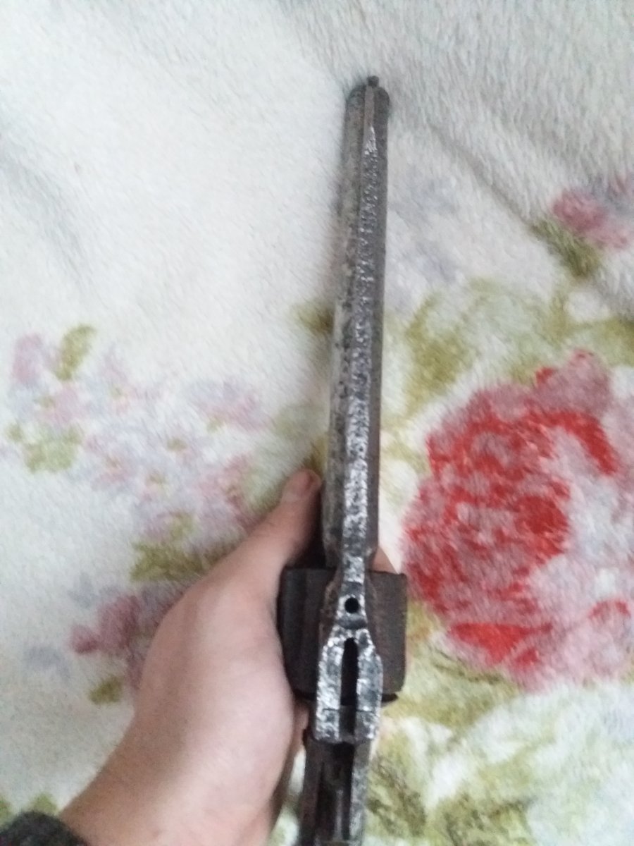

    Здравствуйте! Вот попал мне в руки такой предмет. Хочу знать что за зверь. Он в два раза больше за Наган! Очевидно, что разбирался т.к. есть не все запчасти. На рукоятке есть номер. Что это и будет ли интерес к нему?? С ув

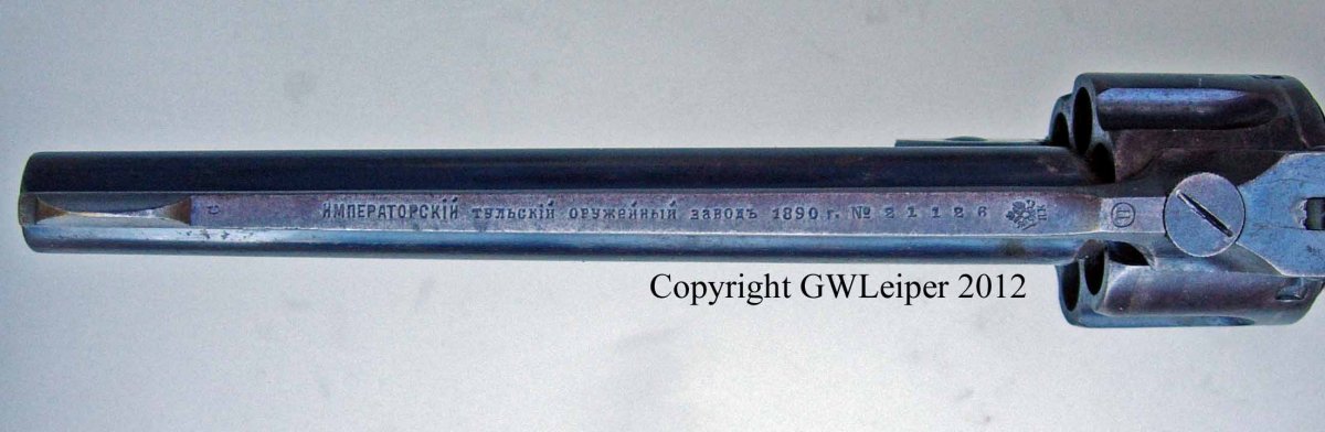

    Сделайте более детальные фото надписи производителя..Мог быть тульским, американским и русским частником.

    Сверху на стволике должно быть клеймо приемки. Был на вооружении РИА до Нагана.

    Там на стволе нет ничего.. никаких надписей

    Сделайте детальные, резкие фото ствола под прямым углом..Возможно сообща увидем или не увидем что-нибудь.

    Русский Смит Вессон. отличие от других на скобе еще полу крюк. Посмотрите на торце барабана должно быть клеймо у меня было (буква--- п ---в круге и три цифры ) - Тула.

    Кроме того, помимо первых выпусков америка для России, потом для Турции, еще и берлинский еврей Людвиг Леве их изрядно наклепал, русский заказ. Тула выпуск освоила только к 1890 -м годам. Все они были выпущены со шпорой на спусковой скобе

    По таким фото не получится установить его принадлежность к заводу изготовителю, Русский СВ 3-й модели - это пока что все о чем можно сказать достоверно. Сохран тоже очень приличный, легкие следы самоделок (спусковой крючок по ходу самопал, подварка боевой пружины грубовата, но главное само наличие ее - большой плюс). Желательно его разобрать и посмотреть внутренности, если будете разбирать постараюсь подсказать, главное через силу ничего не открывать. Разборка не сложная, но есть несколько нюансов. Если что обращайтесь.
