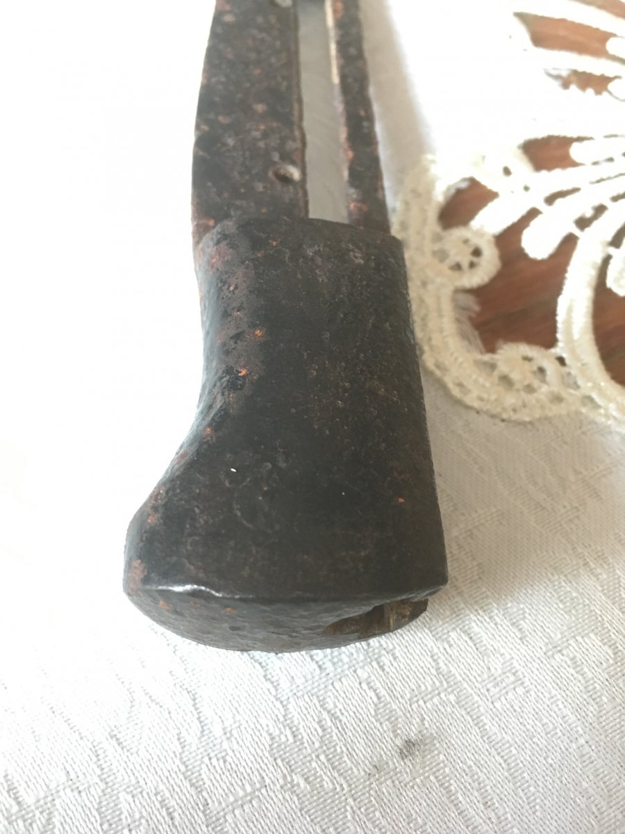

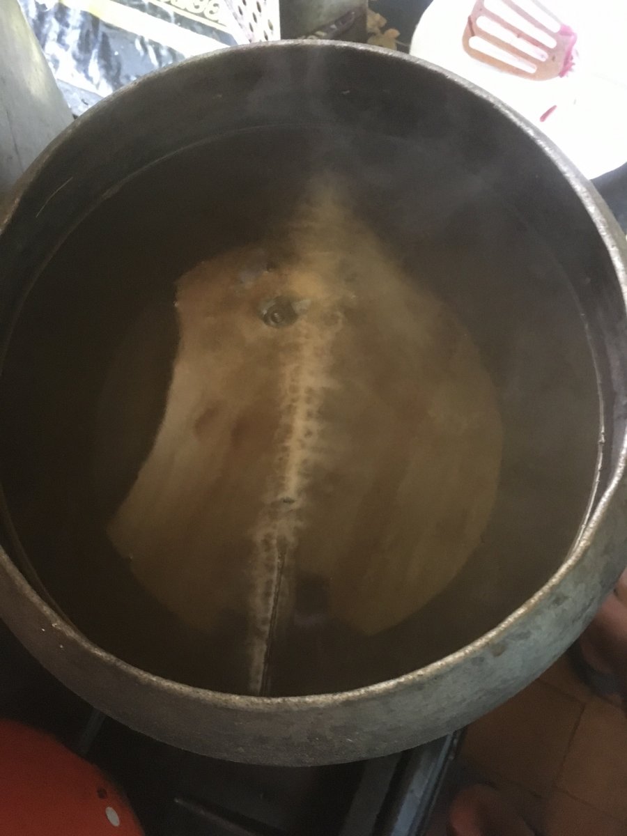

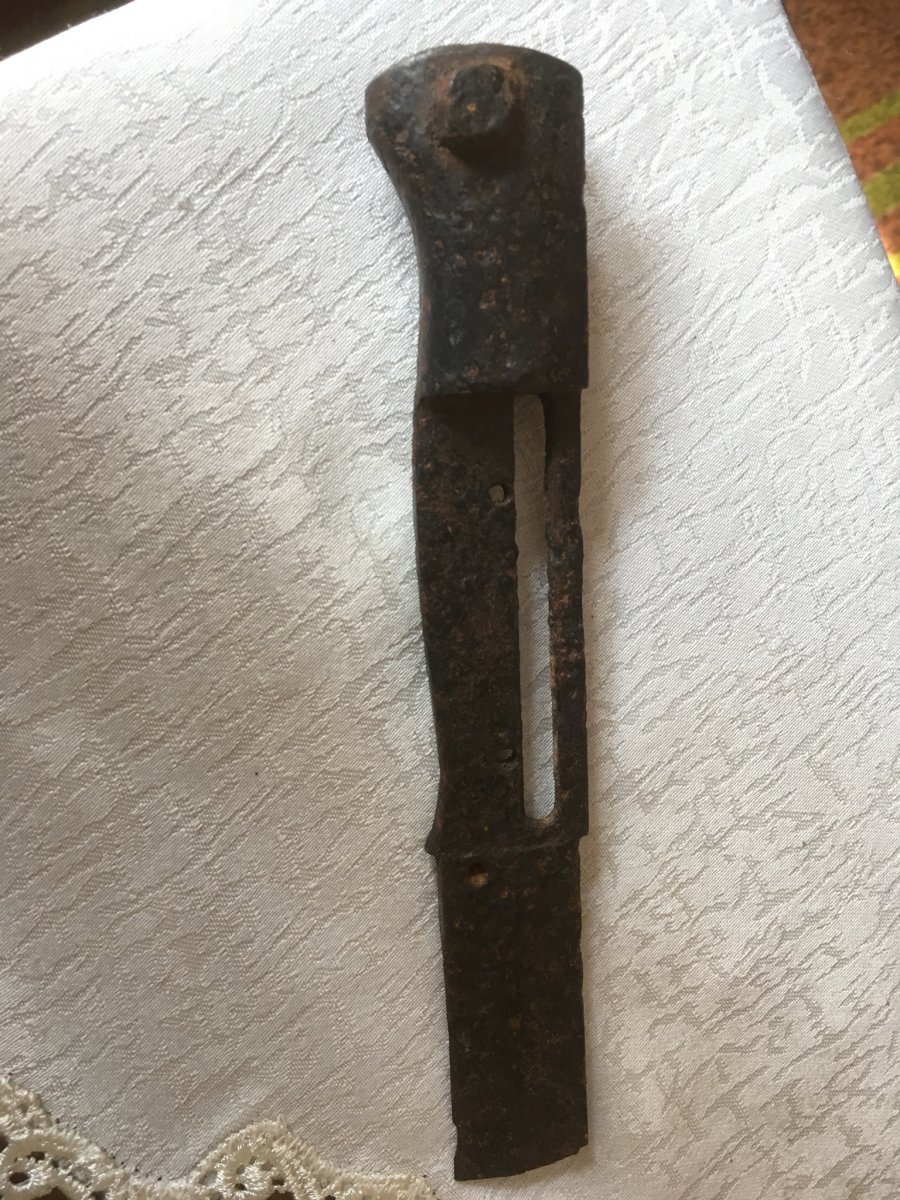

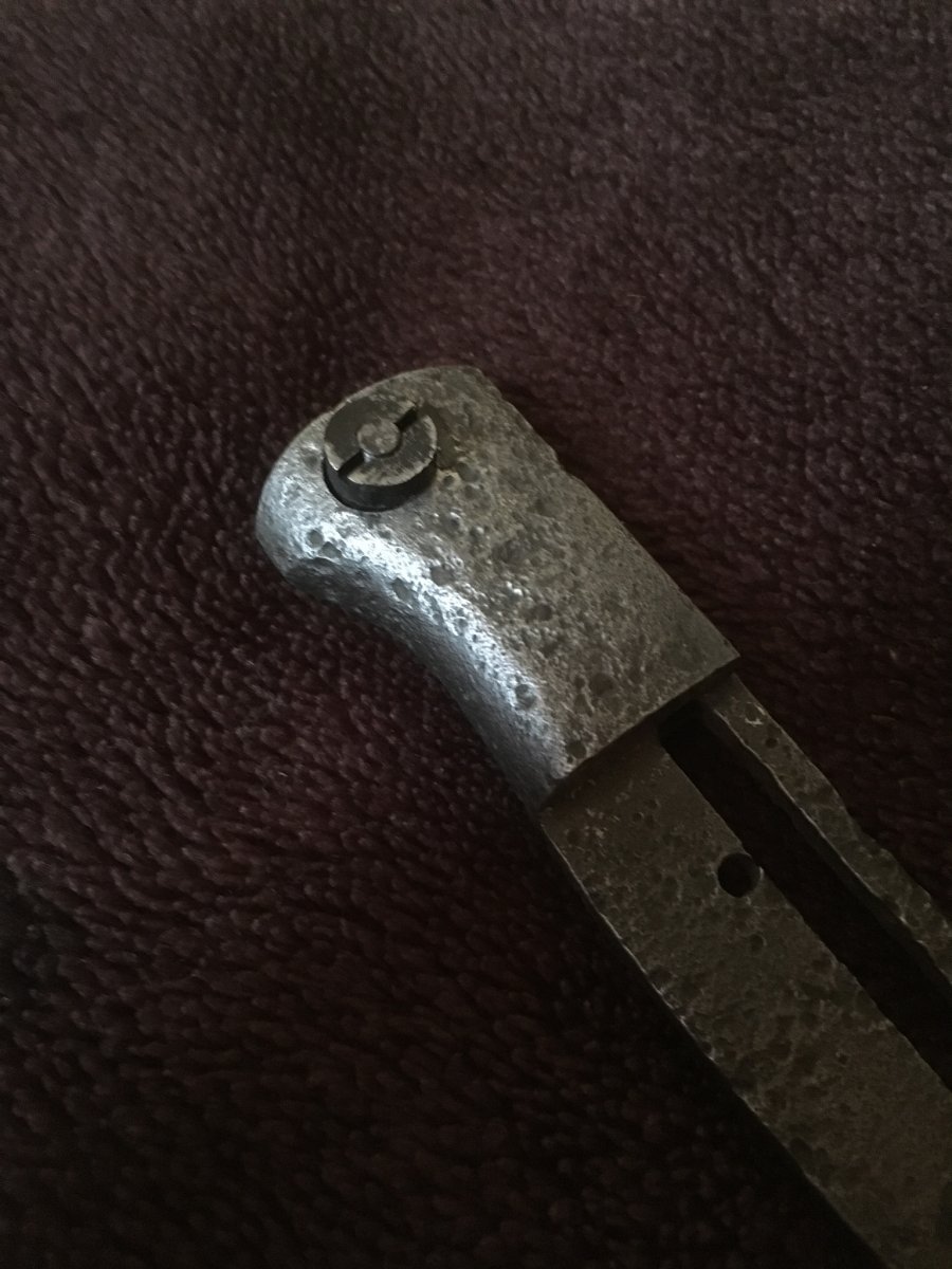

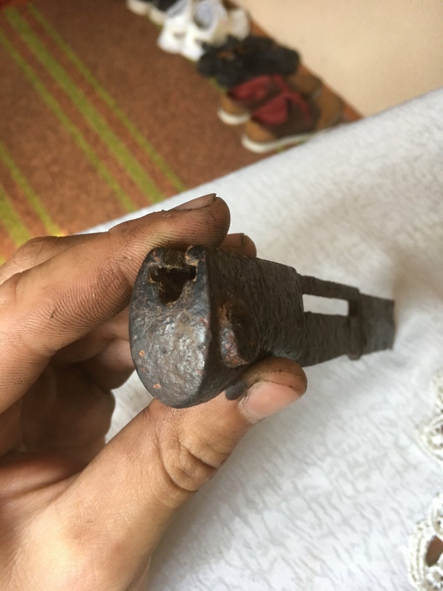

    Усім привіт , вже давно мріяв володіти легендарним штик-ножем до німецької гвинтівки маузера , проте , на жаль , совість не давала купити собі екземпляр в нормальному стані ( студент , тож грошима стараюсь не розкидатись ) , шкода , але за весь час пошуку з МД цей предмет ні разу не попався , тож треба було шукати недорогий варіант , в який би б можна було б вкласти вільний на канікулах час та трохи грошей щоб отримати щось достойне . Після довготривалих пошуків знайшов на ОЛХ обломок ручки з частинкою леза за ціною 50 грн у відверто кажучи такому собі стані , але в ручці була кнопка та і не дуже й плачевним був стан, недовго думаючи оплатив його і ось ця заготовка для багатогодинної камасутри переповненої мазахізмом у мене в руках . Стан був кращий ніж мені здалося на фото і навіть проступало якесь клеймо під місцем де колись була гарда .Тоді було літо і я перебував у бабусі в селі . Позичивши в неї чугунок ,який був напувалкою для курей , я незадумуючись засипав в чугун пачку лимонки ( саме нею та ортофосфорною кислотою я зазвичай користуюсь) . Після кількох заходів проварювання вся багаторічна кака відстала і пройшовшись латунною щіткою на болгарці я отримав чистенький метал . Хотів розібрати кнопку , яка після купання в чарівному чугуні піддалася з 2 удару молотка, проте при спробі її відкрутити я випадкуво «викрутив»( відірвав )сам стрижень з різьбою кнопки .

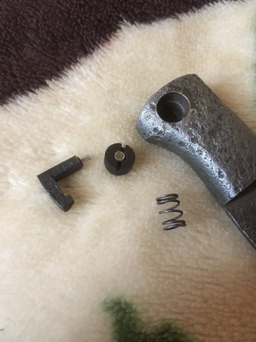

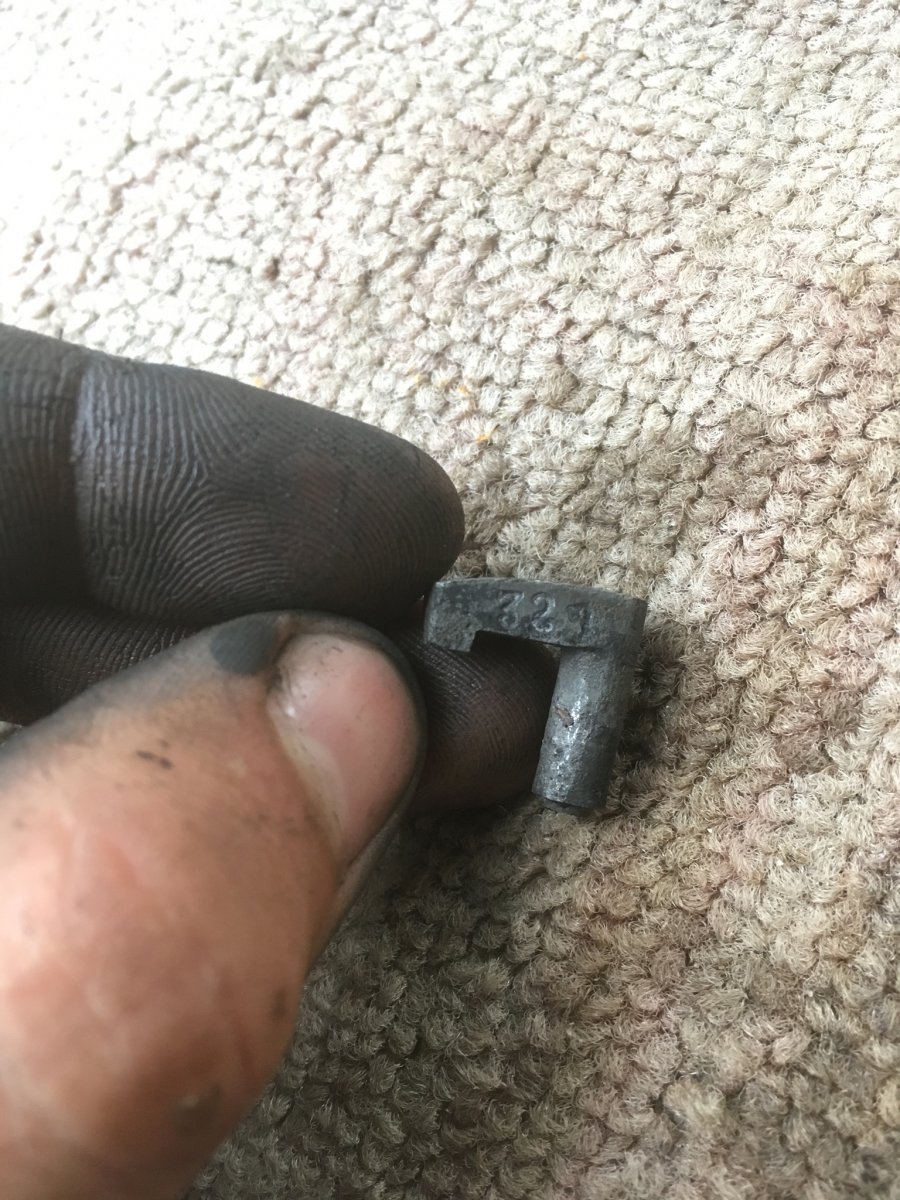

    Довелось виготовити нову кнопку , а питання її збору назад я вирішив просто : в саму новоробну кнопку я вкрутив підходящий шматочок різьби , в центрі якого проробив невеличке заглиблення на пару міліметрів для посадки на епоксидку штифта , який я тою ж епоксидкою посадив у заздалегіть зроблене заглиблення у другій частині кнопки ( яка до речі непогано збереглася через те що була схована в п‘ятці штика , навіть клеймо збереглося ) Але монтаж буду робити в самому кінці реставрації.
    Наступний крок був зрозумілий : виготовити нове лезо та приварити до донора , попередньо відпустивши місце зварювання . Вибір впав на рессору , яку за пару гривень взяв у металоломщика .
    Зробивши повне відпалювання заготовки я випрямив її молотом та , нанісши всі необхідні розміри вирізав з неї майбутнє лезо . Далі поніс ручку та лезо до сільської токарної майстерні , попередньо зафіксувавши струбцинами дві деталі . Але бляха , зварювальник перед тим як зварити їх пішов знімати з них фаску : просто разом з струбцинами . Але це я вже зрозумів потім коли побачив лезо , приварене під кутом 15 градусів вниз від ручки . Добре що я взяв заготовку трохи з запасом , не бажаючи мати справи з такими кадрами , я пішов додому , а штик так і пролежав до недавнього часу в бабусі в сараї аж поки я його не забрав у Франківськ( навчаюсь там ) , де мій друг його рівно заварив і засоплив великі раковини на ручці. Сьогодні , приїхавши додому , нарешті зміг ним зайнятись .

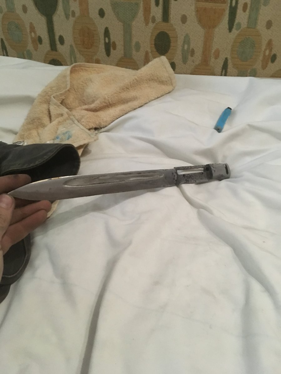

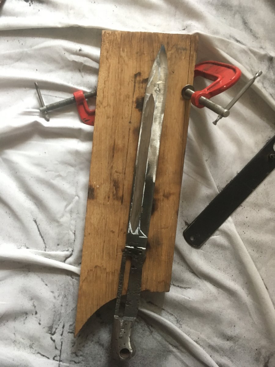

    Перш за все треба було зменшити товщину самого леза , це я зробив пелюстковтм диском р40 . Далі треба було трішки вирівняти лезо , тут мені допомогла газова плитка та молоток , яким я впевнено але не дуже сильно наносив удари у вигнуте місце ( переживав за шов зварки ) . Потім вирішив взятися за найважчу частину леза - доли , контури яких я спочатку вирізав звичайним відрізним кругом , а серединку вибирав вже зачисним і в кінці шліфанув ребром пелюсткового круга.
    Потім тим же пелюстковим кругом взявся робити спуски , тут вже було легше , хоча і залізної пилюки було повно тож довелося одягти імпровізований респіратор з марлі . Сьогоднішні роботи завершив пройшовшись по залізяці шліфувальним кругом - наліпкою . Також після шліфовки виявив дефект зварки : під шлаком була невеличка непроварена ділянка , вже після новорічних свят віднесу до друга щоб засоплив цю ділянку і вже потім чисто зашліфую її( не хочу щоб було видно будь які сліди зварки ) . E34D6E0F-6A0C-4EAC-A7D4-CD7CB8987F20.jpeg 4A31C1C8-CE2E-4E3F-955E-B0413022450D.jpeg 9737FCB5-BCC8-4EE3-B8F8-C461BF221D2D.jpeg 707642E2-EFFF-4006-A7EB-20CDF40560D9.jpeg 06560E16-9CD3-4207-B66C-1A0D2524E2AD.jpeg EBA00CBC-A837-41DE-821E-7D16DB3944A8.jpeg D468439F-8130-46FD-91AE-5048492A6A41.jpeg CBE801DE-8A39-4E47-B695-0A40757A324F.jpeg 995C33A1-0E5F-4668-9668-C535A01C2A16.jpeg DAC2C57D-030A-470C-AE08-BD456390C43E.jpeg B36EAFD2-D722-433A-9638-23A9B53A7C05.jpeg 7AA3EE23-2C4D-4C9C-9689-BD314ADD9354.jpeg 7D9F2AA7-59C6-40A3-AC76-78AFD612445D.jpeg DA81495F-1001-44FB-B1AC-E70CB5AF831D.jpeg 3F75F37D-963B-46A5-B496-9E57278FA807.jpeg 4731A62D-860D-4211-A4CC-0DB5FF483732.jpeg 4CF37068-8BDE-46ED-8364-CD8A2E775D51.jpeg A5639890-8785-48FD-8ADF-8C5C28451818.jpeg AE9C5018-3A93-42A3-B23B-C0B7777EA61A.jpeg E1C602C4-A367-4050-9D84-3E9BFEDDB853.jpeg 5B452777-5927-4645-A7F2-5340274E5F53.jpeg Подальші етапи реставрації, а саме : шліфовка долу , надання чіткого контуру лівому спуску , виготовлення гарди , загартування клинка , монтаж гарди , кнопки, виготовлення накладок з дуба та гвинтів , оксидування в ортофосфорній кислоті, обов‘язково викладатиму.

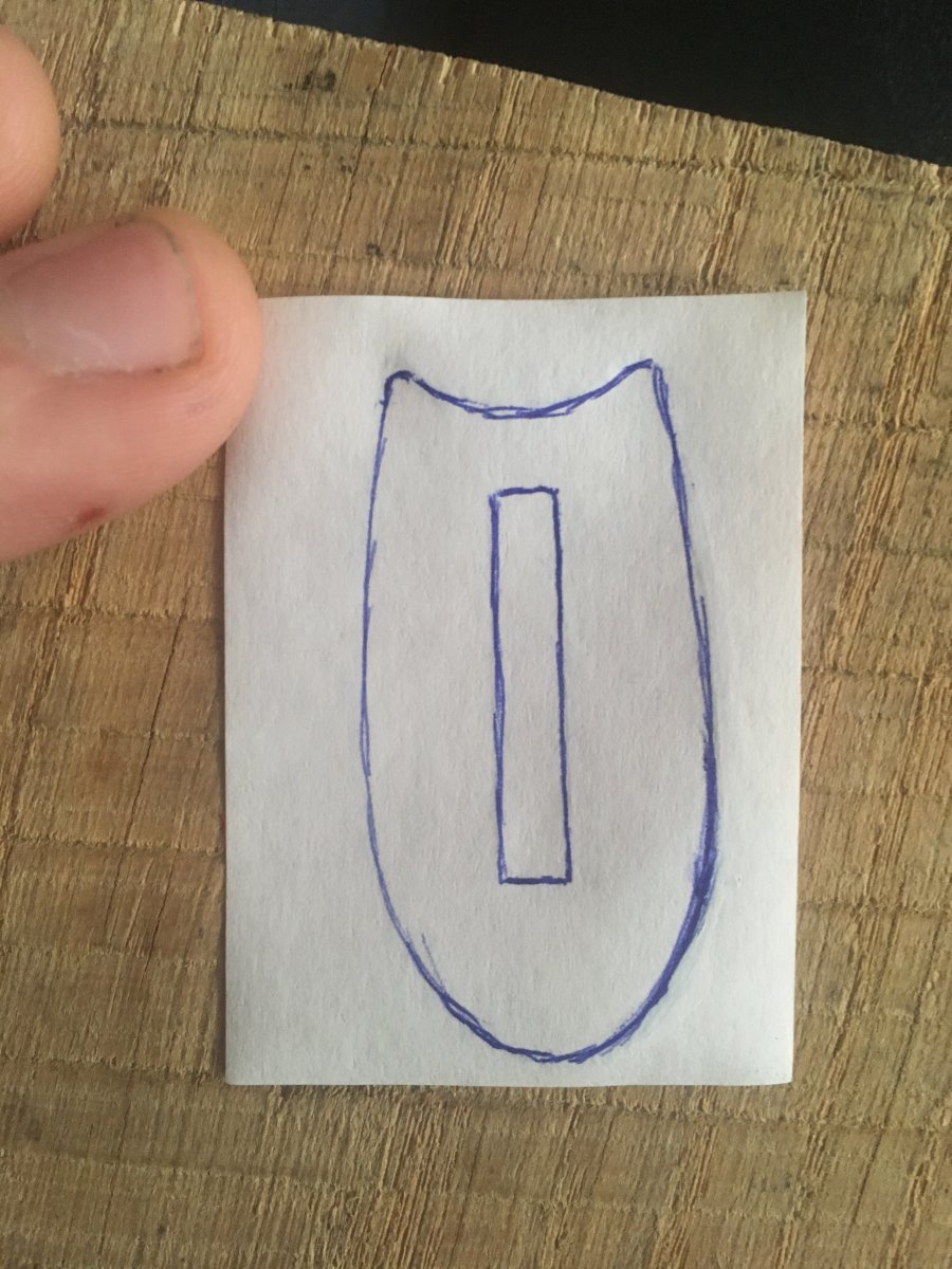

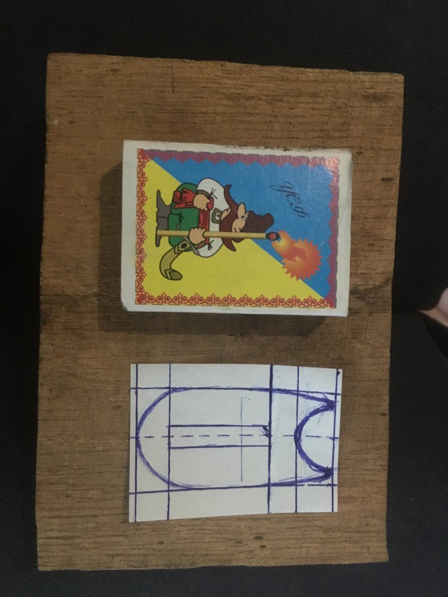

    Дякую , друзі потрібна ваша допомога , ніяк не можу знайти розмірів гарди на цей штик ніж , якщо хтось має оригінал , можна будь ласка малюнок - креслення . До речі кидаю фото креслення з яким я працював

    Дякую дуже , цікавлять такі розміри :
    А- ширина гарди
    Б- довжина гарди
    В- товщина гарди
    Г-відстань від верхнього кінця прорізу під клинок до верхнього упора гарди
    Д-відстань від нижнього кінця прорізу під клинок до нижнього упора гарди
    Схематично зобразив , якщо підкажете ці розміри , то зможу зробити точне креслення , дякую
    Otryta та Sasha Zloy подобається це.
  8. Рихард
    Рихард Oberstleutnant
    5.188
    Одесса, Украина
    А 20.4
    Б 40.9
    В 7.5
    Г 6.5
    Д 7.8мм

    Не совсем.......есть радиусы закруглений, и они поxоже не выдержаны на вашем чертеже.....как иx измерить я не знаю.
  12. SHLAMOFON
    SHLAMOFON Feldwebel
    189
    Кам'янець Подільський
    Зрозумів , добре що сказали : вже виправив - знайшов фото гарди у фронтальному положенні і збільшував поки зображення на дисплеї не співпало з наданими вами розмірами Переглянути вкладення 15566360
