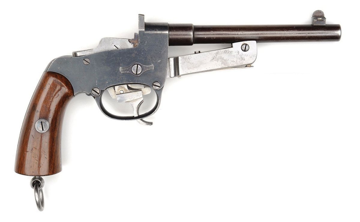

    Пожалуй первым пистолетом, разработанным Паулем Маузером был экспериментальный однозарядный пистолет Маузер К-77 (Mauser 9mm C. 1877 Pistole).

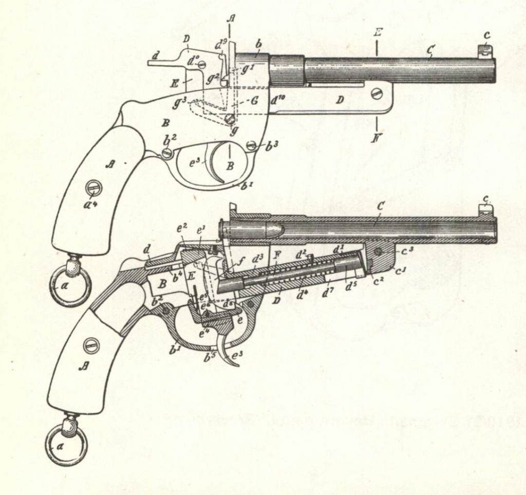

    Patent Mauser 1877 Pistole
    Работа над пистолетом велась в начале 70-х годов девятнадцатого века. В 1876 году компания Маузер получает патент на его конструкцию и в 1877 году приступает к производству оружия. Пистолет получил обозначение Mauser 9mm C. 1877 Pistole. В качестве боеприпасов использован патрон калибра 9,6 мм центрального воспламенения. Графическое приложение к патенту поясняет конструкцию пистолета. Пистолет состоит из рамки с рукояткой, ствола и деталей ударно-спускового механизма одинарного действия. Пружина запирающего механизма размещена под стволом в специальном кожухе.
    УСМ пистолета
    Специальный рычаг запирания ствола размещен в казенной части и по внешнему виду напоминает курок. При повороте данного рычага в крайнее заднее положение, отпирается ствол, для извлечении гильзы и заряжания. Кожух пружины запирающего механизма опускается вниз вместе с рычагом запирания ствола, с ними опускается и весь ударно-спусковой механизм. При этом спица спускового крючка опускается ниже контура спусковой скобы пистолета. Специально для этой цели в спусковой скобе сделано соответствующее отверстие.

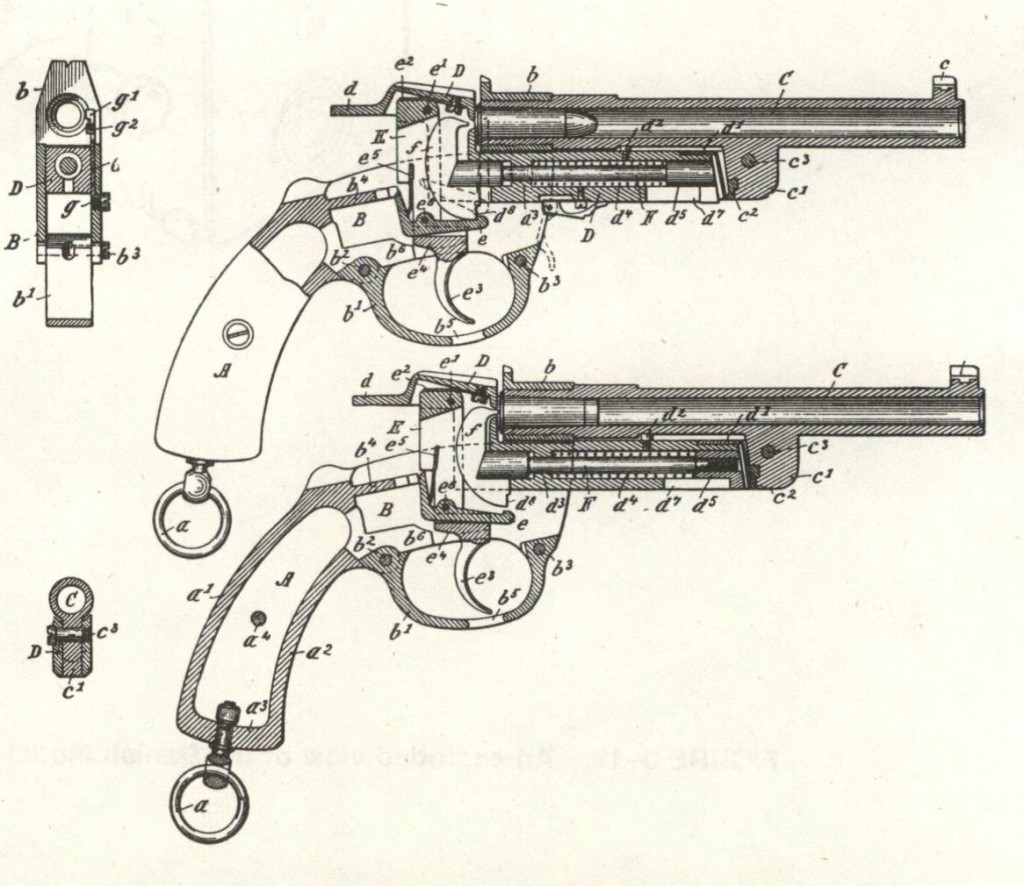

    Шарниром, на котором опускается вниз механизм пистолета, является ось соединяющая прилив в нижней части ствола и кожух пружины. Необычна конструкция курка — он внутренний и размещен внутри рычага запирания ствола. При отпирания ствола курок становится на боевой взвод. После заряжания и запирания ствола пистолет готов к стрельбе. При нажатии на спусковой крючок курок срывается с боевого взвода и разбивает капсюль патрона — происходит выстрел.

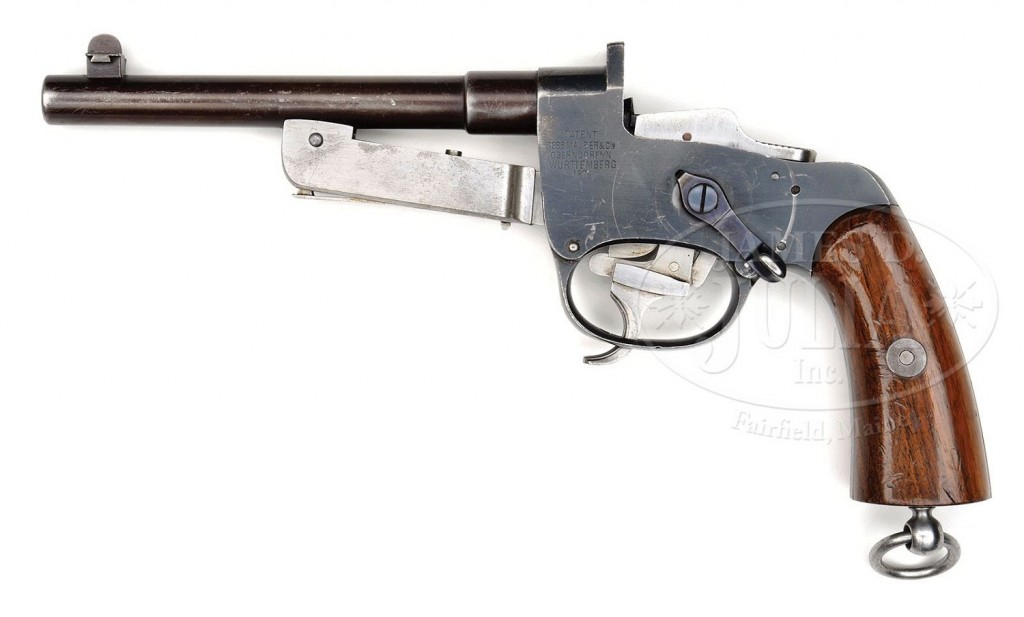

    Левая сторона пистолета

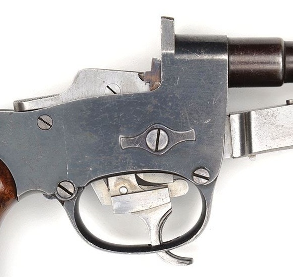

    На левой стороне рамки пистолета установлен рычаг предохранителя. Предохранитель во включенном положении блокирует работу ударно-спускового механизма. Прицельные приспособления представляют собой мушку и целик. Целик, выполнен в виде прорези в верхнем приливе рамки пистолета. Регулируемая по горизонтали полукруглая мушка, установлена в приливе над стволом.

    Щечки рукоятки однозарядного пистолет Маузер модели 1877 года изготовлены из древесины и покрыты лаком. Щечки крепятся в рамке с помощью винта и гайки. Места размещения винта в щечках усилены металлическими втулками, винт входит в правую щечку, гайка размещена в левой щечке рукоятки. В нижней части рукоятки шарнирно закреплено кольцо для пистолетного ремешка. Общая длина пистолета 268 мм, длина ствола 170 мм.

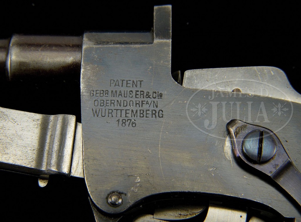

    С левой стороны рамки пистолета в казенной части нанесена маркировка в виде текста в четыре строки «PATENT / GEBR MAUSER & CLE / OBERNDORF A/N / WURTTEMBERG / 1876»
