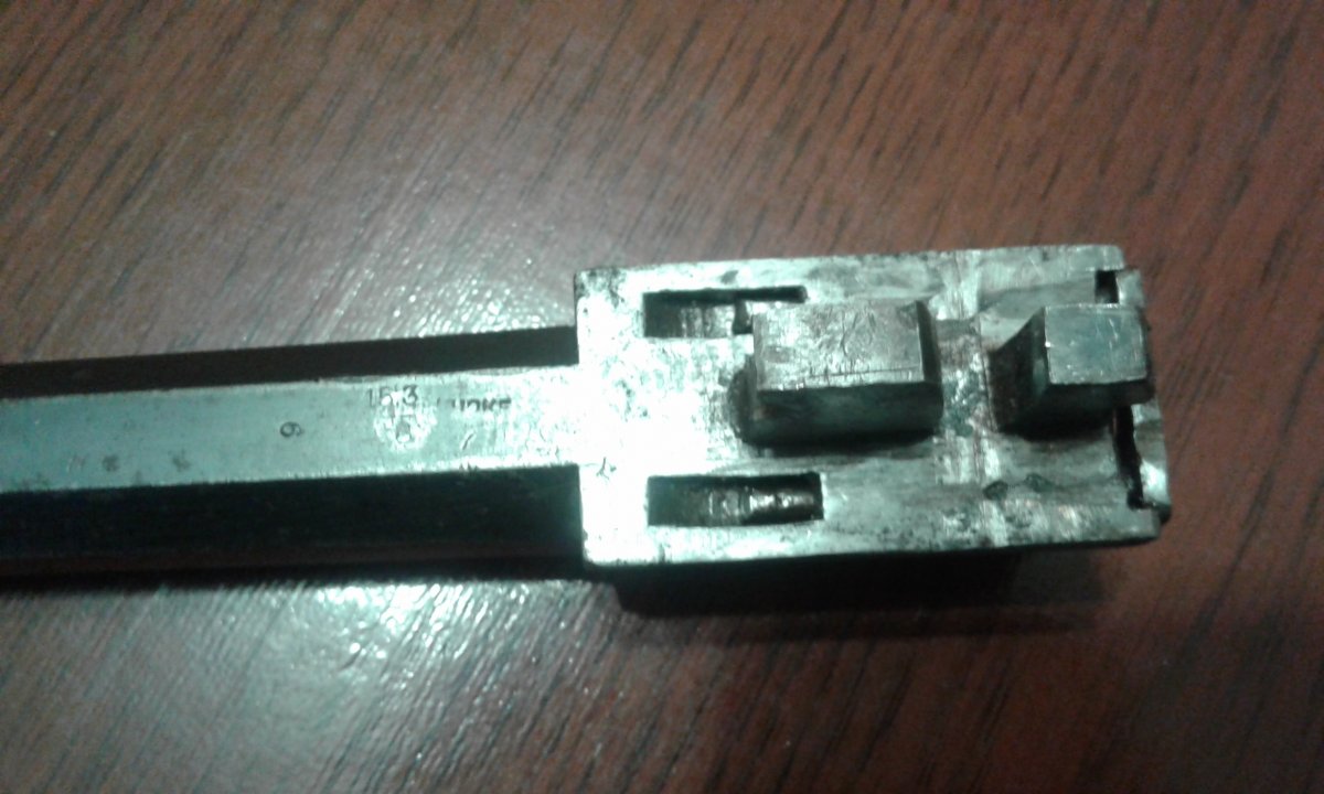

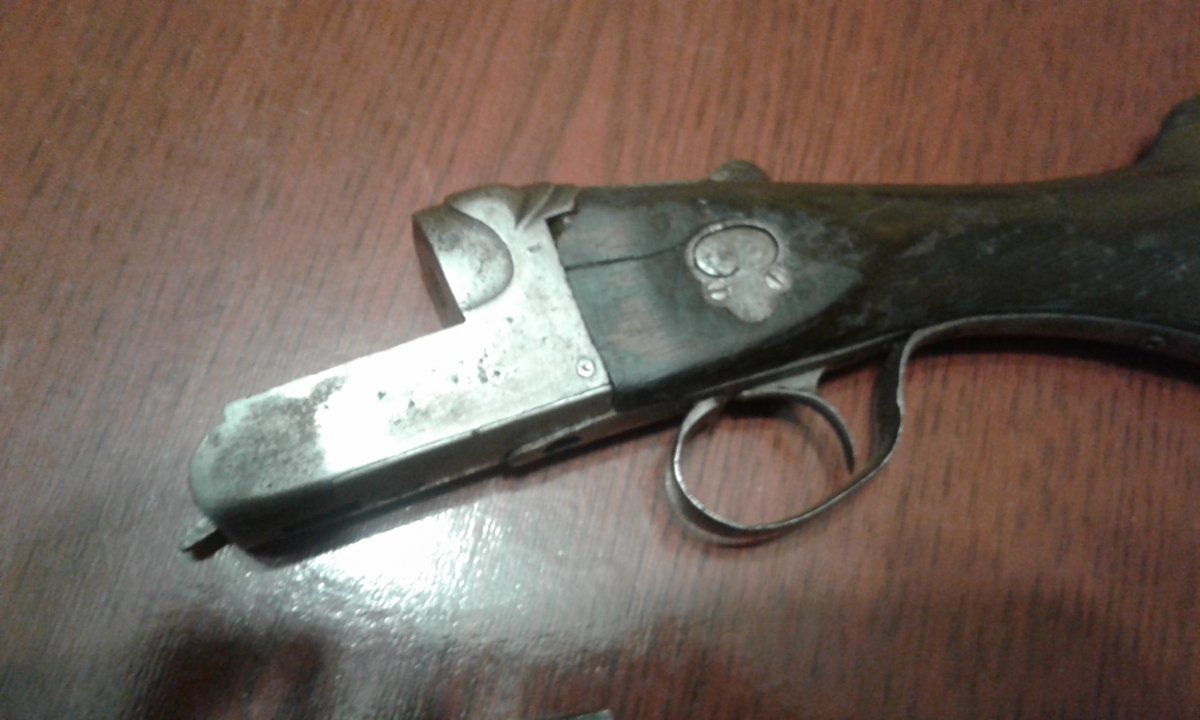

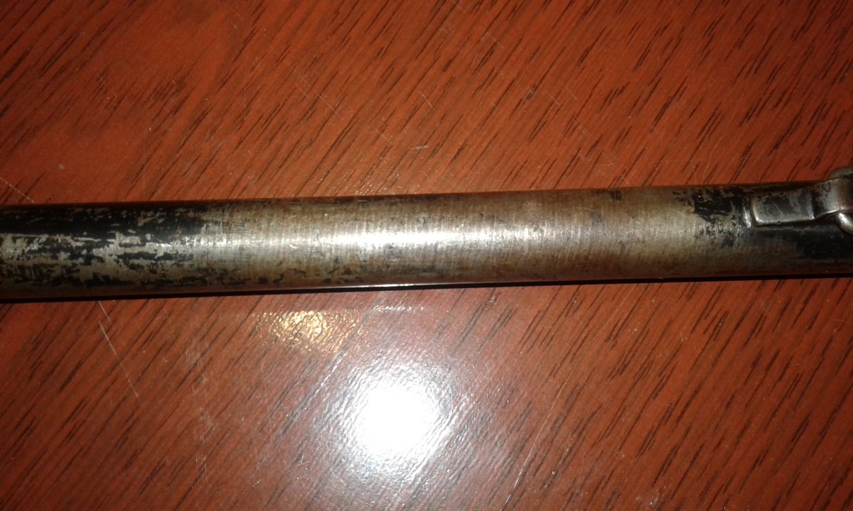

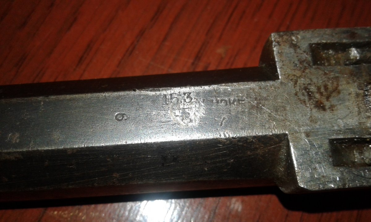

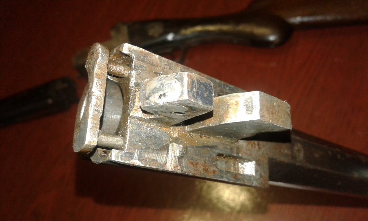

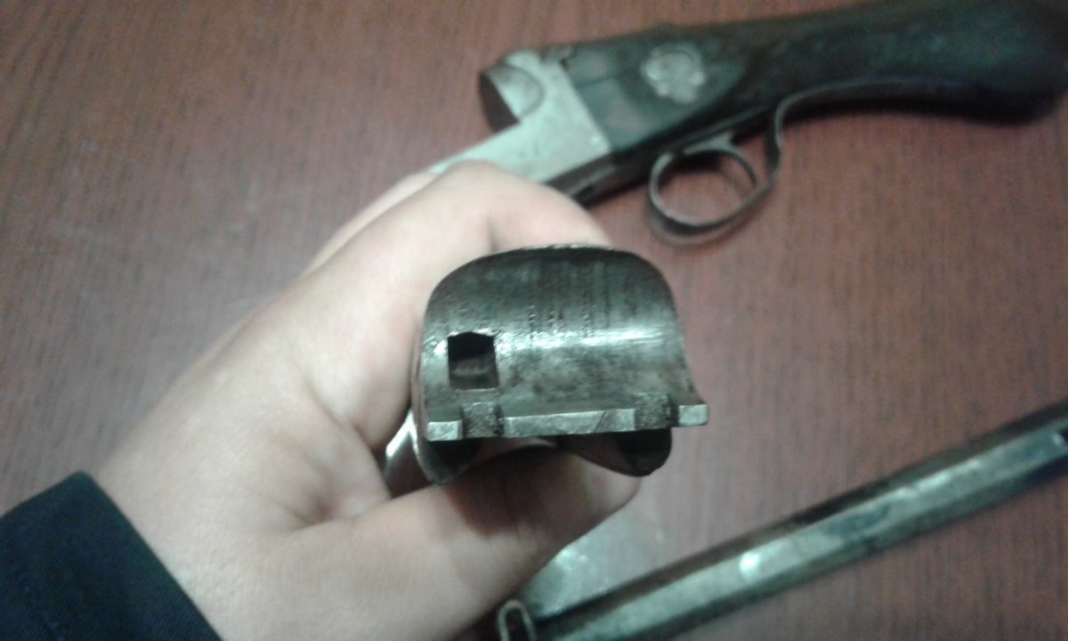

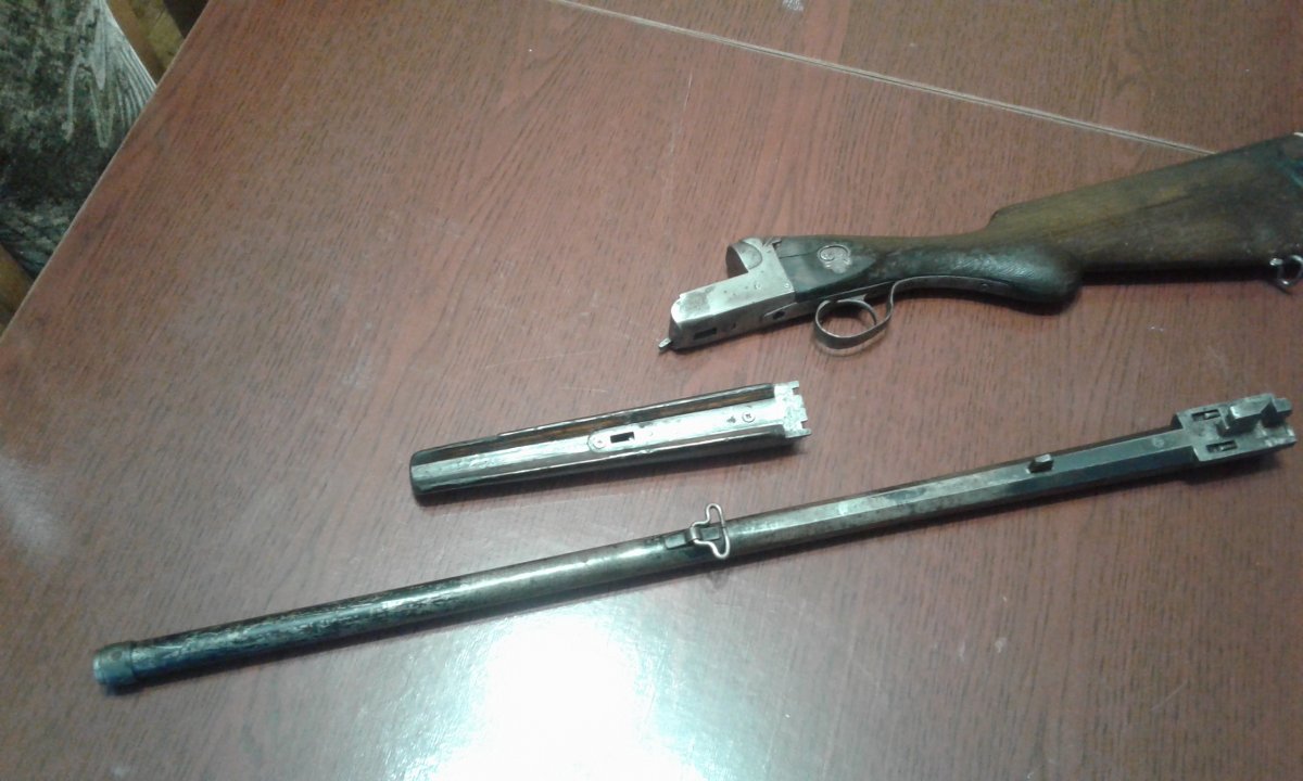

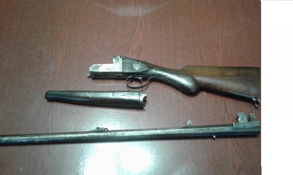

    20170512_163607.jpg 20170512_163701.jpg 20170512_163710.jpg 20170512_163726.jpg 20170512_163737.jpg 20170512_163757.jpg 20170512_163821.jpg 20170512_163858.jpg 20170512_163955.jpg Приятель скинул фотки данного аппарата с просьбой подсказать модель,страну-производителя и любую другую информацию,для ориентации при возможной покупке.Поможем товарищу,уважаемые коллеги.Фото только такие.С ув.

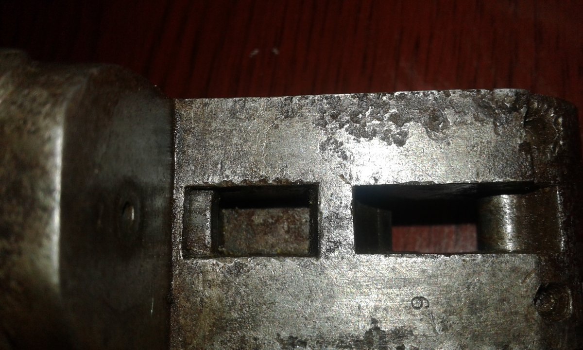

    Доброго дня! По фото чок 15,3( 20кал),над підствольними гаками попрацювали люди з не дуже рівними руками.Було би добре фото:мушки,прицільної планки або приціла,верх колодки,тильника.Кустарне виробництво до 1920рр. З повагою.

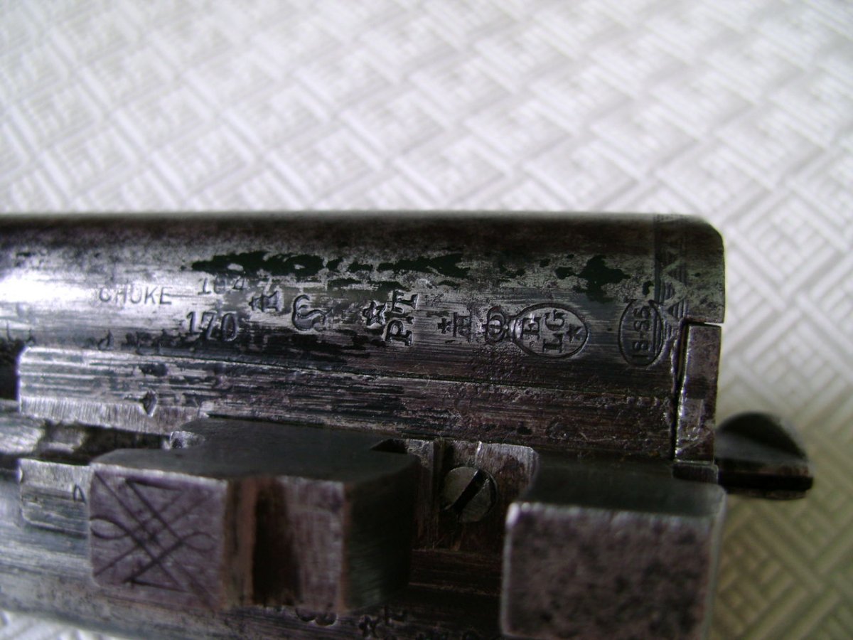

    Мануфактура, думаю Бельгия

    Коли бельгійці кирилицею писали?Де серійний номер?(якщо мануфактура)

    там нет кириллицы, там просто "ушло" клеймо

    Дамаскові стволи для сучасних порохів-величезний ризик!Від гріха подалі,просвердлити деактив і спати спокійно.З пов.

    А для чого ризикувати із "підшаманеним" апаратом" із дамасковим стволом?На стінку,да,але для спокійного сну не помішає привести до неробочого стану.:eek::beer:

    Доброго дня! На рахунок полювання з цією одностволкою це питання спірне(15,3 набагато різниться ніж 15,7-15,95 сучасні стандарти 20 кал), а по друге технічний стан не відповідає експлуатаційним нормам(не пройде регістрацію тільки через підкуп посадової особи).А для коллекціонера мислив. зброї саме те( не дуже часто зустрінеш внутрішньокуркову одностволку тому її світлини виставлені тут а не на мисливських форумах). Зповагою.

    Уважаемый Бандера3! Я не знаю модели и ответить на эти вопросы, не видя клейм, не могу. Возможно её (модели) и нет. Возможно это работа мастера штучника сделанная в нескольких экземплярах или даже в одном экземпляре под заказ. Обратите внимание, оно собрано на колодке двустволки.
