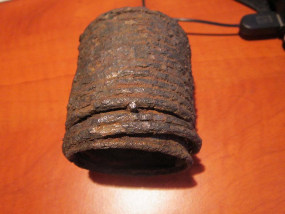

    В период обороны Одессы в Приморской армии гранат не хватало. А потому их изготавливали в Одессе. За основу брали цилиндр советской ручной гранаты РГД-33. В качестве взрывчатого состава - селитру, перемешанную с древесными опилками. А затем гранату обкручивали 3-мм проволокой. Порой вместо проволоки использовали мотоциклетные рессоры. Одесская граната была похожа на мороженое без палочки

    Проблема взрывчатки на основе селитры,то что она может не полностью взрываться эависит
    -от качества селитры и соблюдения пропорций смеси
    -от качества набивки емкости смесью
    -селитра очень гигроскопична и при влажности и температурных колебаниях теряет свои свойства(собственно для этого заливали воском верх банки,но это не всегда помогало.

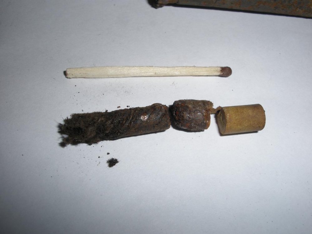

    вношу поправку-взрыватель был совсем не то что выше на фотке-в противотанковых и ручных гранатах использовался исключительно взрыватель одесской марки -капсулка алюминиевая 5 см длинной 5 мм ширина-3см шнура огнепроводного и и шашка инициатор.
    Заряд ВВ пролит как и в противотанковых воском. нашлись 4 "одесситки" снаряженных и два взрывака отдельно.Фитиль в самой гранате дополнительно проложен картонкой -чтоб удобно было чиркнуть..фитиль короткий-до 3х см

    вы смелый человек если берёте в руки кд-8а в таком сохране )) с уважением.

    эта трубочка кд-8а. погуглите ))

    Капсюли-детонаторы (КД)
    Капсюли - детонаторы применяются для инициирования, то есть возбуждения детонации зарядов ВВ. В войсках для подрывных работ применяются две его модификации - КД №8-А и КД №8-М. Разница между ними состоит в материале корпуса: А-алюминий, М-медь, а также применяемого типа инициирующего ВВ.
    Капсюль-детонатор КД №8-А
    С одной стороны капсюли детонаторы (КД) открыты, туда вставляется конец огнепроводного шнура.

    прошу прощения но вы неправы.инициатор азид так что осторожней. с уважением

    спасибо,уже выкинул после того как сфоткал и померял..
    Капсюль-детонатор представляет собой гильзу внутреннего диаметра около 6.5 мм, закрытую с одного торца и открытую с другого, в которую запрессовано 1,02 г бризантного ВВ повышенной мощности (тетрил, гексоген или тэн). Затем в гильзе, примерно в ее середине, запрессована как бы перевернутая, тоже алюминиевая, чашечка с инициирующим ВВ в составе: снизу (со стороны бризантного ВВ повышенной мощности) - 0,2 г азида свинца, сверху - 0,1 г тенереса. Примерно половина гильзы со стороны открытого конца - полая. Чашечка со стороны полой части гильзы имеет небольшое отверстие, прикрытое изнутри чашечки тонкой шелковой или капроновой сеточкой, предохраняющей от высыпания из КД инициирующего ВВ. Закрытый торец имеет кумулятивную выемку, в направлении которой импульс детонации гораздо сильнее, чем в других направлениях.
    1 - гильза
    2 - чашечка с шелковой сеткой
    3 - шелковая или капроновая сеточка
    4 - ТНРС
    5 - азид свинца
    6 - бризантное ВВ повышенной мощности

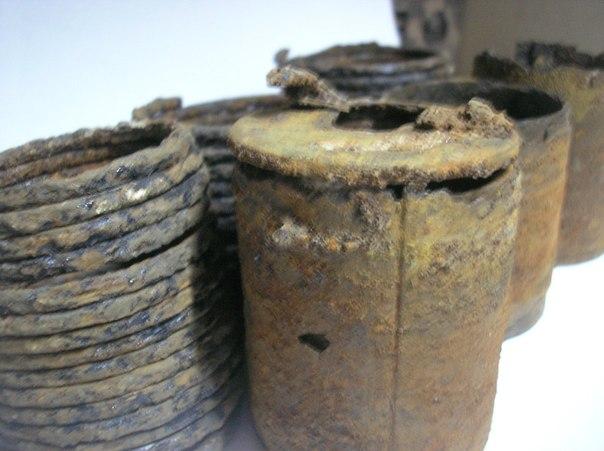

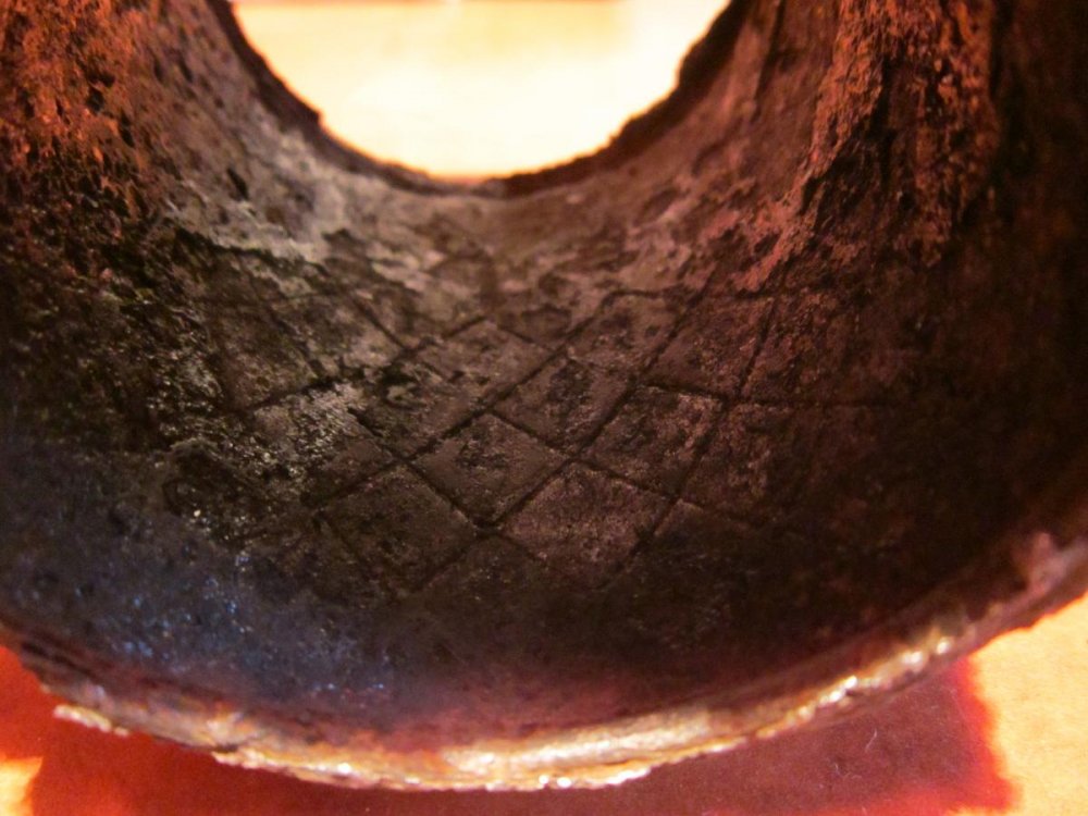

    пружина не для осколков(хотя и для них тоже) в первую очередь чтоб был корпус крепкий -чтоб суррогатная взрывчатка полностью взорвалась,максимально эффективно.может часть этих гранат и бутылок с зажигательной смесью(бутылки точно-есть упоминания)уехали с Приморской армией в Севастополь.поэтому их там и находят.За оборону Одессы их сделали за 100 тыс..так что вероятно тысяч 30-40 уехало.

    тут немного непонятно..в первом сообщении получается тот тип детонатора что описан в тексте ,первый тип найден на более дальних рубежах обороны
    а кд-8а уже из штатных армейских..их могли привезти например из Севастополя.последние Одесситки найдены на местах последних боёв,где дальше румыны не прошли..и бои там были уже после 25 сентября,за 20 дней до оставления города.

    добрый вечер. тема не моя но сдаётся мне что проволока для увеличения количества осколков,торци у корпуса остаются такимеже хлипкими. в Севастополе клепали много чего пример шампанки ( типа ф-1 фитильные)

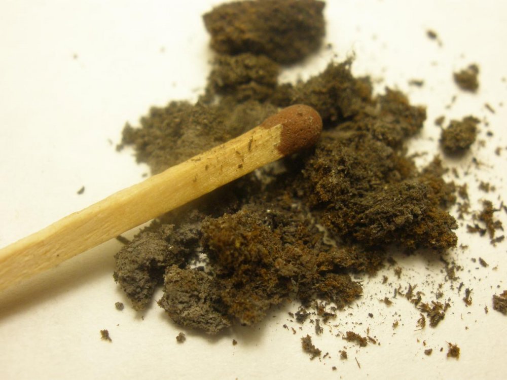

    два разных образца запала..с новым запалом еще не трогал,расковыряю заливку воском-выложу фотоотчет от типе вв,то что в этих четырех стоит только этот кд-8а и ничего больше это сто процентов.

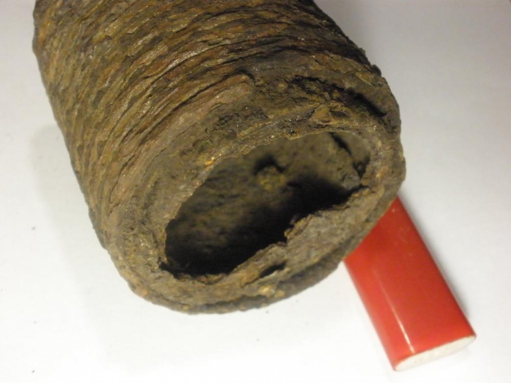

    не соглашусь..помогите тогда разобраться-зачем делали такой крепкий паяный и вдобавок многослойный корпус на одесской противотанковой гранате(ей то осколки совсем не нужны),диаметр трубки под взрывак точно такой же кд-8а становится идеально

    только ручки от 33 не держатся ,ни разу в сборе не выкопали,так чтоб супер сохран-внешний корпус к которому они припаяны это консервная банка -развалился,опилки с селитрой и влага гробит раритет..
    вот тема про нее
    http://reibert.info/threads/odesskaja-protivotankovaja-granata.499104/#post-5273509
    для осколков на противопехотной разумнее было б делать с насеченой проволкой
