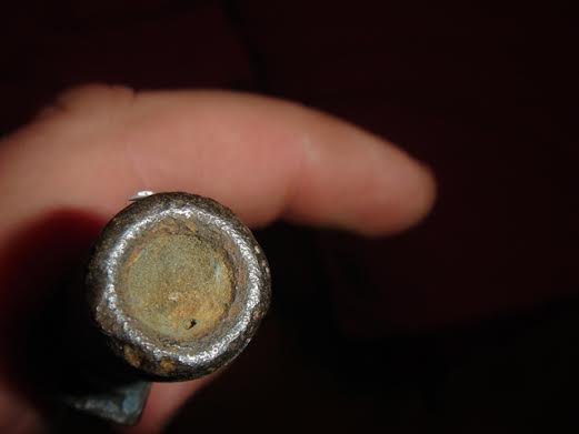

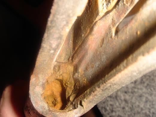

    занялся реставрацией винтовки Мосина - столкнулся с проблемой.. со стороны затворной коробки, патронник забит вроде как глиной которую даже кипяток не размачивает....
    со стороны мушки - ствол забит, такое впечатление как цементным раствором.. (при вбивании гвоздь гнется)
    встречал темы - люди поговаривали что раньше в дом как "оберіг" стволы в дома замуровывали ...
    Может кто сталкивался с такой задачей -как очистить ствол с минимальными потерями?
    Буду благодарен за любое мнение.

    Длинным сверлом.

    После войньі при постройке домов действительно в дело шло все, что бьіло под рукой, в т.ч. нередко и оружие, но не как обереги, а просто для перемьічек в сенах, для армирования фендамента и т.п.
    По чистке, согласен с к.Вазиком. Со стороньі дульного среза похоже раствор, а вот со стороньі ствольной коробки может бьіть и ржа такая. Сначала попробуйте пройти тонким сверлом, потом потолще, но таким, чтобьі не задеть метал ствола. Думаю, там внутри хорошо сохранились нарезьі.

    С сверлом согласен,только сверло надо с победитовой напайкой.
