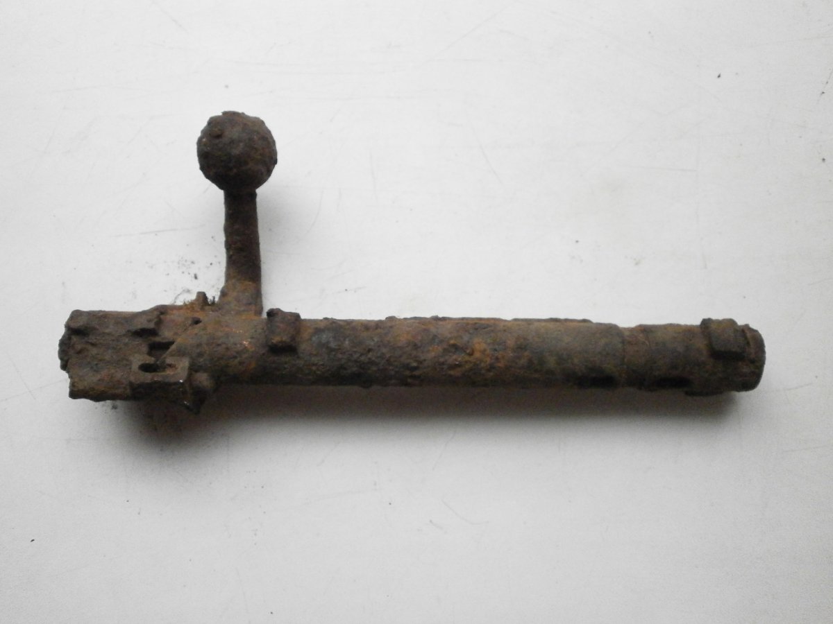

    Первый опыт работы с трилоном-б.
    Исходники и результат.
  25. Игорь Крупко
    Игорь Крупко Stabsgefreiter
    40
    75
    138
    Что получилось.
    Если есть замечания или советы - буду рад услышать.
