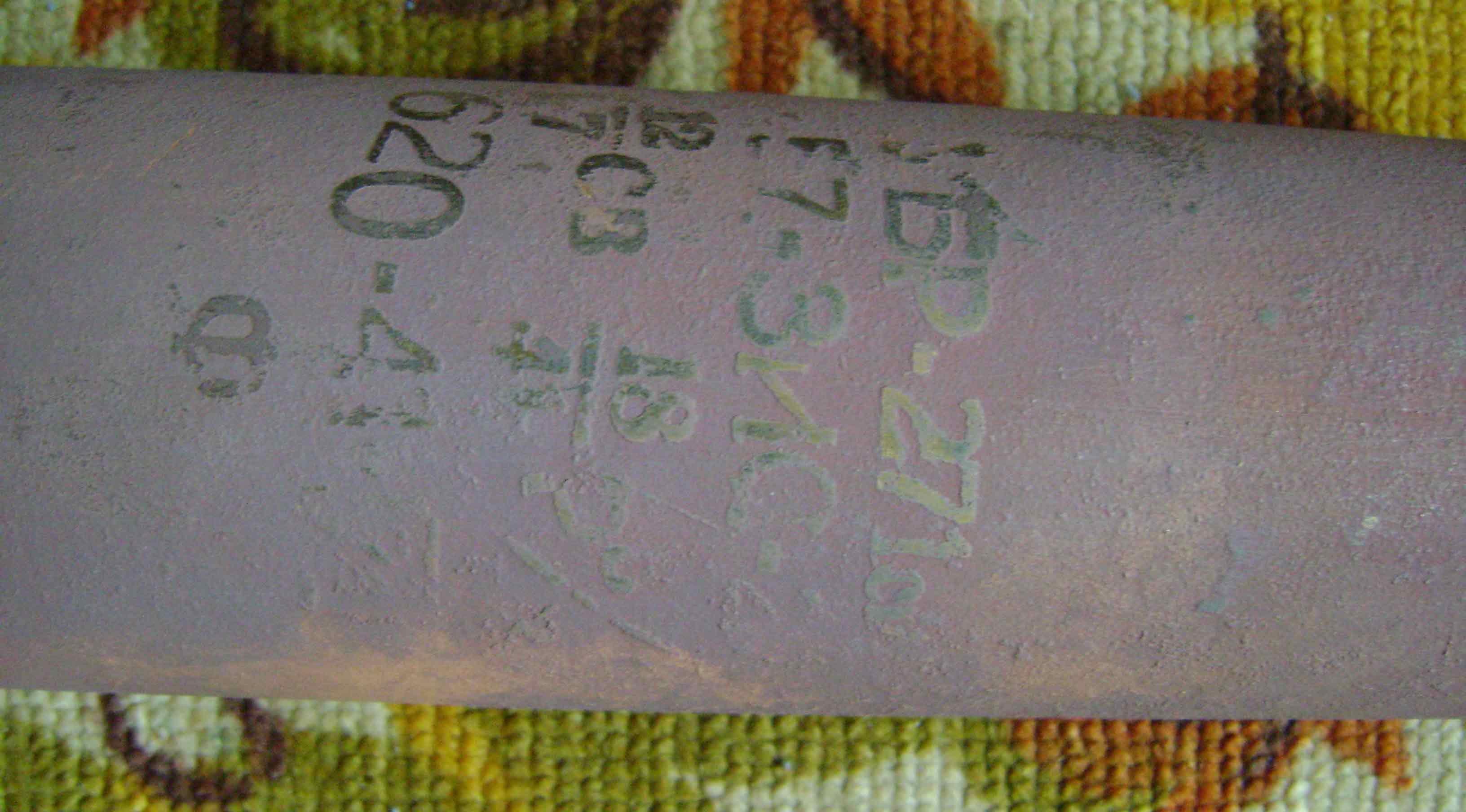

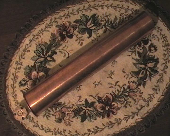

    Камрады, подскажите, чем очистить гильзу от ЗиС-2. На ней осталось клеймение, хотелось бы чтобы она блестела, но и оставить в первозданном виде клеймение.

  2. N_S_D_A_P
    N_S_D_A_P Stabsfeldwebel
    1.418
    Украина, Киев
    Выложите фото пожалуйста.

    Если гильза латунная , то можно обойтись без кислоты . Сначала почистить с водой водостойкой шкуркой № 360 , затем № 500 . Обработать пастой ГОИ . И для консервации и защиты поверхности от окисления автополиролью с воском . Три гильзы , очищенные таким способом , уже полгода блестят и сияют , как вчера надраенные .

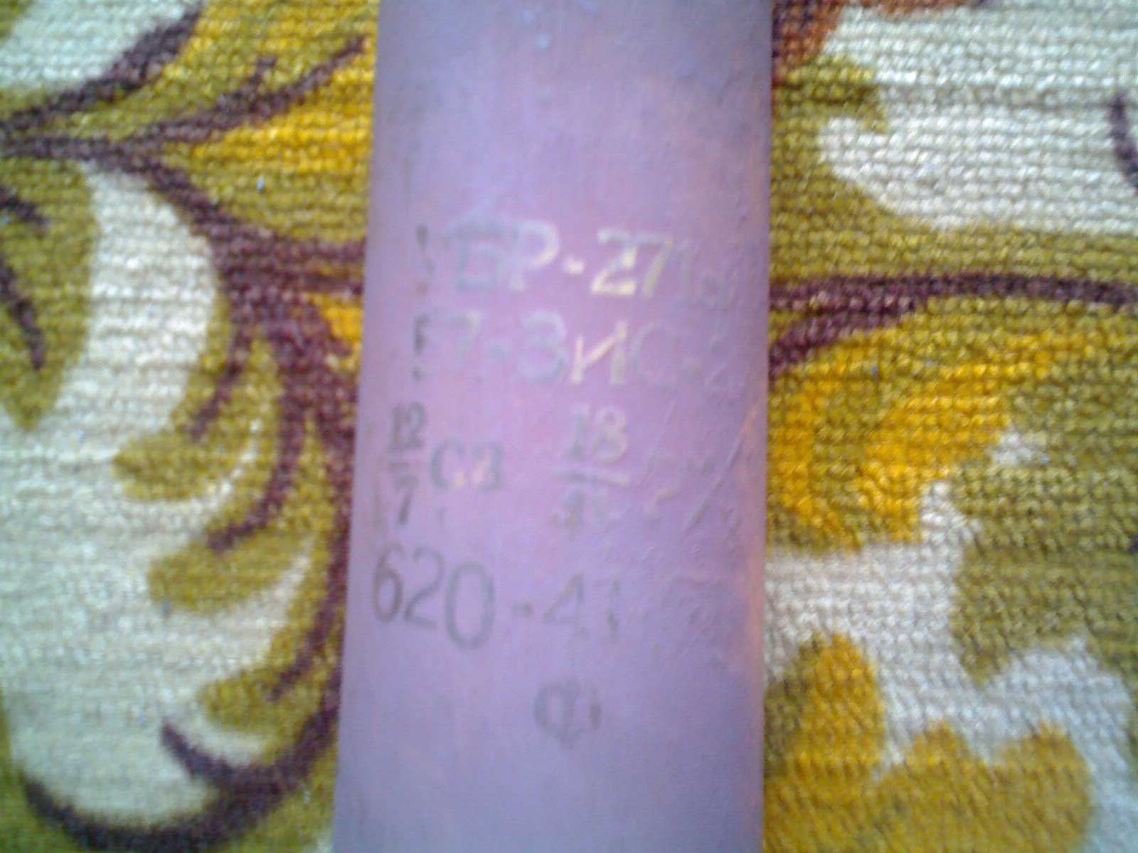

  7. LiStopaD
    LiStopaD Gefreiter
    107
    Москва
    пока могу выложить только такое фото, если необходимо дополнительное, то сфотаю
    желательно, чтобы блестела

    одно из двух - либо блеск, либо надпись. из кислот только щавелька сохранит надпись

    Щавелька отлично работает по цветнине.
    1. Не оставляйте надолго алюминий в кислоте. Чистите щеточкой каждые 20 - 30 минут и никакого желтого осадка не будет.
    2. Медь покрывается не от кислоты а от своего состояния.
    3. Латунь в пятнах - результат окисления меди и цинка в ее составе. Если сохран плохой то ничего не поможет. Только механически снимать верхний слой.
    Можно вымочить в лимонке и очень аккуратно почистить мочалкой для посуды (жесткой стороной). В том числе и между букв. Работа очень кропотливая. Но до первозданного латунного блеска все равно не дочистите, не убив штамп.

    Я уже писал, Вы должны четко понимать - либо остается штамп либо блестящая гильза. Лимонка скорее всего штамп съест. Щавелька его оставит, но тереть его нельзя. Да и зачем натирать до зеркального блеска гильзу которой 70 лет ? Очистите от грязи, окислов, сохраните штамп и будет все нормально

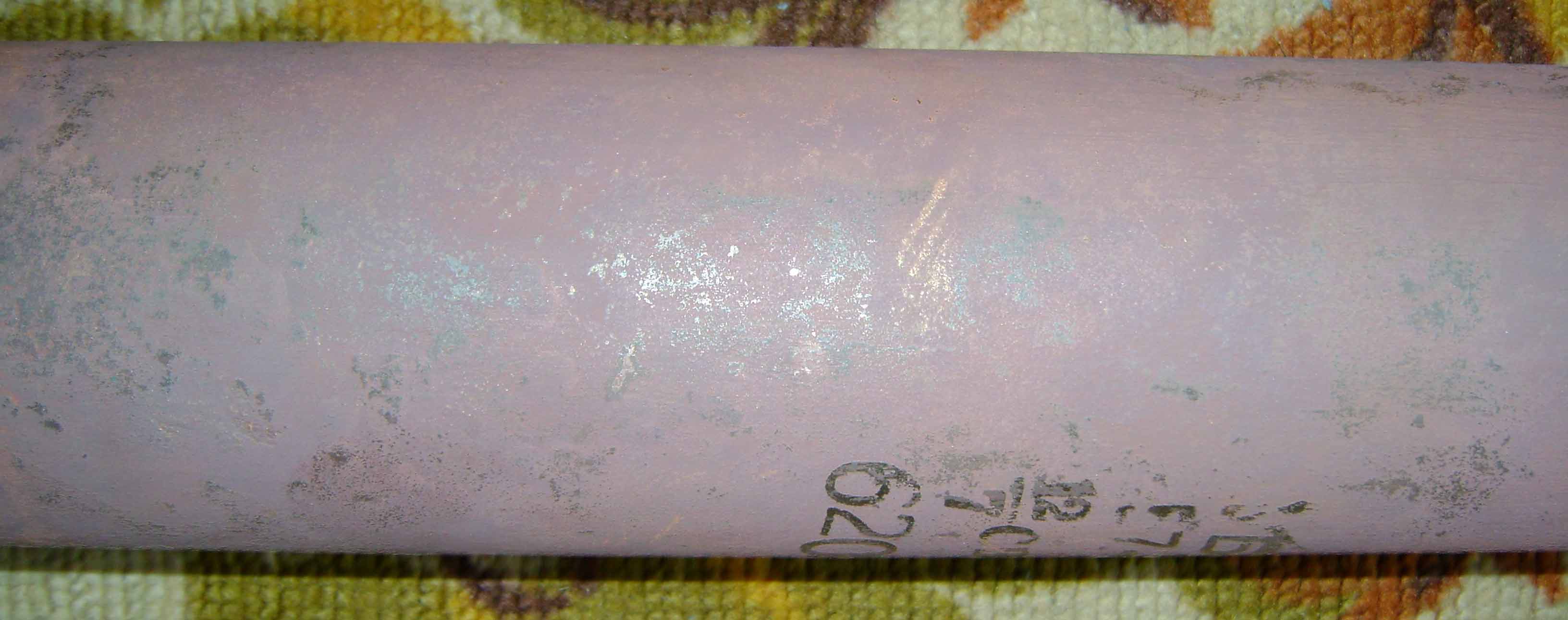

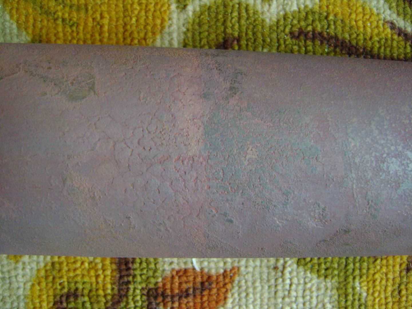

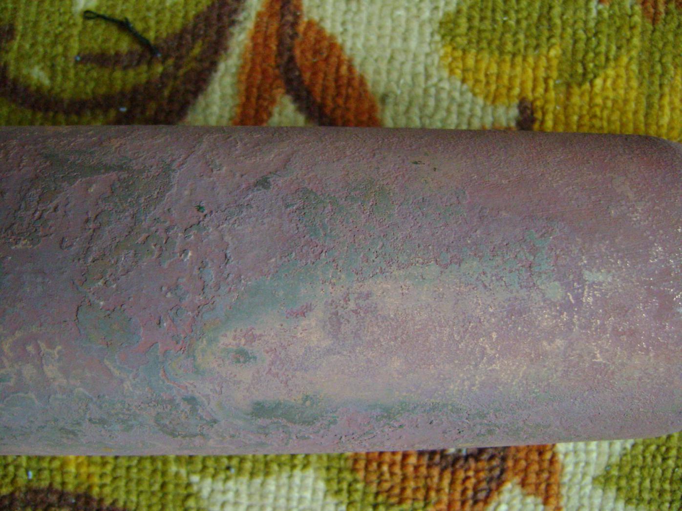

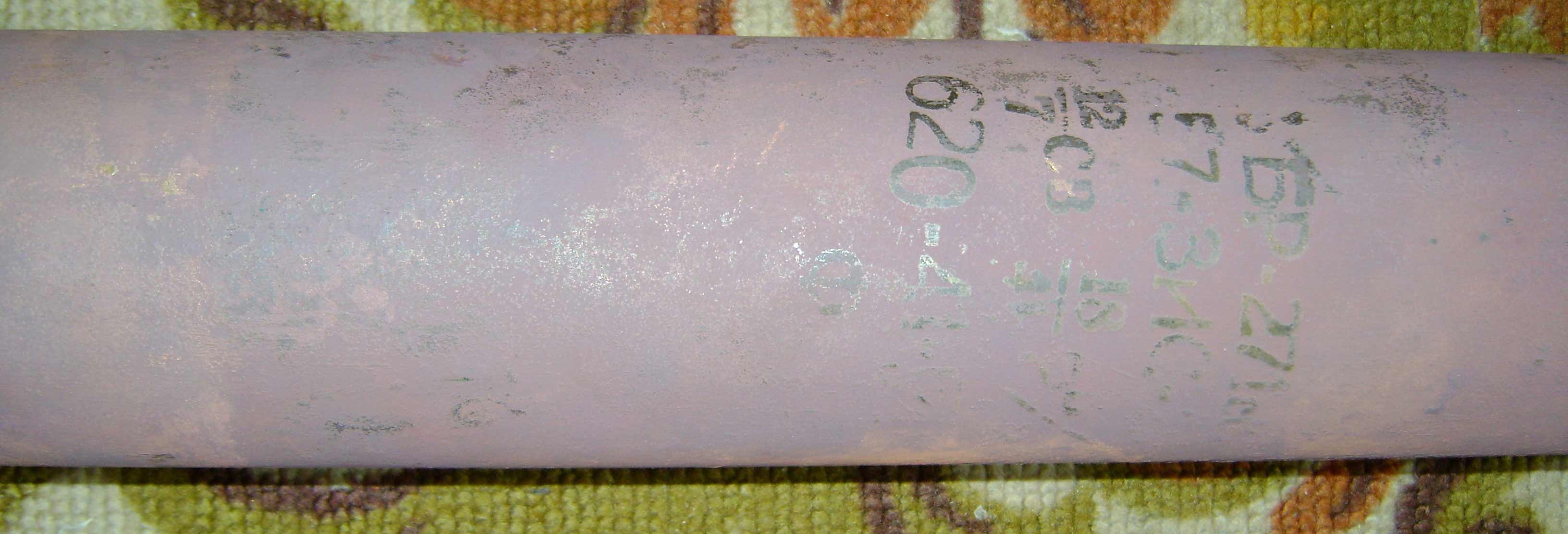

  19. LiStopaD
    LiStopaD Gefreiter
    107
    Москва
    Вот сфотографировал получше. По таким фото можно сделать диагноз?
  20. Ex41
    Ex41 Stabsfeldwebel
    1.817
    ортофосфорной кислотой ее почистите, но то место где клеймо не трожте.

    Можно. Мелкой шкуркой, а потом отполировать. Но красные пятна всё равнео будут.
    Я так от 45-ки чистил, 80% гильзы - красная медь. Потом лучше тогда полностью электролизом медью покрыть.

    Спасибо, камрады!!! Оставлю я ее такой какая есть, пусть стоит.
