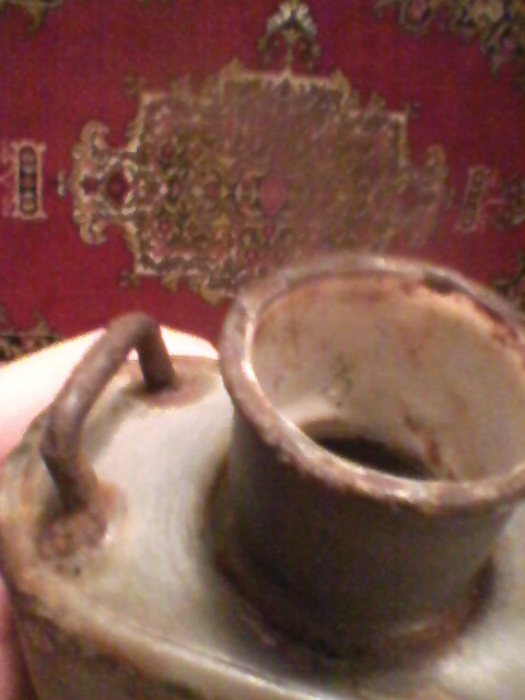

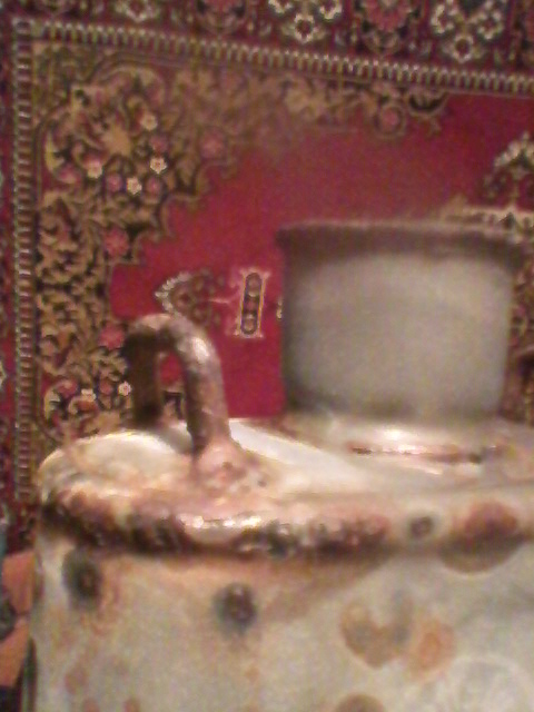

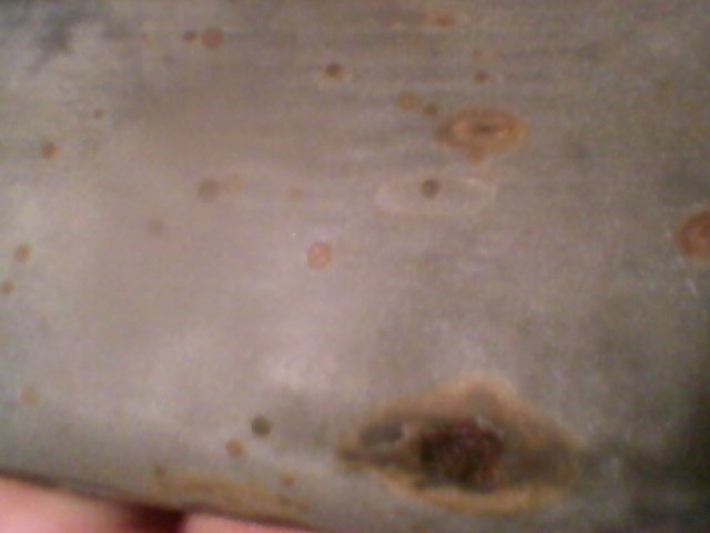

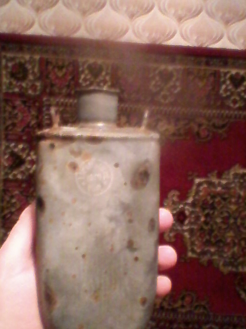

    Доброго времени суток,камрады!Попала мне в руки недавно австрийская эмалированная фляга,довольно уставшая.Возник вопрос,как бы так привести её в более-менее пристойный вид,по крайней мере как отчистить ржавые пятна на эмали.Понятное дело,эмаль ей уже не вернуть.Сначала подержал её часиков 5 в мыльной воде(моющее средство+жидкое мыло расстворённое в горячей воде),затем почухал мягкой металлической губкой для посуды,немного отошёл ржавый налёт,но вокруг сколов и трещин въелся,зараза,намертво.Вот и подумал я,не попробовать ли почистить оголённый металл,а заодно и эмаль,лимонной кислотой,не сильно концентрированной.Не убьёт ли это остатки эмали окончательно?И не уйдёт ли клеймо?Прошу прощения за качество фото.

    Ржавчина в процессе окисления металла увеличивается в объёме , и если попала под эмаль , то может её отслоить , эмаль отстанет там где губчатая ржавчина , после кислоты хорошо промыть в щёлочи , эмалированная посуда ремонтировалась оловом . Попробовать бытовую химию для удаления налёта ржавчины .

    с фарфора удаляют пятна перикисью и чем крепче тем быстрее.
